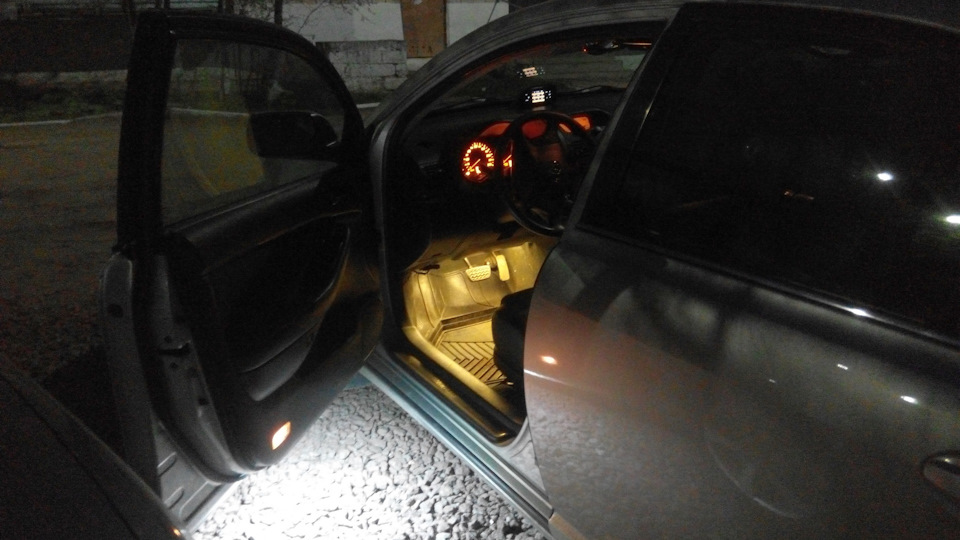

Лежали они долго (приобретались "на всякий случай", но пока лежали — придумал применение), пока наконец желания пересеклись с возможностями и я их решил инсталлировать. Цель: подсветить ниши для ног водителя и переднего пассажира, сделать "подсветку улицы" при открытых дверях и нормально осветить багажник.

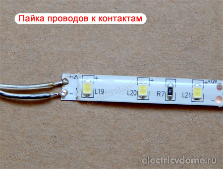

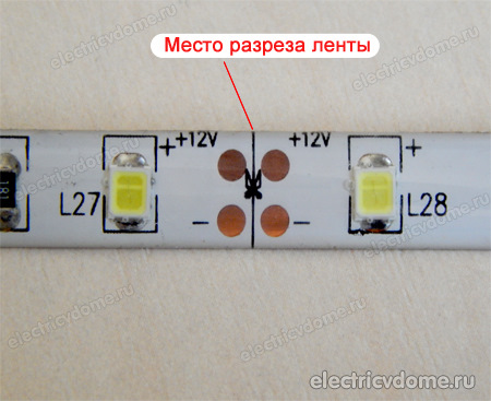

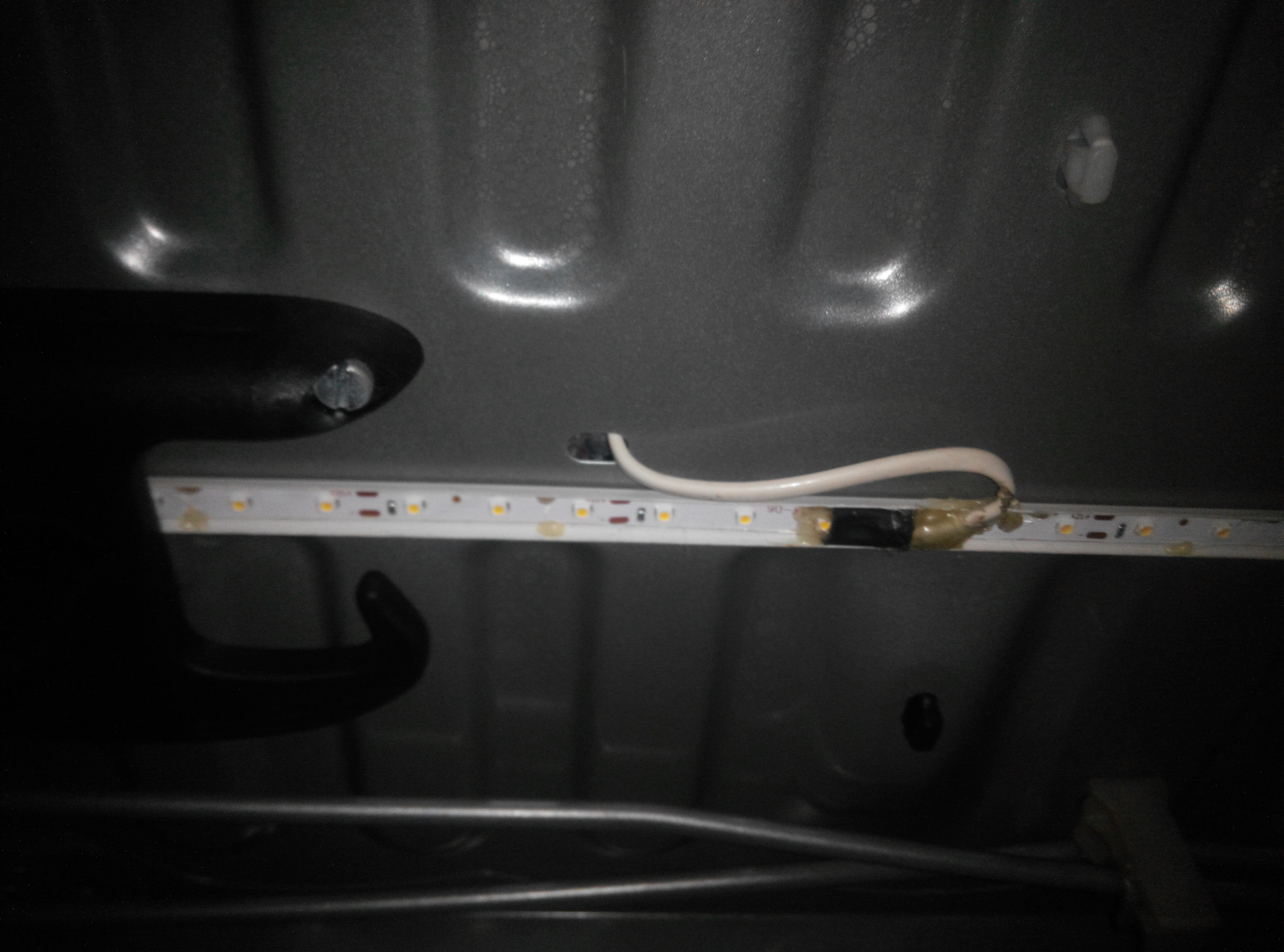

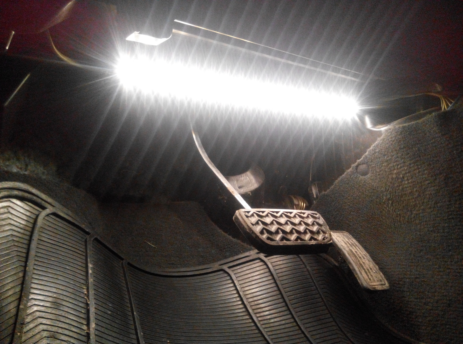

1. Берем светодиодную ленту, нарезаем её на нужные куски (соблюдая кратность нарезки).
2. Припаиваем провода к контактам и сажаем их в термоусадку.

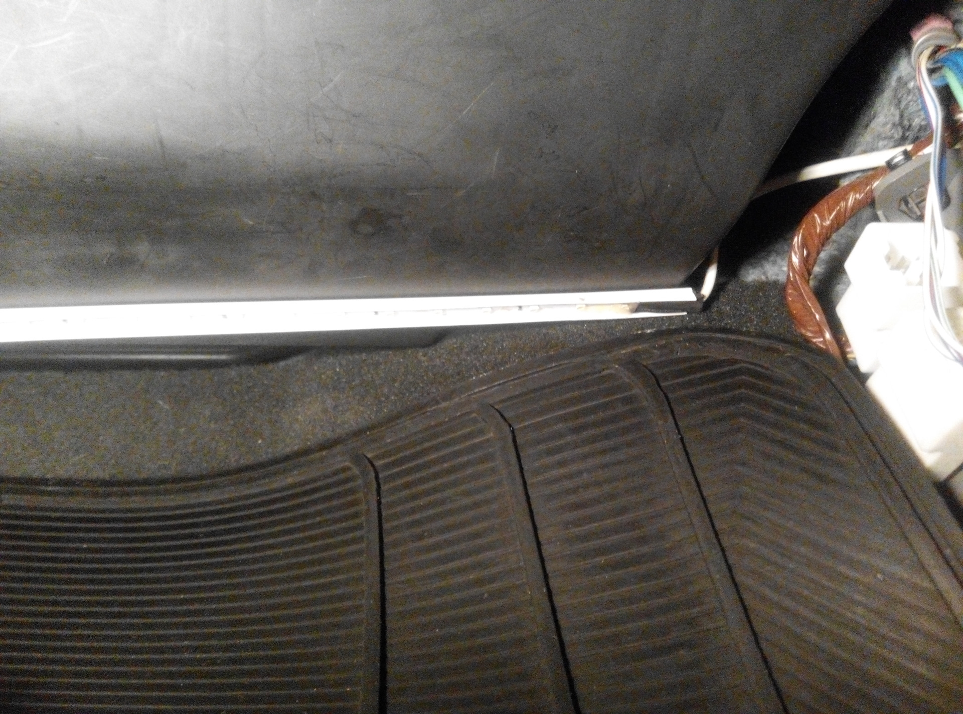

3. Далее ленту можно наклеивать сразу в место установки, но я сделал по-другому. Ленту вклеил в кабель-канал 10 мм со срезанными краями. Есть разные кабель-каналы: у некоторых можно вклеивать в крышку, у моего же крышка была узковата и я вклеивал в сам канал, уменьшив высоту стенок. У ленты есть свой клеевой слой, дополнительно зафиксировал термоклеем.
Зачем это надо? Во-первых, имеем более жесткую конструкцию. Во-вторых, на ленте не очень качественный двусторонний скотч, мы её дополнительно к каналу закрепляем термоклеем, а сам кабельканал клеем в место установки хорошим 3М-скотчем. Меньше шансов, что лента будет оторвана/порвана при задевании. В третьих, стенки канала загораживают от нас яркие точки светодиодов и мы получаем именно подсветку а не свет в глаза.

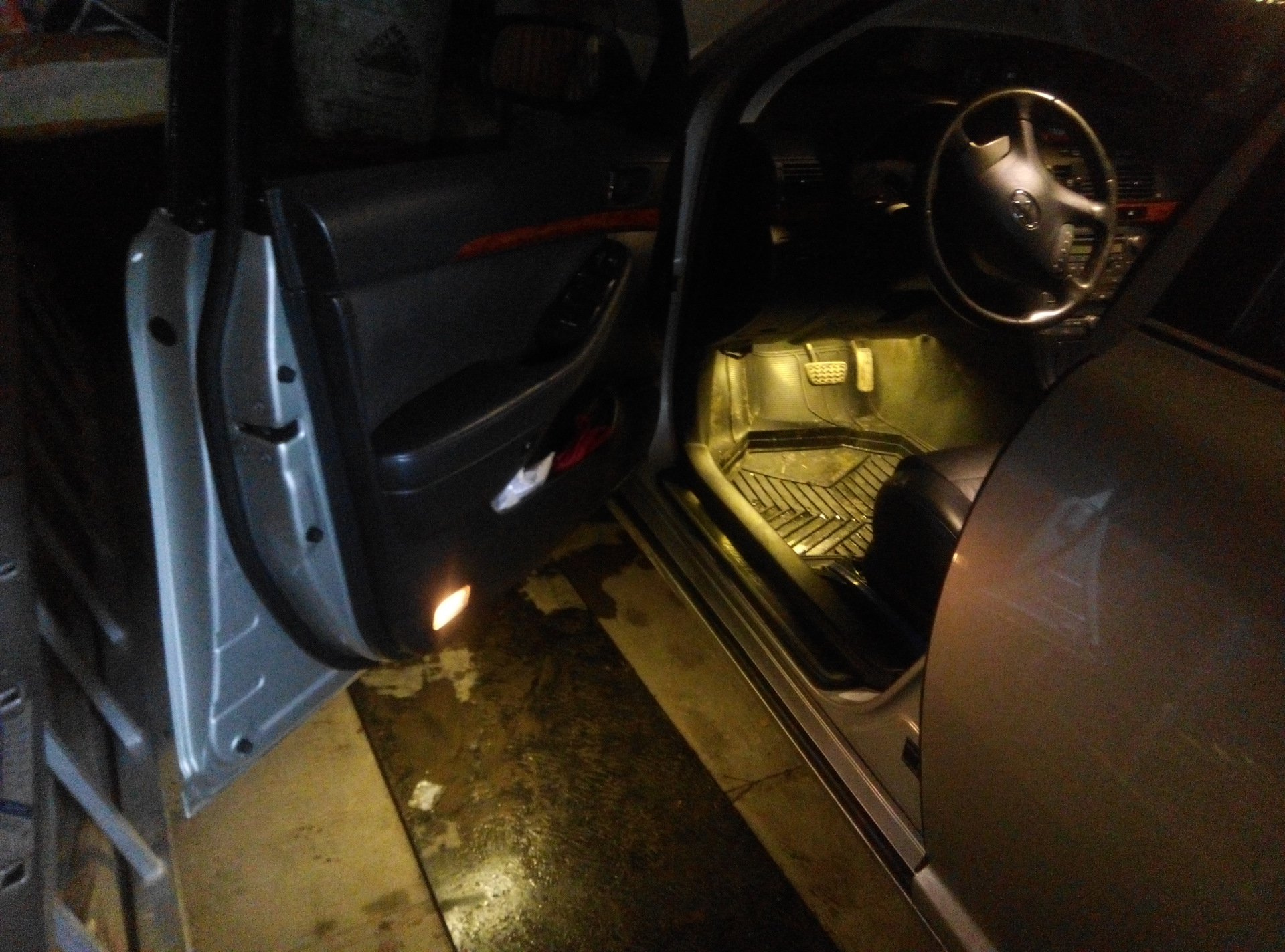

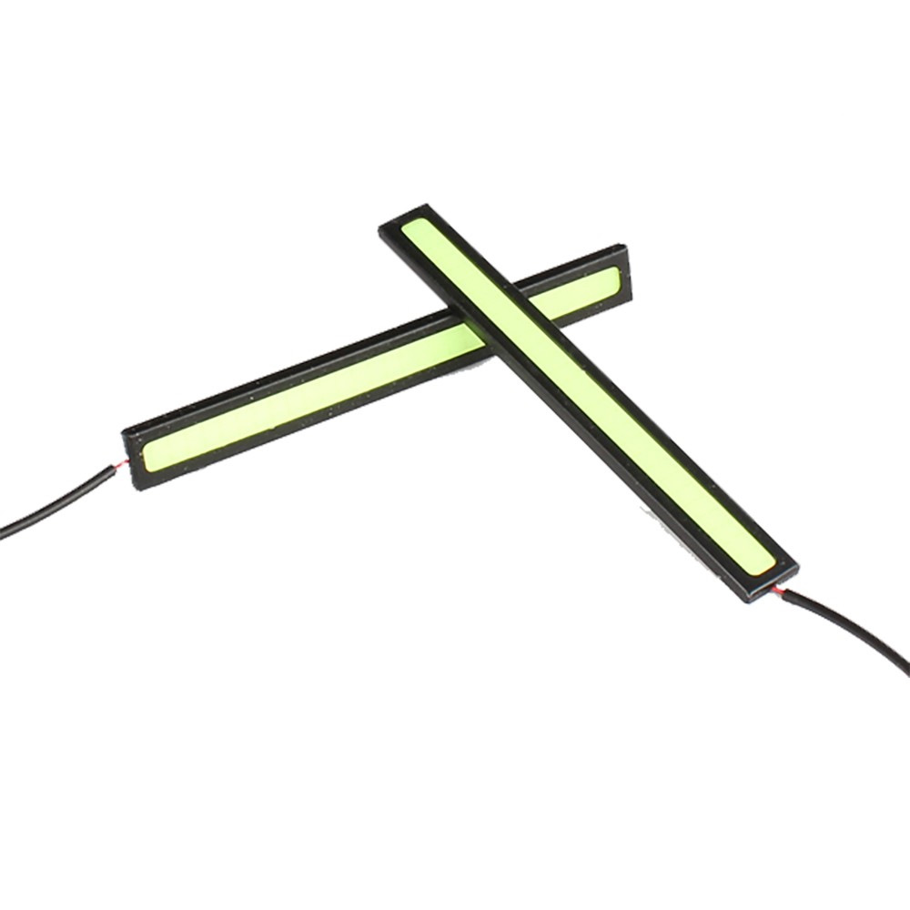

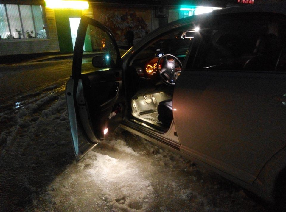

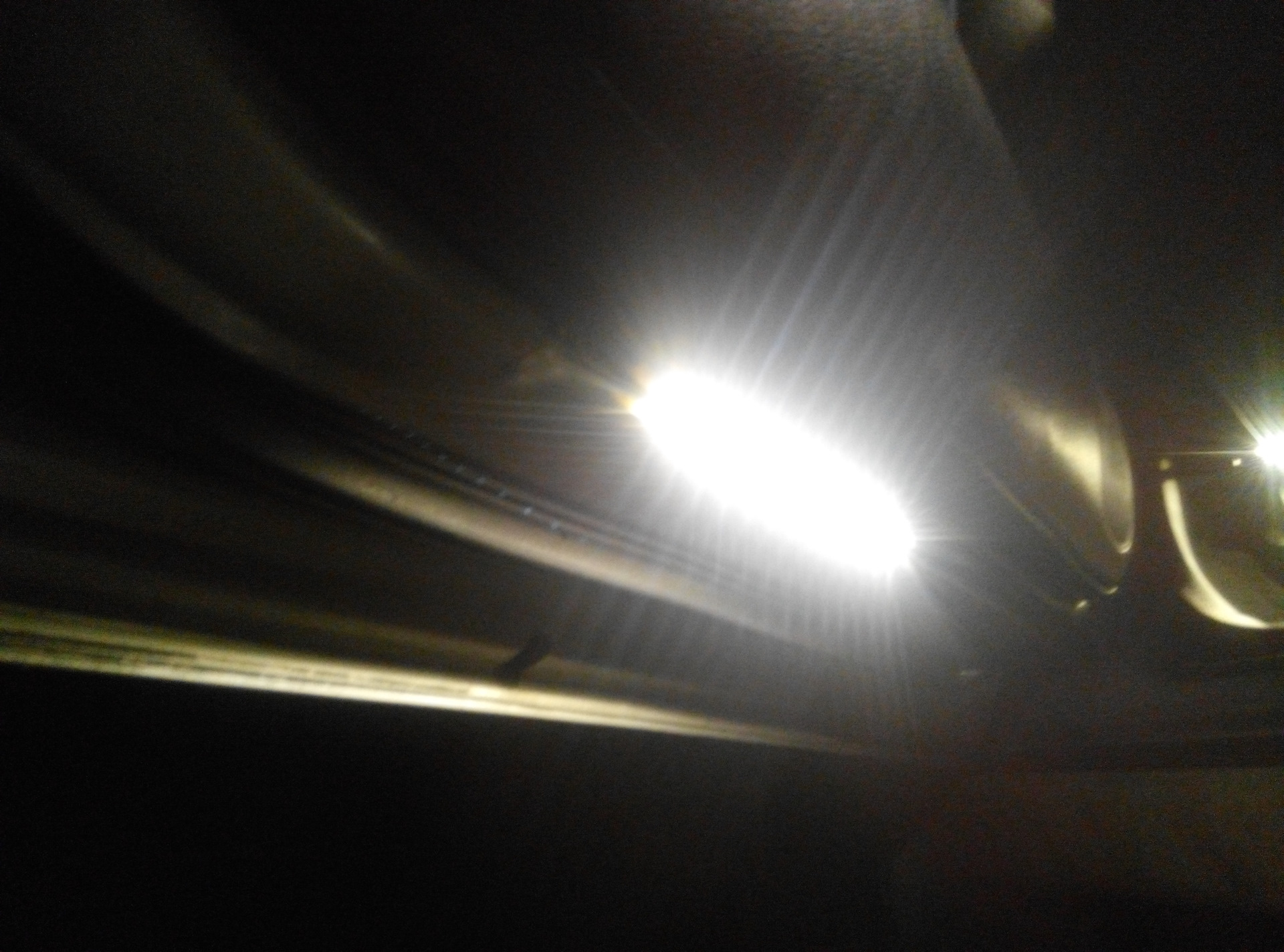

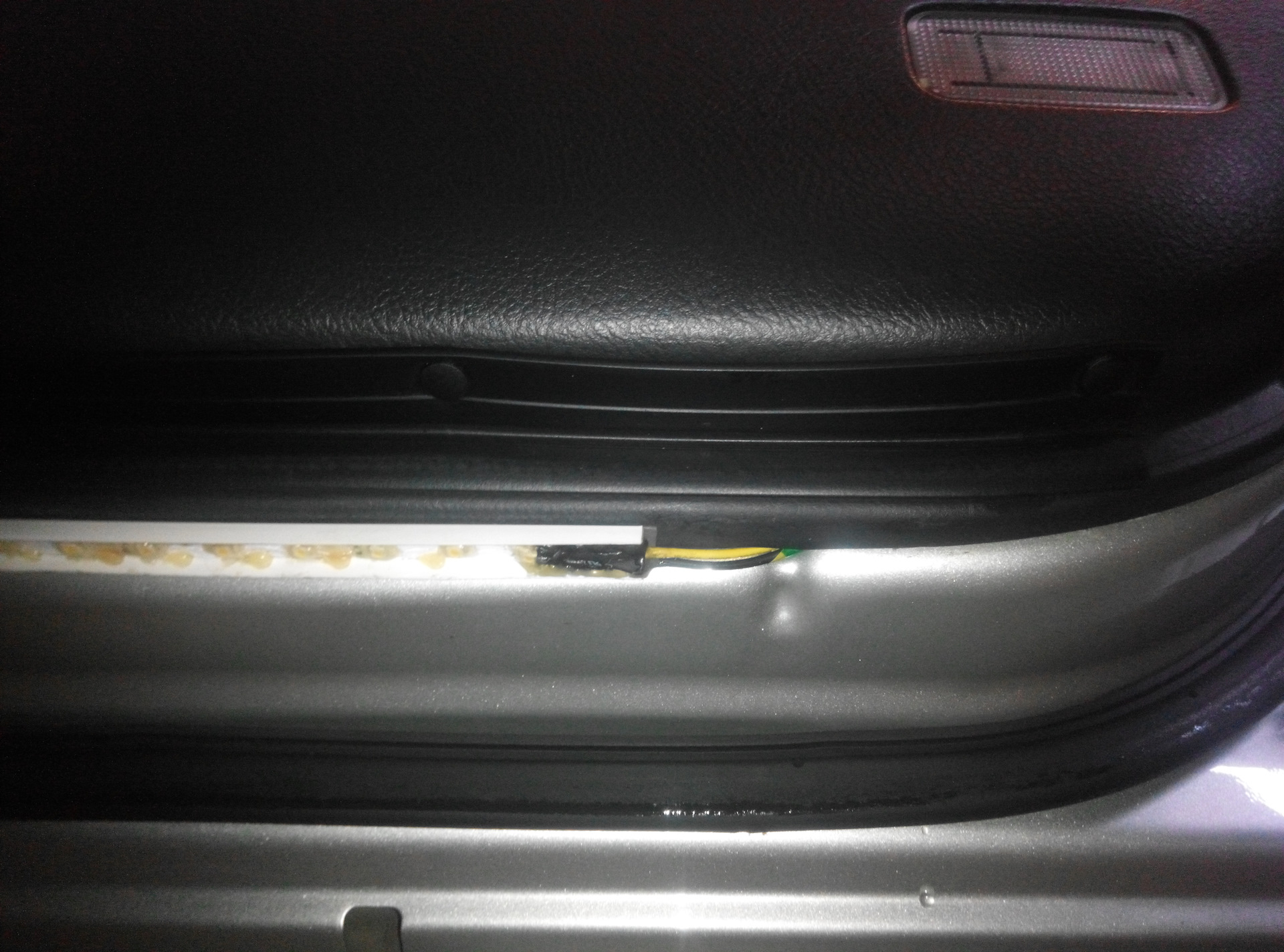

4. Подготовительный этап закончен. Идём в авто. Первым делом наклеил светодиодные полоски (не ленту) на низ дверей, проводок завел под обшивку и подключил к дверному плафону. Получилось так.
По мне слишком ярко, поэтому переделал и везде использовал светодиодную ленту в кабель-канале. Те "светильники", что устанавливал на двери, дополнительно залил термоклеем, т.к. мойщики часто проходят это место керхером…

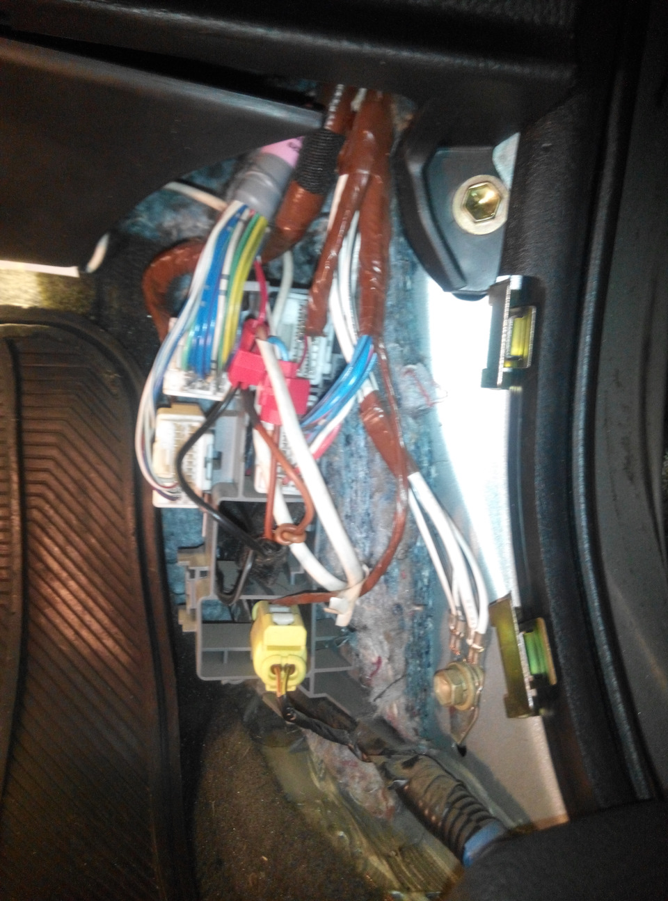

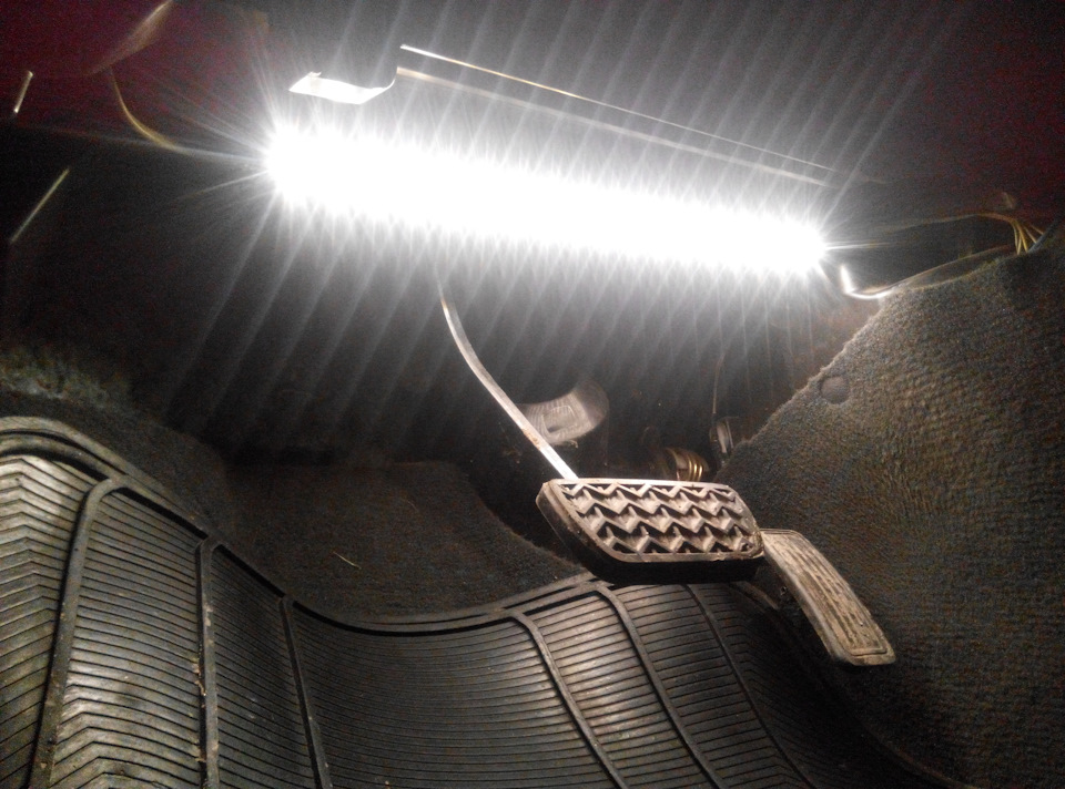

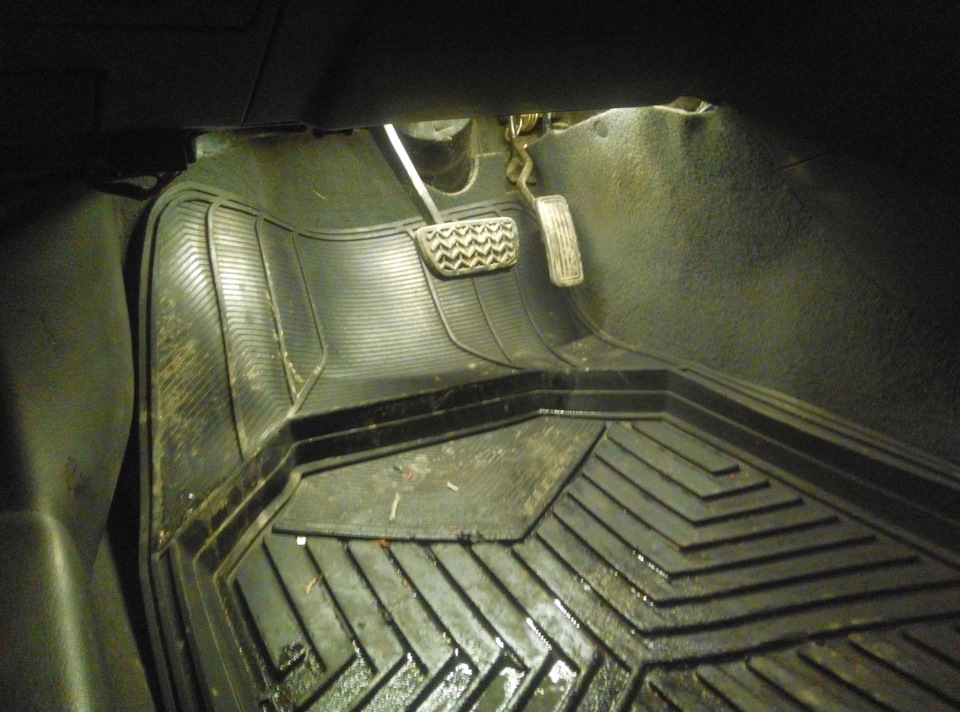

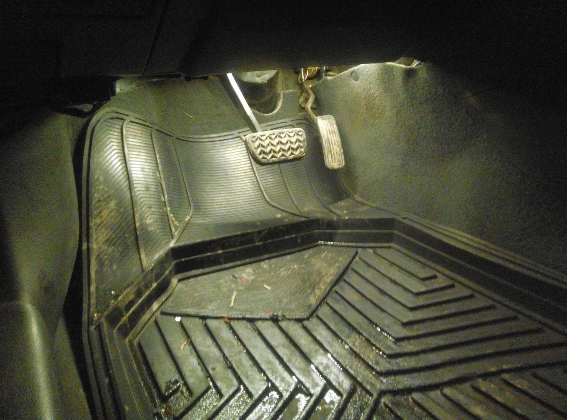

5. Таким же макаром наклеиваем ленту в ниши ног.
Для подключения лент снимаем боковую накладку (у порога) и находим в верхнем разъеме 2 провода: красный (минус) и бело-красный (плюс). Подключаемся к ним.

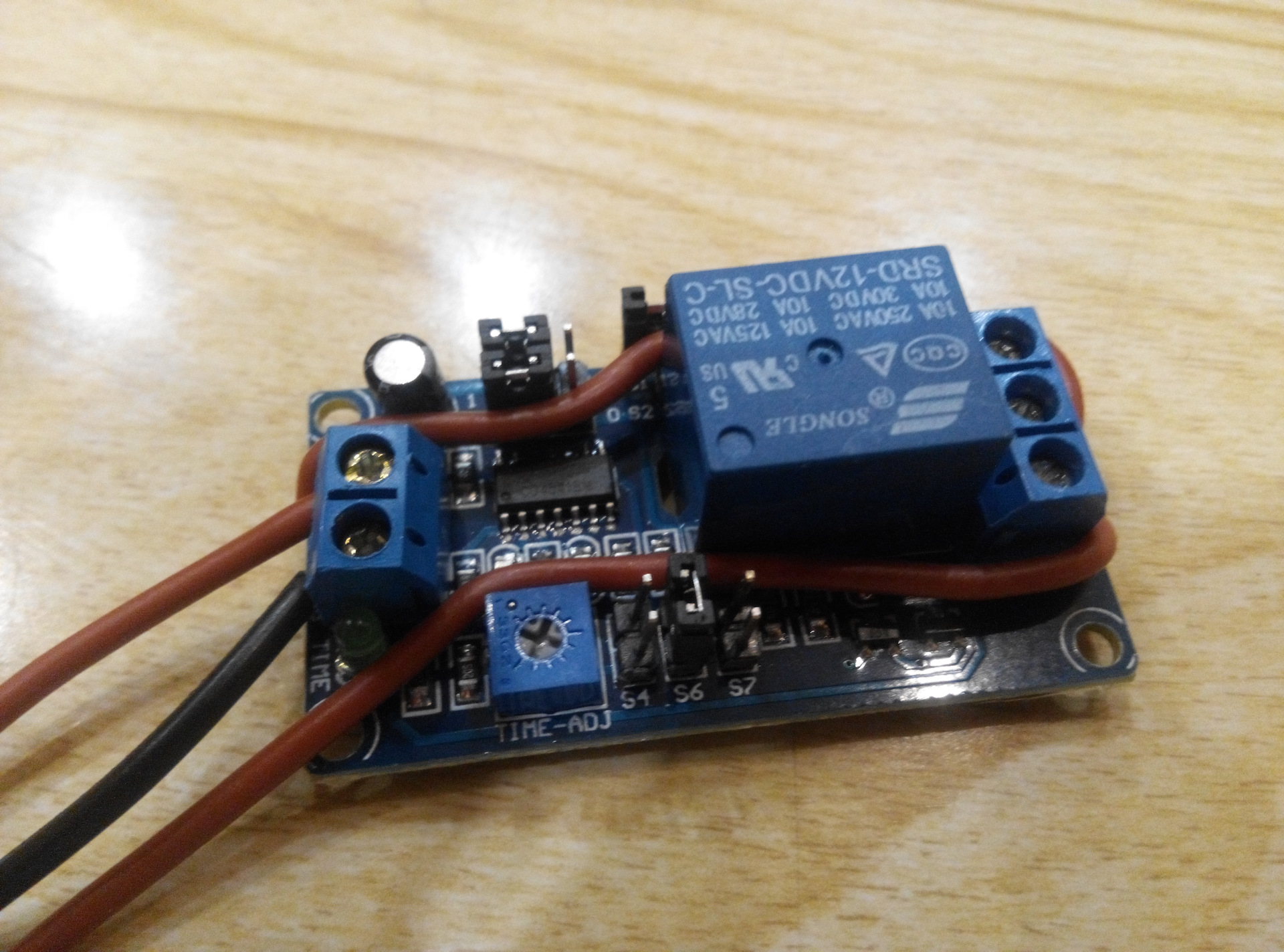

Позже я это подключение доработал. Установил в разрез этого провода таймер автовыключения (куплен тут за 150 руб за штуку), настроенный на ~2 минуты.
Таймер установил только на двери, позже добавлю и в багажник.

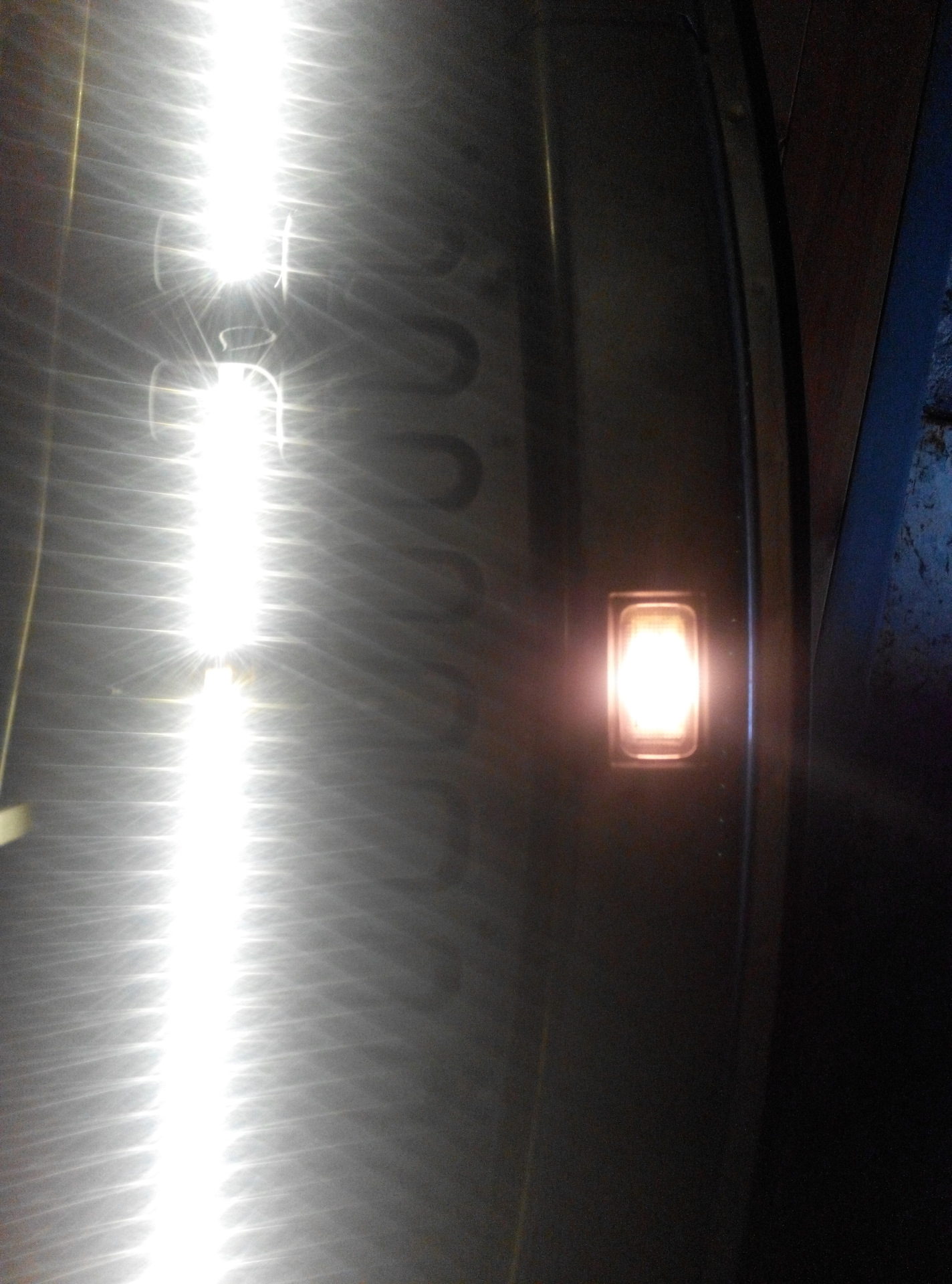

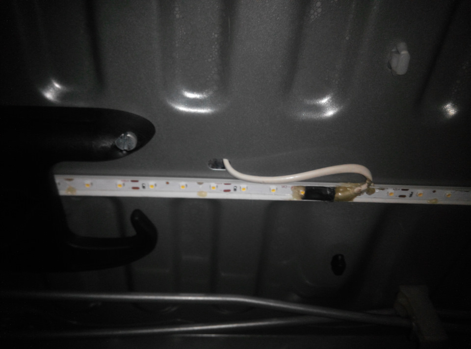

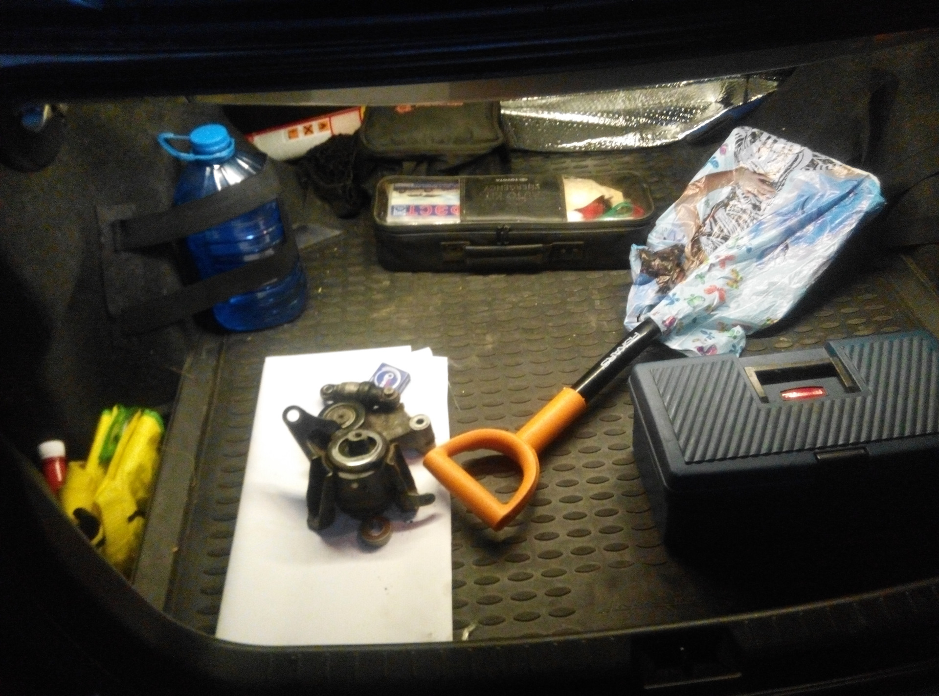

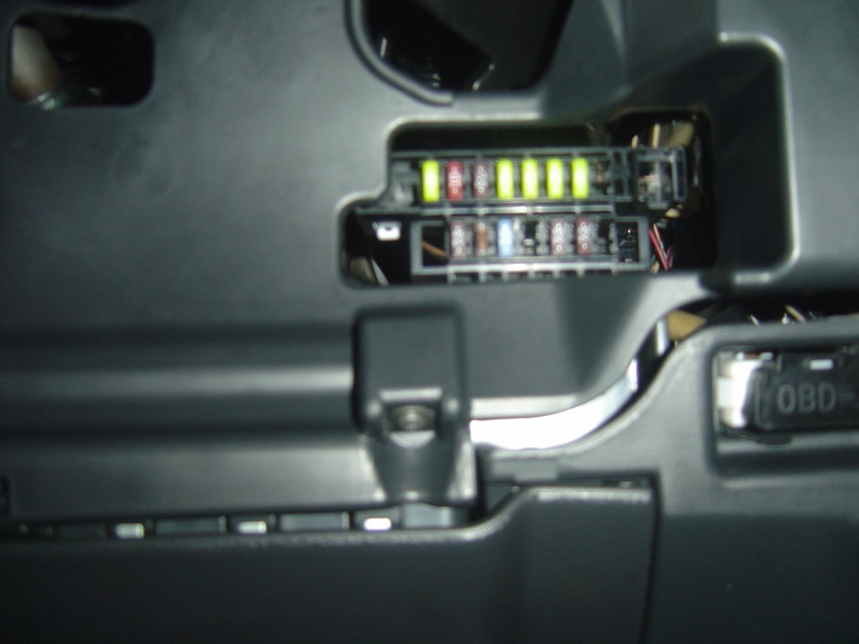

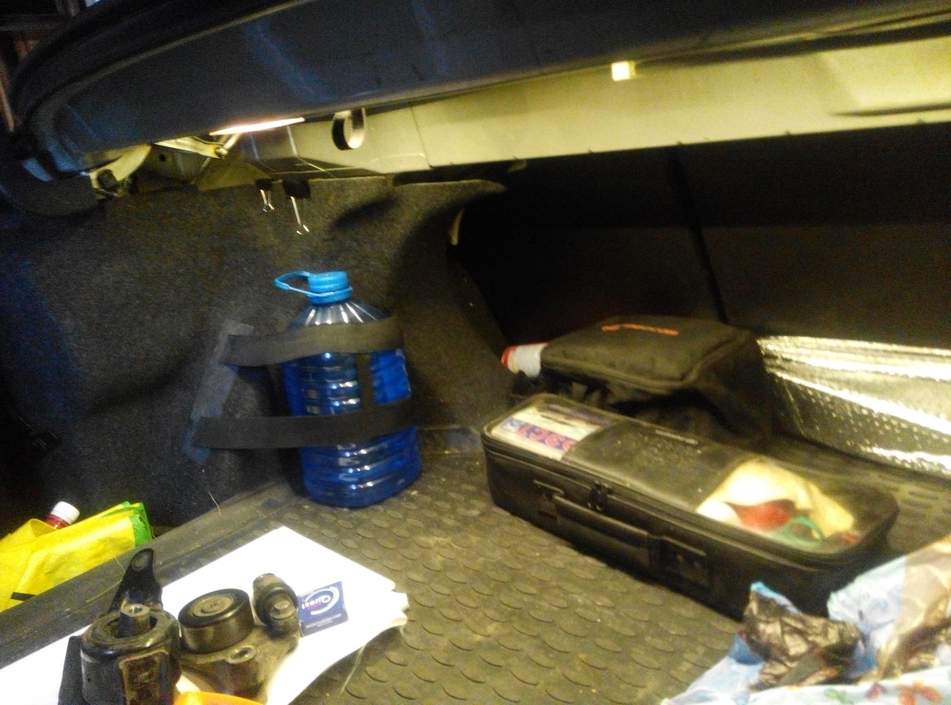

6. В багажнике всё аналогично: наклеиваем ленту в кабель-канале и подключаем к плафону освещения багажника. Со снятием этого плафона есть 2 хитрости: первая — не сломать его крепление, вторая — не коротнуть на кузов и не спалить предохранитель. Я попался на обе. Снимать надо, поддевая вроде слева, а я поддевал справа (или наоборот) и сломал крепление. Двусторонний скотч 3М (как и синяя изолента) — наше всё, проблема решена. Второе — сгорел предохранитель (вроде DOME называется). Прозвонил все предохранители у левой коленки водителя за крышкой, все целые. Полез в инет: оказывается, он находится в другом блоке, который можно увидеть только засунув голову в нишу ног водителя и посмотрев вверх.

5. Зачем реле-таймер? Да затем, что как-то раз, час-полтора возившись с открытыми дверьми и багажником, усадил свой почти дохлый аккумулятор в ноль.Решил, что свет должен быть отключаемым. Салонный плафон штатно имеет возможность выключения света, ноги и двери теперь отключаются по таймеру (для включения достаточно закрыть-открыть дверь), в подсветку багажника тоже планирую установку реле таймера. Может быть и в задний салонный плафон тоже поставлю его, т.к. сейчас нет возможности выключить задний свет при открытых задних дверях.

Ссылочку на таймер можно в студию )
Таймер покупал тут www.aliexpress.com/item//32700996717.html
Схему подключения и джамперов брал тут www.amazon.com/Delay-Rela…odule-Timer/dp/B00VFUG3KK
