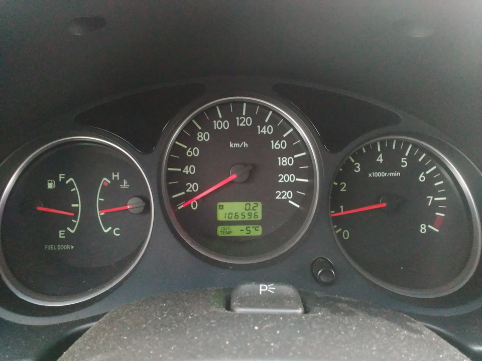

Фото спидометра для фиксации пробега
Буду мониторить что сейчас будет с расходом масла после промывки и раскоксовки.
