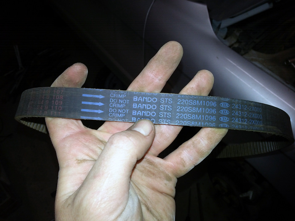

Снял все пластиковые кожухи. Самое время снимать старый ремень ГРМ.
Старый ремешок брал оригинал, фирмы Bando.
Проехал я на нём чуть меньше 40 тысяч. Состояние – практически как новый. Такая же картина была и с прошлым ремнём (заводским).
