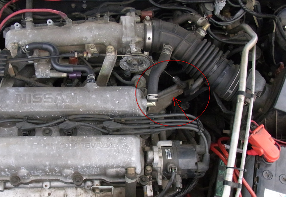

Суть такова: едем, 1 передача — норма, 2 передача- норма, 3 передача- норма 4 передача- обороты взлетают вверх, машина как будто встает на нейтраль, равносильно на механике отжать сцепление и давить на педаль газа, был диагноз вылетает 4 передача на автомате (что делать, контракт или ремонт?), повторюсь коробка RL4F03A fl38 с LSD-редуктором от турбоавенира, связываюсь с местными мастерами, вывод ремонт встанет очень дорого т.к. менять будут все и вся, : контракт во владике нашел от 4500-12000 за коробас, но проблема с лсд редуктором нет нигде, а левый привод без лсд короче по длине, вообщем предложили коробку за 3500 и из нее оживить мою! Пока думал дешман коробка ушла, решил снять поддон, почистить сетку, магниты, ну масло соответственно "вдруг спасет", фоток работ нет так как был без фотика и телефона, а про болтик на фильтре в коробке уже все знают, я его так и не закрутил, но не суть. После всех процедур автоболезнь осталась, кстати масло кпп использую ЗИК АТФ, нареканий нет, спасался только кнопкой О/Д onn/off передача вылетила отжал кнопку-разогнался-нажал кнопку передача воткнулась(очень не удобно-честно и случайно нарываюсь на такую фотку(см.ниже) и вижу что у меня также, пробую и даст ист фантастишь — блюбера не узнать, заводной черный птиц жгет и прет как и прежде, как год назад даже еще живее. Я в шоке что проблема была в 12 секундах работы, а я ездил целый 1 год с недовольным лицом, и все СТО говорили бери контракт мы поменяем, Регулировка тросика АКПП выполнена очень просто.
1) Для начала убеждаемся, что тросик акселератора отрегулирован правильно. В книжке регулировка тросика акселератора описано так: откручиваем контрагайку, обведенную желтым на фото Drossel. Далее регулировочной гайкой (обведена зеленым) натягиваем тросик акселератора до тех пор пока не начнет шевелиться дроссельный барабан. От этого положения отворачиваем регулировочную гайку назад на 1,5-2 оборота (на холодном двигателе) или на 2,5-3 оборота на прогретом. Далее фиксируем это положение контрагайкой;
2) Теперь можно взяться за тросик коробки передач. Регулируется она автоматически. От нас машинка потребует лишь снять защитный колпачок, как показано на фото, нажать на стопорную кнопку, и задвинуть шток вниз. Если вы пианист и у вас нежные руки, то нажимать можно рукояткой отвертки, т.к. пружина на кнопке очень тугая.
3) После этого помощник нажимает на педаль газа до пола — тросик натягиваясь сам выдвинет шток на нужную длину. Одеваем защитный колпачок и наслаждаемся результатами.
Можно поэксперементировать и выдвинуть шток не полностью, либо наоборот, выдвинуть побольше. Если выдвинуть шток сильно, то передачи будут переключаться сразу же, не давая двигателю раскручиваться до высоких оборотв, а если недотянуть, то авто станет ракетой, правда расход при этом у меня вырос на 0,5 литра.
После такой простейшей регулировки все вышеописанные проблемы исчезли. Весь вечер безщядно сжигал бензин на радостях!

Привет! А ты не знаешь номер детали этого кронштейна что прикручен к ГБЦ и держит трос АКПП? никак не могу на схеме его найти(((((
Доброе, нет к сожалению не знаком с этой запчастюлькой, в каталогах не видел.

после данной процедуре скорость от 20 до 40 стало врубать после 4000 оборотов ! что за хрень?
Поэкспрементируй, когда кнопку нажал тросик не сильно задави вниз, потом педаль в пол, не понравится, кнопку нажми и сильно тросик вниз опусти и опять педаль в пол, вариаций много, так и настроишь под свой стиль езды.
настроил сейчас автомат переключается ровно без пинков и с нормальными оборотами !
фиксатор выдвинул вверх ! но по моему стало чуть чуть больше жрать бензина ! че думаете ? может быть такое?
а кнопку отпускать когда педаль нажата?
Суть такова -1, кнопку нажал и держишь -2, пимпочку с тросиком задавил вниз-3, все отпустил-4, пошол в салон и нажал газ до упора в пол-5, едешь пробуешь, радуешься )))
На заглушенном движке так делать, верно?
Разницы особой нет, на заглушенном удобнее, товарищ на заведеном делал.
