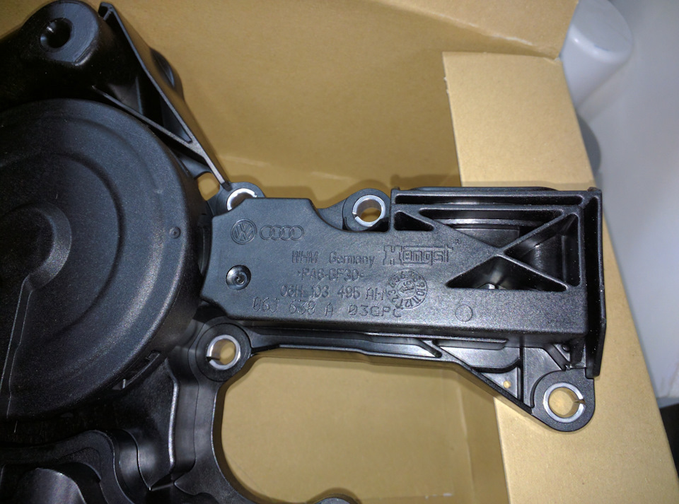

В общем, попал мне в руки новейший маслоотделитель для двигателя 1.8tsi. "Имя" у него 06H103495AH. Пошел он с июля 2016 года. Он новее, чем 06H103495AС. Наружный осмотр и сравнение с 06H103495E не выявил никаких отличий. Т.е. Е=AC=AH. Возможно внутри чем-то отличаются — не знаю. Буду ставить и испытывать. На данный момент стоит AD от 2.0tsi. На 2.0 ничего нового пока нет. Через 1000км замена масла, заодно AD поставлю другу в Тигуан, а AH поставлю себе.

Никаких. Я менял привентивно на более новую ревизию. У меня мембрана с завода была из презерватива сделана. А у более новой ревизии идет армированная резина.

Блин у меня тоже AH пришел в фирменной коробке, но блин уже сделано в китае.
И чего, что в Китае? Открою секрет, весь суперб сделан на 80% в Китае. И в Китае их любят и делают вроде. Так что ставить и не сцы

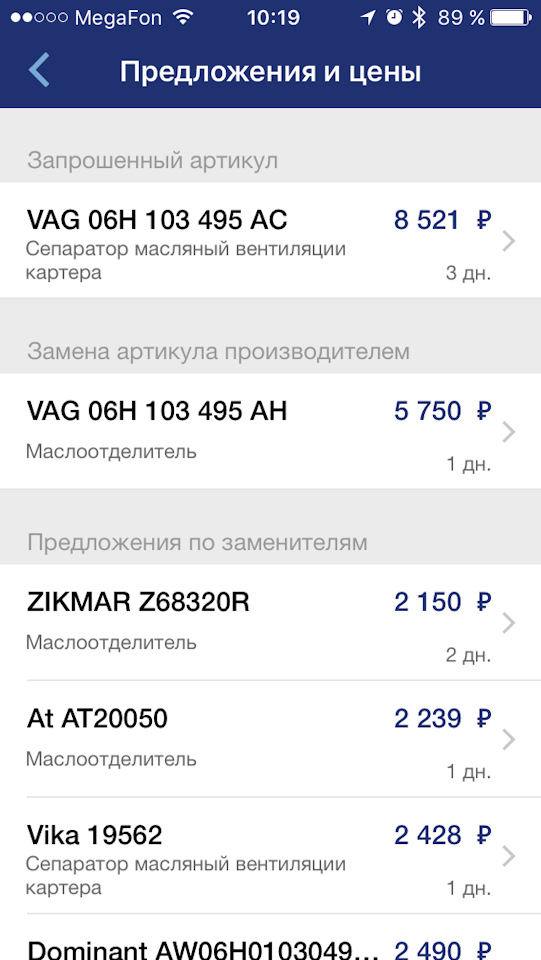

интересно, что в Экзисте ревизия АС стоит 8500 р, а АН всего 5750 р
Это бизнес — ничего личного. )))
ага)))
АС на 2 -х литровые.

судя по фото — нет второго клапана снизу как на AD
Нету, его на 1.8 не было никогда

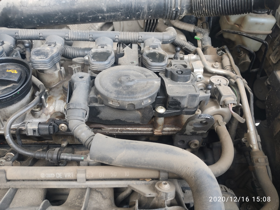

Я даже не знаю, какой у меня МО…2013 г.в.
Сними декоративную крышку двигателя и посмотри на нем. Для интереса.
Завтра как раз хотел посмотреть)))
