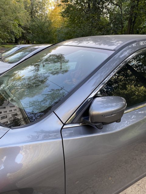

Сразу после покупки было видно, что форсунки стеклоомывателя брызгают совсем вниз чуть выше щёток. Регулировка с помощью иголки, скрепки, булавки увы не помогла. Я уж подумал что не регулируются. Начал рыть интернет, мало что нашёл. В итоге на схеме в экзисте нашёл есть оказывается спец устройство для регулировки в виде трубочки ценой от 600 рублей, понял перебор. В итоге взял маленькую головку, вроде 5 мм, одел на форсунку и регулируй себе как душе угодно.

А задняя тоже льёт не очень…
Задняя, я так понимаю, работает без давления, просто открывается клапан и жидкость течёт самотеком. Зато сзади приятно работает омывателя камеры, в какую грязь не едешь, при парковке Камера всегда чистая, правда не понял пока принцип работы.
Расскажите, а то такая же проблема.
Писают куда то на низ стекла :((
Не лейте дорогую омывалку, купите на дороге (трассе) за 100-120 руб и будет вам счастье, главное чтобы она вонючей не оказалась. Ничего регулировать не надо, слейте дорогую, залейте дешевую.
Как раз такую и заливаю. Регулировать в любом случае нужно было
Можно подробнее — что за головка и как регулировать?
Сам опрыскиватель с квадратным корпусом, внутри в углублении сама форсунка цилиндрической формы, на саму форсунку одеваем обычную торцевую головку 5-5,5 мм и поднимаем легко до нужного уровня. Вместо головки думаю можно использовать и другую какую нибудь подходящую жесткую трубочку.
