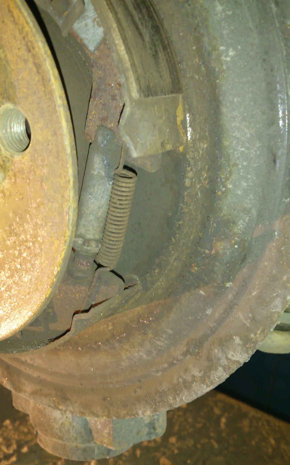

1. Ручник
Взял на замену Meyle 1 262 рубля, т.к. оригинал или другие подороже считаю брать смысла нет, а эти идут вместе с пружинами — комплектные, как говориться
Причина замены банальна — всё просто закончилось
Где стрелочка — регулировка колодок, а также с противоположной стороны механизм привода (который не правильно был установлен) чистим и обильно смазываем.

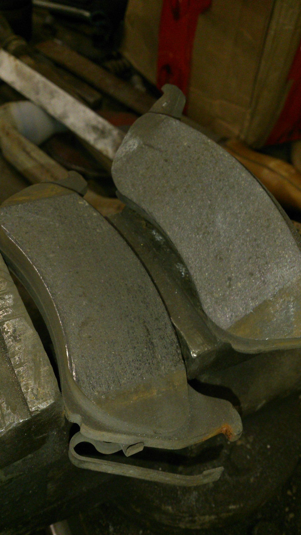

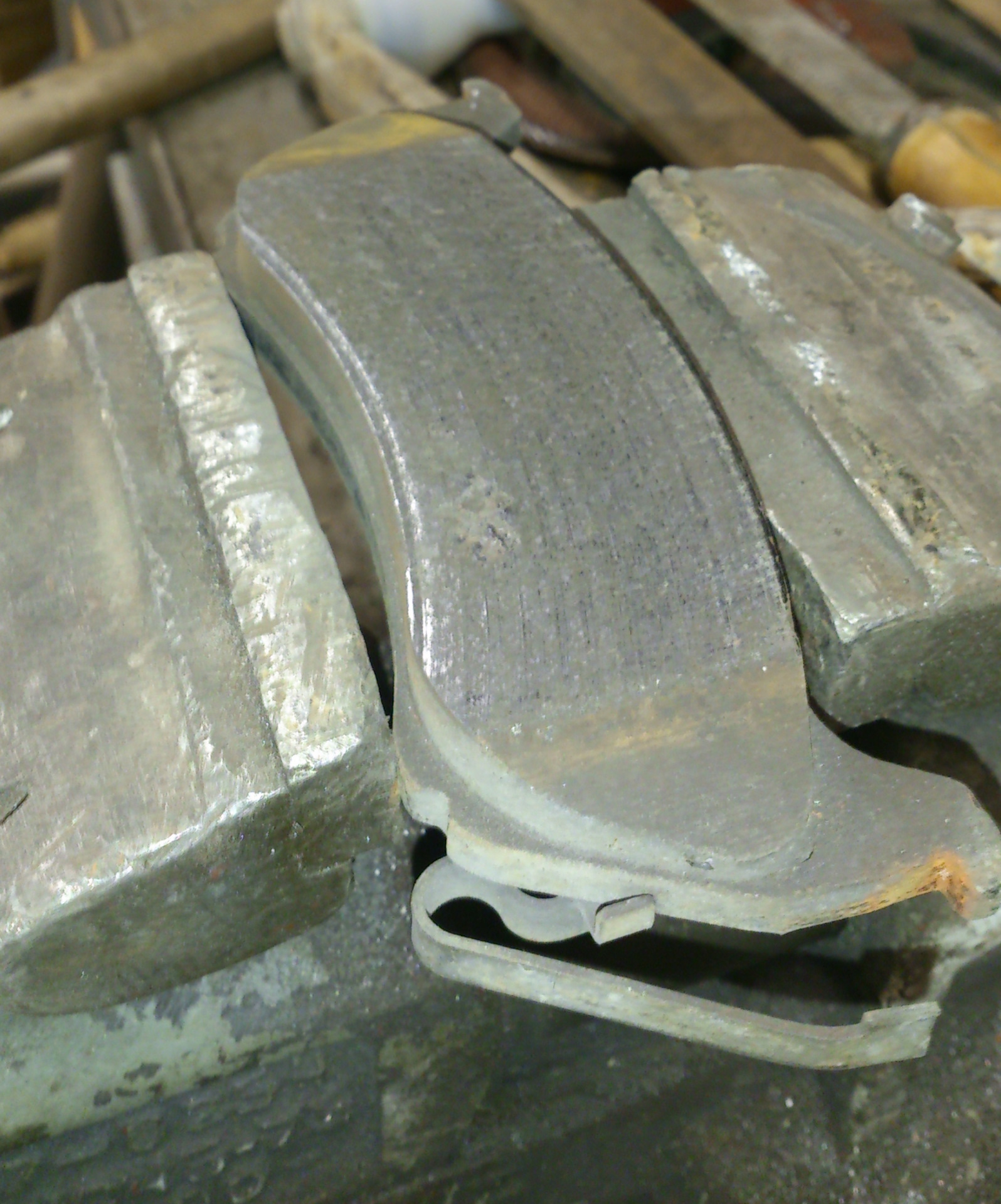

Толщина диска — 2мм! Но колодки стоят почти новые, т.е. нах…я менять диск он же железный))
На фотке смотрится толще, но это буртик, если его убрать будет совсем тоненько))
Т.к. колодки почти новые, но поверхность волнистая я их просто сточил напильником — диски то новые))

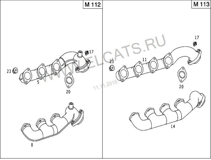

Кто знает от чего? Из названия болтов понятно, что это выхлопная система. Это крепление "штанов" к выпускному коллектору. Цена 33 рубля за штуку.

К болтикам купи ещё медные оригинальные гайки
Там гаек нет — в тело выпускного коллектора закручивается
под номером 17 с оригинальным номером A 000 990 25 52 Гайка, первич. глушитель на коллекторе
внимательнее нужно быть)) я бы и не говорил о них если их не было
