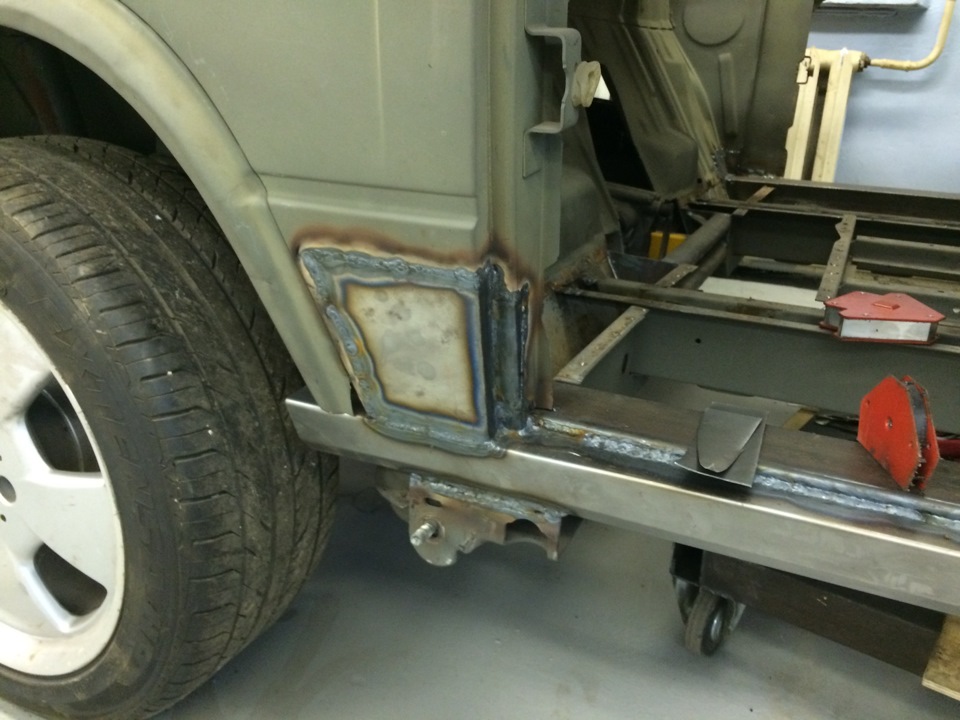

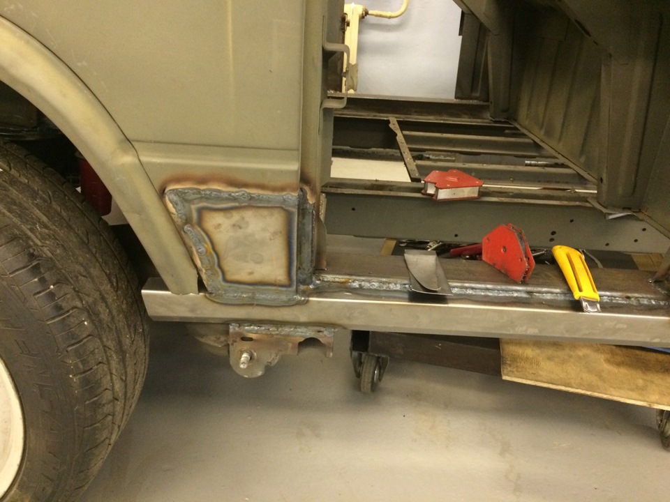

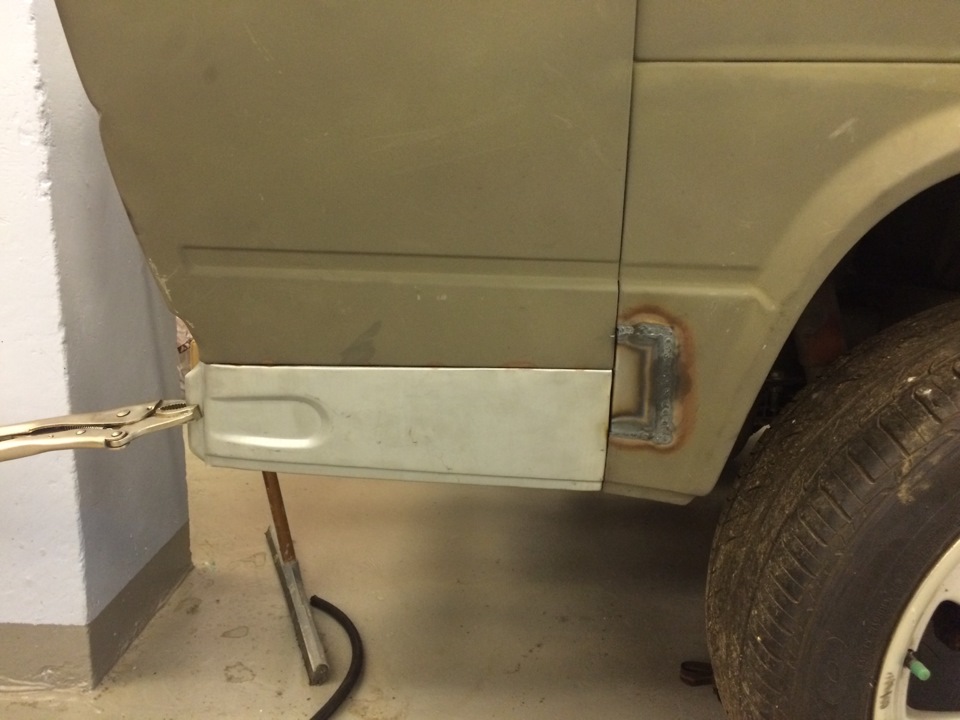

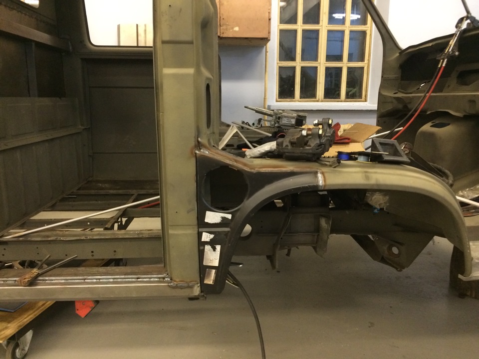

Работа с внешней частью правого борта практически закончена.
Усилитель порога вварен.
Порог вварен.

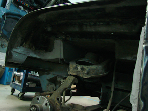

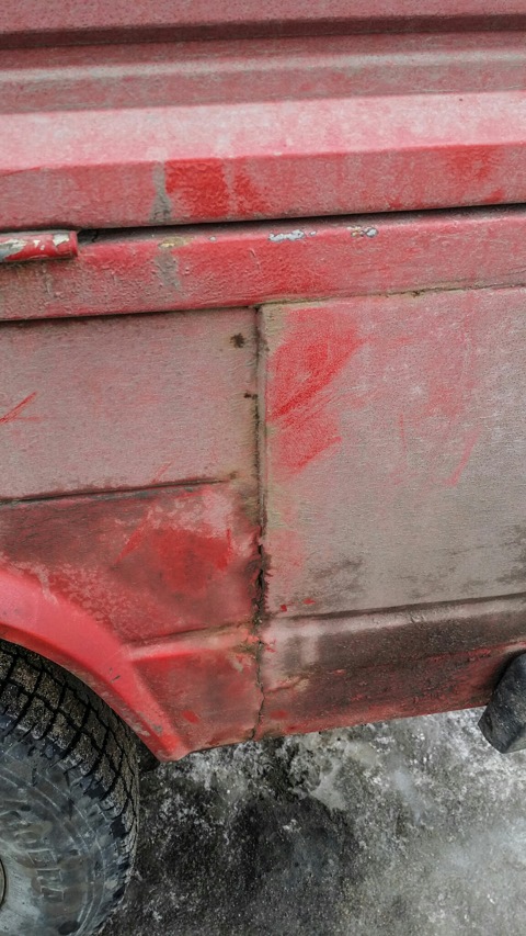

Дырки на заднем крыле вырезаны, их место заняли заплатки.
Угол заднего крыла вварен новый.
Арка переднего крыла вварена новая(частично).

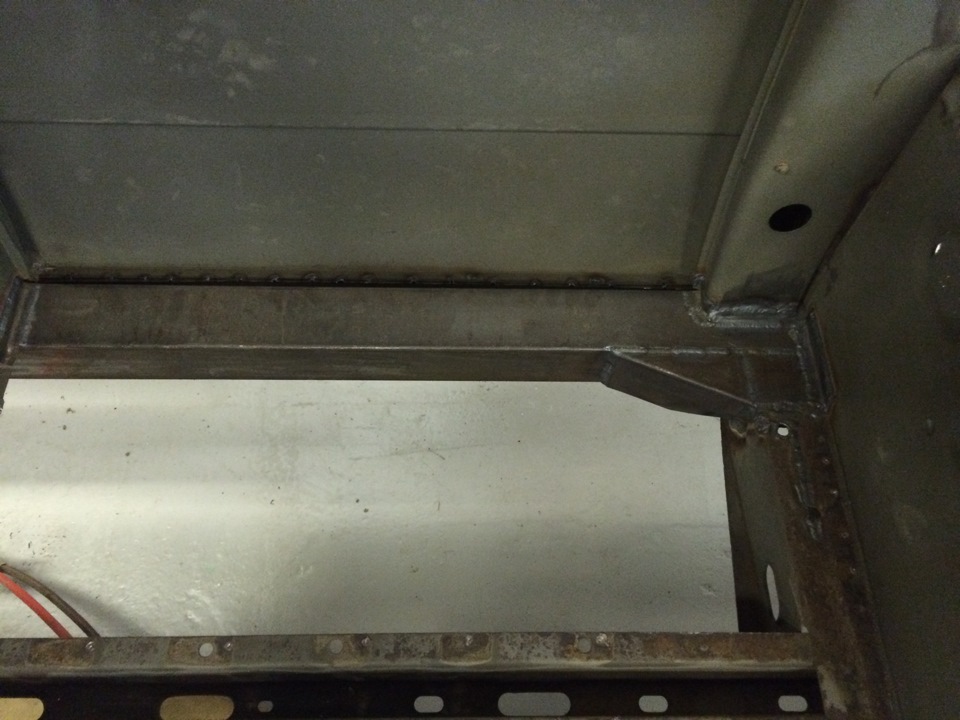

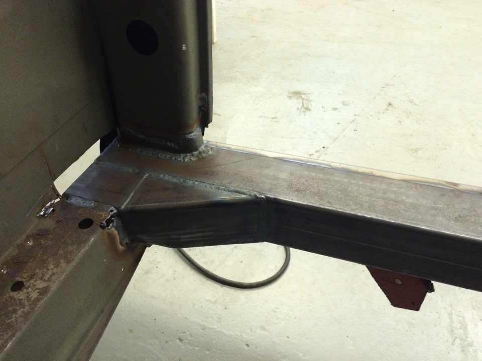

И так из чего всё это делается.

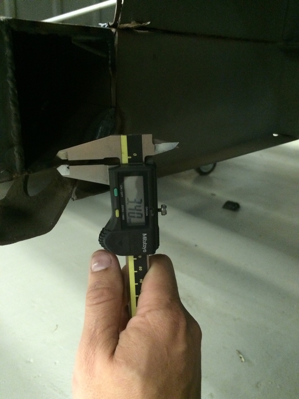

Усилитель кузова/порога квадратный профиль толщина стенки 3,4мм.

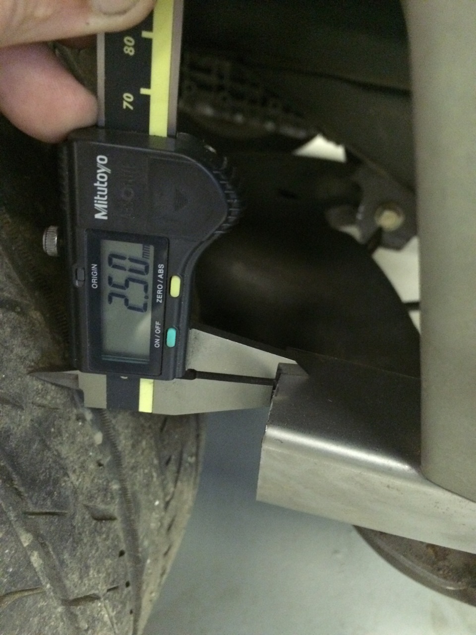

Накладка/порог изготовлен из листа холодно катанной стали 2,5мм.
Дырки закрываем заплатками из листа холодно катанной стали 1,2мм.
Так же ввариваются усилители кузова из трубы сталь 30 и разных профилей.
