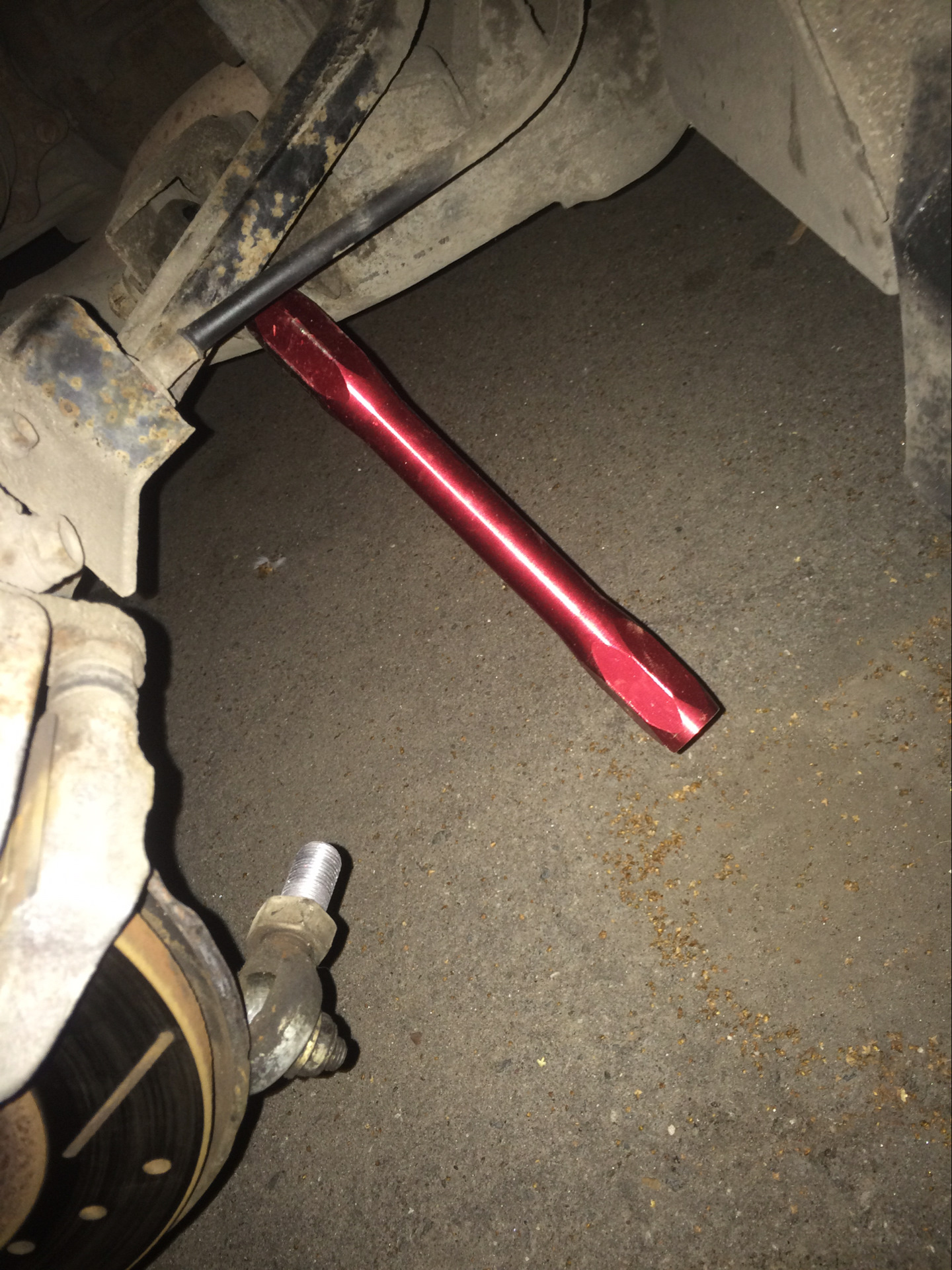

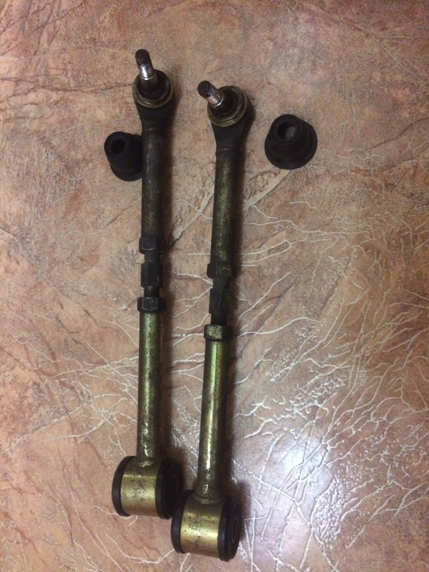

Где-то в середине маршрута стала плыть задняя часть. По началу, списал на китай резину и колею. Позже, по приезду домой, оказалось, что вытянуло резьбу на тягах развала, и мне чудом повезло, что их не оторвало в дороге.

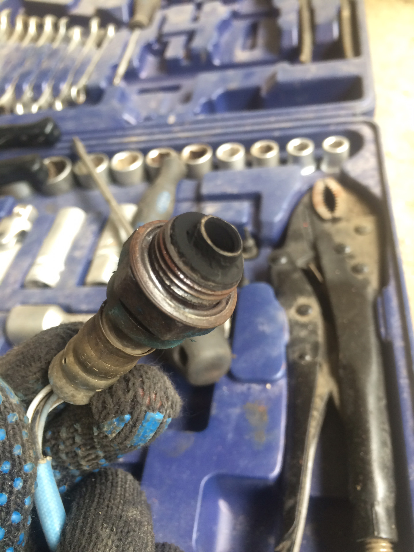

Так же сдуло 2-ю лямбду, тк внутренности каталика слетели с креплений и срезали конец лямбды.

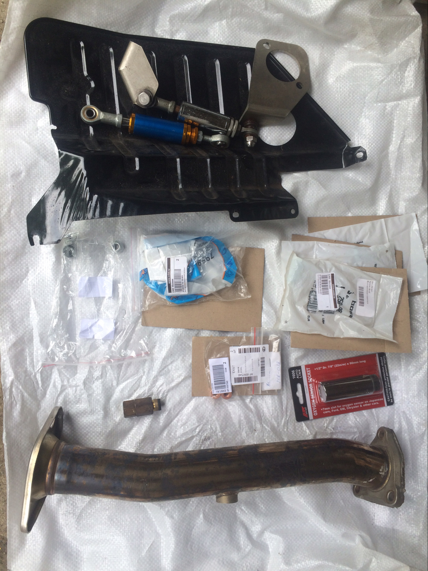

Вообщем, каталик был поменян на каткиллер с обманкой, лямбда заказана на ибее(уже пришла), а тяги поставил без ШС стальные, тоже с широкими регулировками

Я ж говорил, что хлипкие. На штатных регулировок хватает?
Штатных не хватает, там допуск по резьбе был не правильный
Там не допуск не правильный был, а материал хреновый. Верхние рычаги держатся?
Верхние в порядке полном
