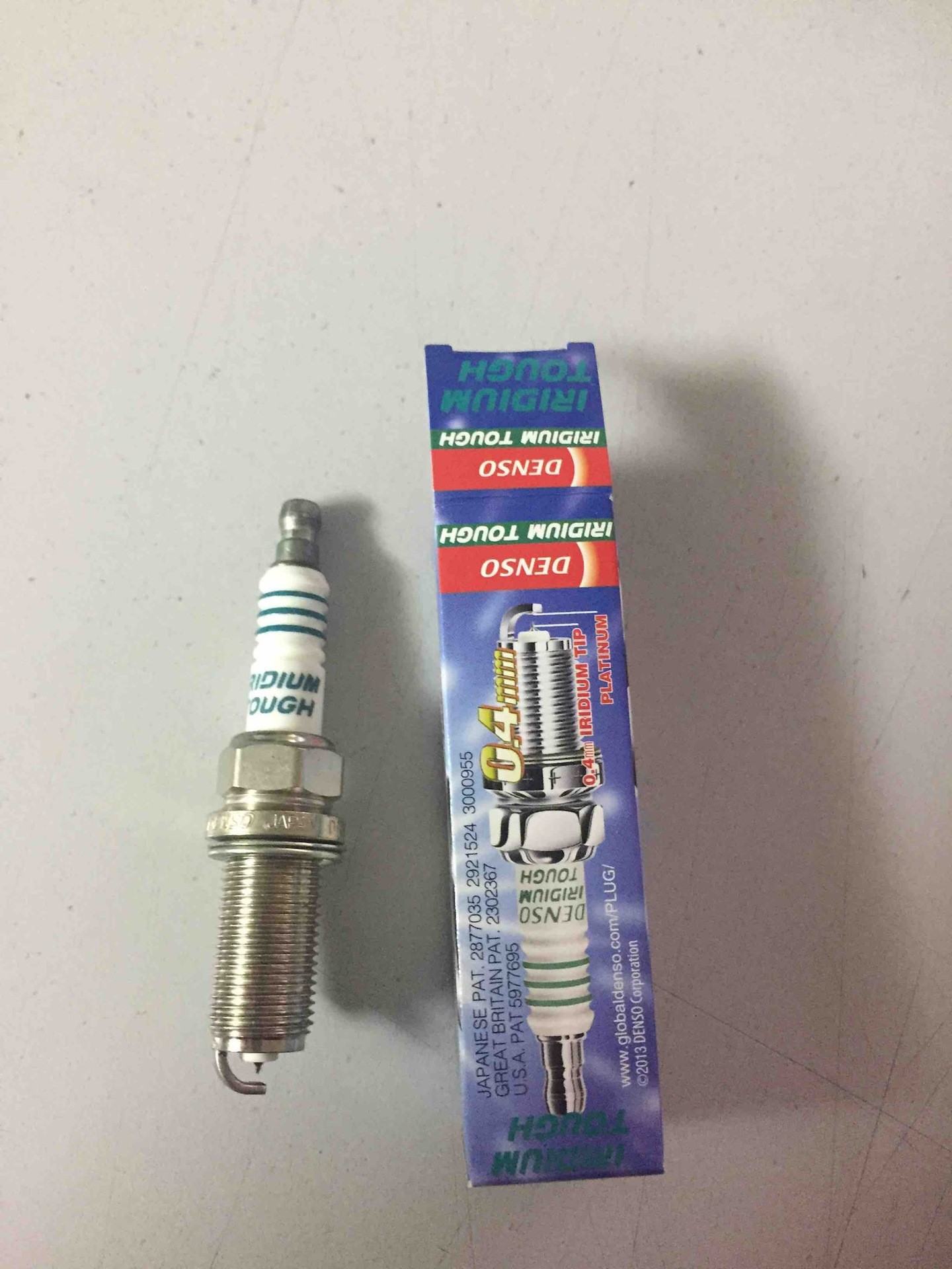

Все в то же ТО решили посмотреть состояние свечей, и выкрутили одну свечку, по документам свечи меняли, но меняли их 4 года назад. Состояние оказалось плачевным, свечи прогорели, хотя машина работала ровно без нареканий, басовито правда.Записался через два дня на чистку форсунок, дросселя и замену свечей.

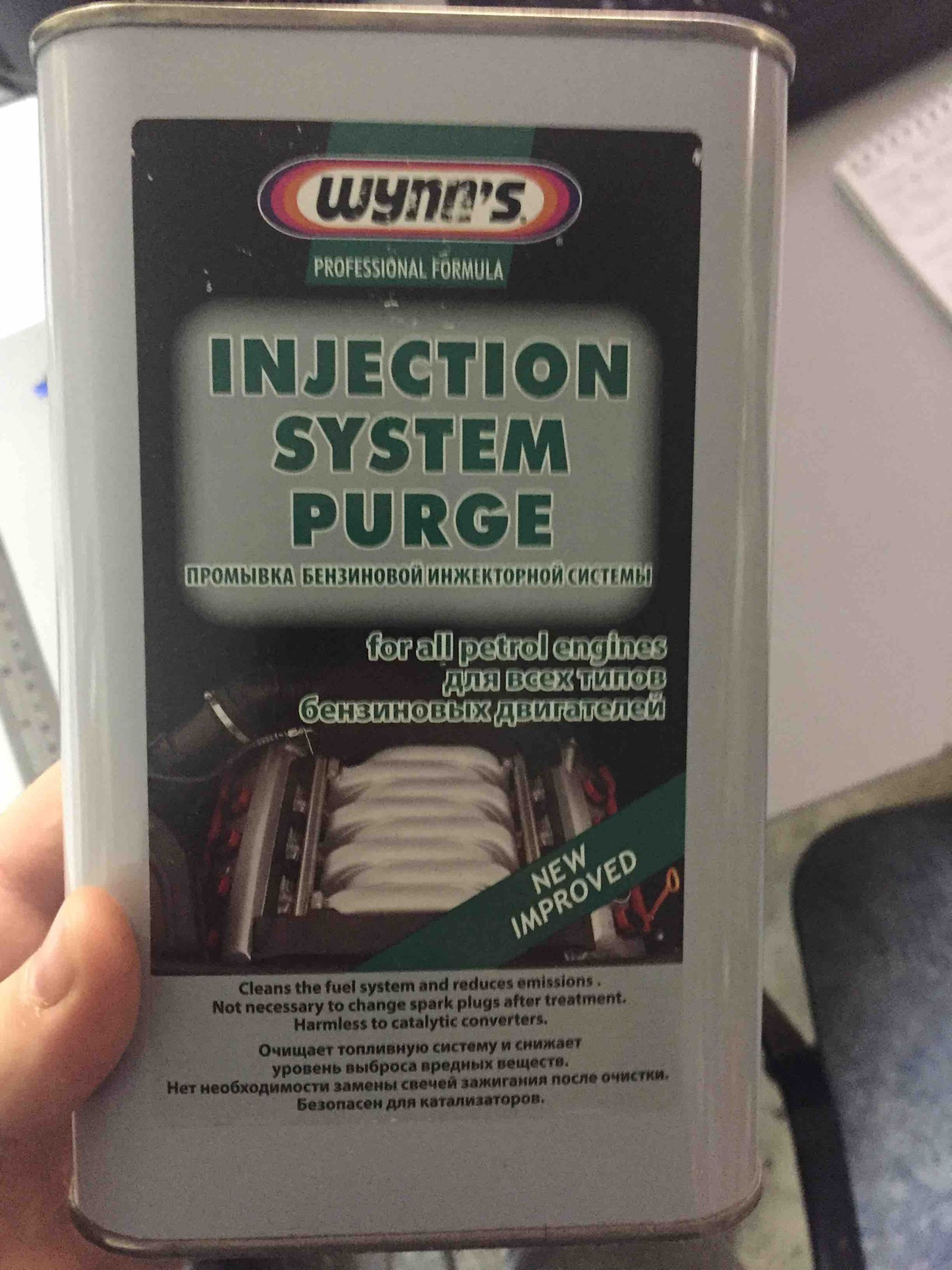

Понадобилось две банки Wynns, промывали через аппарат. Дроссель думал сам почистить, но как оказалось он обучаемый, поэтому сам не полез, снимать его не сложно, снять воздуховод и 4 болта.все почистили поставили на место, обучили через комп.
Свечи менять оказалось не так там просто, вернее не удобно, куча проводов их не отогнешь, нужно отстегивать, друг провозился минут 40-50.Свечки брал Denso
Итог, двигатель заработал вообще по другому, другой звук, тяга на явную лучше, расход топлива упал с 20,3 до 18,6
Свеча зажигания DENSO — VKH20 6 шт
Промывка форсунок бензиновая WYNNS 1л — W76695

я брал ikh16. всё тоже что и vkh только не платина, а иридий
А почему свечи VKH 20? По мануалу вроде VKH 16.
По каталогу текдока и то и то пробивает, по параметрам одинаково, да и что было в наличии)))
