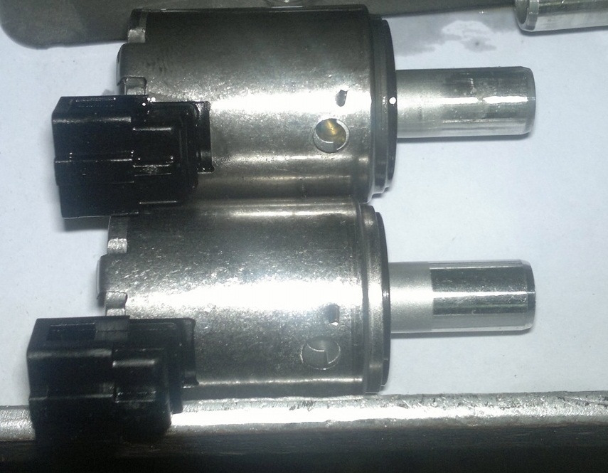

Поехал на сервис к мастеру, рассказал про свою беду. Какого же было мое удивление когда он сказал, что с такими симптомами к нему приезжают каждый владелец ситроена и пижо. (Болезнь коробок AL4).
Проблема устраняется заменой электроклапана давления масла в коробки.

Покупка электроклапана ~ 6000 руб.
Замена масла в коробке ~ 3000 руб.
Работа мастера ~ 4000 руб.

На клапанах можно было сэкономить купив реношные 77 01 208 174 (по 1900 р. каждый).
По факту в коробке идут одинаковые — BW
Ошибка коробки обычно высвечивается на БК как Gearbox faulty, значок сервис загорается по многим причинам… Удачи в эксплуатации, и ровных дорог!
