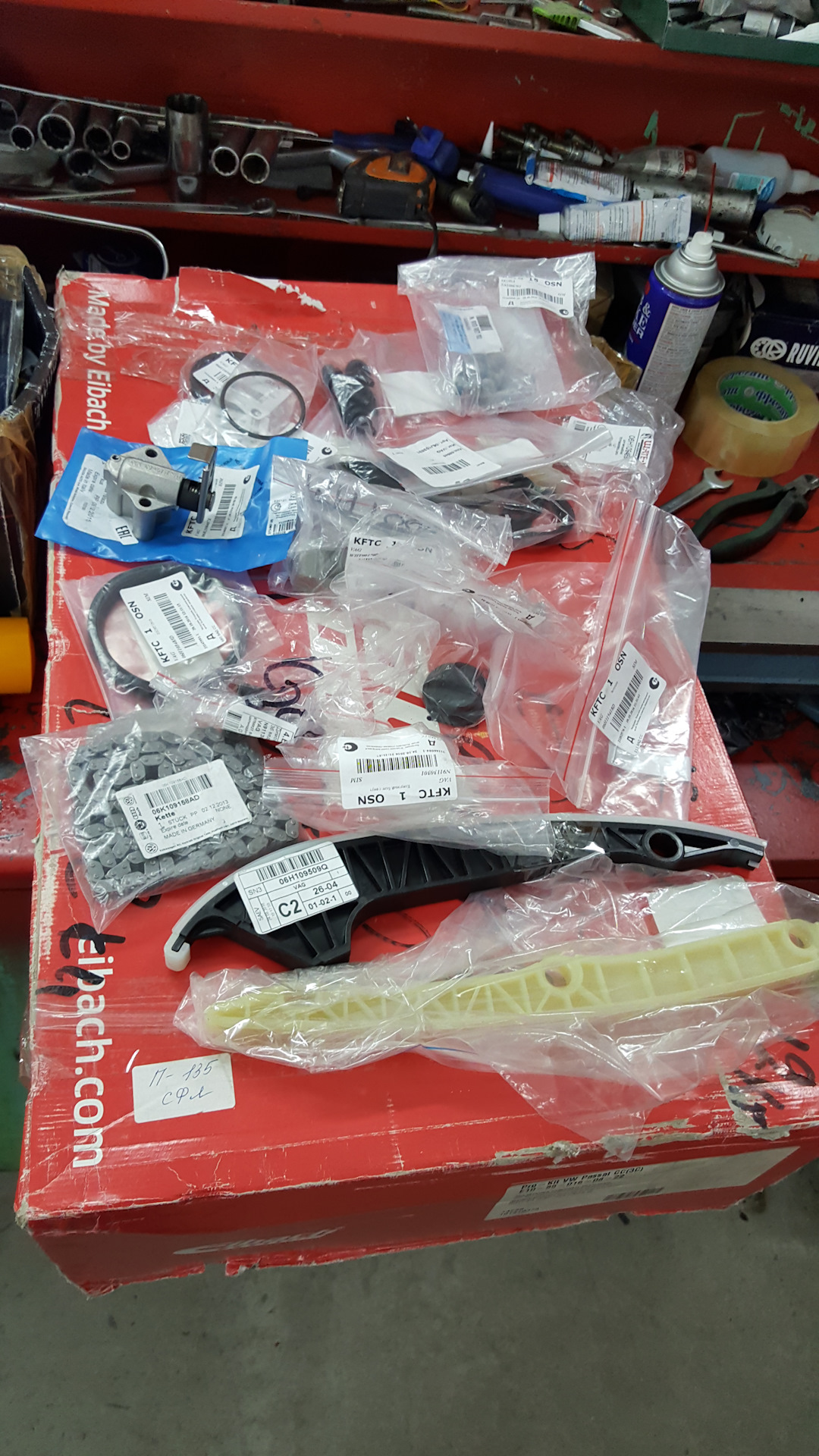

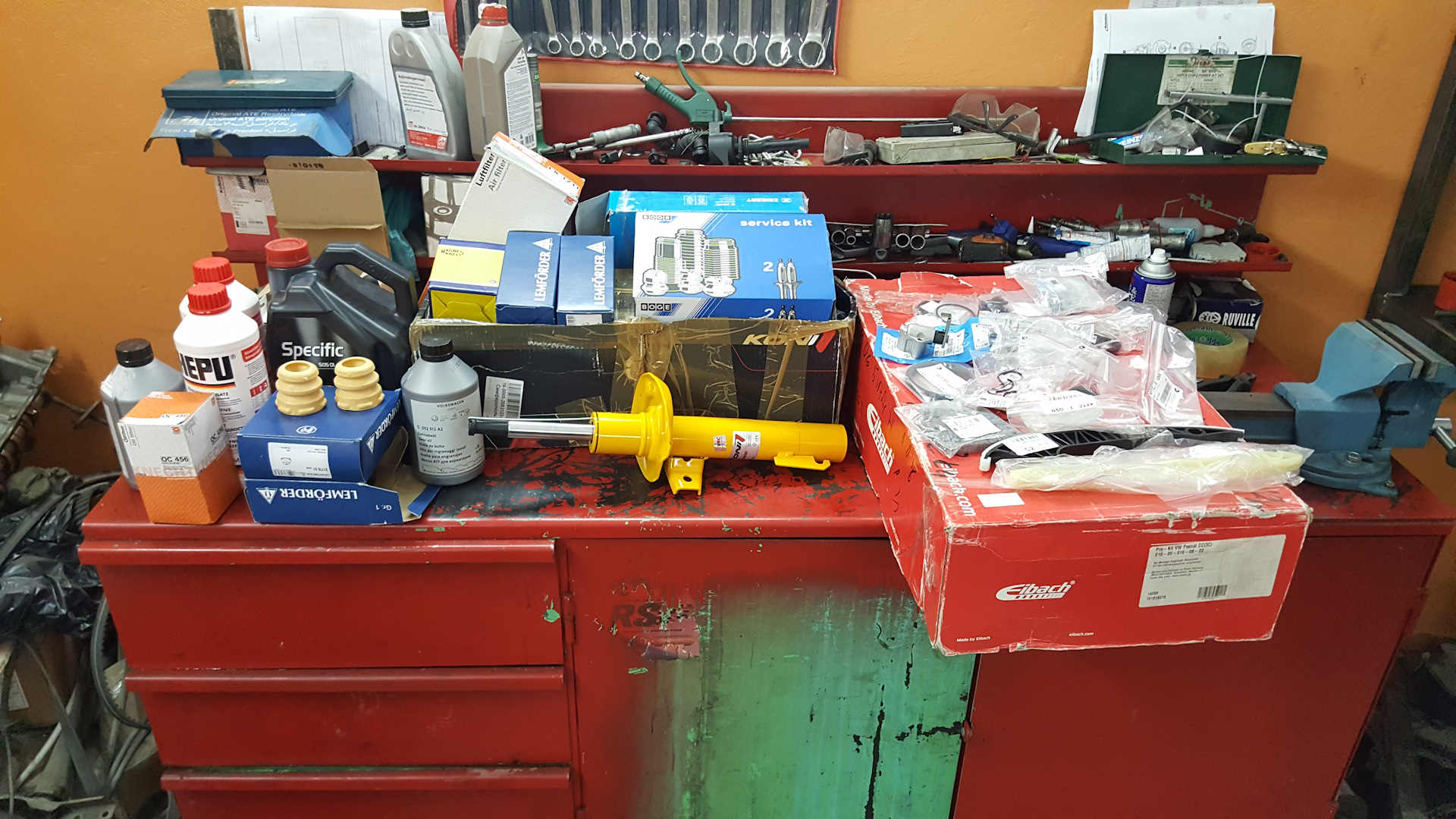

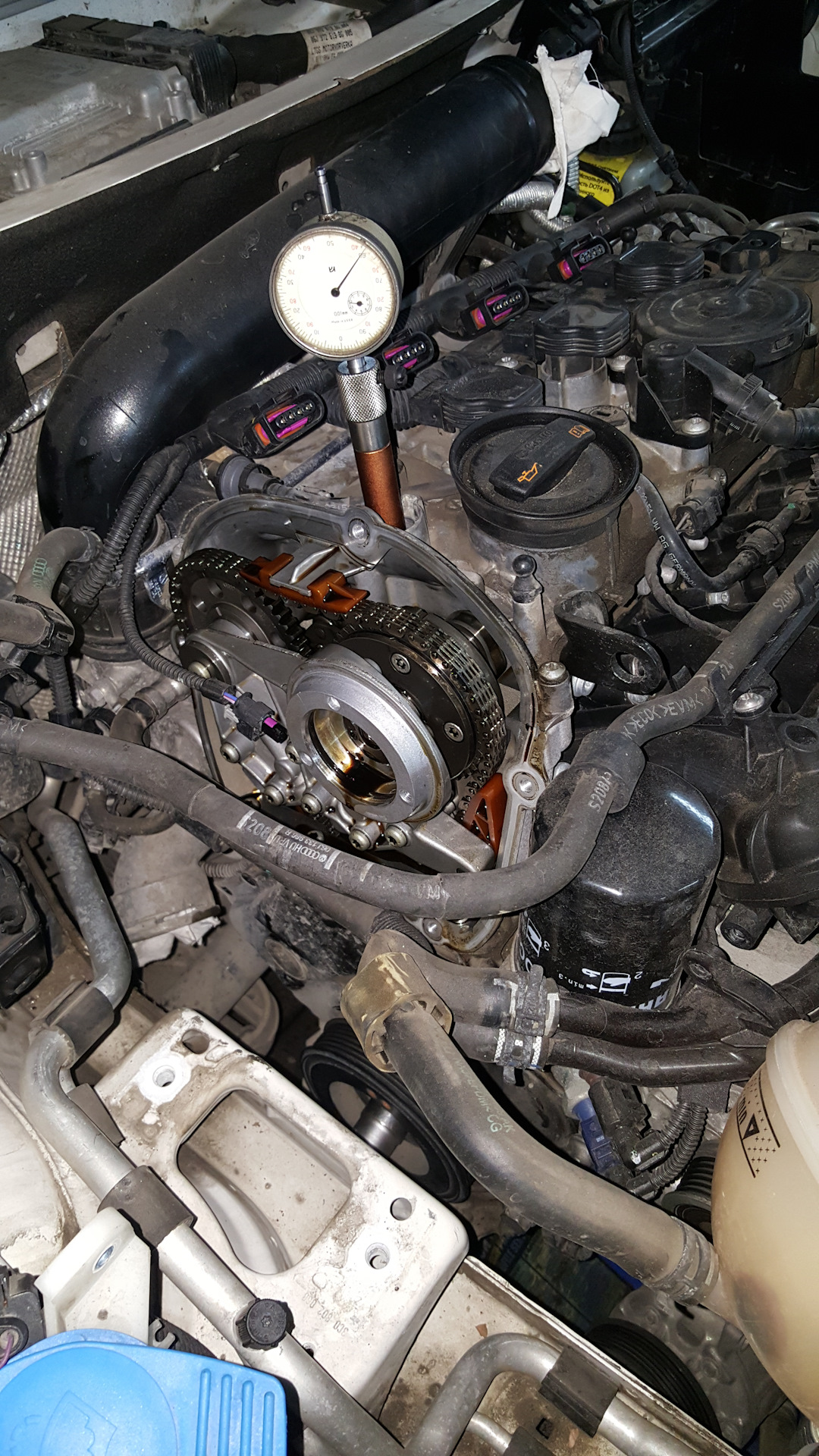

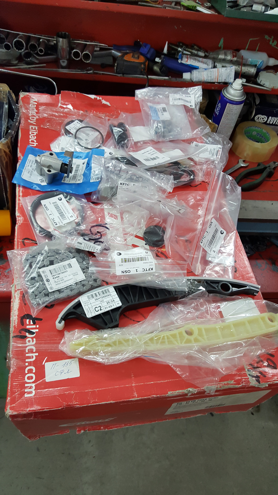

Всем привет друзья, вообщем собрал я наконец то все для БОЛЬШОГО ТО и самое главное замены цепи, за это спасибо моему другу Димону, и Лехе человеку которому доверил залезть в самое сердце моей любимой машины.что закупленно:
Стойки Koni sport
Пружины eibach
3177001 LMI Опора пер.амортизатора [с подшип.]
88-387-A BOGE Опора зад.амортизатора
2979301 LMI Отбойник пер.амортизатора
89-202-0 BOGE Отбойник+пыл.зад.аморт.
антифриз

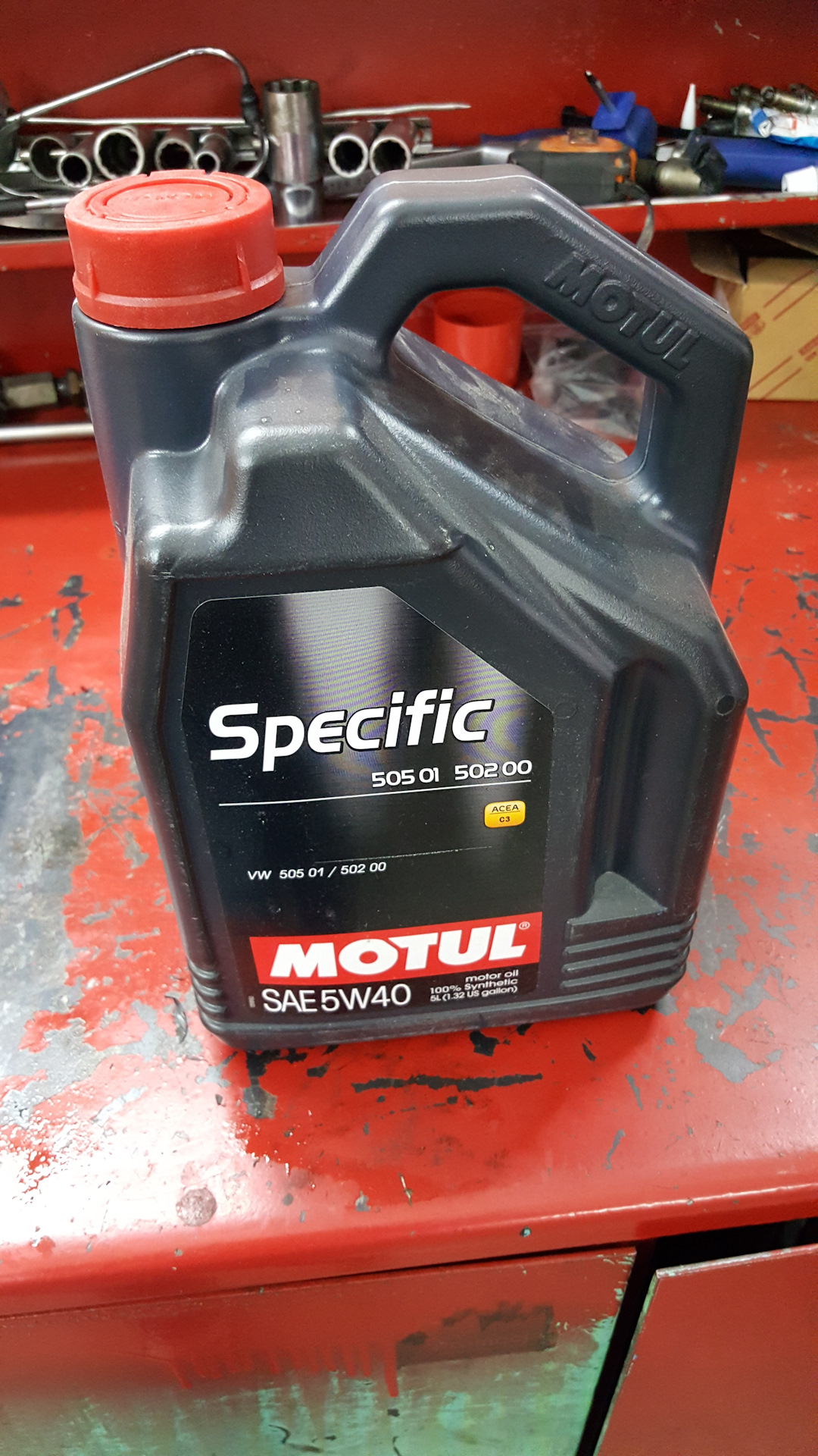

масло motul specific
W719/45 MANN-FILTER Фильтр масляный
LX1211 KNECHT Фильтр воздушный
IF-3009K Zekkert (Евросоюз) Фильтр Салон
VAG 06K109158AD ЦЕПЬ ПРИВОДА ГРМ
VAG 06K109467K НАТЯЖИТЕЛЬ ЦЕПИ VAG 1.8TSITFSI
VAG N10554005 БОЛТ ГБЦ, М6Х35-СН
VAG 06H109509Q Успокоитель цепи под натяжитель
VAG N91130301 БОЛТ
VAG 06H109469AP успокоителя цепи ГРМ
VAG N91130401 БОЛТ
VAG 06H109469T УСПОКОИТЕЛЬ ЦЕПИ ВЕРХНИЙ
VAG 06H103483C ПРОКЛАДКА (ПРОКЛАДКА КОЖУХА ГРМ ВЕРХНЯЯ)
VAG 06H103483D ПРОКЛАДКА
VAG 06J103831 БОЛТ
VAG 06H115418D ЗАГЛУШКА
VAG 06H103085G УПЛОТНИТЕЛЬНОЕ КОЛЬЦО ВАЛА
VAG N91096702 болт
VAG WHT007212 КОЛЬЦО УПЛОТНИТЕЛЬНОЕ
VAG WHT001760 БОЛТ С ШЕСТИГРАННОЙ
331316170674 M.MARELLI Ролик натяжителя поликлин.ремня
VAG G052512A2 МАСЛО ДЛЯ DSG 7
герметик
итого: 28266 без стоек и пружин

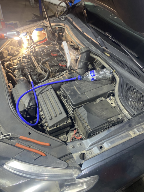

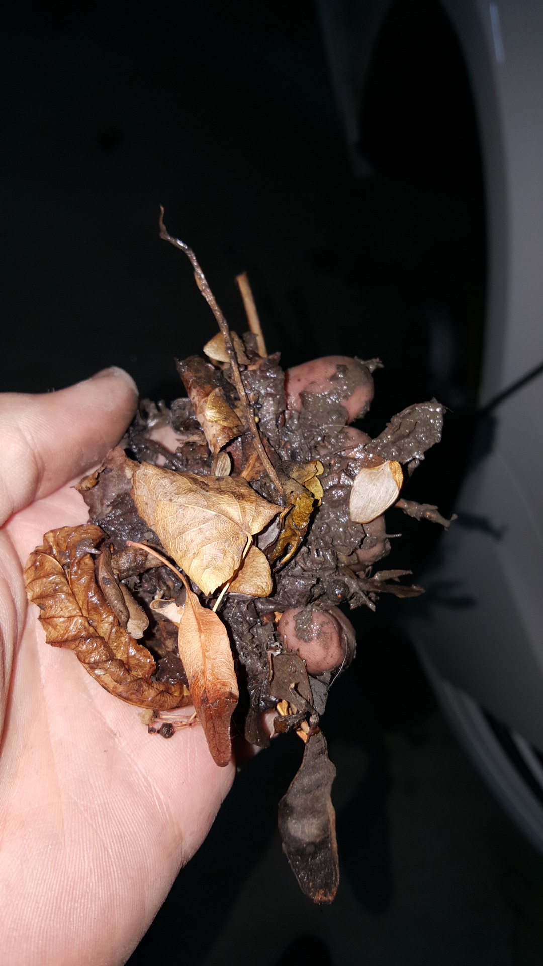

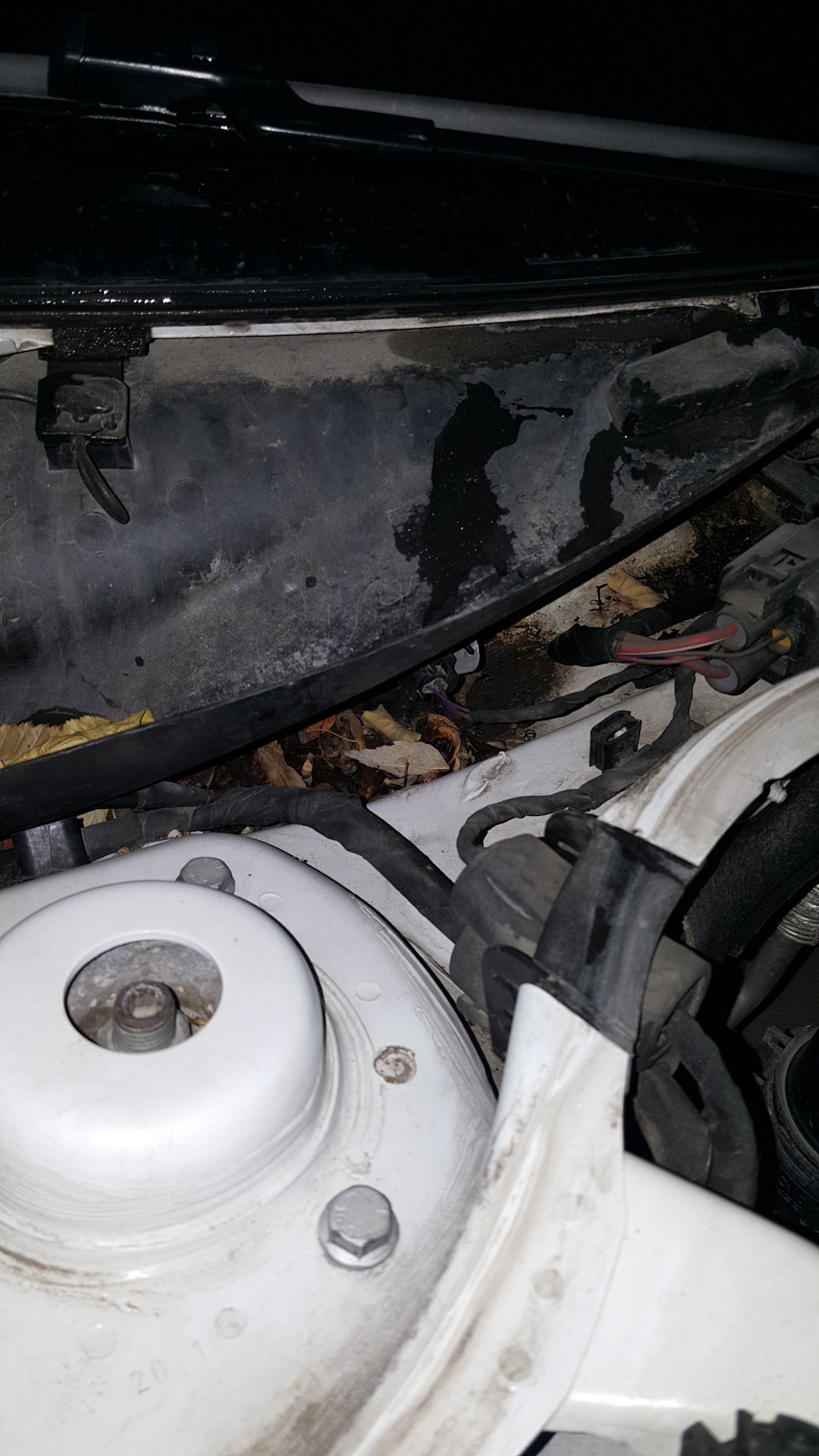

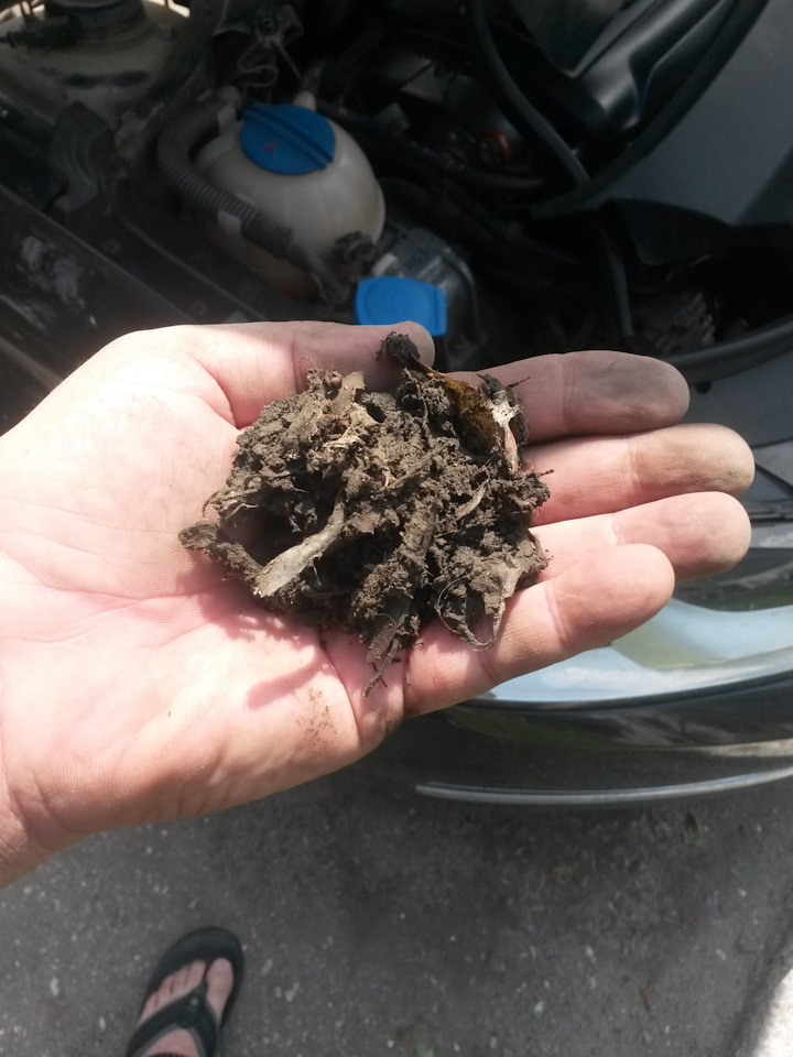

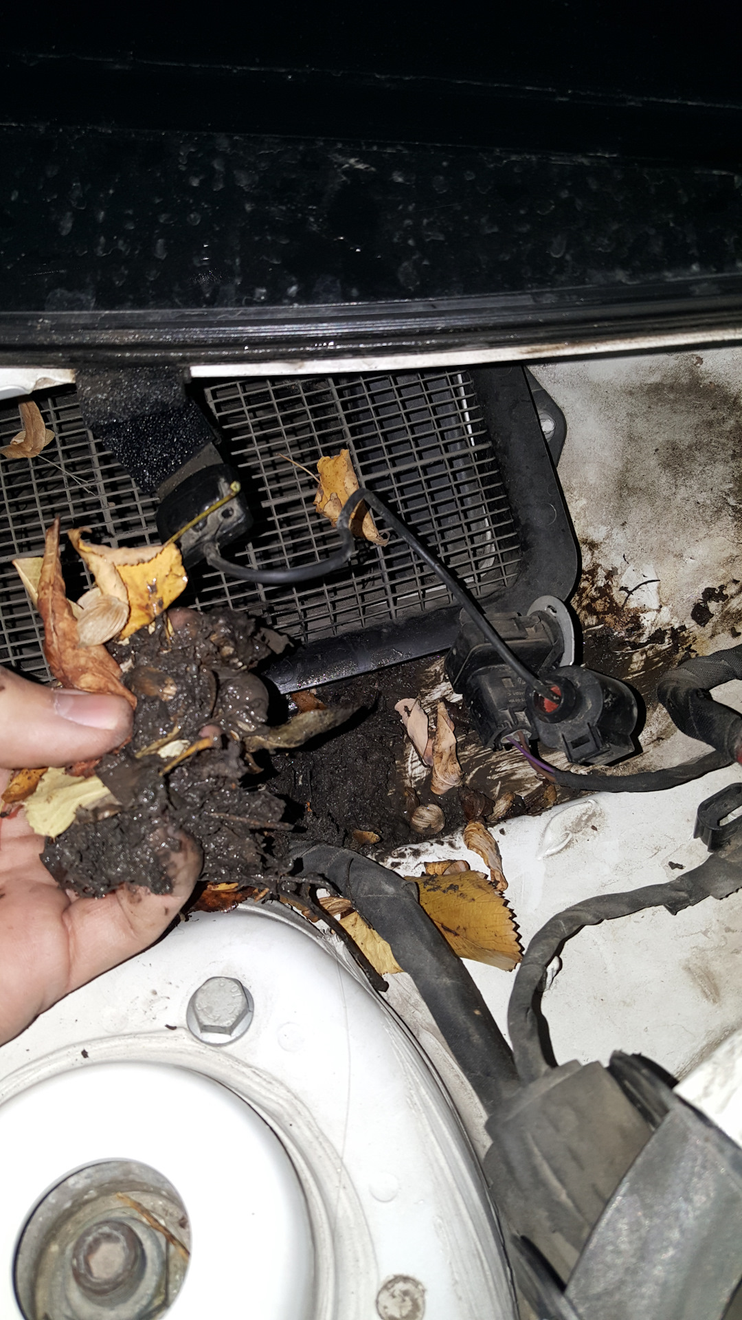

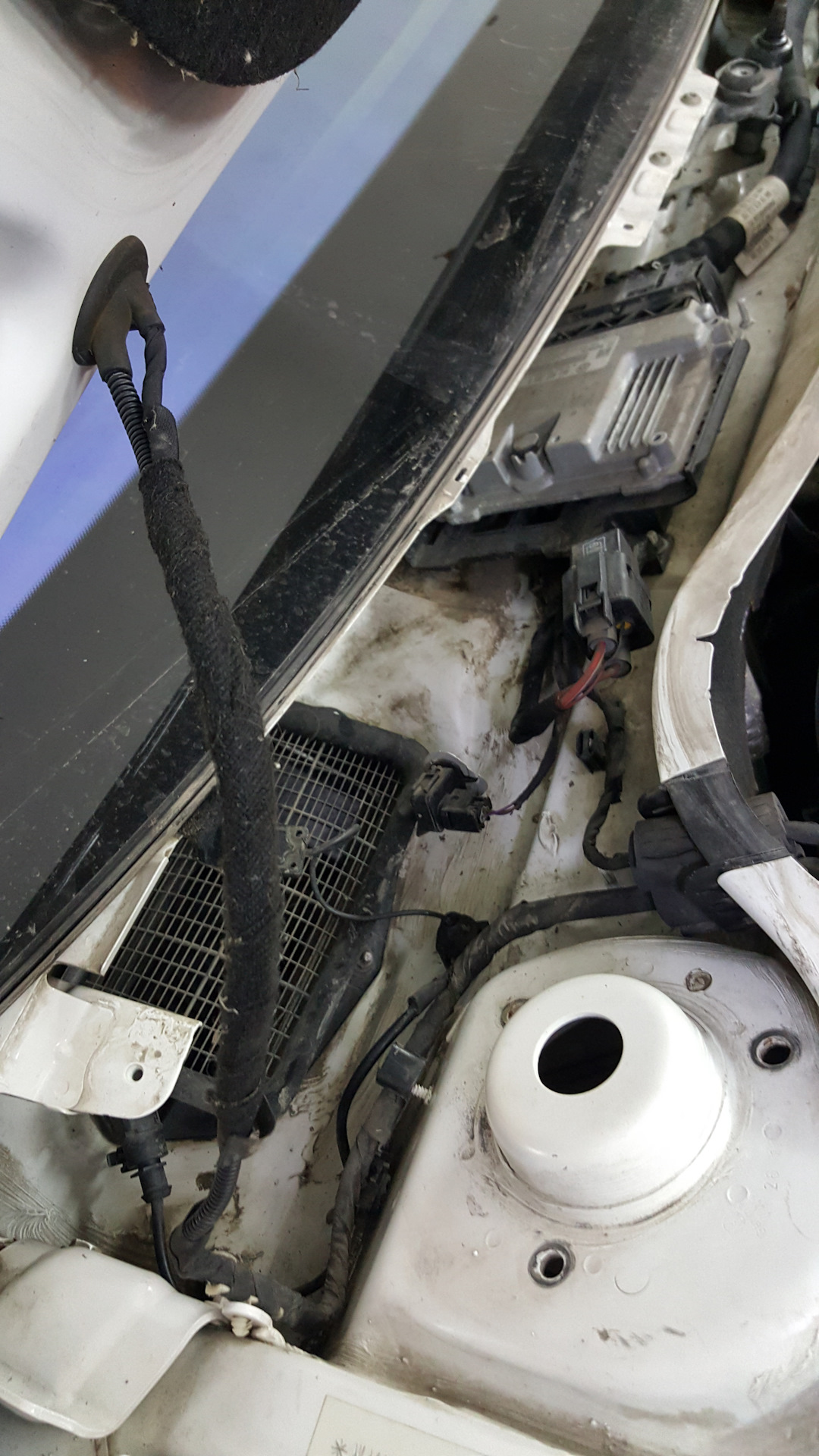

Наверняка все замечали листву в подкапотном пространстве около мозгов под дворниками и так далее ну вот я наблюдал часто ее там, сегодня решил пропылемосить листву но не тут то было!после снятия пластика я мягко сказать афигел, такое ощущение что машина экспортируется где то в деревни, хотя только по городу, еще бы чуть чуть и я смог бы выращивать там огурцы или помидоры, но там грязи и земли было столько честно устал вычищать это г**Но. Как немцы такое допустили не понятно.может кто знает как защитить то место от попадания грязи ?И от куда она летит?

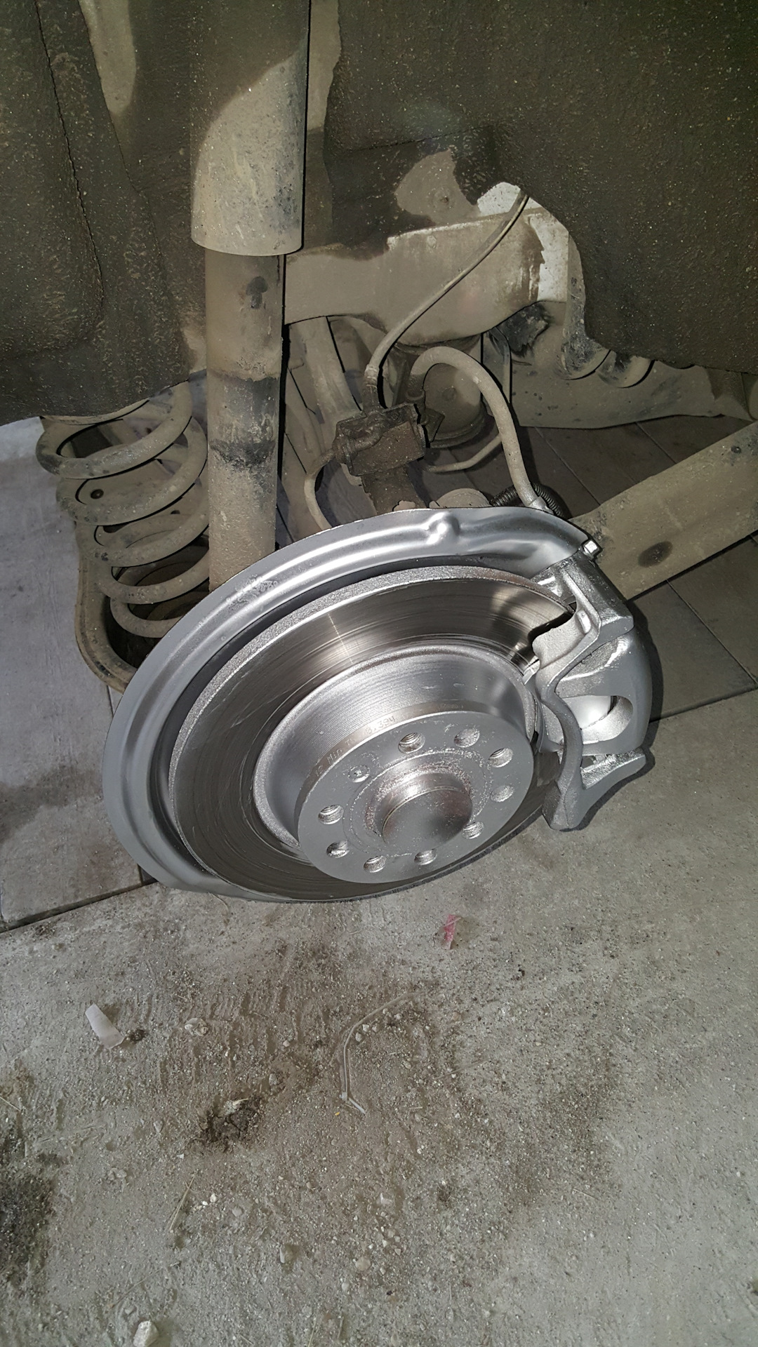

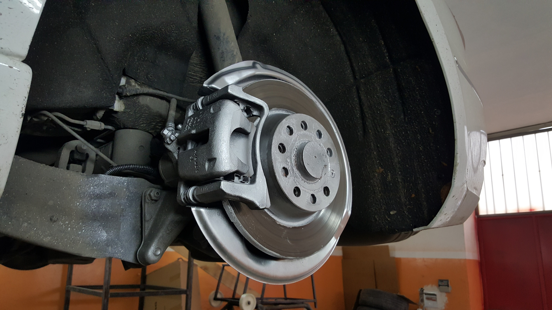

Ну все высказался, так же покрасил суппорта а то они устали, завтра продолжим работу, буду опять мешаться на сто)есть еще задумки по улучшению любимой машины.

На каком пробеге цепь меняете?
На 88
Не рановато?
Масло хорошое!
Стараемся, )все, лучшее
А масло случайно не от дизеля? 505:01?
Разве?
motul78.ru/catalog/dvigatel.html
ProstoVadik
Разве?
Оно теда и туда!
На допуски смотрите,
И как понять по допускам?
А как вы определили, что на дизель?
505:01
Не, если коротко то дизельное масло это 504-507 оно дороже, для dpf фильтров, но это очень коротко, а вообще с 2003 если мне память не изменяет, нет подразделений дизель или бенз, а конкретней нужно смотреть на европейск. A3/b4.
Ясно
DimonAvant
motul78.ru/catalog/dvigatel/motul-vw-5w40.html Больше информации про дизель чем бензин!
Потому, что с бензином все ясно, а для дизелей нужно расписать!
Чем суппорта красил, балончик-кисточкой. Термостойкая? сколько по времени сушил?
Балон обычный 15 мин сохнет на год хватает)
Ничесе. а сложно снимается это пластиковое жабо? Надо тоже глянуть что там
Не сложно только снять дворники нужно
EvgenyMars
Чтобы снять левую половинку, дворники снимать не нужно. Самое сложное вытащить из паза в лобовом стекле. Здесь на сайте много инфы, про установку доп. фильтра
Спасибо)
Я все почистил теперь фен шуй
У меня тоже под жабо было всякой нечисти
Во пипец от куда оно там
Это только справа, а слева еще не разбирал
Суппорта открашены. Красавчик. У меня все не дойдут руки))
Давно собирался все уже было купленно.
Обычной красил?
Да обычной
Понял пасиб) снег сойдёт первое что сделаю)

Да уж мест где скапливается гавно VAG напридумывал
Что придумал ?

Без обид, но такое ощущение. Что ты катался, катался, а потом "бац" и решил машину проверить на неисправности — и тут понеслось, замена, замена, замена…
Нет, не чего не гремит не стучит не трясёт, и на цепи можно было ездить и ездить, но все равно менять надо будет, стойки заменил только по тому что они не подходят под заниженные пружины, и за машиной слежу более чем и да то каждые 7500.

такой список, думал ценник выйдет под 40к, не тут-то было
Это без стоек и пружин
как раз без них я и подумал, понятно, что одни стойки дороже чем 28к стоят
ProstoVadik
А сколько вышло всё для цепи, не помнишь?
13 запчасти 8 работа
Ты меня обрадовал, я думал только запчасти эдак в 50 выйдут
Ну это смотря где заказывать у официалов под 40
Понял, спасибо)
