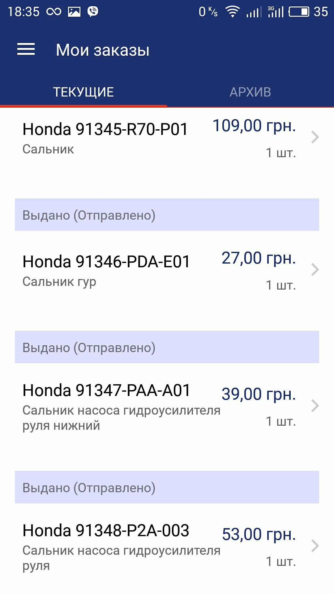

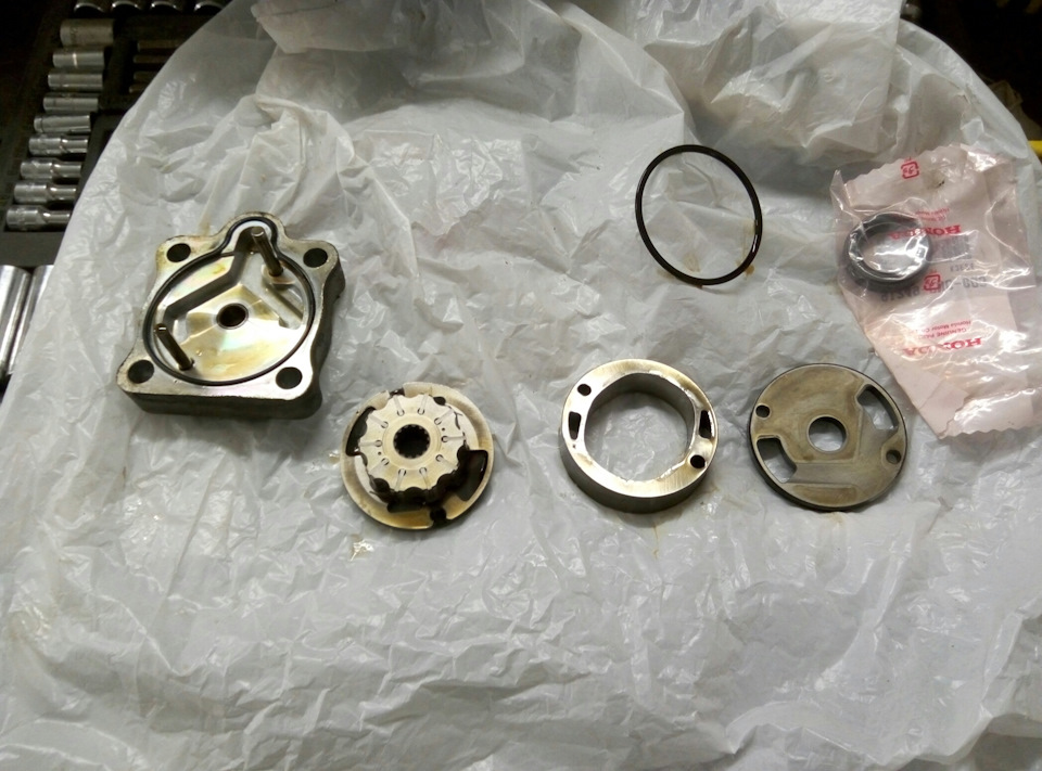

Насос начал потеть еще весной, а сейчас с наступлением холодов по утрам начал выть сильно, вообщем прикупил жидкость, ремкомплект, и проблема решена. Спасибо большое ребятам с сто Автодок))) работает тихо, как то ровнее что-ли, мягче.
Добрый день. Они без проблем поменяли подшипник? Мне рассказывают 4 СТО (вероятней всего как обычно дауны без интеллекта) что подшипник не меняется потому что он завальцован в корпус и якобы посадочное место изнашивается и покупай новый насос ))) порадуйте меня пожалуйста)
Добрый день, менялось все по списку, то есть подшипник, сальники, прокладки. У меня проблема была в том, что начал течь насос. Вал был в хорошем состоянии, как и подшипник, но так как уже разбирать насос, то решил менять все. Поменяли без проблем на сто. Насос у нас разборной.
Добрый день, спасибо, я уже разобрал и поменял подшипник, вроде перестало гудеть) вначале шипел подшипник, но проехал 50 км и вроде перестал…
Рад помочь)))
