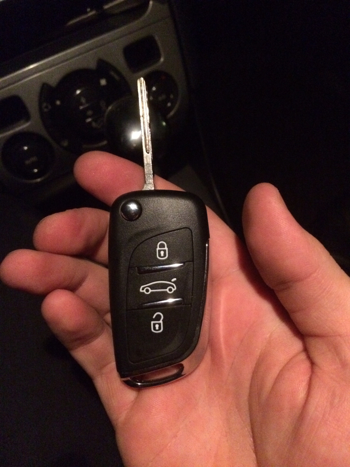

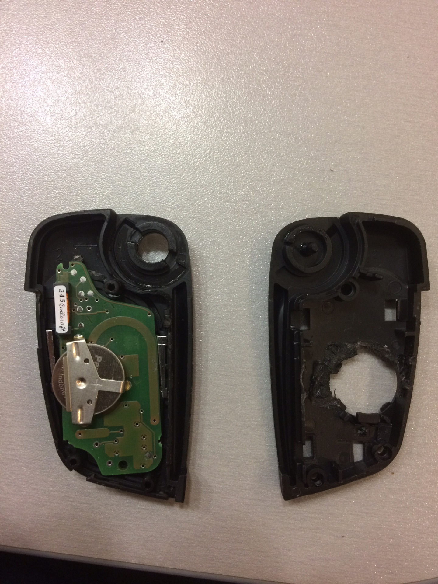

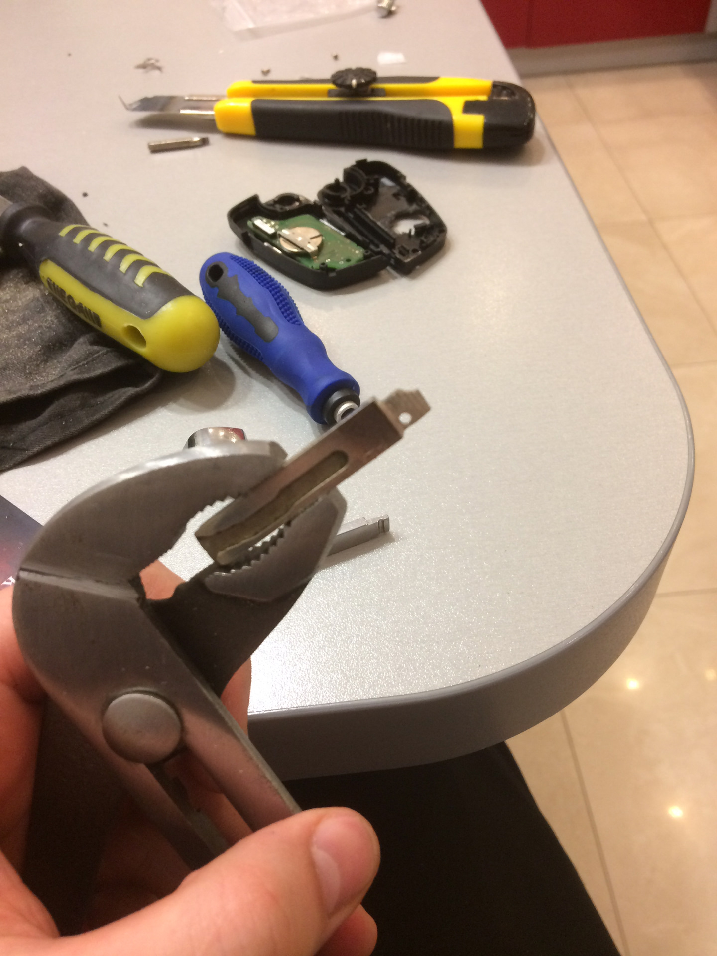

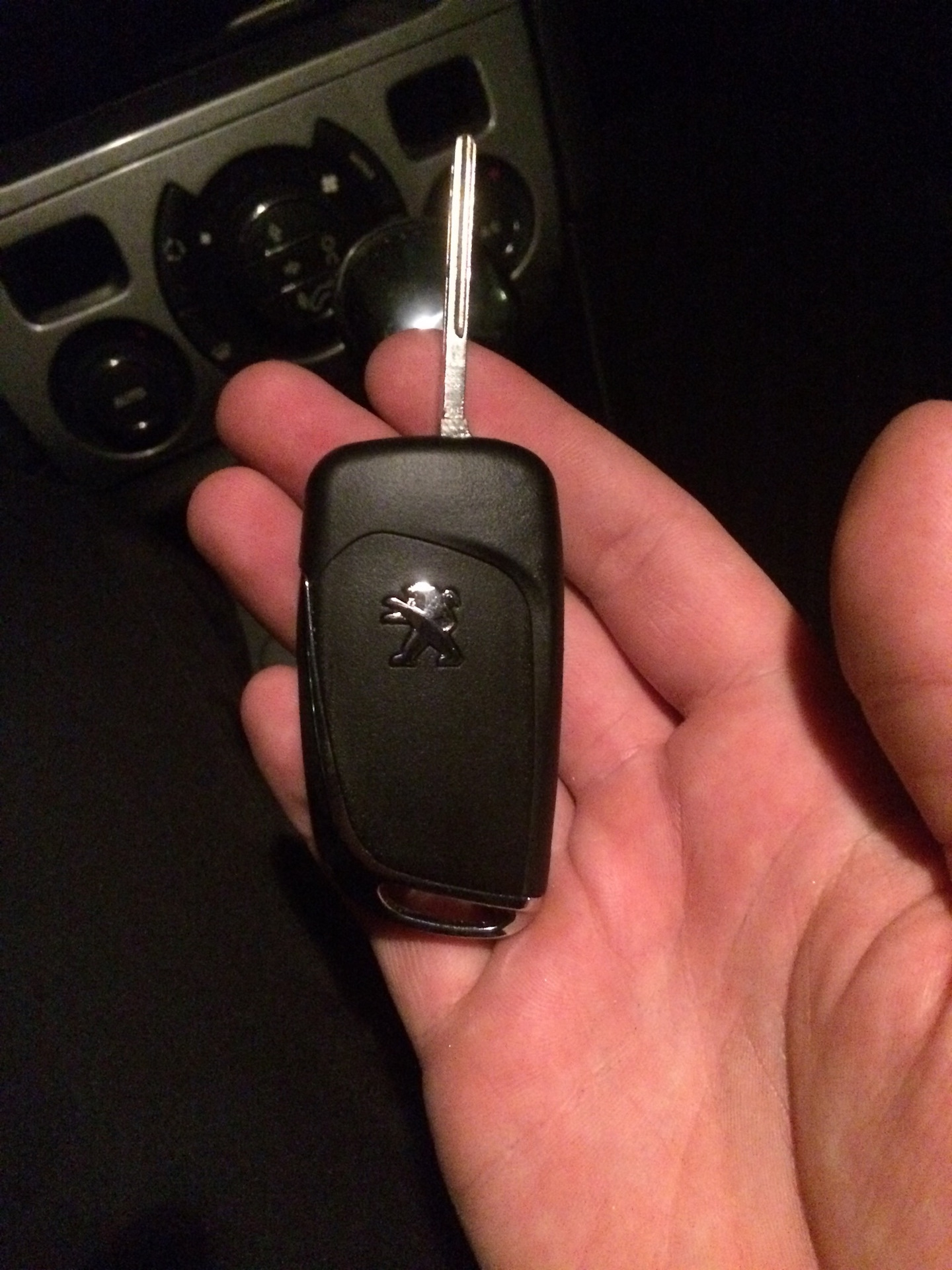

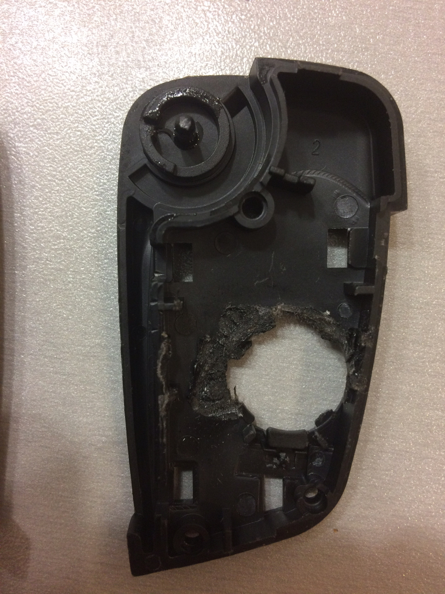

Заказал корпус ключа на али экспресс.в описании было сказано что подходит на 408 Пежо.получив долгожданную посылку сначала расстроился что микросхема из оригинала не умещается в чехле, потом решил попробовать немного поколхозничать и срезал разъём для батарейки в китайском продукте.жало тоже не подходило(оригинал больше).пришлось напильником дорабатывать и делать копию опять же китайского.в принципе ничего сложного.зато теперь ключ выглядит очень солидно!

Добрый вечер. Давно лежал такой же корпус и насмотревшись — сделал, подточка жало ключа, строительный фен, припой, плата, термоклей из термопистолета и все камафле.
А припой зачем?

Та же самая петрушка :) Только я еще поролона между микросхемой и задней стенкой напихал, чтобы кнопки нормально нажимались :)
