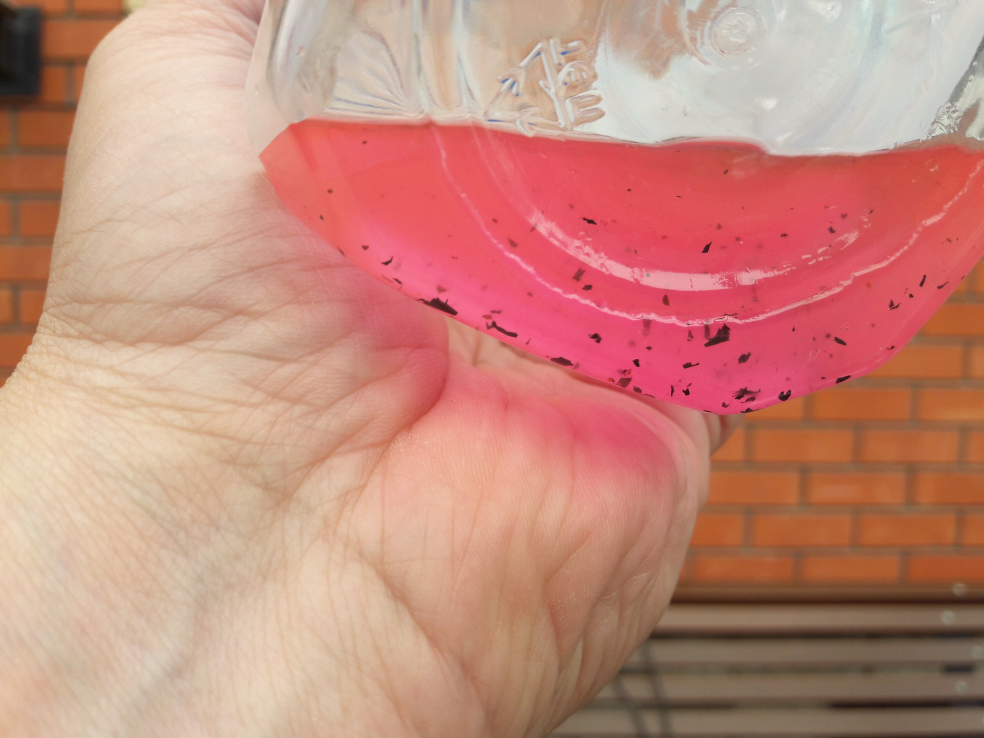

У меня в радиаторе, печке, расширительном бачке "куски изоленты", напоминающую отслоившуюся краску.Ни как не могу найти источник проблемы.Может у тебя есть какая нибудь мысль по этому поводу ?При замене трубок, не обратил внимание на состояние трубок внутри ?На фото то что попалось в фильтр, мною установленный вместо печки.
новые трубки чем нить обрабатывали?
Нет, а зря, советую какой-нибудь мастикой по ним пройтись

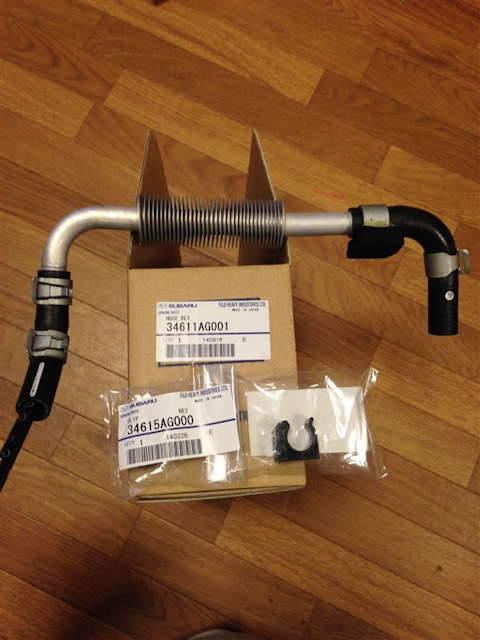

А гур шланг менял? -)
Честно, уже давно хотел) Но меня каждый раз его жаба душит покупать)))

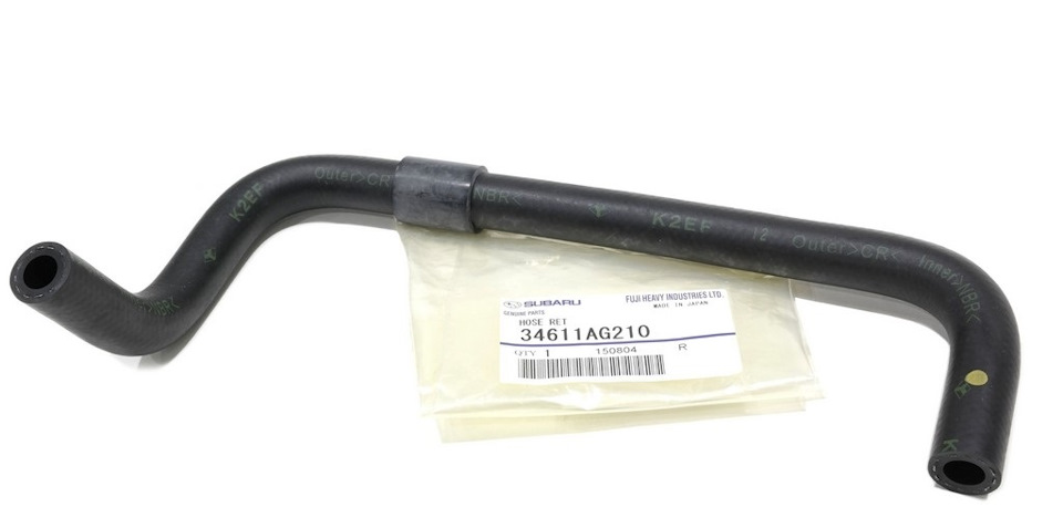

34611-AG210 1т.р-/
Надо брать именно 34611AG001 и стоит она 2 109 ₽ :-)
а 210 На фотке ниже, обычная труба без радика
Угу, цены подскочили ппц, я с радиатором за 800р брал 1.5 года тому назад
800 отличная цена ему, а вот 2100 не гуманно как-то =(
