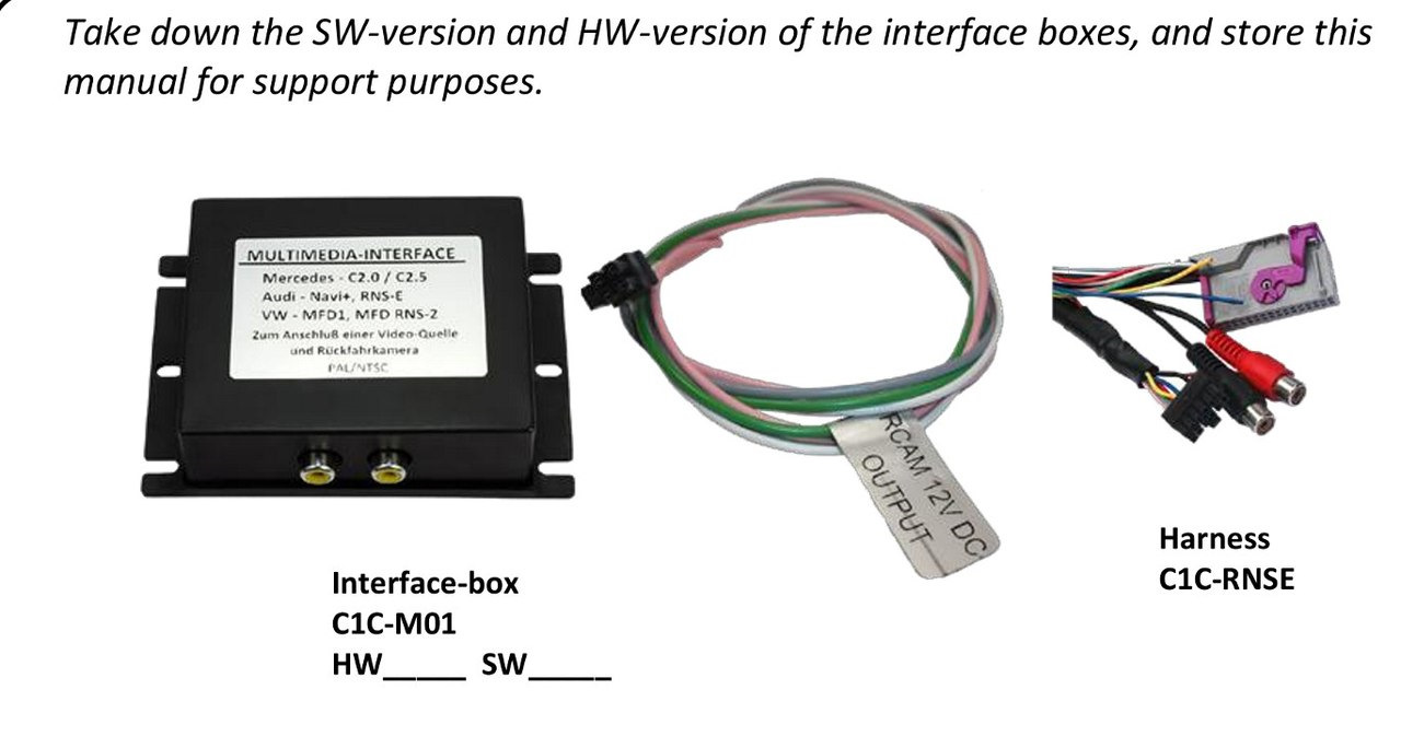

— установка видео интерфейса (поможет нам организовать 2 видео входа в ГУ)

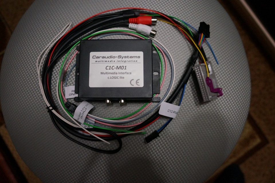

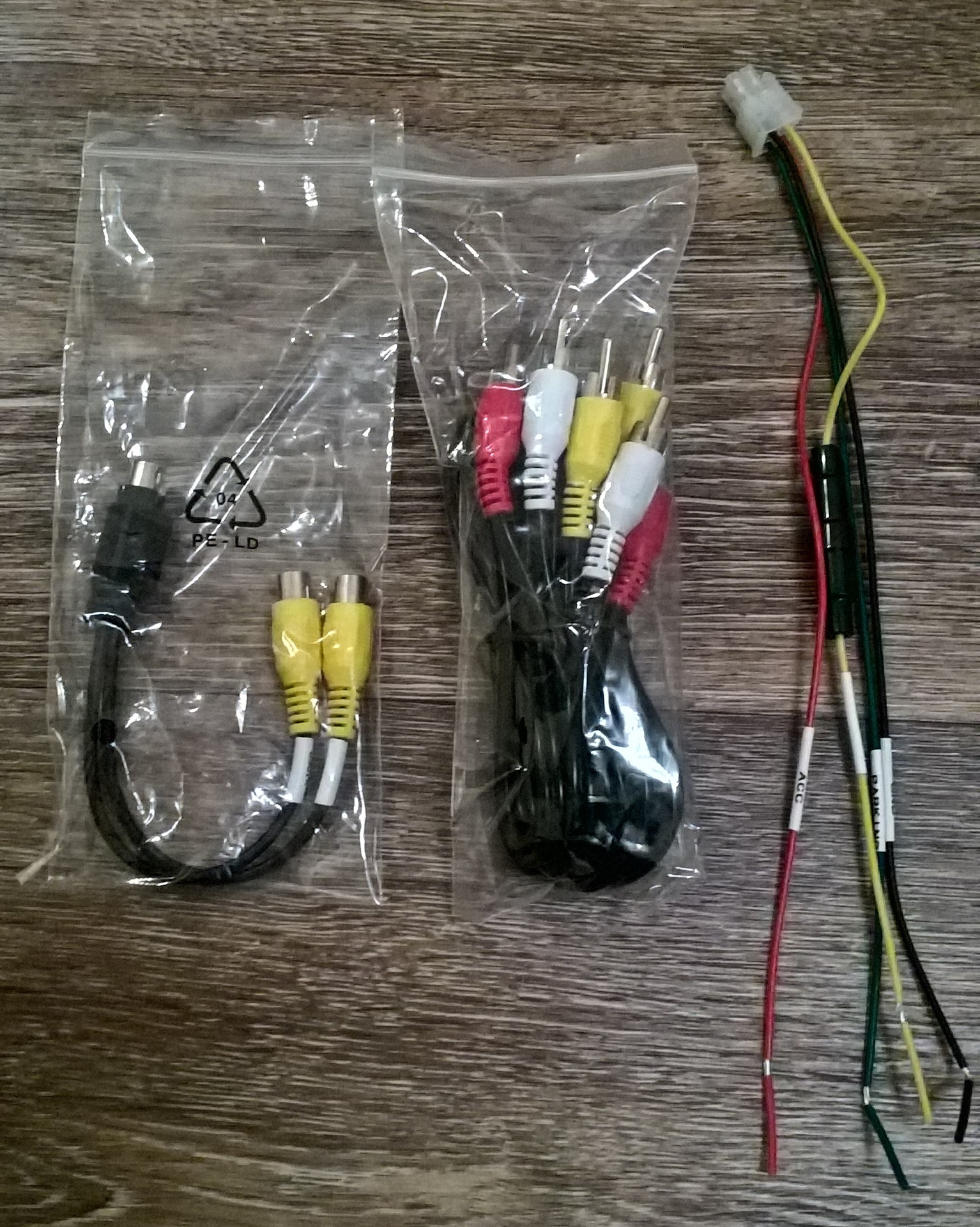

Куплено в Польше, данный комплект разработан CARAUDIO специально для штатной системы RNS-E
При наличии у вас штатного "правильно" тв-тюнера он вам не нужен.
В моем случае, в комплекте был тв-тюнер с проводкой — жалко он нам не подходит, так что давай до свиданья.
Если нужны подробности пишем не стесняемся.

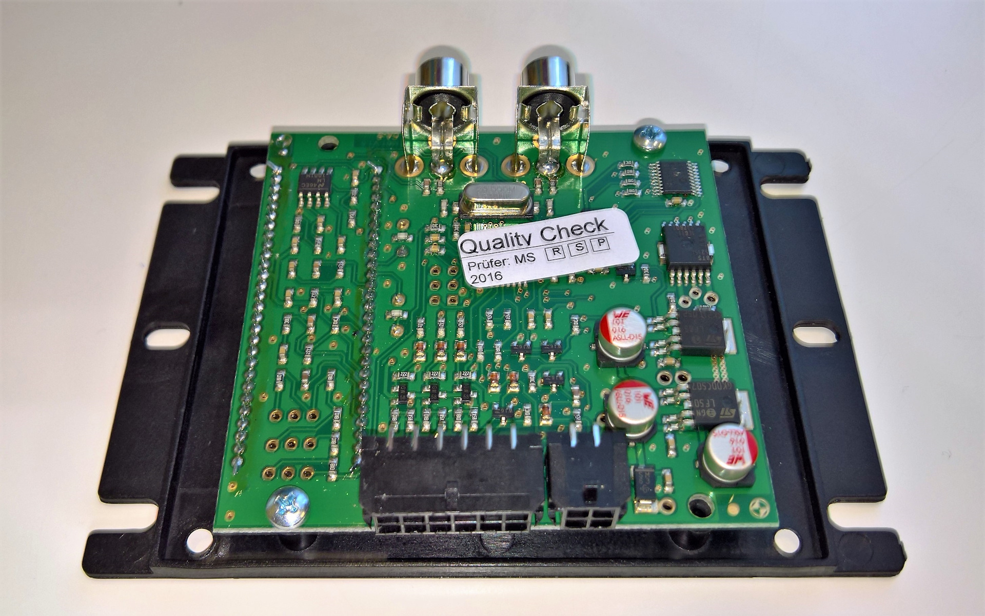

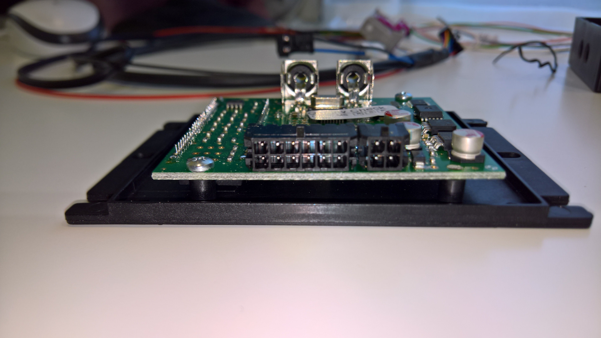

Номер 1.
Данное устройство обеспечивает два видео входа в RNS-E

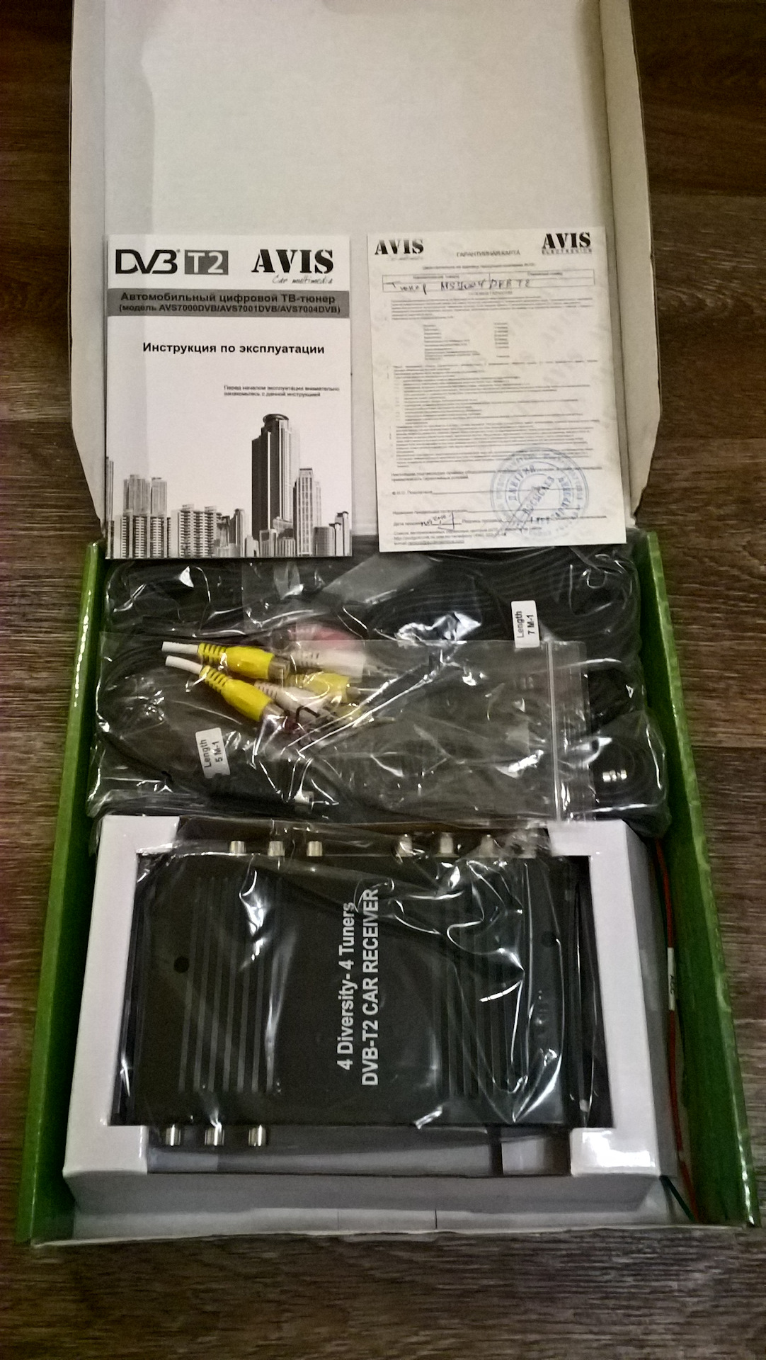

Номер 2.

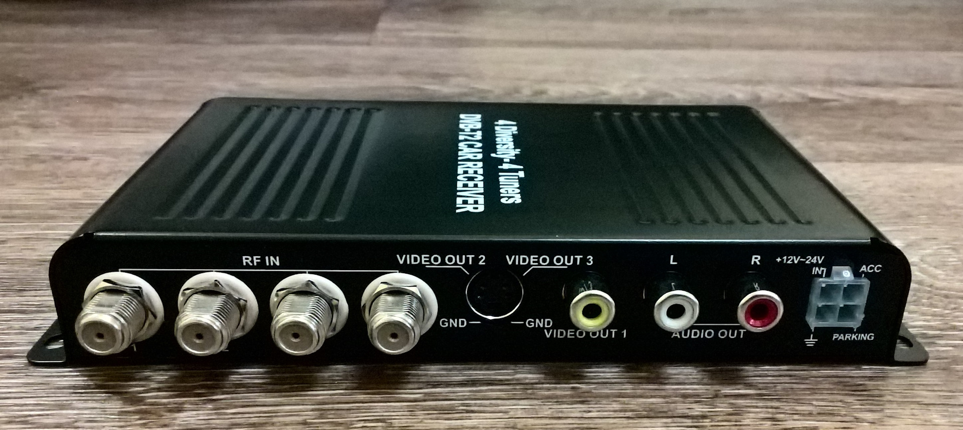

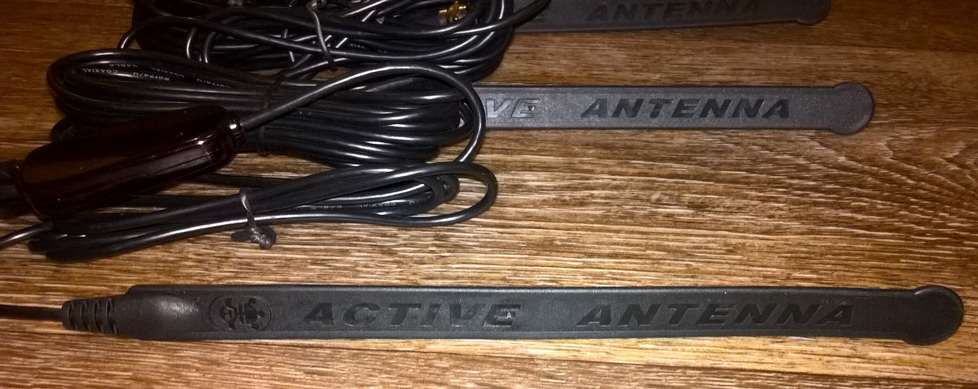

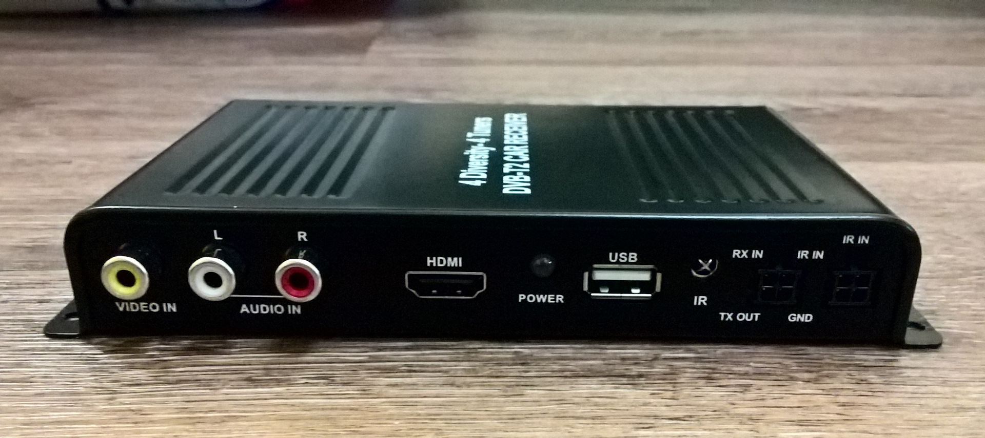

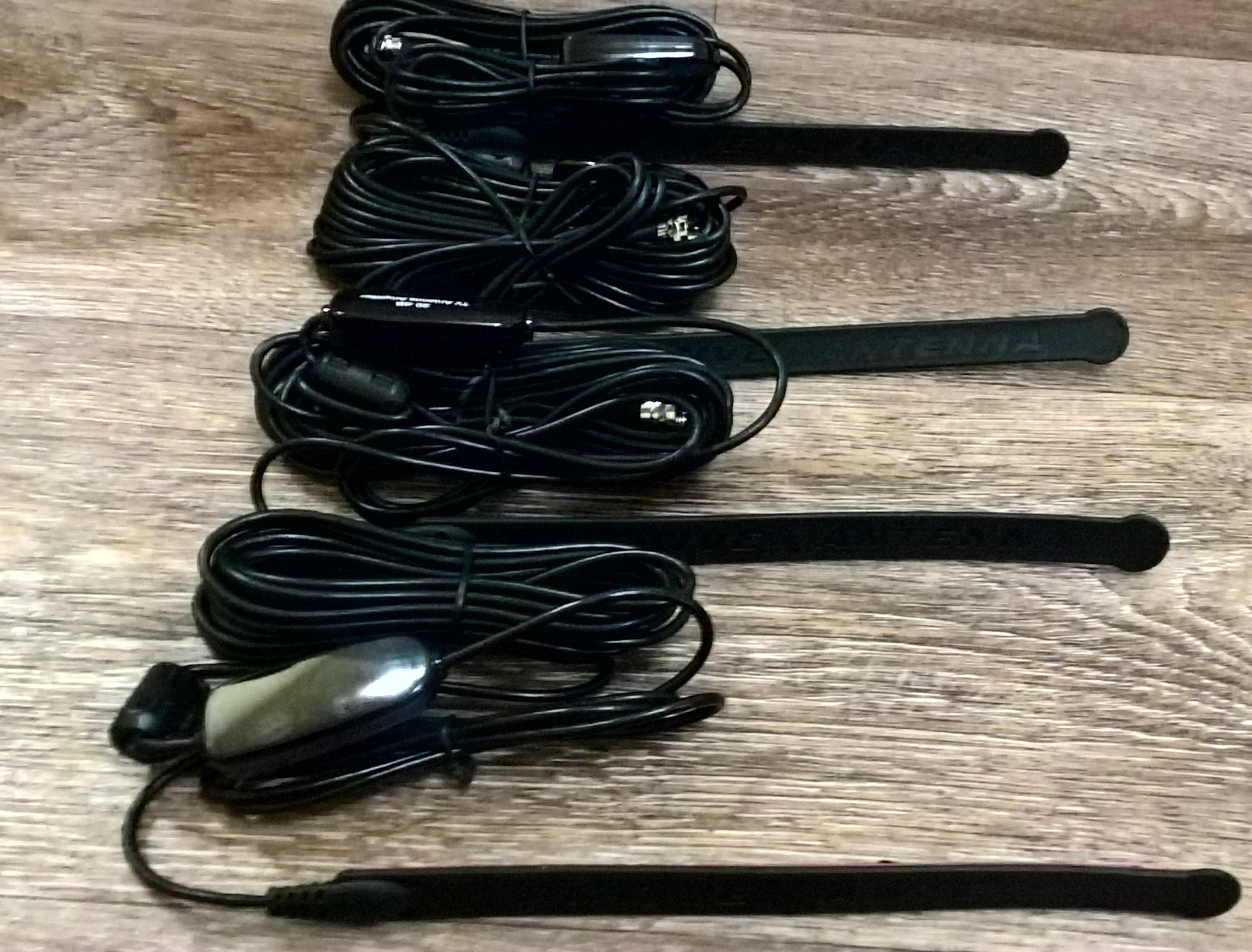

Компактный цифровой автомобильный тв-тюнер имеет 4 активные антенны на борту — производитель заверяет о возможности принимать стабильный видео сигнал на скоростях превышающих 120 км/ч. — о как, проверим))

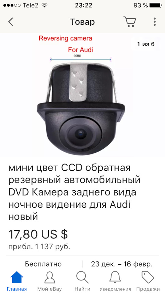

камера заднего вида — пока пусто((
В процессе выбора, вариантов много — нам бы найти что-нибудь достойное.

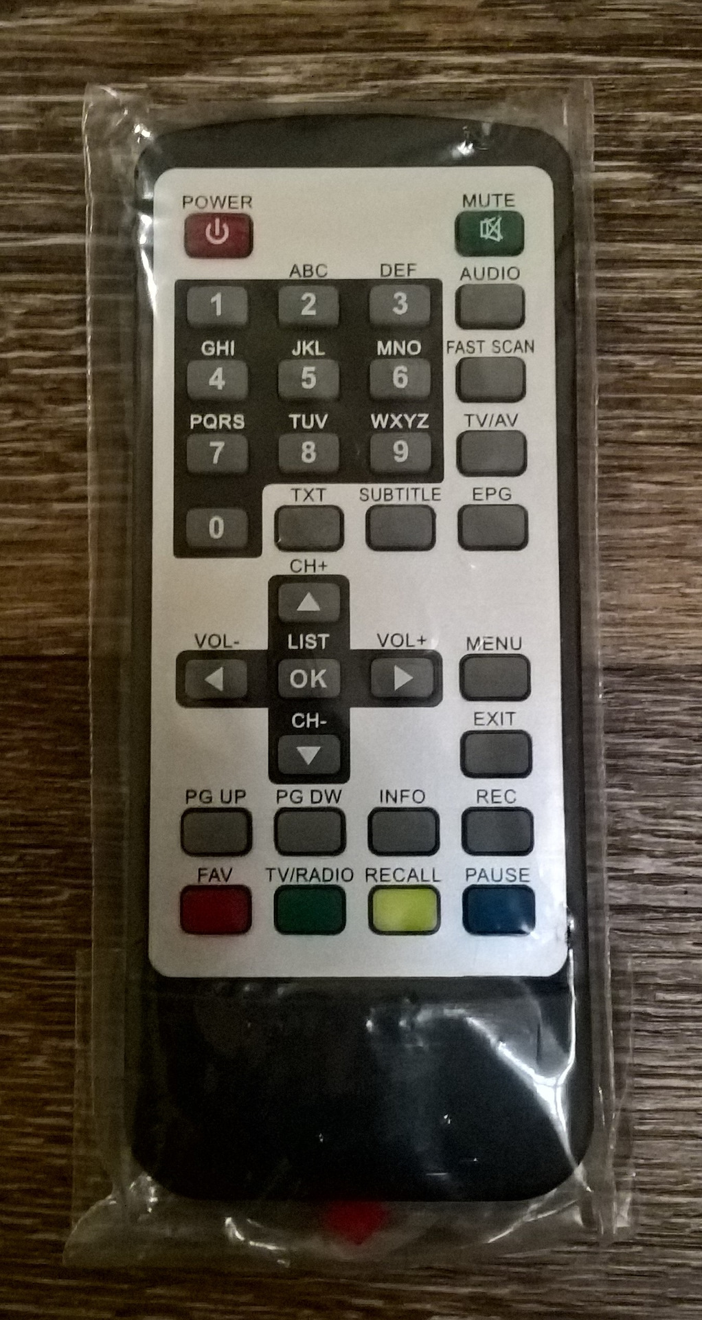

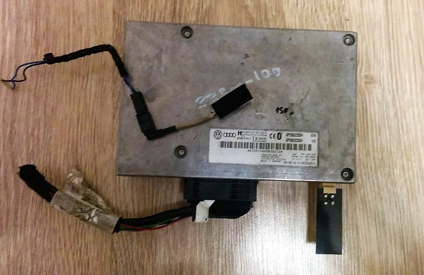

Оригинальный ВТ модуль — немного б/у, думаю мы переживем))
Разъем, микрофон и антенна bluetooth — есть, а это главное — останется только оформить проводку и подключить

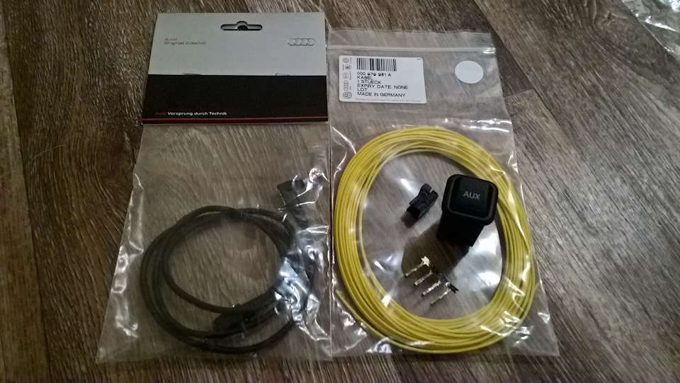

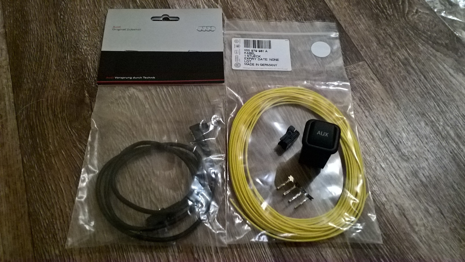

Номер 5.

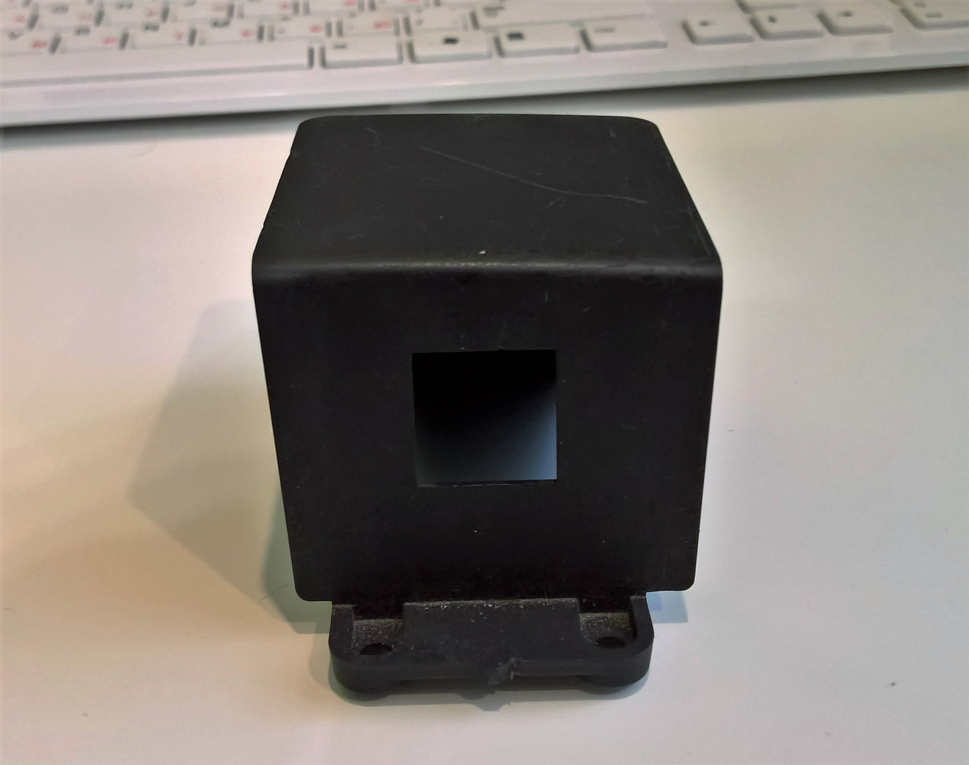

При помощи простых манипуляций все встает в авто без каких либо проблем.

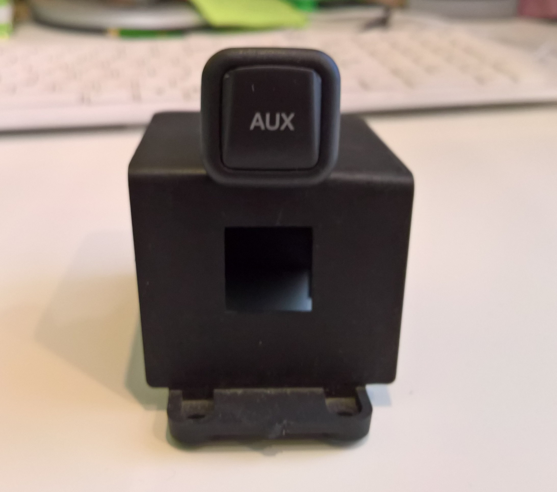

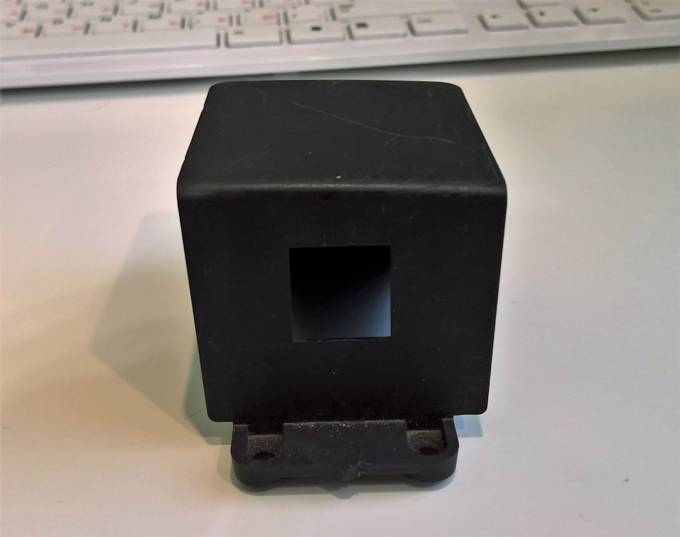

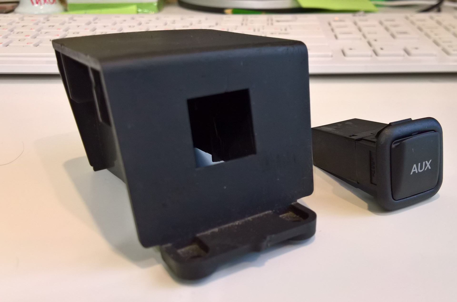

У меня по комплектации идет подготовка под использование мобильным телефонов, поэтому есть штатное место под монтаж гнезда AUX (вырезать ничего не нужно, сегодня примерил в живую необходимо подрезать 2 мм — штатное гнездо 19 мм, наш AUX 21 мм) — проводка, подключение и активация через vag-com.

Привет…адаптер видео он кроме этих 4 проводов которые подключается на + — can-h и can-l имеет имеет ещё провода для подключения в 32-пиновый разъём ты случайно распиновку не знаеш где можно увидеть?..
Привет, если про 32 пиновый — распиновка есть на рнсе
Там по моему только 4 пина от видео адаптера
Так и есть — не совсем понял в чем вопрос? Распиновка 32-пинового разъёма есть на шильде на рнсе
Нет…я имел в виду конкретно сколько проводов от видео интерфейса идут в 32-пиновый разъём…и куда конкретно
vladm804
Эти 4 пина?
Там 9 пинов в разъёме, распиновки сейчас под рукой нет
Это получается что 3 пина идут aux и остальные свободные пины идут все на видеоинтерфейс?
Сейчас посмотрю что там и как
Audiv4
Так из тех что задействованы в 32-разъёме:
13 — NF in right
14 — SHIELD GND
15 — In sync
16 — In G
28 — NF in GND
29 — NF in left
30 — RGBS in GND
31 — In B
32 — In R
Эти все на видео да?
Это все что идёт на 32 разъём — ты же про него спрашивал🤔
Да спасибо за информацию!
Не за что👌

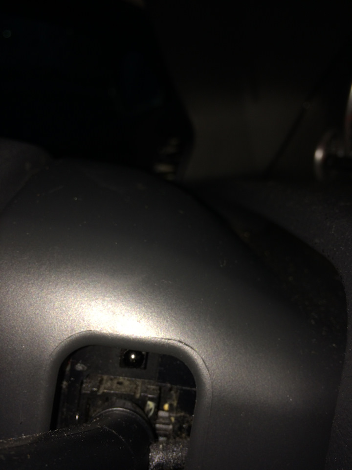

Такой же как твой. C-Logic. Фото с камеры в полной темноте.
😂 все такое же💪👍
Видно прилично👌
usr81
Выбора не остается😂 — куплю такую же камеру☺
Удобно. Он и нужен только для настройки. Потом все с головы работает. Хотел видео у себя выложить, а тут нельзя.

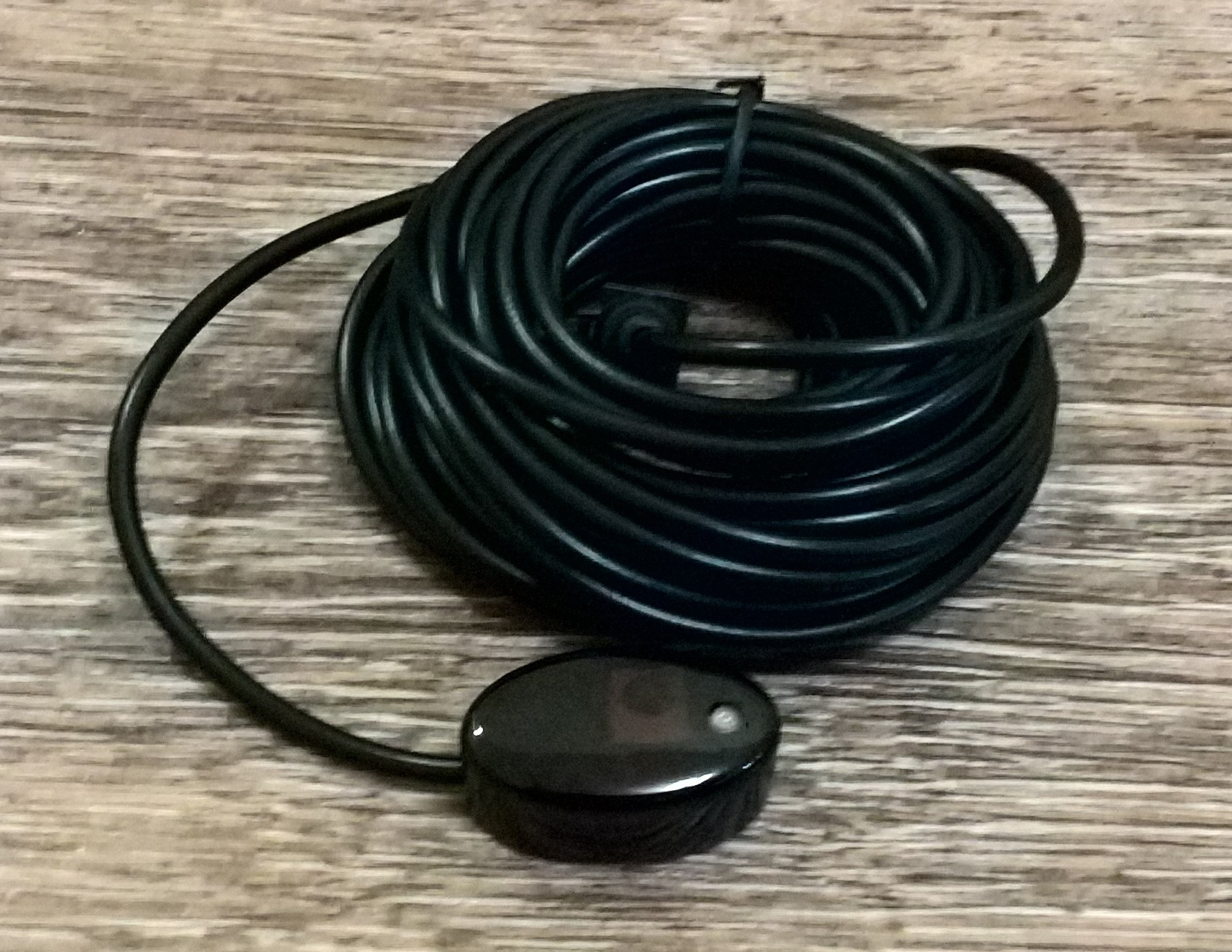

Как вариант установки ик приемника…

На задних боковых стеклах, где штатные от радио. И ловят нормально и колхоза не видно. :)
На прошлой авто так же делал — стоял тюнер гораздо проще ловит примерное как у вас.
Для лучшего эффекта — антенны лучше разместить на лобовое стекло, этот тюнер буду так делать — антенны достаточно компактные посмотрим что получиться и как будет выглядеть этот колхоз))
Такой-же AVIS, только на две антенны. И даже геккон-вонючка такой же черный, там же где и у тебя висит. Правда не воняет уже… :)
Антенны где стоят?

А где камеру покупали?

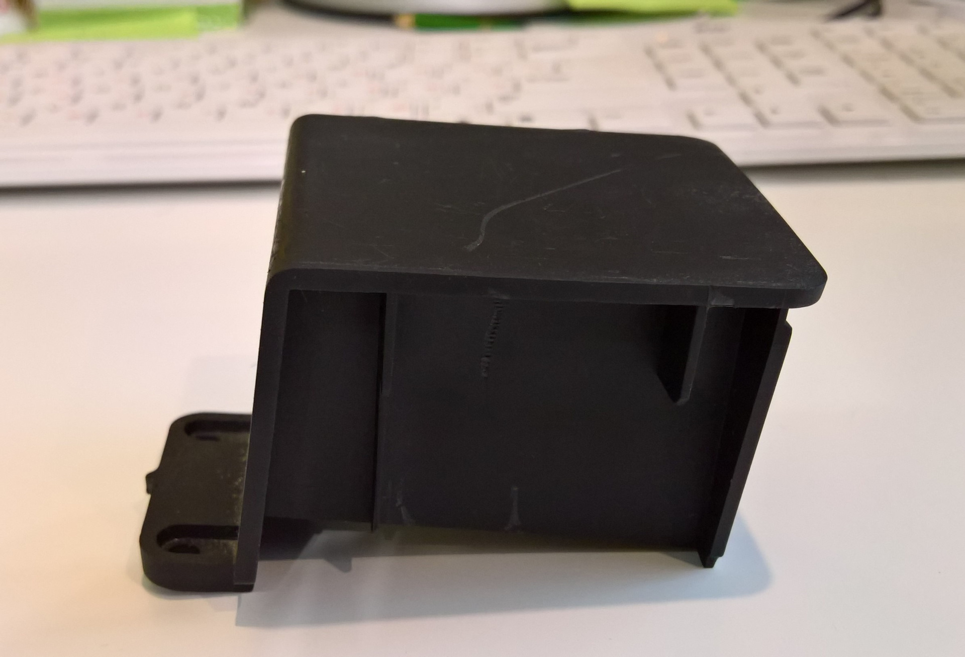

Герметик, последствия установки другой камеры. Буду теперь бленду менять. Под эту достаточно было фрезой из комплекта вырез сделать.
Выглядит отлично! Если еще и показывает норм)) Хорошие вариант!
Завтра фотки сделаю. Со стороны ее практически незаметно. Ночью тоже неплохо показывает.
Спасибо, ждем)
У меня на роуде вот такая стоит. Встает четко между ручек открытия багажника и личинкой замка. И NTFS, как требует этот интерфейс.
Можно попросить фото сделать, как она смотрится на авто? Как ночью обзор?

Привет, я так понимаю это оригинальный разъем aux? Где он должен быть в авто ?
У меня под подлокотником есть вставка — там как раз есть нужное отверстие 😂 туда и поставлю. Фото будет позже можно будет оценить, а так много кто куда ставит — в бардачке (у А4 там по-моему даже отштамповано место).
А не сложно фотку скинуть, тоже очень хочу себе aux замутить а колхозить рука не поднимается😀
Это правильный подход 🚜 не стоит, завтра сфоткаю✌
Спасибо!
vladm804
Может даже если есть номер этой вставки
Само собой, все сделаю — поделюсь👍
Vitalja1999
Добавил фото, необходим небольшой кАлхоз — думаю переживу) разница 2 мм.
Огромное спасибо !
Тоже ищу камеру заднего вида! Нравятся решения, встраиваемые в один из плафонов подсветки номера. Еще думаю купить радио модуль под это дело, чтобы не тащить провод в дверь багажника от магнитолы.
Да именно такую и нужно искать — много вариантов на али, но вот найти нормальную пока не удалось.
