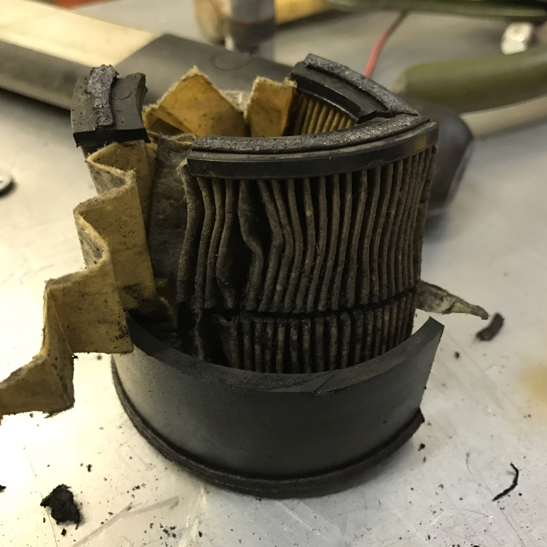

Ну начало про чек я писал ранее, но кратенько загрелся всем известный моторчик желтенький. я было сначала испугался, мол "о божески что же делать" остановился и уже стал вызывать GM эвакуатор чтоб меня спасли и я не взорвался, но потом вспомнил, что гарантии больше нет, завел машина и поехал в сервис думать как уже решить эту хренатень с топливным насосом, сеткой, гелем и прочим дерьмом в баке, которое изрядно достало там плавать и не тонуть💩
Посидев порисовав в голове схему как что куда воткнуть, посовещавшись с Диманом, мы подумали и я решил, что все должно получиться, поэтому мы первым делом взяли болгарку и отпилили к хренам этот фильтр тонкой очистки, чтобы точно небыло пути назад и нам пришлось найти решение этой проблемы😂
Строение топливного насоса та не такое как на инсигнии или астре, так что одев экипировку для бдсм с компанией GM мы принялись строгать новое решение и изобретать передовы технологии… чувствуете как монументально все звучит? Да просто достало😂
Короче сваяли мы неплохую такуюконструкцию, которая фору даст по удобству и надежности GM решению несменного элемента.👌🏻 Фильтр выведен за борт, за бак. Меняется простым движением руки:) хоть раз в 5000 км вместе с маслом🙏🏻
Это счастье. Ну а виновн к этого торжества мысли был попилен и препарирован на много частей, чтобы посмотреть состояние… короче он в разнознрнистом шлаке всяком, полностью забит. Я не знаю как я второй раз не поймал детон с такой подачей и бедной смесью… спасибо agip заправке наверное😌
В общем сия доработка избавляет от ошибки по низкому давлению топлива, от бедной смеси и возможного детона, от дерганий, плавающих оборотов, да и вообще продлевает настроение надолго😅😺
Давление в системе поднялось аж на бар, а главное жмешь газ и нет провала по топливу вообще, давление сразу вверх ползет как надо! А раньше газ нажал, оно упало жо 3.4 и только потом медленно к 3.8 ползло.
На инсигнии так вообще 1.5 очка давление было, а после установки стабильно 4 стало без провала👌🏻

Ставится на все движки с прямым(непосредственным) впрыском, это на indignia a20nht, nft и их братья. На astra j opc, на insignia opc.
Этим же страдают инсигнии a16xht и астры a16xht, sht. Sidi моторы 170лс.
Ну а на астры и сиги с распределенным впрыском турбированные и нет мы давно ставим уже эту систему.

Тоесть перед насосом нет очистки? а ему это не провредит?
Перед насосом как и в штате сетка
После него как и в штате фильтр. Цепочка не изменилась

Не можем до петрить, как Вы при выносе «выносного фильтра» обошли штатный фильтр тонкой очистки?
aka-MaDCaT
Ну а сетку почистим в аккурате
Сетку не надо чистить
Ее сразу выкидывать и менять на новую
А вообще эта идея бесполезна без очистки/замены штатного фильтра
Он в сборе с насосом

А какой пробег у машины что такая грязь?
Вынимаем постоянно на чистки сеток и пробеги с говнецом от 50-60 и выше
