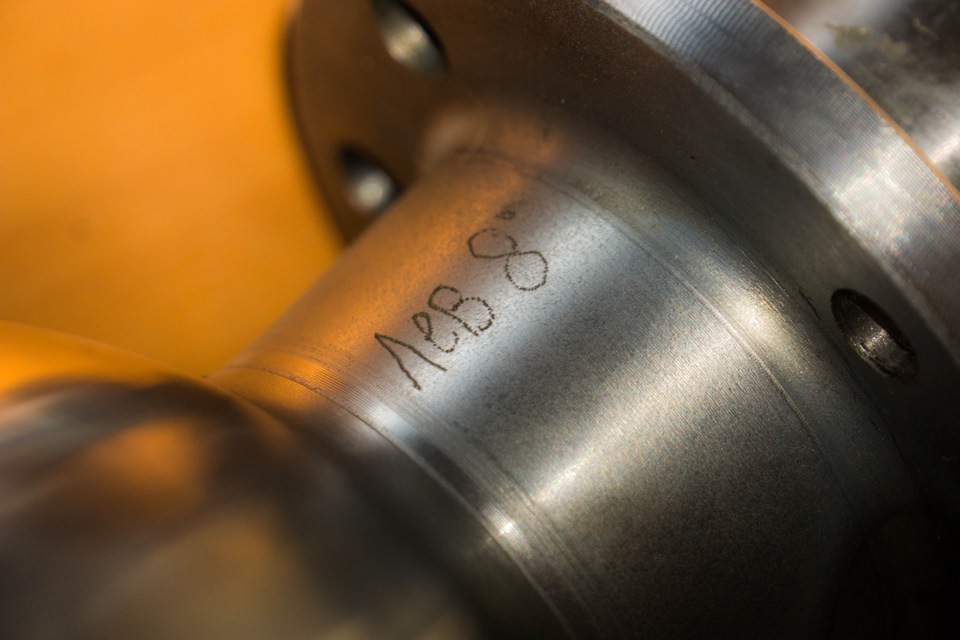

С целью исправить это безобразие, было решено преобрести и установить Шаровые опоры поворотного кулака (ШОПКи усиленные хромированные) с углом наклона оси шкворней (кастором) +8⁰ для моста "Спайсер" от довольно известной в уазоводовских кругах фирмы Ваксойл-Сервис
Поскольку для штатных заводских шкворней с пластиковыми вкладышами критический пробег составляет около 40т.км, для полного фэншуя (ну что б два раза не вставать) дополнительно был приобретен
Полный ремонтный комплект для шкворневого узла 3160, Спайсер со вкладышами нового образца

Отдельно хочется отметить монументальную конструкцию шкворневого ключа, а поскольку момент затяжки зажимных втулок шкворней может достигать 40 кгс*м, это не может не радовать.
Нарекание есть только к картонным прокладкам из комплекта, т.к. вырезаны криво, причём из самого дешевого материала. Поэтому было решено заменить их на собственноручно вырезанные из маслобензостойкого паронита толщиной 1мм.

Брал болгарку, отпиливал все шляпки болтов, снимал ШОПК, далее брал пруток и подваривал к оставшимся шпилькам))), болты во время сварки хорошо отжигались и этим же прутком срывал, затем они шли как по маслу.
Я сажал все на герметик. Оправка алюминий. Смазку шрус можно и нужно, главное полностью заполнить кулаки. Суппорт прекрасно откручивается баллонником от жигулей-как раз размерчик. Горелку болты погреть может надо будет. Хирургические латексные перчатки, очень удобно и практично смазку набивать.
Спасибо! Без горелки на уазе никуда, положил в багажник сразу после покупки машины, незаменимая вещь! Хирургические перчатки всегда бардачке лежат. Всегда чистые руки и "траурной" каймы под ногтями нет. Народ даже иногда интересуется, не тайный ли я маньяк случаем))
Двух банок ШРУС по 400 гр хватит?
Лучше докупить смазки. Втулки зажимные на шкворня могут понадобится, я старые оставил. Упорные шайбы шрусов. Сальники если не текли лучше не трогать…Главное осаживать и тянуть, тянуть и осаживать. Последующая подтяжка может и не понадобится.
Может видео инструкцию для чайнегов, типо меня, снимешь? =)
Сам ещё не умею, только собираюсь! Видишь спрашиваю у гуру:)
Да, еще не увидел в наборе ключ ступичный на 55. Гайки то ступичные чем откручивать будешь?))
А, и запасись кучей тряпок ;-)
Ступичный в багажнике. Вместо тряпок бумажные полотенца подойдут?
Из поворотного кулака смазку старую лучше все-таки тряпочкой выковыревать. Для всего остального бумажные подойдут)
Понял. Будем искать тряпочку)
Все хорошо. Очень неплохо написано. Сам занимался чем-то подобным этим летом, поэтому посоветую:
1. Основное! Я вообще забил на прокладки, использовал формирователь прокладок (герметик) Permatex Ultra Grey (около 400р за тюбик). Практика показывает, что это очень удобная штука, соединения на нем не текут ВООБЩЕ! Мои 2 моста на нем собраны, все сухо. Разбирается (если нужно) все тоже очень легко.
2. Купи 2 ремкомплекта поворотного кулака (там прокладки, сальники), 2 сальника ШРУСа в металлической обойме (это тот, который вставляется в ШОПК и находится в районе фланцевого соединения с кожухом полуоси), 2 сальника ступицы. В общем, поставь новые резинки))
3. Ступичные подшипники. Раз все равно разбираешься, проведи ревизию, вымой старую смазку полностью.
4. Смазка. Я взял Step-Up, америкосовская. Вроде как не теряет свои свойства, если в нее вода попадает. ХЗ, если честно. У меня ушел где-то килограмм на обе стороны моста, может чуть больше (но я смазку не жалел, закладывал по полной)
5. Я все болтовые соединения сажаю на фиксатор резьбовой. Не высокотемпературный, обычный. Который от руки при нормальной температуре отворачивается. Вообще герметик и фиксатор — у меня уже чуть ли не клин. Все на них собираю (ну кроме очевидных мест, где это не нужно), все нормально работает и не откручивается когда не надо.
Ну вот как то так. Возьми еще из химии очиститель универсальный Ликви Моли, в баллоне аэрозольном. Очень крутая штука, мне очень помогла. Бери сразу парочку, быстро уходит…
По времени у меня уходил 1 день на одну сторону. За выходные управился. Но я не спешил особо. Зато вот уже сколько катаюсь, ни люфтов в шкворнях, ни разбалтывающихся подшипников, ни текущих мостов))

Тоже хочу ставить ШОПК +8, но при установки всегда рулевая тяга начинает задевать нижнее крепление тяги Панары. Кто-то гнет тягу, кто-то переворачивает, кто-то подпиливает крепление панары. На это надо обратить внимание. Может быть надо запастись болгаркой.
Понял. Спасибо. Болгарка не далеко лежит.
Как решишь проблему, напиши для сведения.
Ок. Только пока не понятно где подрезать)
www.drive2.ru/l/4439588/ тут у хантера примрено понятно.
Чет не понял, это она болтом уперлась где наконечник?
Тут лучше видно www.patriot4x4.ru/forum/i…=20&p=295523&#entry295523
Всё, теперь понял где. Спс!
А болгарка как поможет? Там же гнуть надо…
Я находил разные способы решения проблемы даже с болгаркой =)))))

я тоже недавно валил кастор, все эти бумажные прокладочки смазал герметиком теперь они не одноразовые.
Ну эти учень уж убого выглядят. Проще из паронита вырезать, тем более лист завалялся.
я не уговариваю тебя, просто дал совет если будешь ставить эти бумажки то лучше смажь их с обеих сторон герметиком и они будут нормальными а не убогими ))) смажь и дай герметику высохнуть и будет нормуль
Ок, спс, буду иметь ввиду.
какие проблемы ))) всегда рад помочь
11-rus
Не знаю… по мне так основная задача этих прокладочек — это именна прокладочка, а не уплотнитель. Исключительно чтоб препятствовать "прикипанию" деталей. Я длительное время ездил вообще без них.
речь идет об улучшении этой прокладочки, когда на него тонким слоем мажешь герметик то этот кусок бумаги становиться прорезиненным, толщина ее изменяется незначительно.
Я просто смысла не вижу) Типа чтоб если стоишь в воде чтоб она внутрь не заливалась? так она затечёт через другие места…
если и затечет то уж не так много, я писал то что на это никого не подбиваю и уговариваю, решать вам
Ну за метод изготовления прорезиненных прокладок — спасибо) может пригодиться)
))) не за что.
P.S. Просто мосты разбирал не один раз иногда герметиком просто смазывал и соединял части, потом когда разбирали по новой, герметик счищаешь и опять по новой мажешь, попробовал с бумажной прокладкой, совсем другая уха получилась. Ничего счищать не надо и прокладка многоразовая получается.
E551MM
Кстати. Почти 4 часа в болоте по бампер. В мосту и правой ступице ни капли воды. В левой ступице пару столовых ложек затекло. Так что если всё по уму собрать, то прокладки работают.
Ну как шкворни? Подтянулись? Я у себя только одну сторону смог дотянуть после 500 км, и то чисто символически для успокоения души. Шпильки левого колеса недавно менял, проверил люфт по кругу, а его нет…и заняться нечем. бггг
Нету люфтов. Совсем нет! Тут или притер качественно, в смысле осадил, или ваксойловские шкворня так идеально полходят к их же шопкам. В любом случае, после 30000км надо подтягивать. Даже если люфтов нет.
