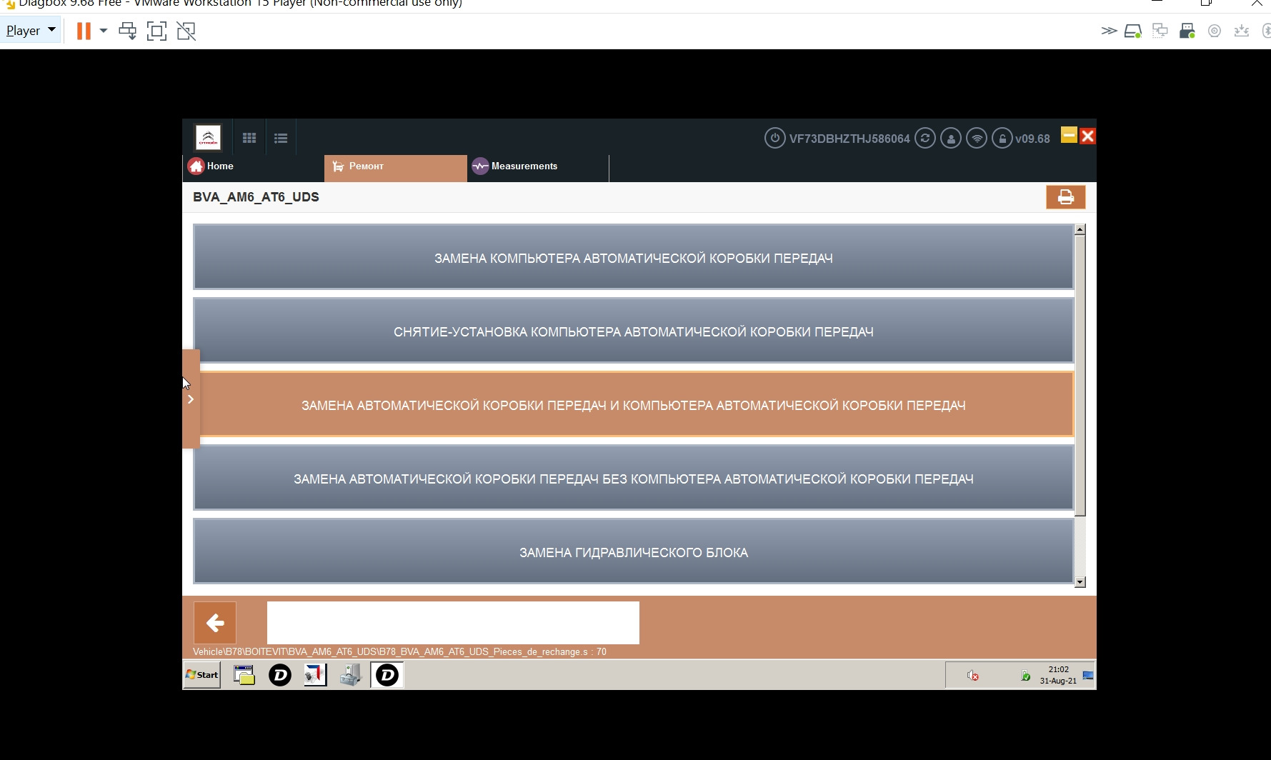

Всем привет. Вот проделал себе, сию процедуру и делюсь инструкцией. В свое время, не нашел где это (в 308-х мне объясняли по другому).
АКПП AT8 (бывшая AL4).
Делал — Для самоуспокоения, это раз!
А Два, это для того (учитывая что Сейчас у многих производителей — закладывается искусственное старение) — немного обмануть электрику, если такая фишка имеет место быть!
Делюсь.
1. Заходим в программу.
2. Выбираем Свой авто (Пежо или Ситроен и модель).
3. Подтверждаем Ваш VIN
4. Появляется окно
Выбираем DIAGBOX
5. Опять окно
Заходим в Поиск неисправностей.

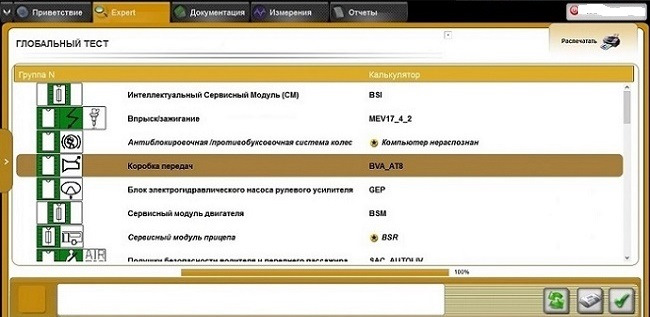

6. Запустится глобальный тест, после его завершения, автоматически откроется меню Expert.

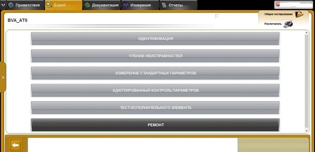

Выбираем пункт Коробка передач BVA_AT8

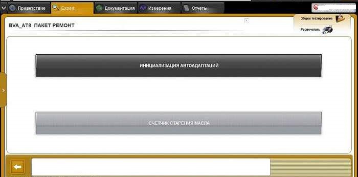

7. Выбираем пункт Ремонт. И Далее Пакет Ремонт
(см. фото)
8. ДЛЯ СБРОСА СЧЕТЧИКА СТАРЕНИЯ МАСЛА, заходим.
Далее видим предупреждение
Тут немного, повторюсь (читаем скрин), Там говорится что при доливе нового масла 0,5л сбросить 2750 единиц И 32958 — это максимальное значение.
У меня за 3 года и 7 месяцев стояло значение около 10 тысяч, если не ошибаюсь..
Если прочитанное Вас не испугало — ставим (я ставил) НОЛЬ, либо уменьшаем счетчик… Цифра (хоть и не ставится курсор) пропишется в нижней широкой строке — слева от галочки (зеленой)
И НАЖИМАЕМ ГАЛОЧКУ!
Если больше Вы ничего делать не хотите, выключаете и включаете зажигание. Все счетчик сброшен.

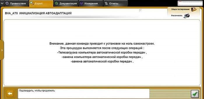

НО, если еще хотите обнулить адаптацию (Скидывание клемы АКБ — это не то), то просто заходите в верхний пункт Инициализация автоадаптаций
Вылазит предупреждение
Опять, если не трусим — жмякаем Зеленую галочку, что то там начинает считываться и сбрасываться, ждем окончания процедуры и Всё.
Выключаем и включаем зажигание И ПРИ ЖЕЛАНИИ заходим в эти пункты и убеждаемся, что счетчик стоит на Ноле.
Добавлено по Просьбе DAZIGGY
Спасибо ему за подсказку!
ОБРАТИТЕ ВНИМАНИЕ Делать обнуление или уменьшать Счетчик — ТОЛЬКО, если Вы меняли масло в АКПП!
И его небольшое дополнение:
Если масло старое-оно чуть более густое и с примесями, коробка это понимает и клапана открывает чуть раньше.Если счётчик стоит на нуле-клапана открываются вовремя.
А если, при этом масло старое-может не хватить давления.
p.s. НАДЕЮСЬ, комуто пригодится. Учитывайте, что в каждой версии DIAGBOX могут немного отличаться пункты, НО в целом алгоритм будет схожий.
И ГЛАВНОЕ: Работа АКПП стала лучше, нет, это не добавило 5 скорость :) или какой то турбоподхват, но просто лучше. Возможно, что это больше связано со сбросом адаптаций.

Ну и в самом диагбоксе написано — что эту процедуру при замене масла НЕОБХОДИМО делать (смотрите на скрине)…

Делал сброс счётчика старения масла на Пежо 308 2011 г AT8 с пробегом 132 тыс.км на величину 3 литров (16500), только с опозданием в полгода после замены масла. Была цифра 23 тыс. Коробка стала меньше пинаться с 1 на 2 передачу
Это же значит, что результат есть!

И еще добавлю. Я масло менял 8 литров сам и 4-ре на сервисе.
Итого, пусть даже только моя замена: 8 литров масла то я 2750*16=44000, а максимум 32958…В Итоге НОЛЬ, самое то (если отталкиваться по инструкции). Ну и учитывая то, что за около 4-х лет у меня около 10 000 был счетчик — то АКПП лет на 12 рассчитана. НО, другой вопрос, отталкиваясь от счетчика 10000, какие характеристики АКПП уменьшает, в связи с пробегом? Может давление и т.п. жижи… Поэтому — пусть будет НОЛЬ.
p.s. Тем более работать стала более гармонично :)
1-Ты инструкцию читал?Масло до 63 градусов прогревал?:)
2-То что ты ноль поставил-это хорошо, хватило бы и 7 литров чтобы ноль поставить.
Я тебе пишу про то что у тебя не написано "ребята, счётчик старения нужно сбрасывать при замене масла"
3-Вопрос только в времени раскрытия клапанов. Если масло старое-оно чуть более густое и с примесями, коробка это понимает и клапана открывает чуть раньше.Если счётчик стоит на нуле-клапана открываются вовремя.
То есть проще говоря-если скинуть счётчик без замены масла то будет пинать ещё веселей.
Друг мой, информированный…У меня в БЖ есть полное описание, как я менял масло — по лучше многих сервисов.
Масло я Уже менял 3 раза и не так давно полную замену делал (относительно, конечно). Так вот -после полной замены и не пиналась, практически, а Сейчас Еще лучше!
Так что приурочил я сброс счетчика к Полной замене. Правда, как сбрасывать, разобрался не сразу…
Юр, ты меня не понял.
Ты молодец и всё верно сделал.
Я тебе говорю о том что твою запись могут воспринять как руководство к действию, и пойдут просто так счётчик сбрасывать.
Я тебя просто прошу добавить фразу к сбросу счётчика "делается только после замены масла".
Дада… Спасибо, я уже понял это. Извини… Ща поправлю.
Извини что достал)))

"ребята, счётчик старения нужно сбрасывать при замене масла" — в принципе, написано — НА СКРИНЕ, что при доливе нового масла 0,5л сбросить 2750 единиц… Сейчас уловил твою мысль — ПОПРАВЛЮ.
DAZIGGY

Для экономии времени необязательно делать глобальный тест, можно сразу через ремонт. Но это только для экономии времени, тест никогда лишним не бывает.
В Ремонте идет тоже глобальный тест… Свой…

Чет все по инструкции и нет счетчика 🤔
