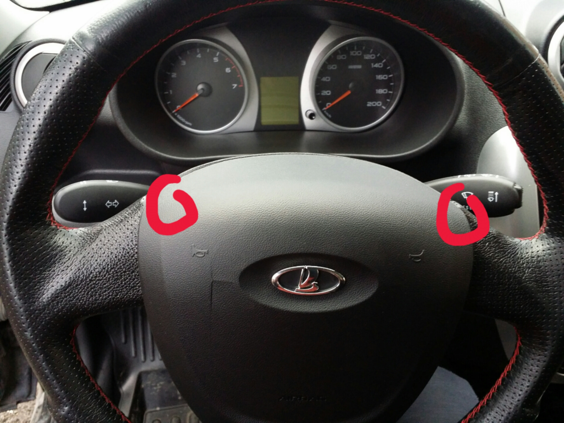

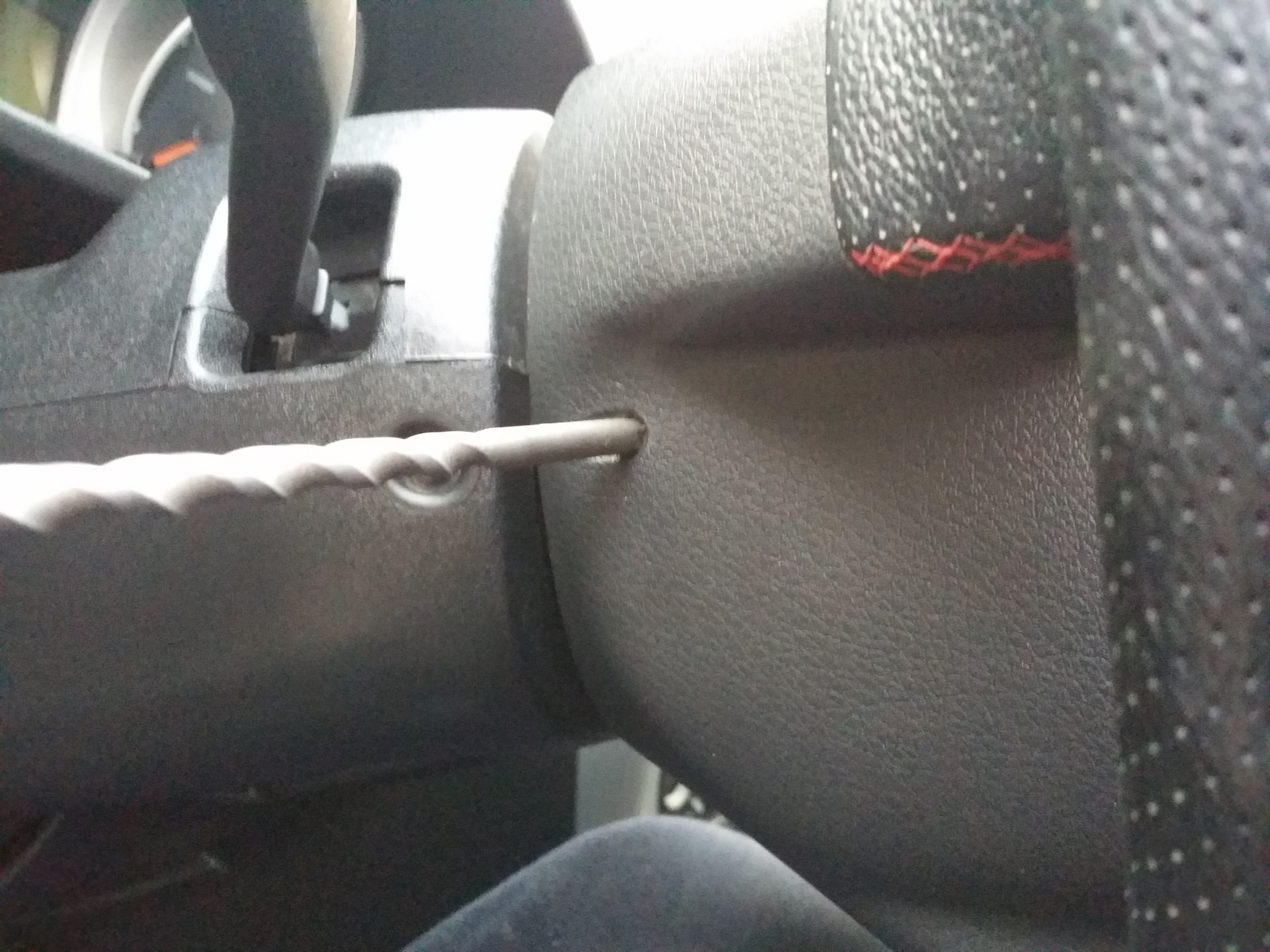

Привет. Сигнал то поставил, но что мне еще не нравилось, так это плохой контакт в руле, это мне так "повезло", или у всех так?! Во общем когда жмешь типа посигналить, сигнал срабатывал не с первого раза, меня это раздражало и я решил снять airbag и глянуть че там да как)). ПЕРЕД ВСЕЙ ПРОЦЕДУРОЙ ОБЯЗАТЕЛЬНО СКИДЫВАЕМ КЛЕММУ МИНУС И ВЫЖИДАЕМ ПРИМЕРНО МИНУТ 10! а то подушка скажет привет)

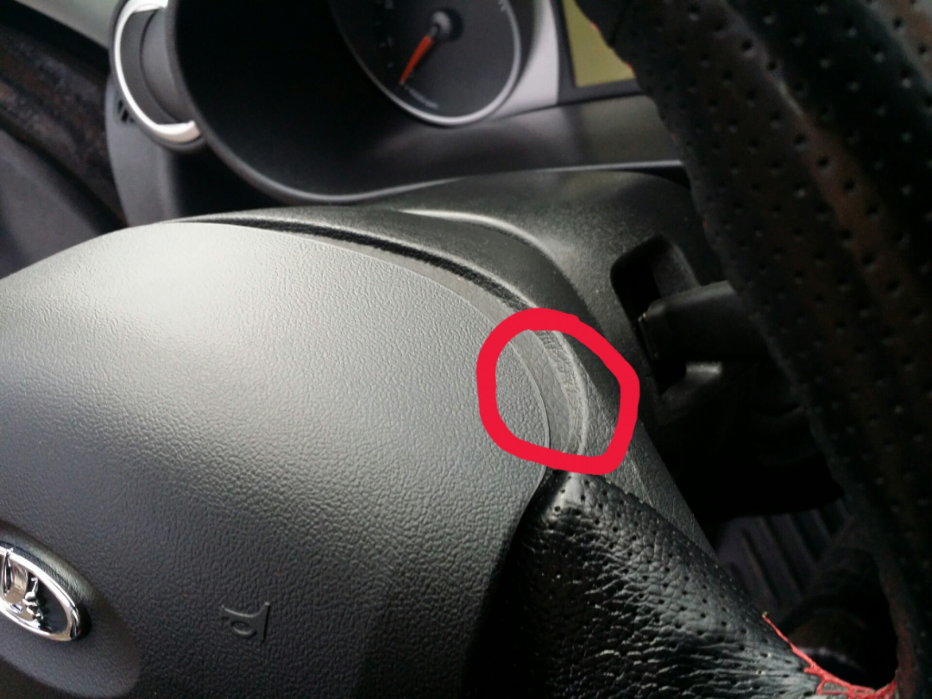

слева и справа на руле, практически сзади есть отверстия на них пломбы, вот берём сверло по бетону вставляем в дрель и начинаем сверлить пока сверло не вылезет с другой стороны!ШУТКА! — !ШУТКА! ЭТОГО ДЕЛАТЬ НЕ НАДО!))))) Это мне попалось сверло, у вас может быть отвертка или еще что нибудь аналогичное, аккуратно протыкаем эти пломбы и просовываем дальше, упираемся в защелку так назовем, и нажимаем до упора

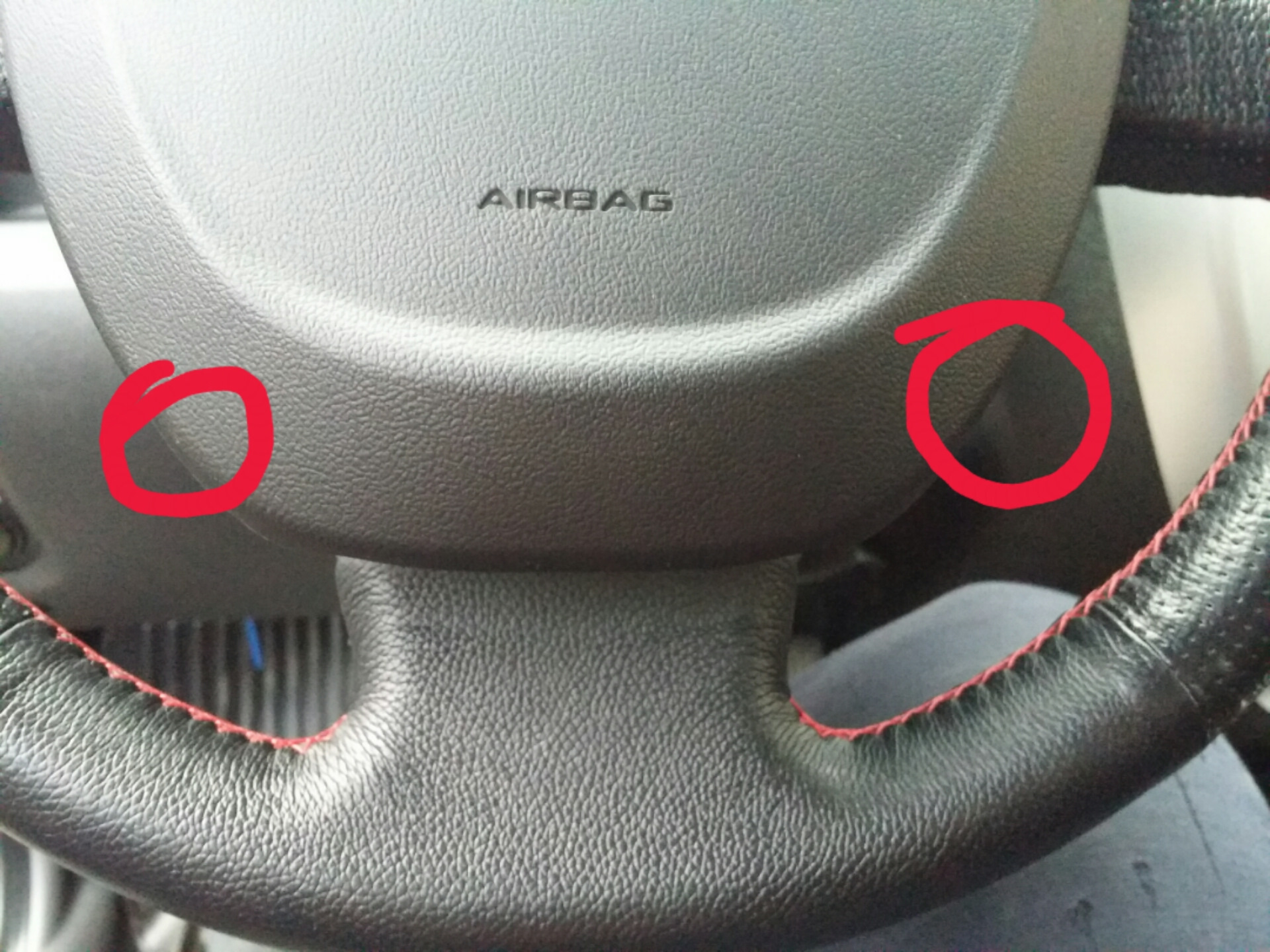

Далее как нажали до упора, слегка оттягиваем здесь

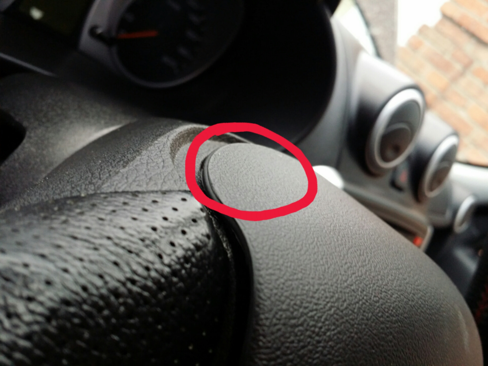

Аналогично и с этой стороны, нажимаем, оттягиваем, почувствовали как отщелкнулось
аккуратно тянем за эти места, отщелкнулось
Далее за эти места, всё аирбаг в руках)

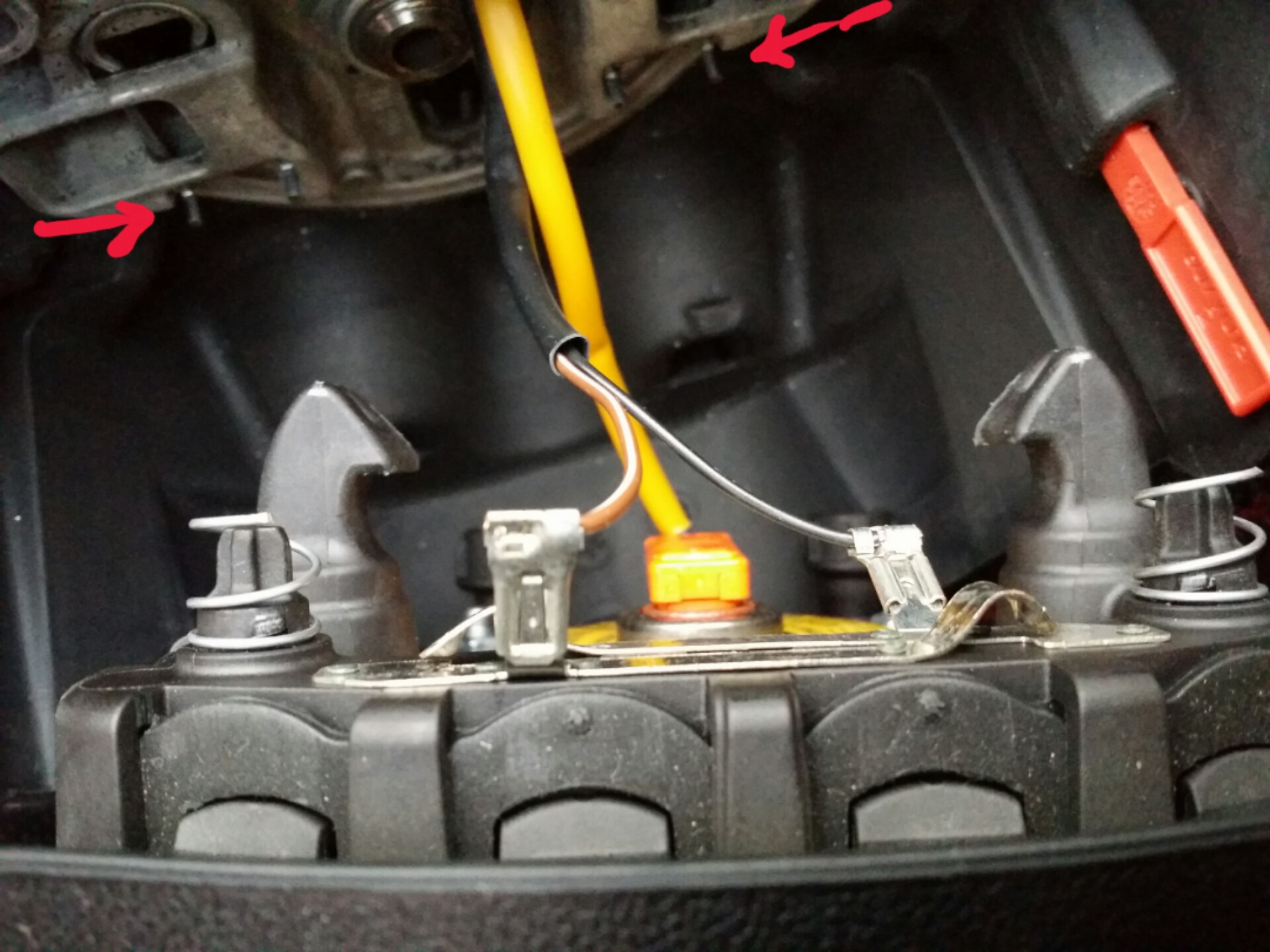

Это те самые фиксаторы на которые мы давим отверткой

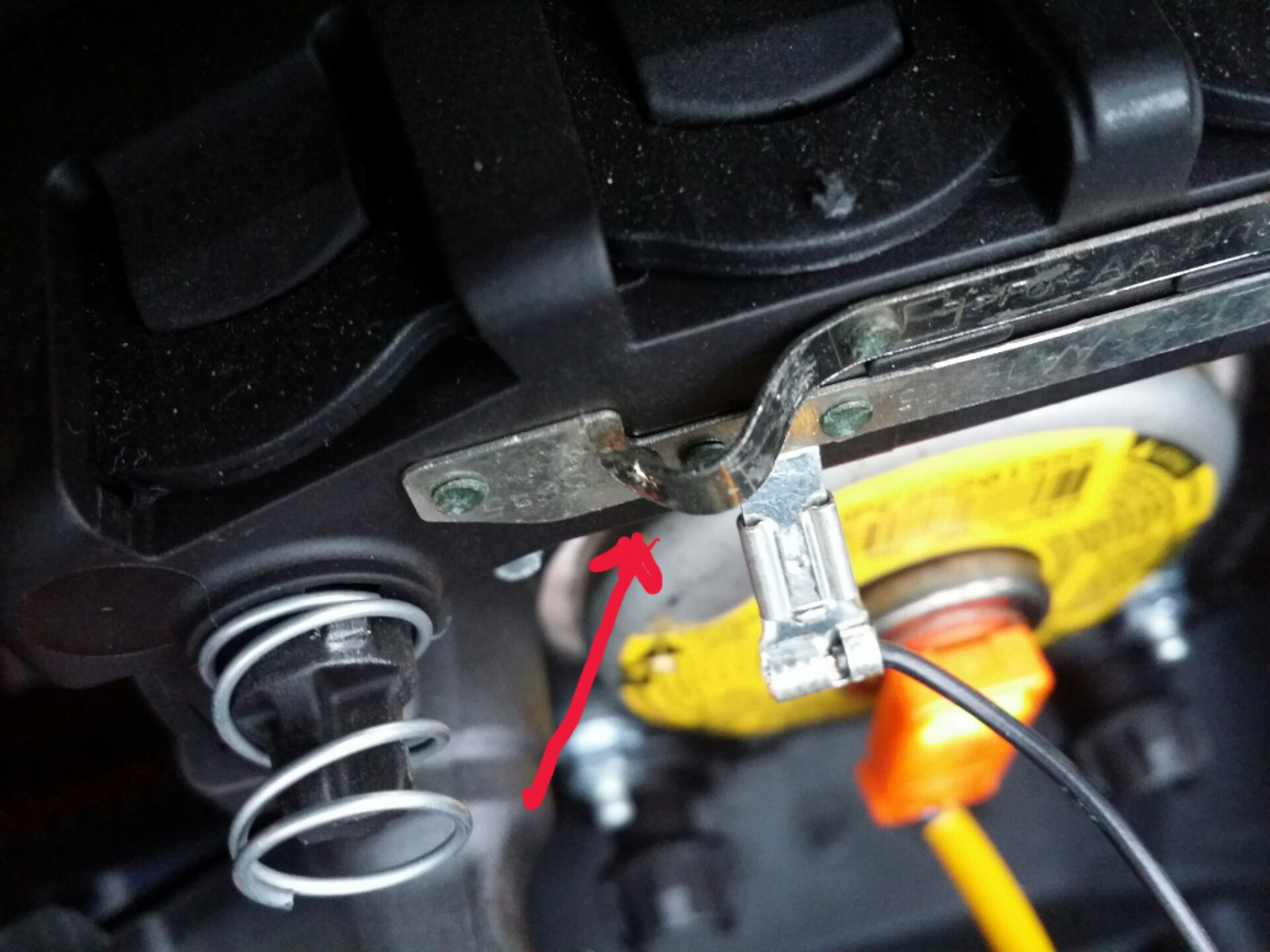

Что мы видим, это те самые контакты, которые замыкаются при нажатии и срабатывает сигнал, это я их уже подогнул, они были плоские с большим расстоянием между плюсом и минусом, подогнув, тем самым я сделал зазор минимальным и за счет загиба контакта он раньше упирается в бортик и сигнал срабатывает раньше, то есть не нужно давить до упора, как было у меня

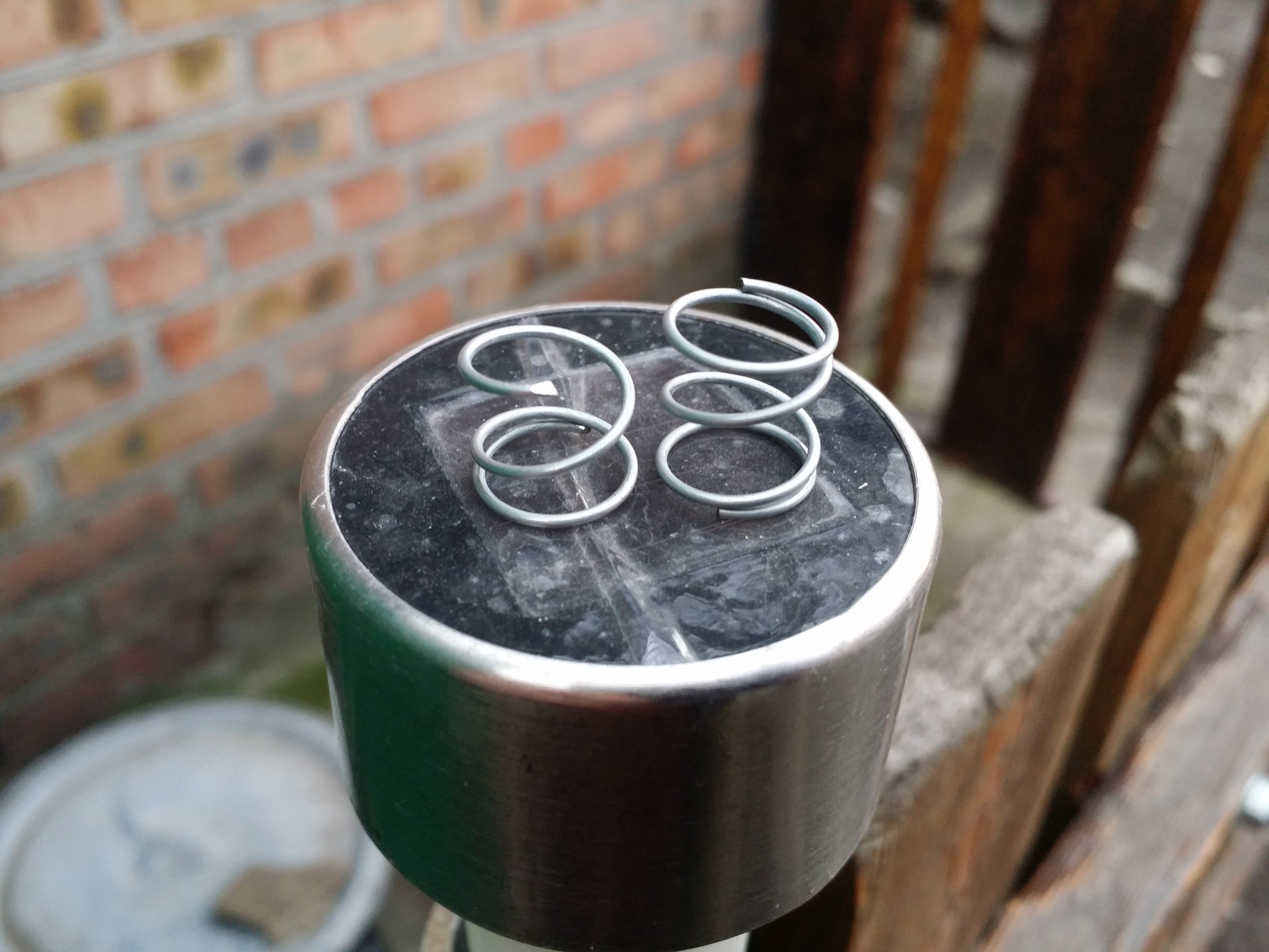

Далее я снял пружинки, которые отвечают за жесткостьнажатия и убрал по витку на каждой И вернул их обратно. Затем в обратном порядке ставим подушку аккуратно на место. Радуемся, сигнал работает от нажатия одим пальцем. Вот и всё).
Боюсь эти пружины из гавняного металла сделаны и через какое то время снова разогнуться- наверно пружинистую полоску присобачить прийдётся… Но для начала, я тож так сделаю.

Давиться будет легче, но сильно продавливать все равно придется, так как замыкаться будет в самом низу, скажем так. У меня сейчас пальцем с любой стороны чуть придавливаешь, сразу сигналит.
