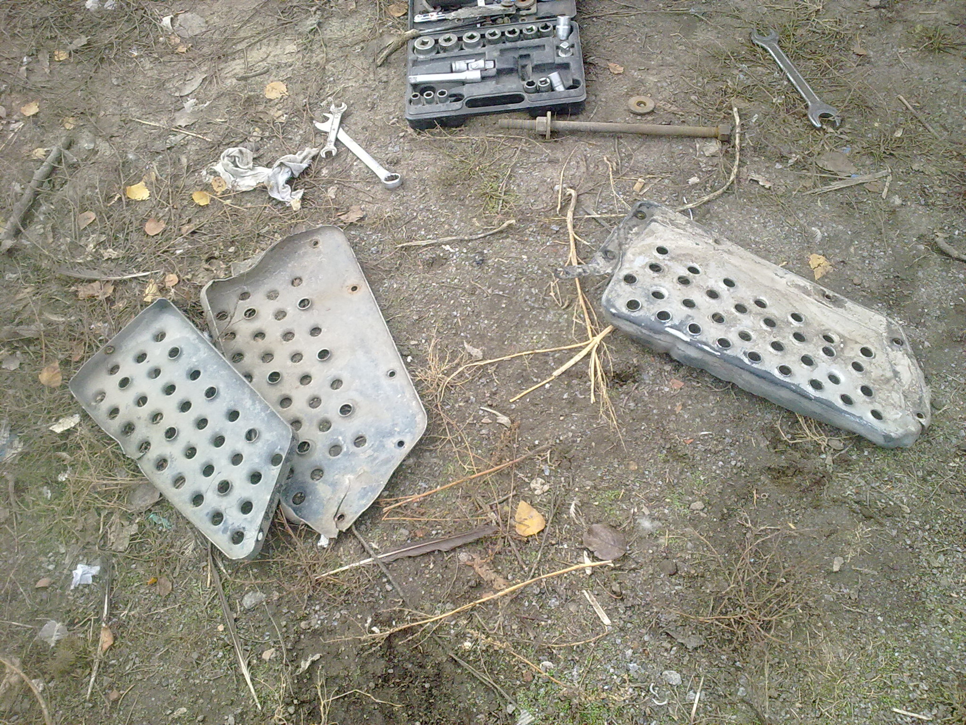

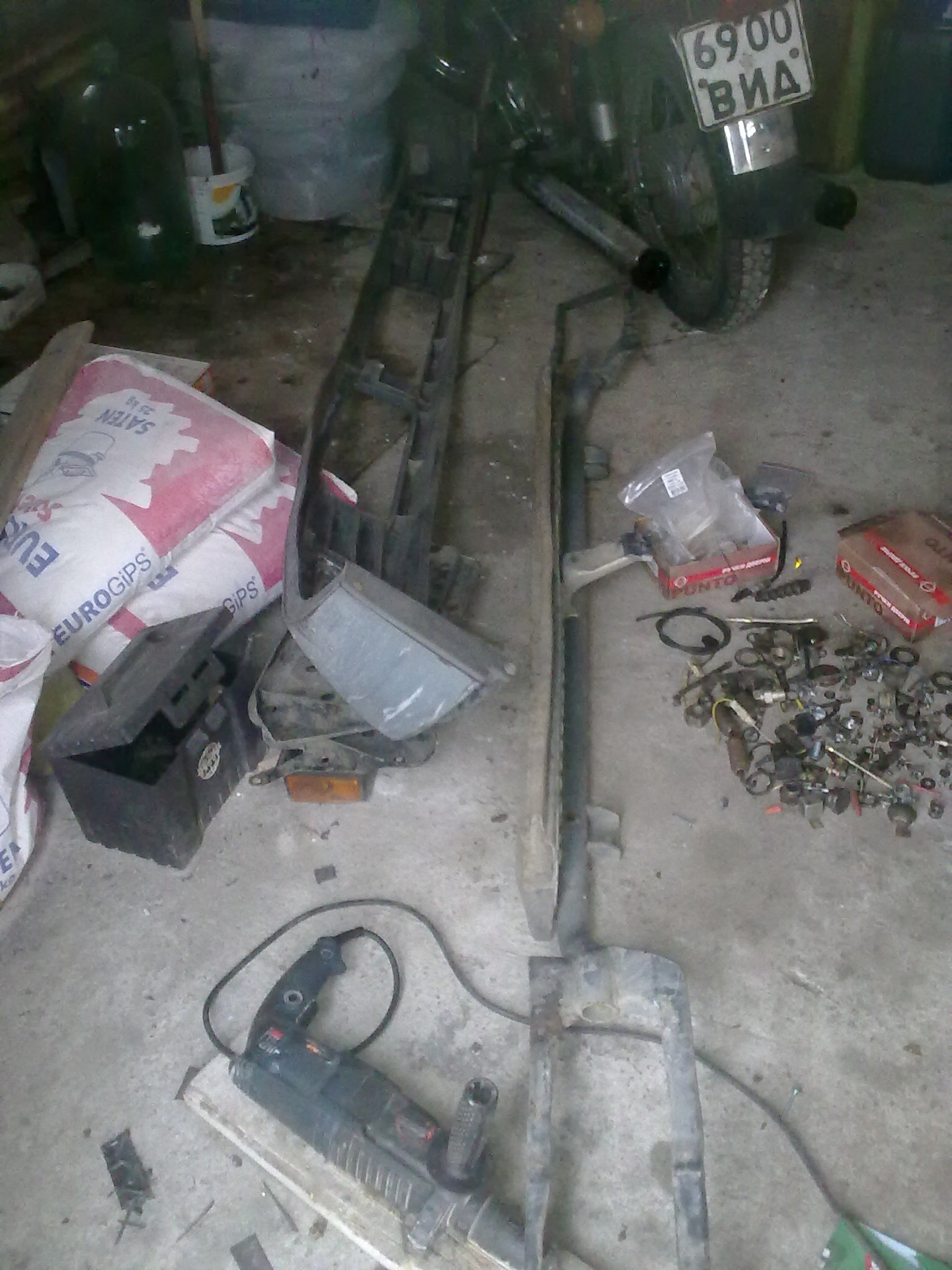

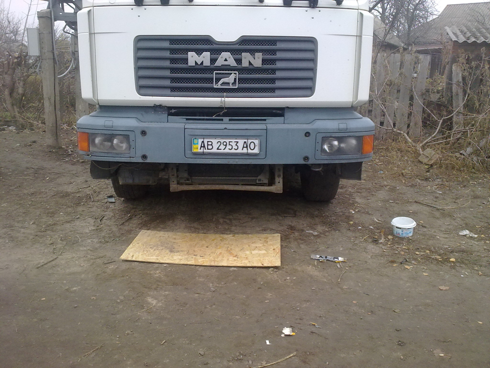

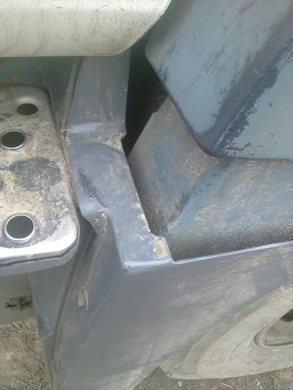

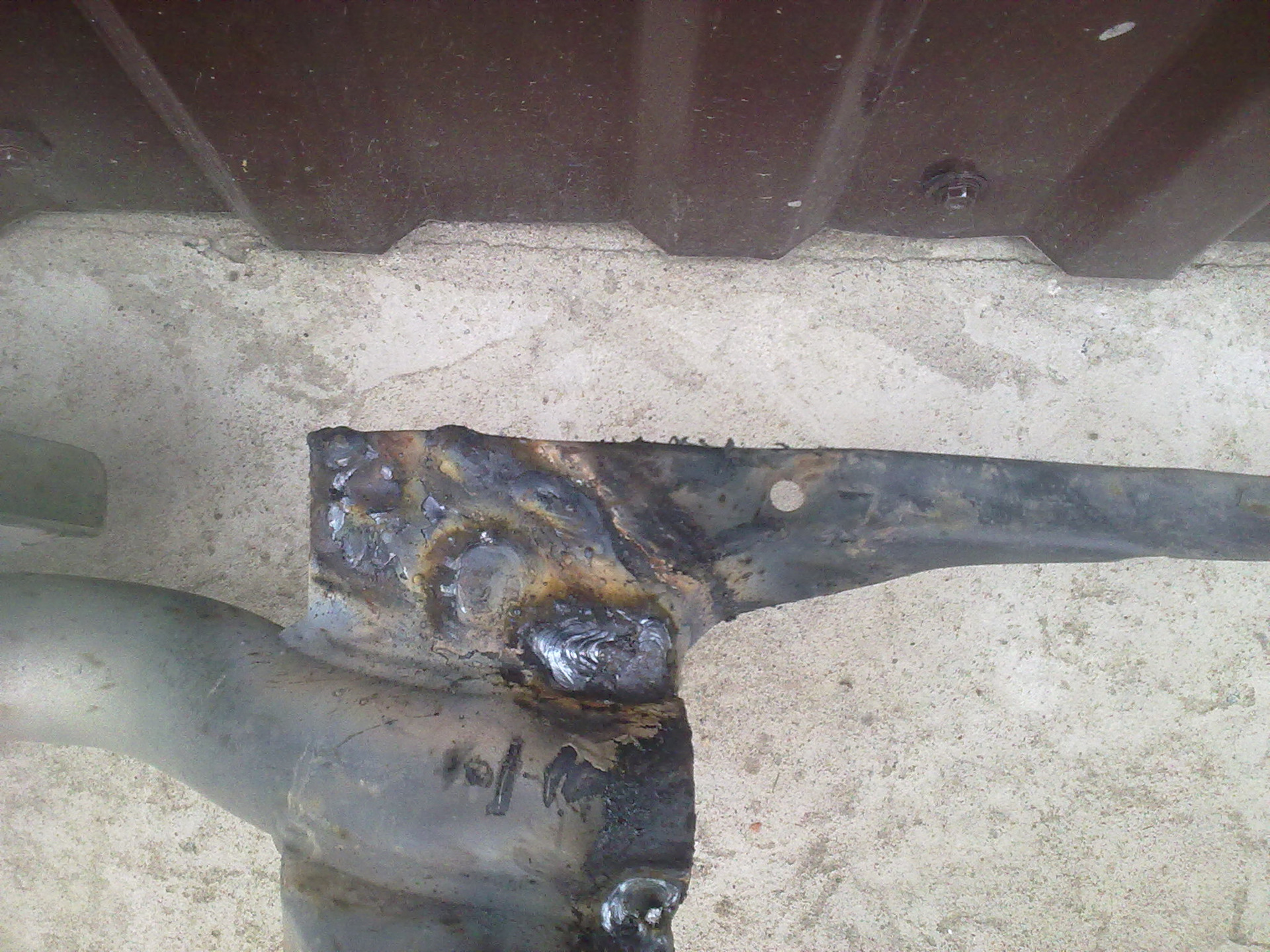

Думал купить новый бампер и губу, но меня переубедили .Говорят до первого вистрелевшего колеса или неудачного заезда на территорию . Но он очень портит вид мана, думаю подтяну немного. Снимаю губу, а под ней все железные крепления согнуты .Ровнял, варил.Заодно и подножки снял, поварил по ровнял, из крепкой нержавейки они сделаны.Теперь думаю как нижнюю ступеньку закрепить ведь в местах креплений нету креплений( стекловолокно поломано. Как то так идут дела . Погода не радует, идут дожди…

В фары на ближний можно ещё и линзы поставить, свет будет супер, часто такие переделки вижу. Дальний и ближний раздельный, проблем с вольтажем не будет)
та там і так світло непогане, ще туманки поставити і взагалі буде бомба)
Краще всього візьми ремкомплект новол, там йде ебоксідка і стеклоткань, ну і склей все, після висиханння, матеріал дуже крепкий, тим паче чим більше слоїв даш тим він крепший буде, зверху можна зашпаклювати шпаклівкую зі стіклотканню, вона не дасть лопатися, а зверху вже чистовою, ну і покраска
Це вже весною напевне бампера зроблю нормально, а зараз дощі і приморозок вночі, наврядчи воно висохне так як тре, та і нема коли вже клієнти звонят.А ще тре скласти ( дощ йде)і на тентові 2 латки дати. Весною буду фарбувати, то губу і бампера можливо і поміняю

подножку закрепи на двух полосках метала которые пустишь "сверху вниз" под пластиком по тем же дыркам что и остальные подножки
спасибо
