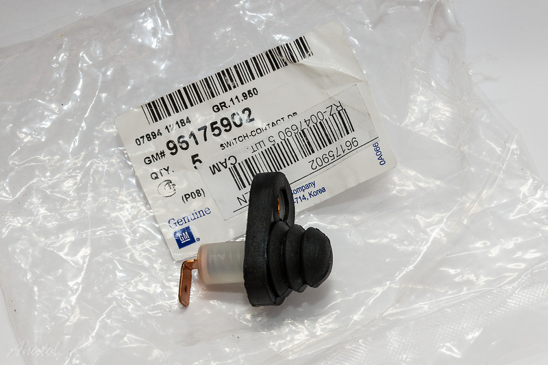

Сегодня поехал на теплую парковку одного из близлежащих ТЦ и ликвидировал последствия вчерашнего ледяного дождя, после чего заменил концевики всех 5 дверей, промазал силиконом все уплотнители, обработал смазкой все петли и замки. Двери закрываются двумя пальцами теперь.

А концевики от чего?
