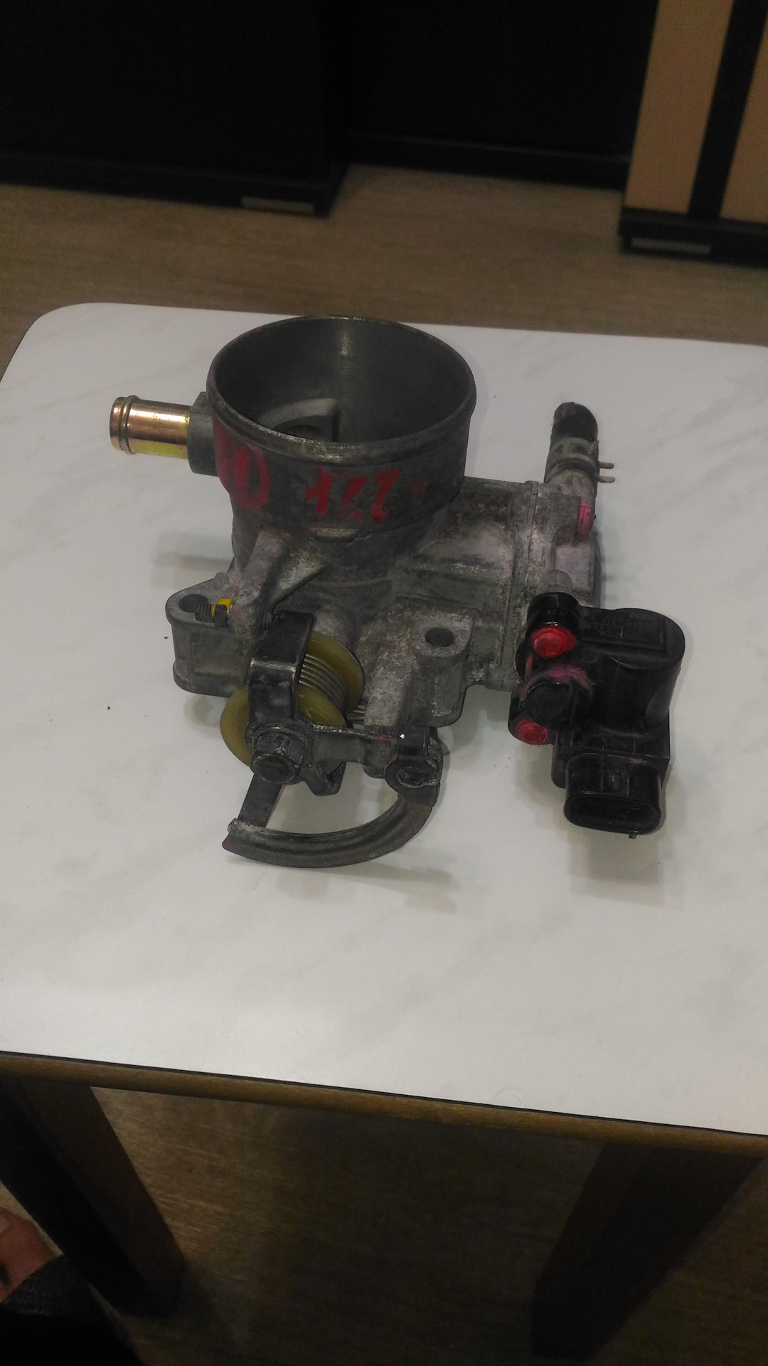

Порыскав по разборкам нашёл контрактную б/п . Вид конечно её не внушал доверия сразу.
Вся была в окиси сверху. По метив краской все болты дали три дня на проверку. Я им сразу сказал, что судя по окиси там и клапан ХХ такой же как сам дросель. Но меня заверили в обратном. Установив новую заслонку, надеялся на чудо!)))) Но чуда не случилось. Обороты на прогретом двигателе держались 1800! Хотя когда завёл сразу 900 и по мере прогрева увеличивались.

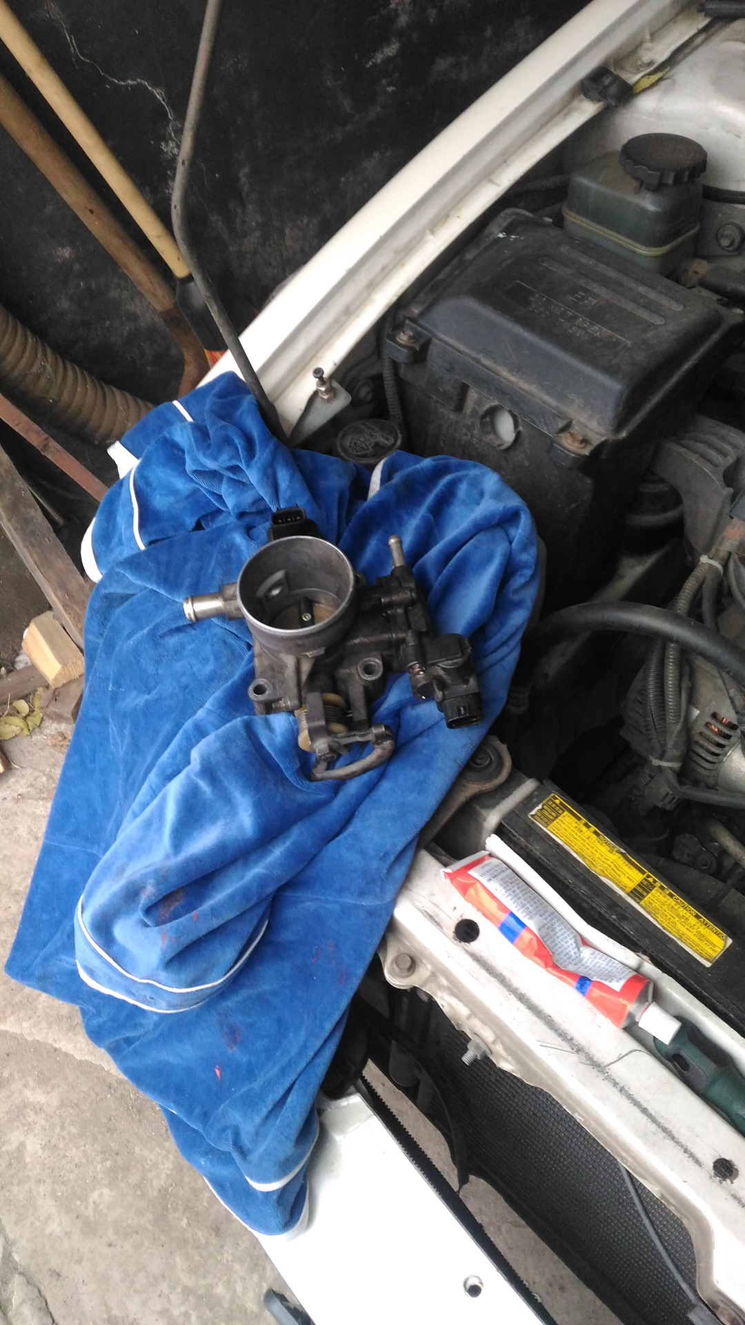

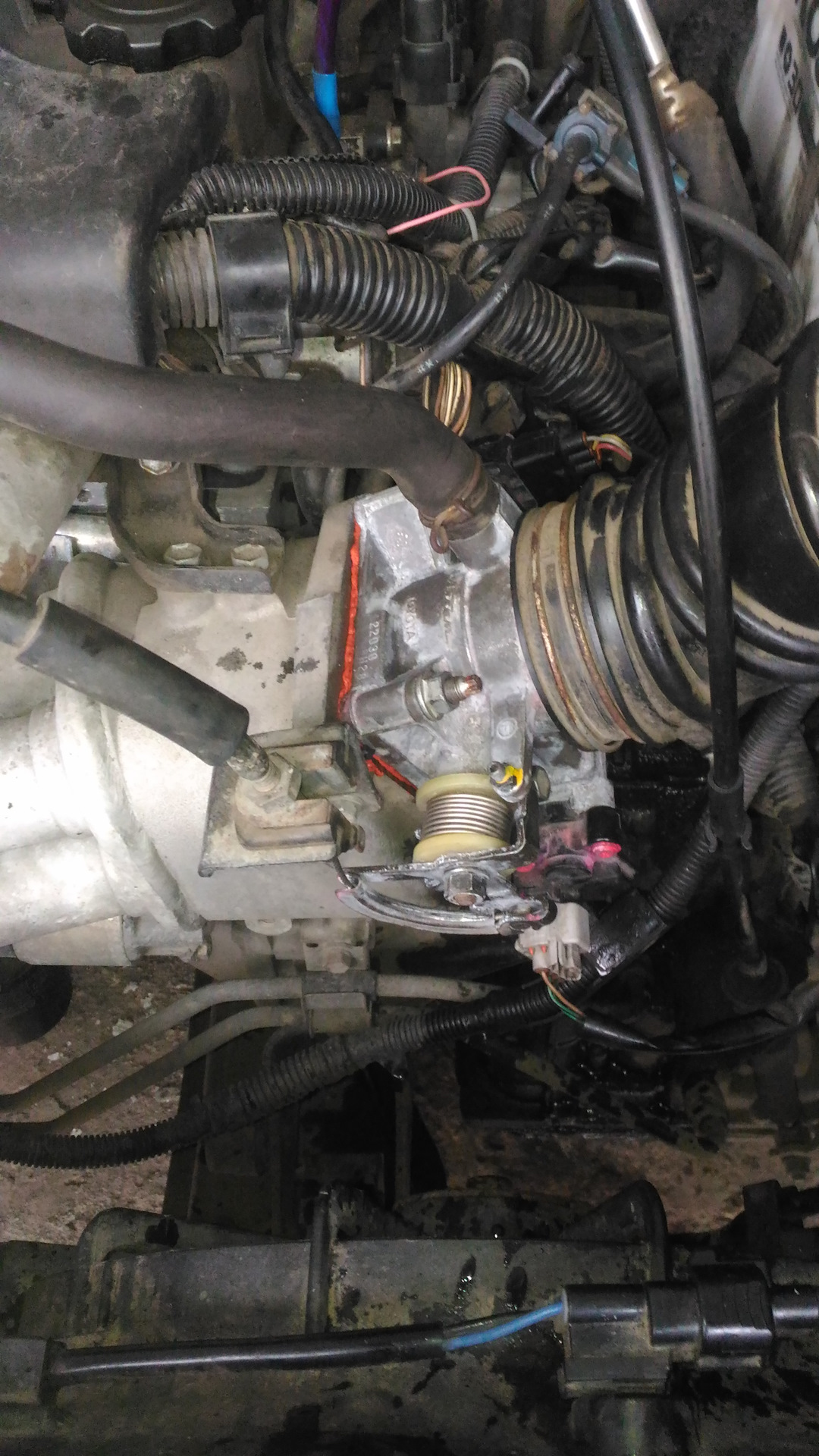

Плюнув на всё, разобрал свою прежнию, еще раз почистив собрал, отрегулировал по книжке саму заслонку, поставил по старым отметинам датчик дросельной заслонки и сняв, , новую" установил.
Сбросил память ошибок, провёл обучение.
Всё пришло в норму! ХХ 650!
А ту отдал обратно.
