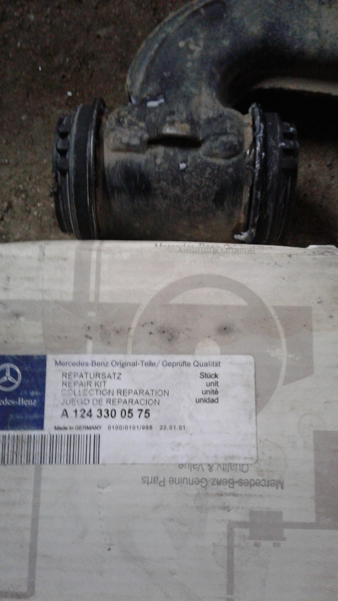

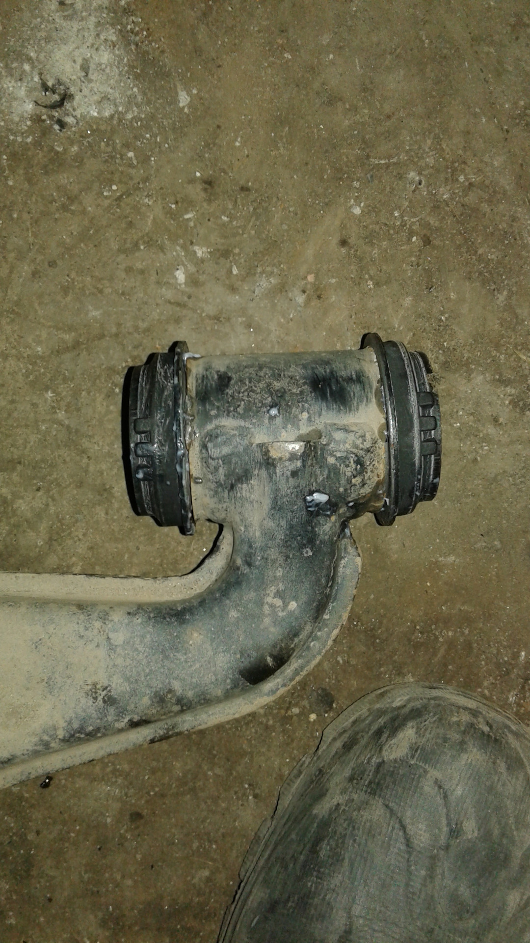

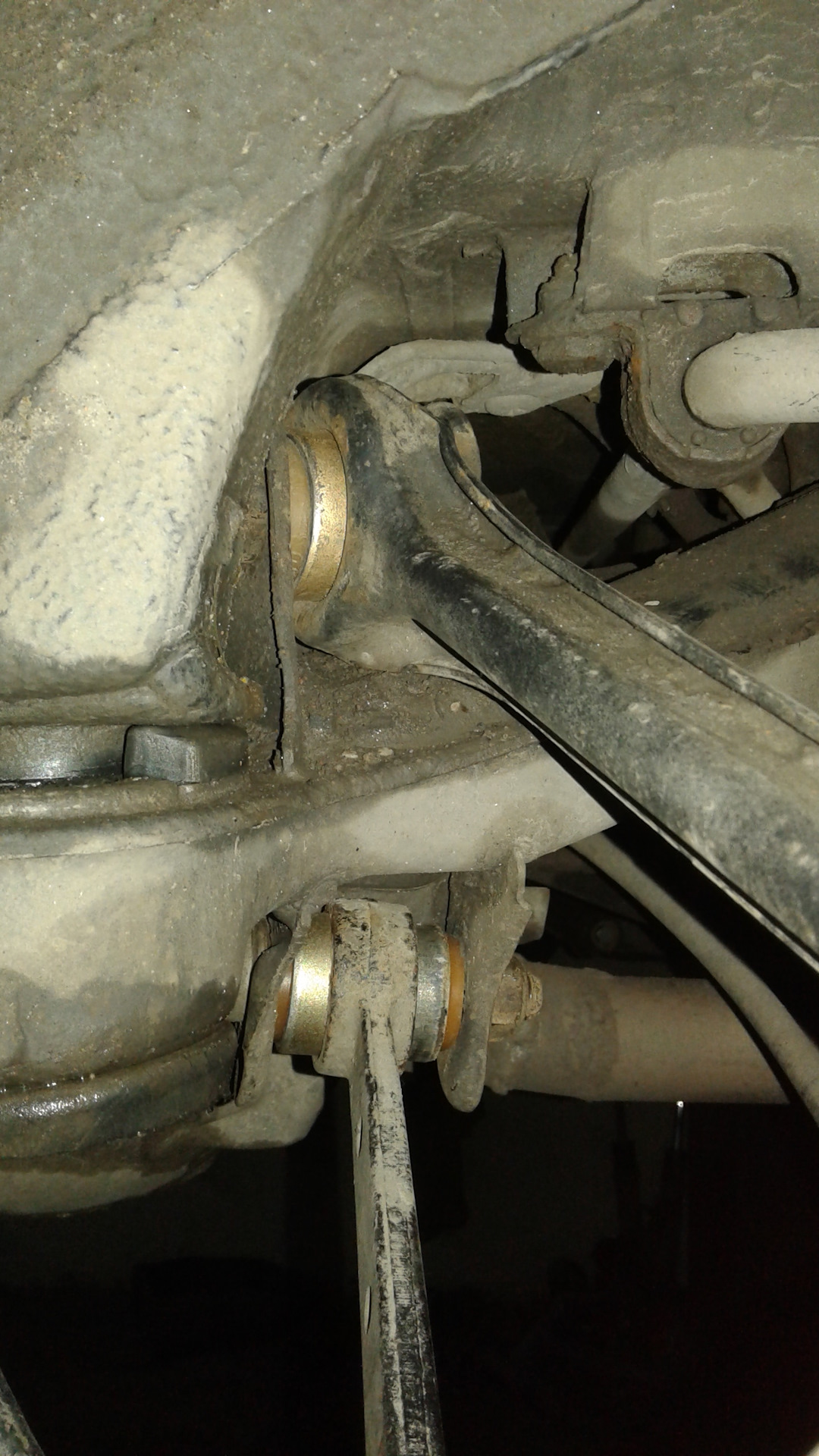

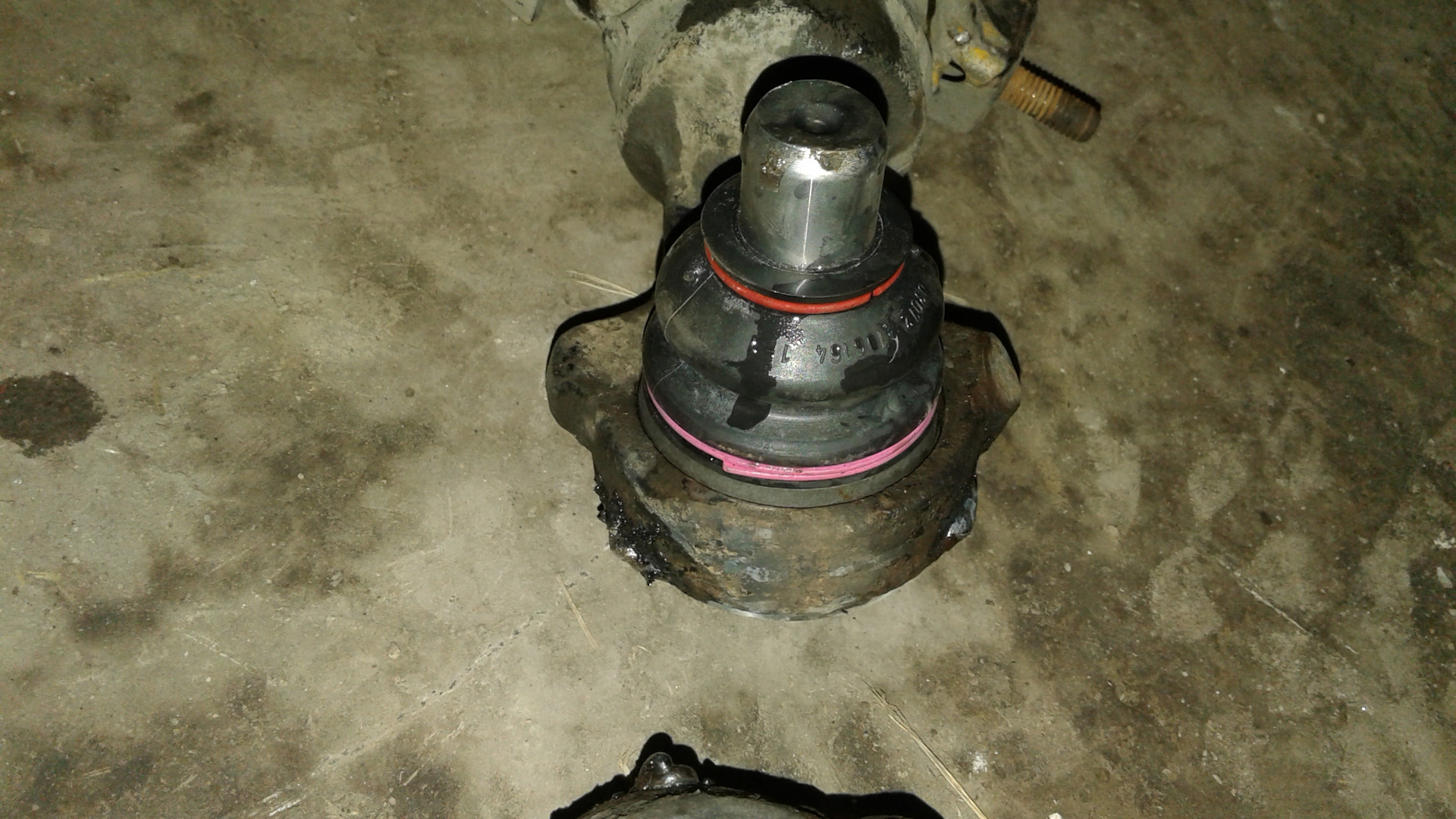

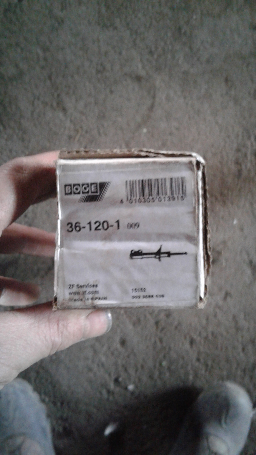

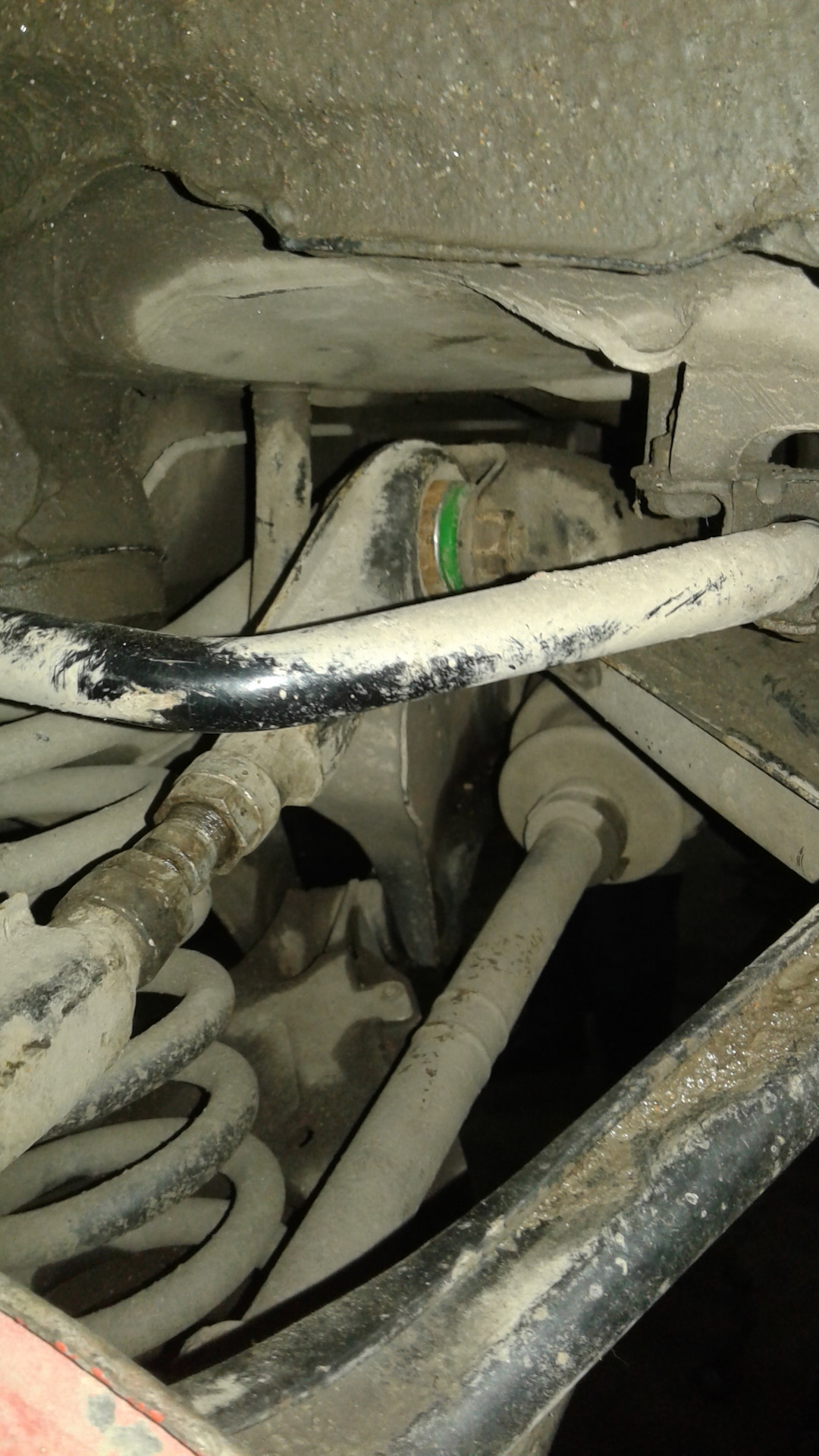

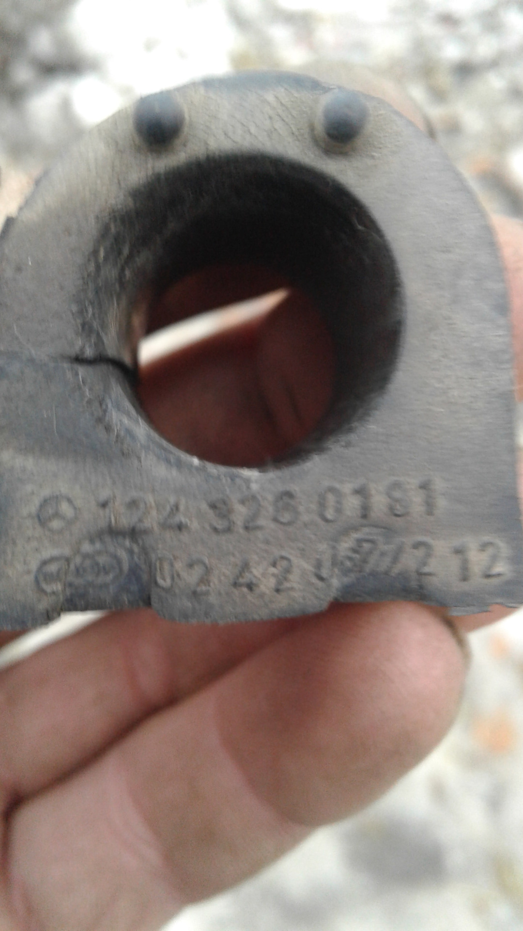

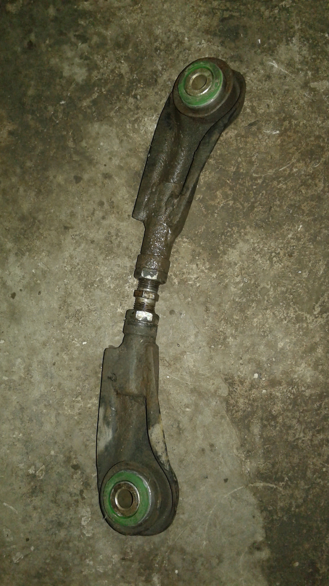

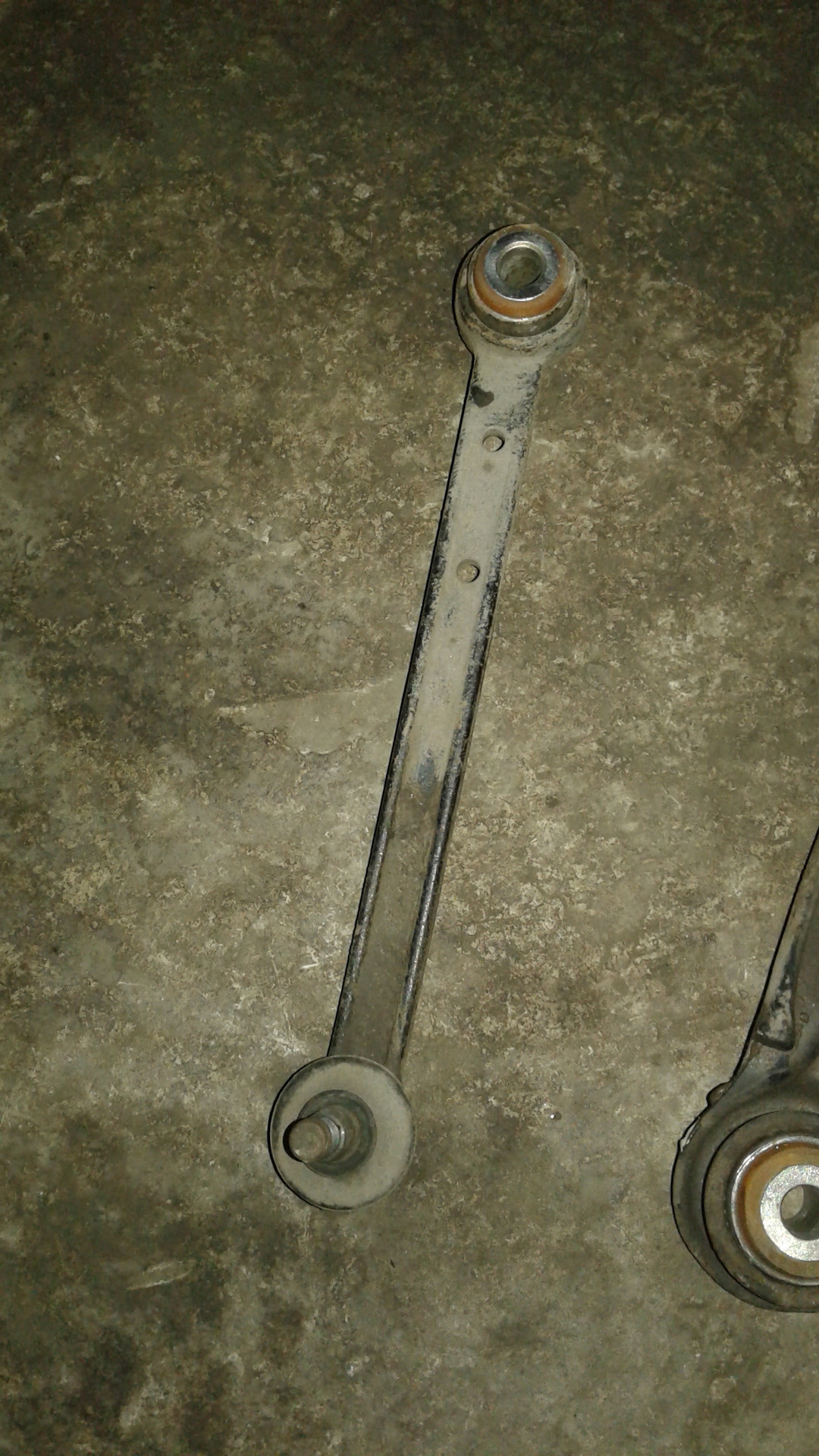

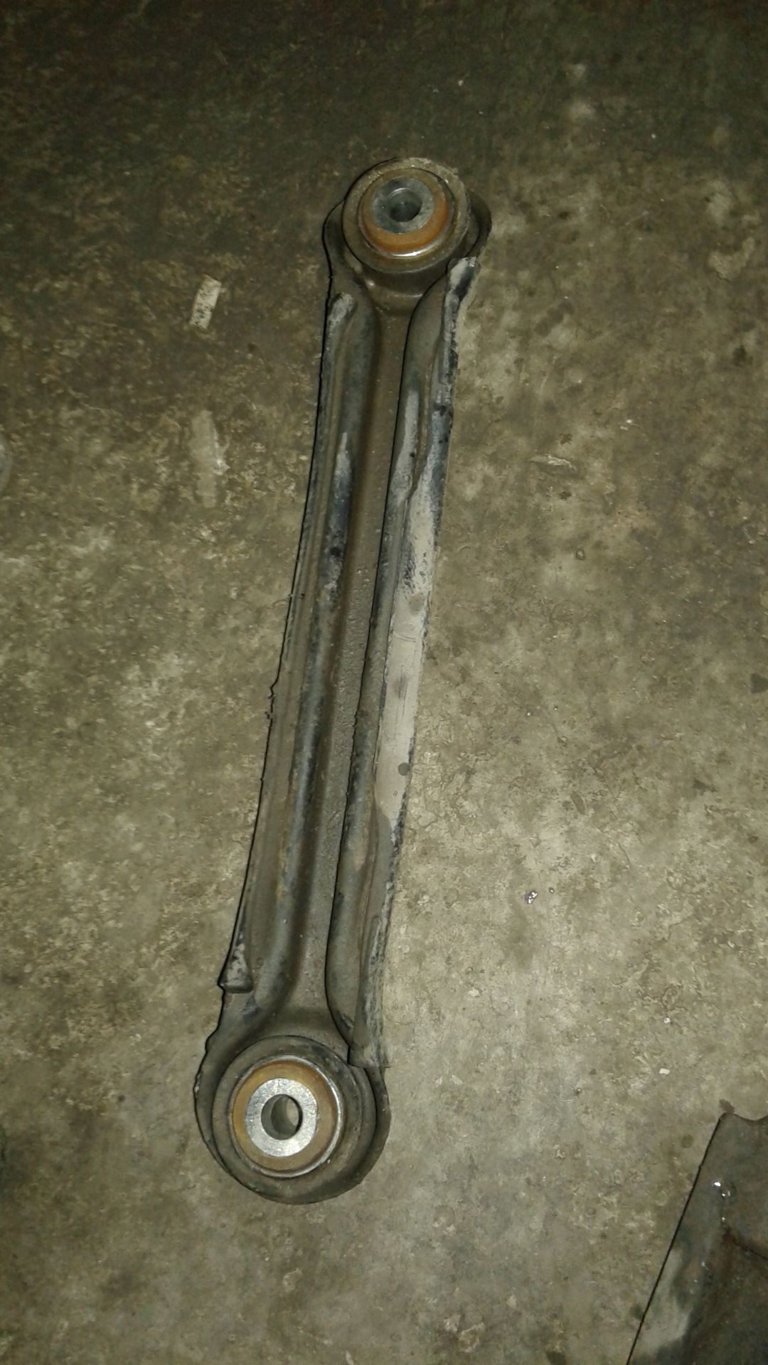

Зарядил полиуретан в заднюю подвеску, сразу амортизаторы заменил балочные живые оказались.резинки на стаб не нашел заказать пришлось, а магазинах нет таких, номер на фото увеличенные!перед тоже тряхнул, эксцентрики закисли пришлось резать, а то на развале одни маты слушал бы !Стал жоще, но жосткость приятная сбитая, по стералке можно сотню топить, хоть бы хер!про полиуритан сайленблоки без втулок и родные не лезли, пришлось болты увеличенные ставить, страшного не чего нет, втулки болше как направляйки идут.
Запчасти на фото: A1243300575, 0101086

Ето что, самодельная тяга развала?!
С ауди рулевой тяги варна.
