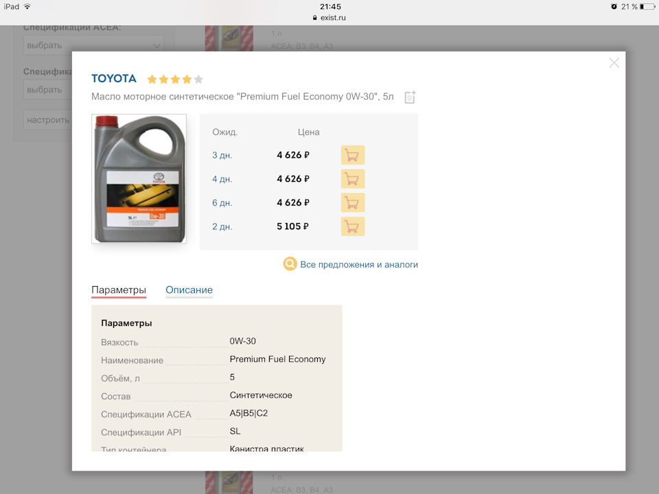

Судя по сайту тойота в наш двигатель ни одно оригинальное масло не подходит)
эт точно, но на сайте нет 5w30
В автодоке пишет что 5-30 по асеа a1 b1 а по api SL
Более подходит значит нам
Как сказать, оно по api должно быть cf.

Я после покупки долго искал альтернативу тойотовскому маслу, что бы по допускаем как а инструкции, и так и не нашел. Решил забить болт и лить тойота 0-30. Даже на оил клаб заходил читать, но там так все серьезно, что лучше вообще не читать, там масла, которые я сроду не слышал даже)
