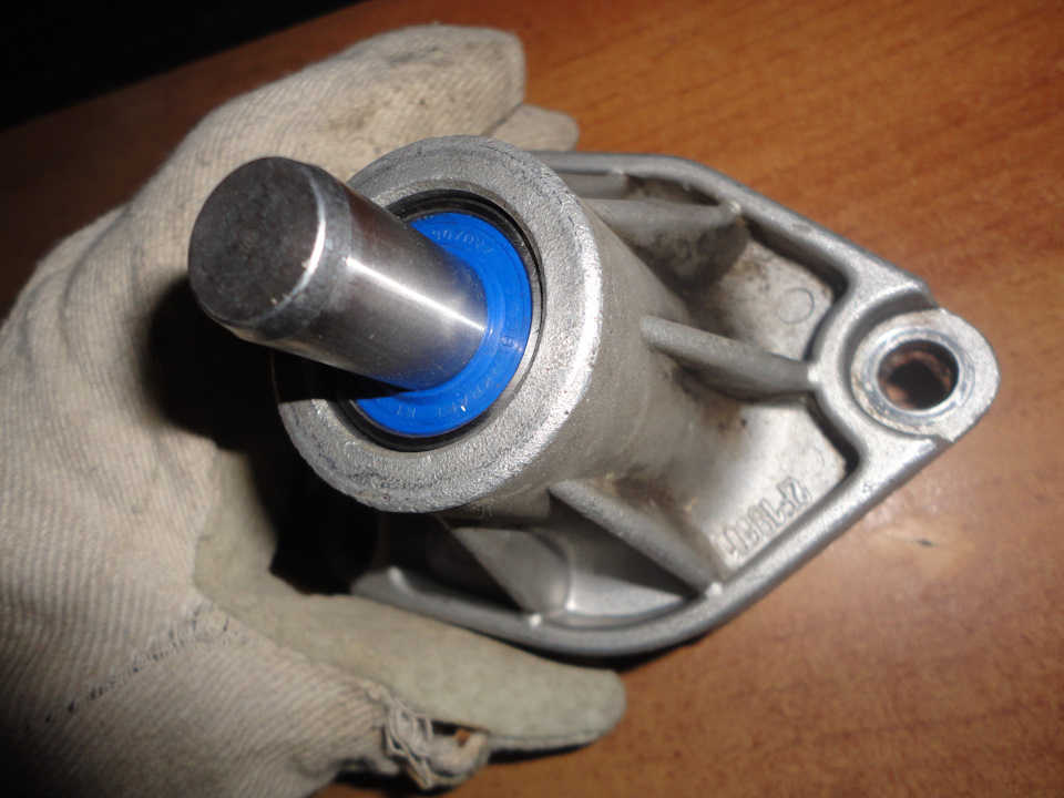

Нашел сегодня, случайно, на рынке
Габариты (ширина X высота X длина): 30x35x115 мм. диаметр шкива 16 мм. на всякий случай, похожая ссылка nn.all-gorod.ru/product/4…-pompy-2108-099-oka-kraft
2108-1307027 аналог 1HP16092
2123-1307027 аналог 1HP16115
tsn 81137 китай ЗЛОЙ!

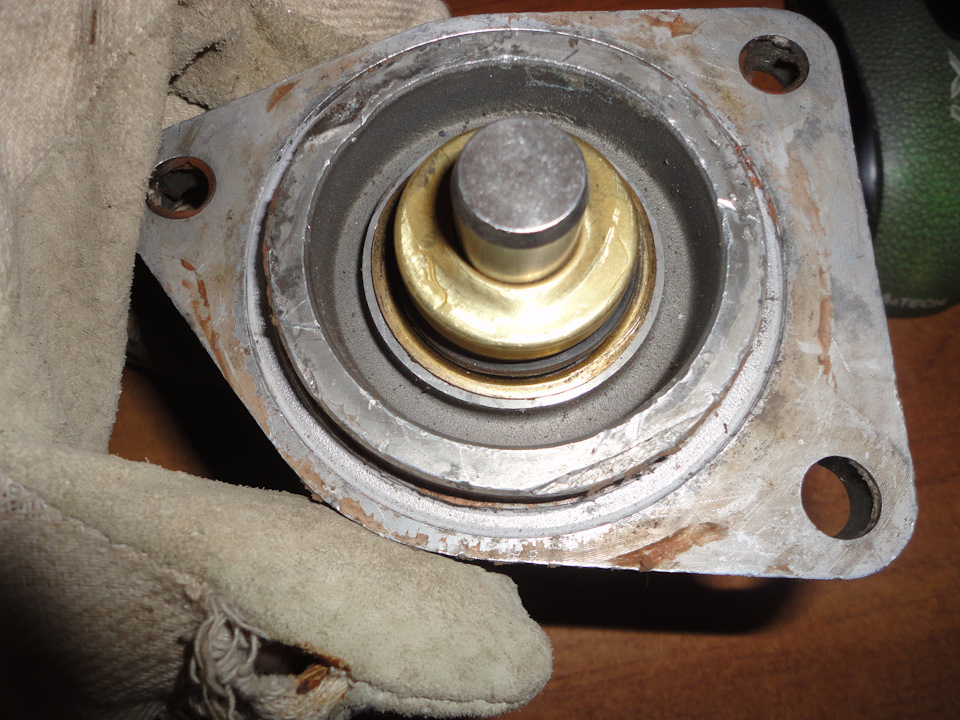

сальник по новой искать((
Теперь легче в поисках.в любой камазовский магазин или отдел на авторынке.я нашел на рынке.

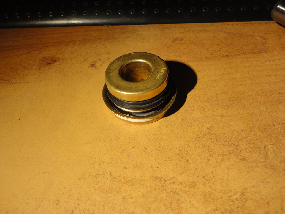

вот сегодня купил в камазовском магазине Сальник помпы (фибра) ЕВРО-2,3

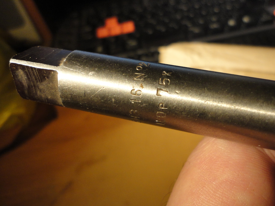

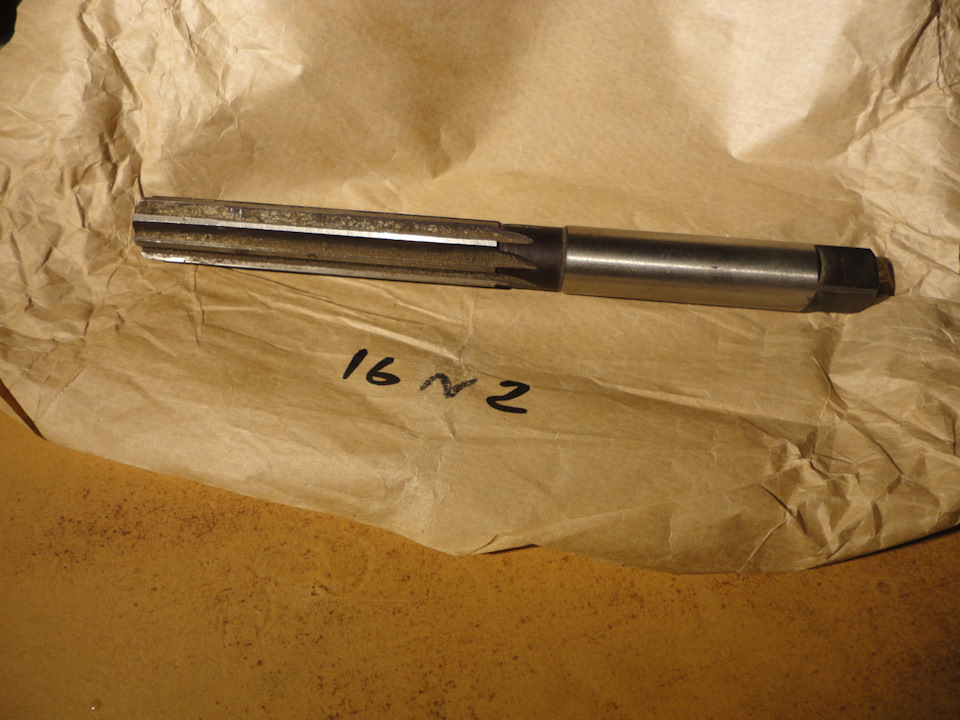

помпу уже можно собрать, осталось за разверткой съездить

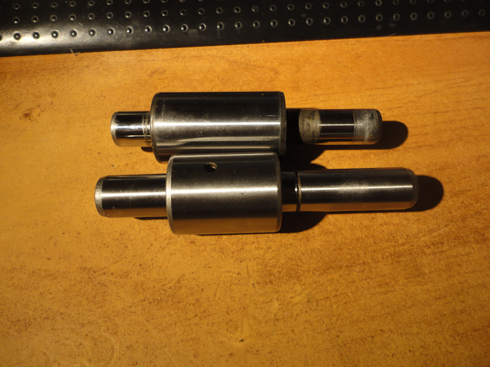

Главное крыльчатку сильно не прославить.вы измерьте ее внутренний диаметр, мне кажется он там будет не ровно 15 мм а возможно 14,8-14,9мм.
все продумал. Спасибо за помощь!
Не за что!
Всегда рад помочь 👌

так получилось. надеюсь керамику с графитом не повредил
У меня так же получилось, и нормально ездил.если бы графитовые кольцо повредилось, то было бы видно трещину или кусочки выпали бы.
вроде не вывалилось, трещин не видно. надеюсь нормально

осталось шкивы расшарошить
Супер получилось.долгих лет жизни ей, чтоб не разочаровала вас👍
за шарошками ехать далеко, а попросить не у кого.

корпус нагрел и подшипник сам влетел как родной ))
