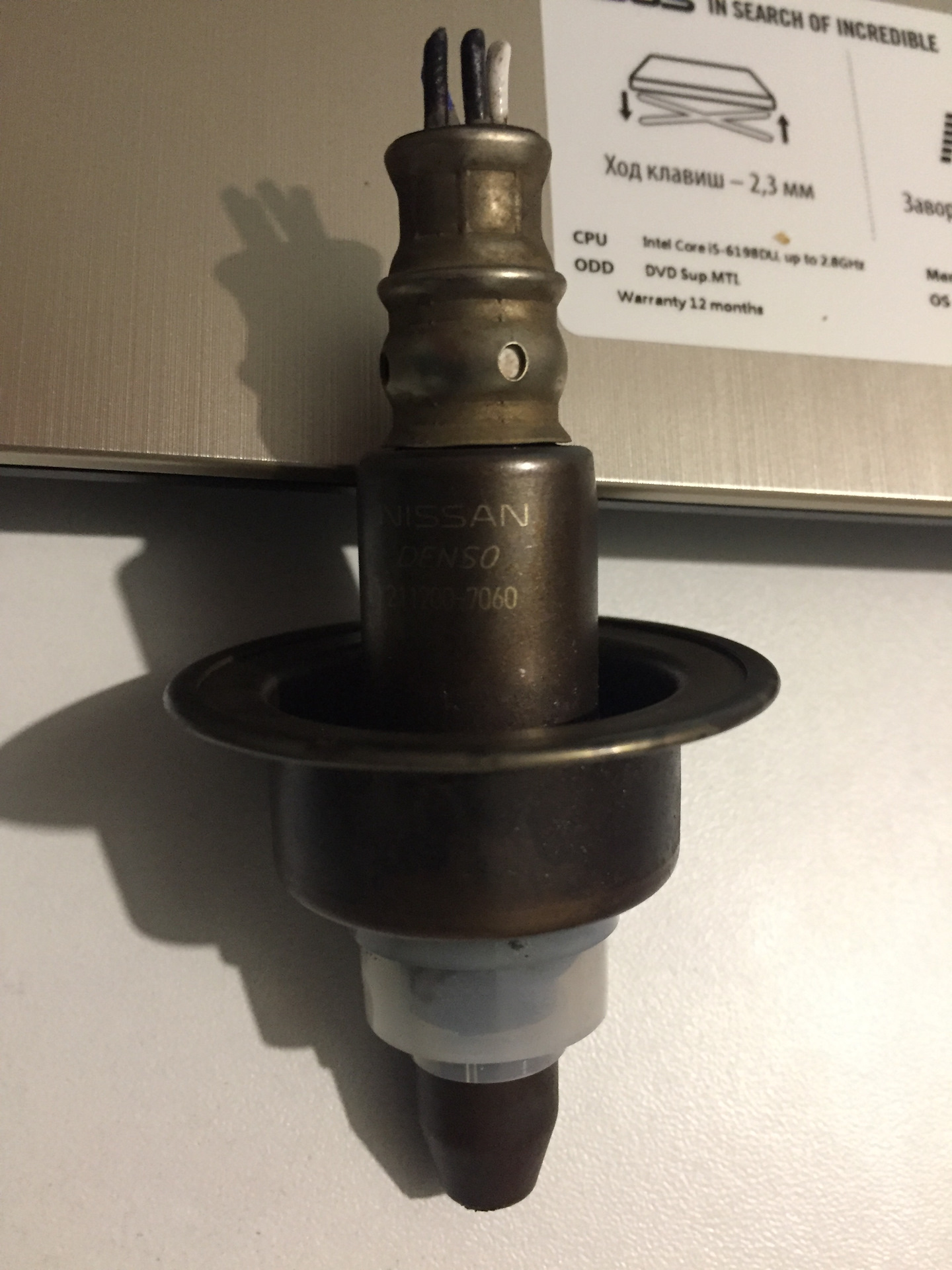

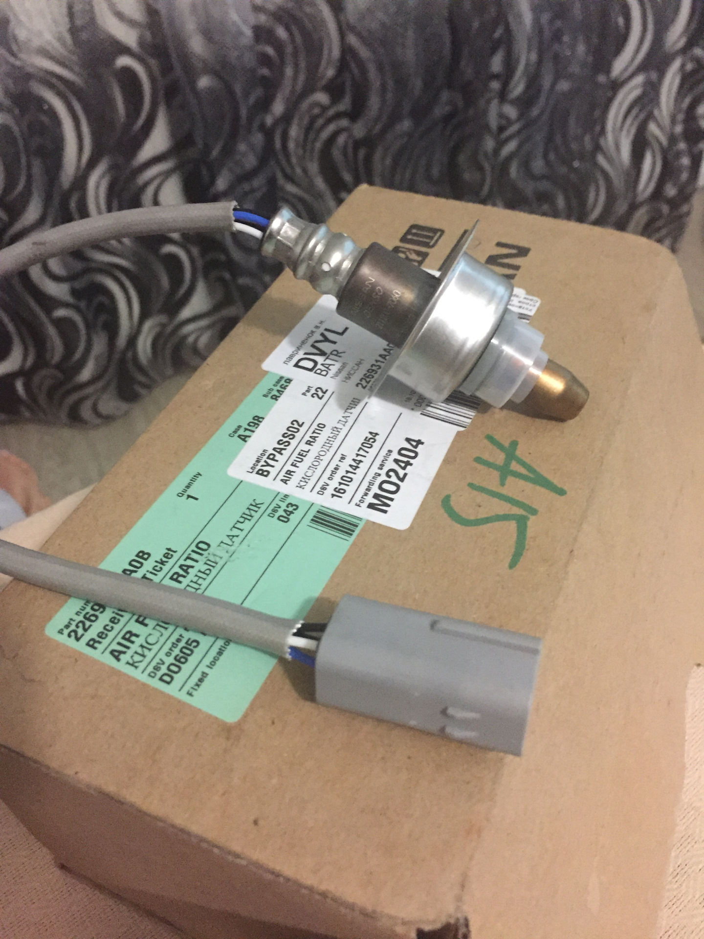

В один из прекрасных весенних дней загорелся чек, сделал самодиагностику с помощью педали газа, показала неисправность первого кислородного датчика 226931AA0B. Изменений в поведении авто не заметил, если только увеличившийся расход топлива. Начались поиски, цена очень обрадовала от 19000 до 32000, "забил" и ездил до осени. В сентябре нашел за 7600, полтора месяца ожидания, заветная коробочка с датчиком в руках.
Чек больше не горит. Буду смотреть как изменится расход.

Ценик какой то большой, в emex.ru — 5900 руб., в exist.ru — 4877 руб.
