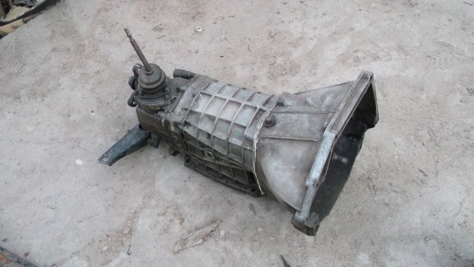

Всем доброго времени суток!
Вот и доделал я задний привод на своей Нивочке. Давно мечтал о заднеприводной Ниве, т.к. когда-то давно такая была у знакомого.
Я думаю многие скажут типа:"Зачем тебе Нива раз убрал передний мост, лучше классику купи и не замарачивайся и т.д."
Во-первых, мне Нива очень нравится внешне;
Во-вторых, места в Ниве гораздо больше чем в классике;
В-третьих, она и с одним задним мостом гораздо проходимее чем любая классика, из-за высоты и диаметра колес;
В-четвертых, двигатель Нивы мощнее чем у классики;
Ну и в-пятых, без раздатки и переднего моста Нива будет кушать примерно как классика.
А теперь на счет проделанной работы:
— снят передний мост и привода;
— снята раздатка;
— снята старая коробка (оказалось что на ней стояла 5МКПП от 2107);
— был снят, проверен и обратно установлен диск сцепления (оказался почти новый);
— установлены гранаты заместо приводов;
— установлена перебранная коробка от 213 Нивы (был заменен лопнувший корпус и пятая передача);
— установлена новая полумягкая муфта;
— установлен специально переделанный короткий подвесной кардан от классики вместо раздатки;
— установлен заводской задний кардан, соединяется сзади с редуктором и спереди с новым подвесным корданом;
— также было изготовлено крепление для подвесного кардана.
Плюсы доработки:
— экономия бензина;
— легче крутится руль;
— на мой взгляд чуть посильнее начало выворачиваться колесо (или мне так показалось при разворотах);
— машина стала гораздо легче трогаться и набирать скорость;
— во много раз стало меньше вибрации и лишних шумов.
Минусы доработки:
— ухудшилась проходимость машины;
— при резком нажатии на газ — машина начинает копать;
— зимой с такой переделкой надо поаккуратнее, на поворотах надо снижать очень сильно скорость, велика вероятность заноса.
Я сам буду ездить на Ниве в основном по городу, так что мне и одного моста хватит.
Всем спасибо за внимание, надеюсь кому-то моя статейка понравится и пригодится, строго не судите…

вот только чем коробка 2107 отличается от КПП 213? зачем вводишь людей в заблуждение? в Ниве 21213 КПП стоит от 2107, отличается только отсутствием дырки под привод спидометра (в Ниве он в РК)…

Разные передаточные числа. Конструктивно одинаковы.
