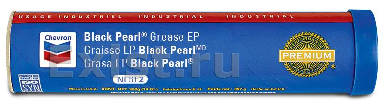

Вот сейчас еще покопался, такой вариант от Шеврон, вроде то что надо, тут человек писал что подходит для игольчатых подшипников volver-xc90. Описание :Многоцелевые смазки нового поколения на основе полимочевины с отличными противозадирными и водонепроницаемыми свойствами, обеспечивающие следующие преимущества: отличная прокачиваемость; высокая несущая способность; превосходная защита от коррозии — данные cмазки прошли тест на коррозию подшипников ASTM D 1743; отличное смазывание даже в присутствии воды; хорошие адгезионные свойства; длительный срок использования и хранения, что способствует минимизации складских запасов (один продукт подходит почти для 100% случаев, когда требуется высококачественная смазка для промышленного и автотракторного оборудования). Широкий диапазон рабочих температур от -40С до 177С.
Только упоминается что она густовая, и ее чем-то разбавлять надо…
А вообще, одни пишут что она литиевая, другие полимочевина, понял одно : с этими смазками все очень путанно и никто толком ничего не знает =)
Не знаю, что там на экзисте в описании. Я вам скинул ссылки на описания на официальном российском сайте производителя смазки. Достовернее будет только подобное же англоязычное почитать. Но и так понятно, что MP-2 — универсальная, и позиционируется скорее как прогрессивная замена всяким "литолам", а CV Joint — специализированная. И не стали бы её выпускать, если бы MP2 её полностью заменяла. Это же очевидно.
"Обычный" трипоид — это как раз высоконагруженный, с роликами на игольчатых подшипниках. А как у нас в задних приводах — с роликами без подшипников — это, наоборот, исключение.
По остальным смазкам — читайте описания на официальных сайтах производителей смазок. На худой конец — на сайтах официальных региональных представителей.
По шеврону black pearl — вот: cglapps.chevron.com/msdsp…taId=279674&docFormat=PDF На русском — вот тут есть ссылка (слово "техпаспорт") — chevron.petrolube.ru/catalog/detail.php?ID=876 Полимочевинная, но как MP-2 — шкворня, шаровые, ступичники. Про трипоиды ни слова. Да и рабочие температуры так себе. Подходящего в явном виде для трипоидов — не нашёл.
Мне кажется, вы впустую время теряете, тем более, что их "правильных" и одновременно вот прямо дешевых может в природе и не оказаться.
