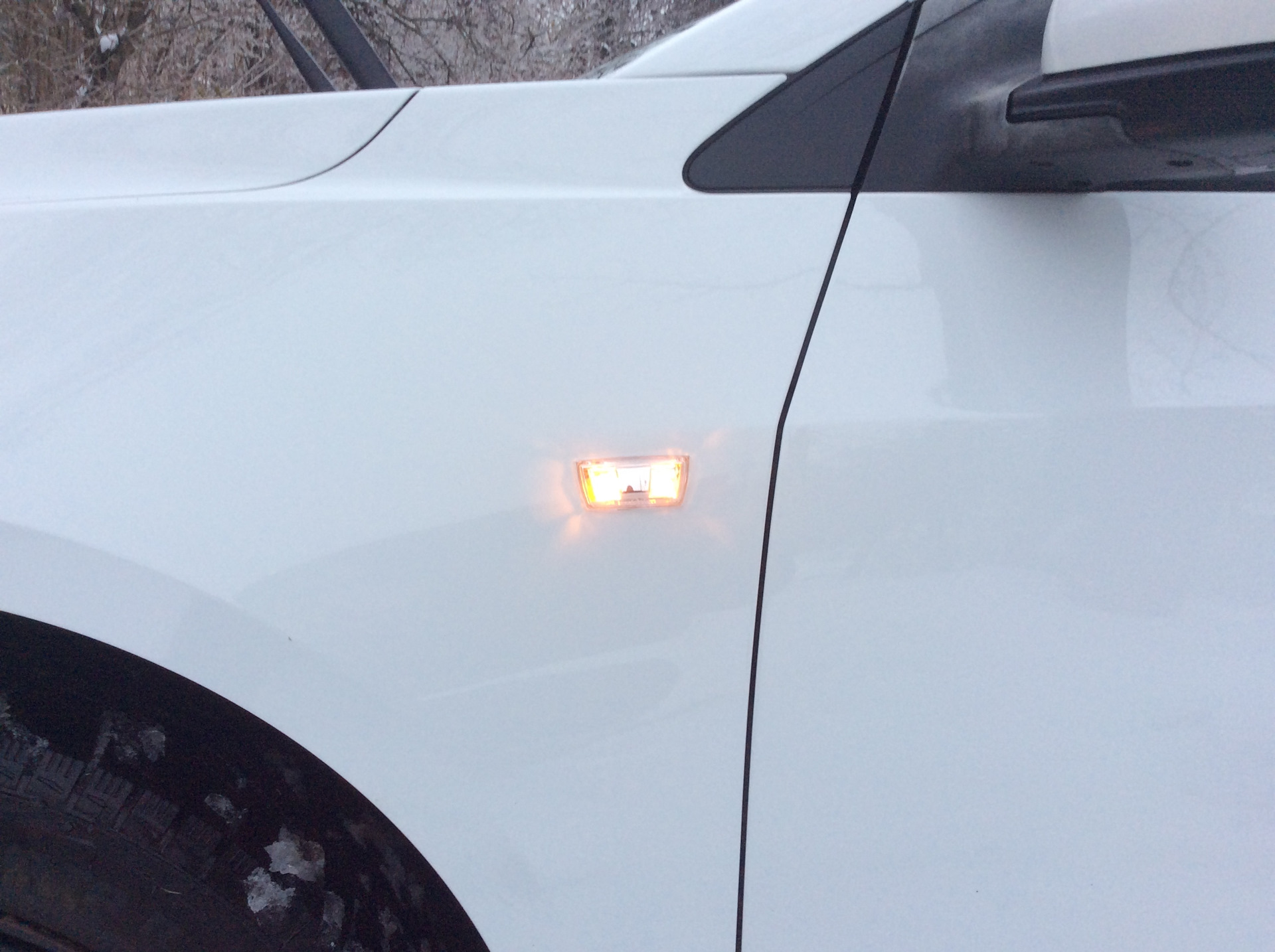

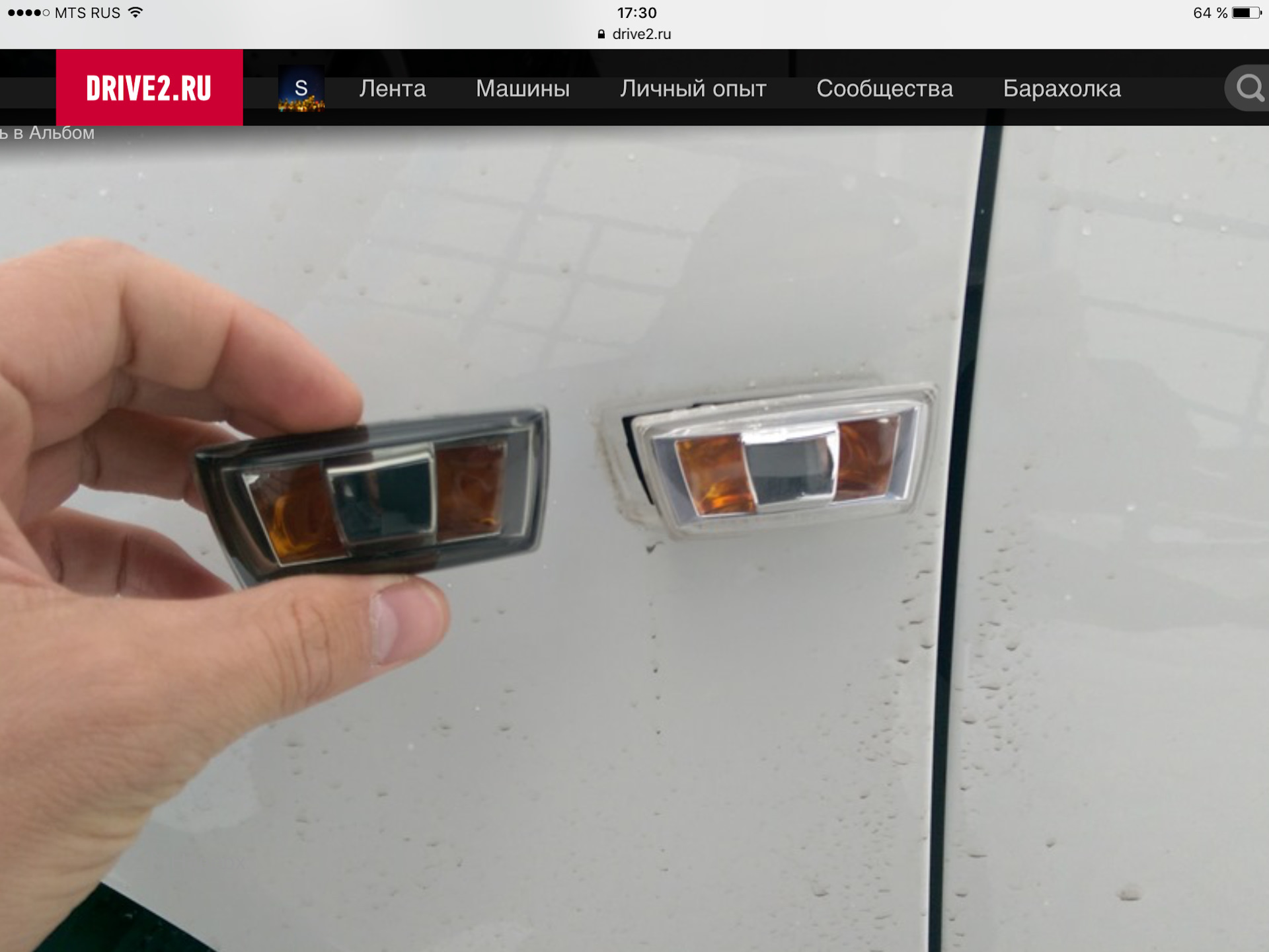

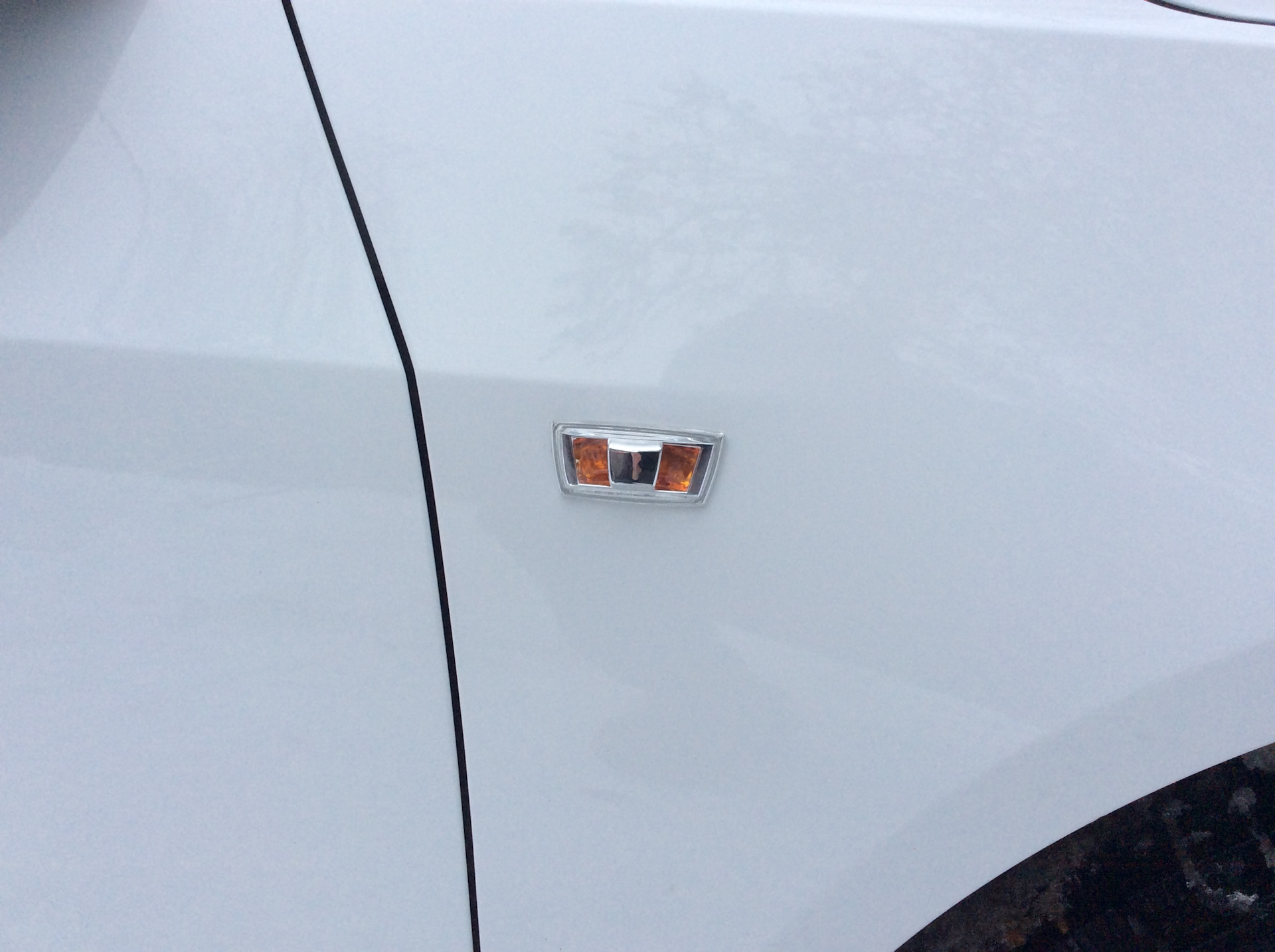

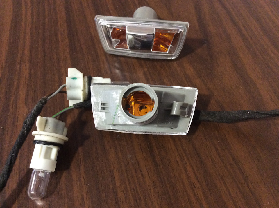

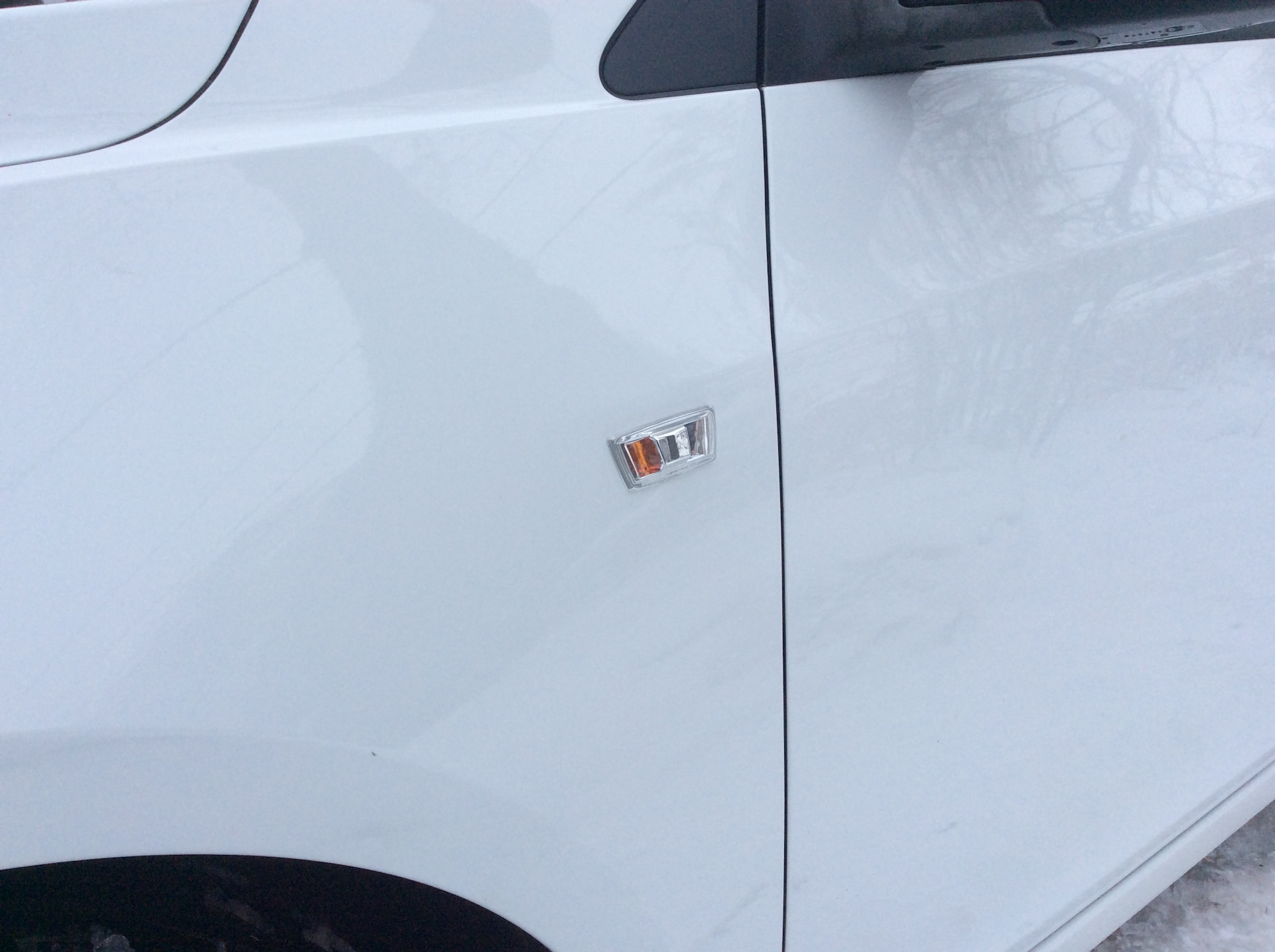

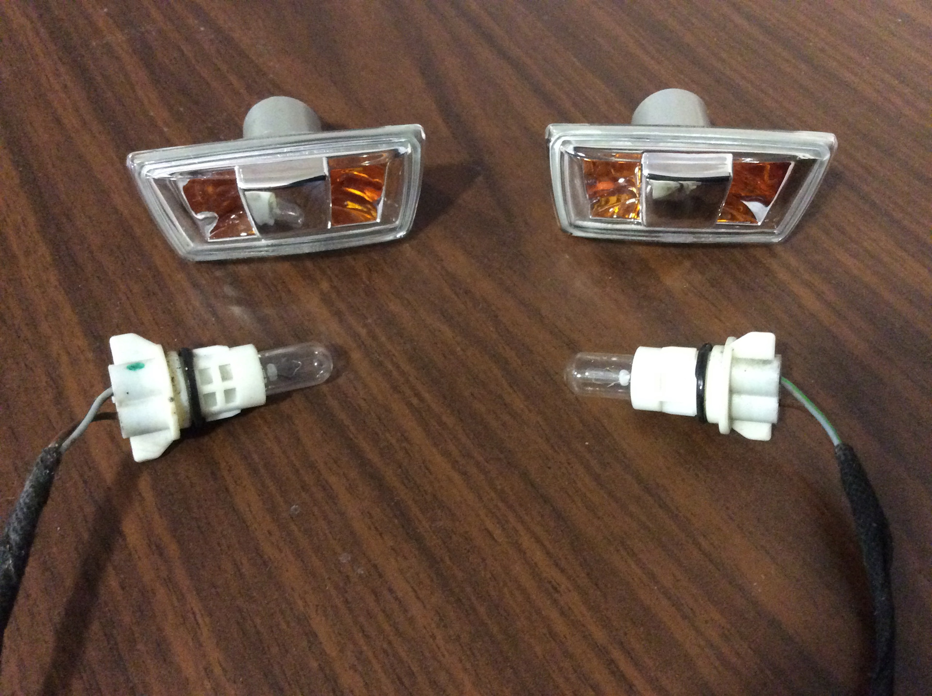

Всем привет! Давно хотел заменить поворотники в крыльях ( у меня стоят матово-пупырчатые, не знаю как их ещё обозвать) на крузовские первых годов выпуска ( такие же на Опелях Инсигния, Астра, Мерива…). Заказал на ЕМЕХе плафоны от DEPO. Кстати, есть такие же, только тонированные по заводскому, машинкам с чёрным и темным цветом кузова очень подходят… Но, есть маленькая засада… патроны от моих плафонов не подходят к нужным мне плафонам… решается покупкой нужных патронов на Опелевской разборке (100р ). Ну а дальше все как всегда… снимаем старые, режем провода ( их два ), подключаем ( скручиваем, паяем ) к купленным Опелевским патронам, вставляем их в плафоны и устанавливаем на место. Все работает, мне очень нравится и это главное! Всем спасибо за внимание и понимание. Ну и немного фото.

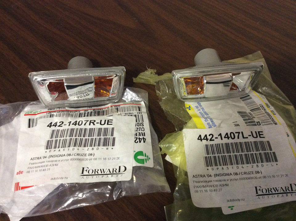

Номерочки : правый 442-1407R-UE левый 442-1407L-UE
Тонированные: 442-1407R-UE2S 442-1407L-UE2S

BTW. tam escio krome drugih patronov i plafonov byla raznica v cvete lampocek:) vo staryh bezcvetnoe v novych orange:)
Tak to GM postaralis shtoby ludyam zizn stala trudnaya:)
Спасибо Брат! В моем случае стояли лампочки с оранжевым напылением, а теперь прозрачная лампочка, а вставка внутри оранжевая
