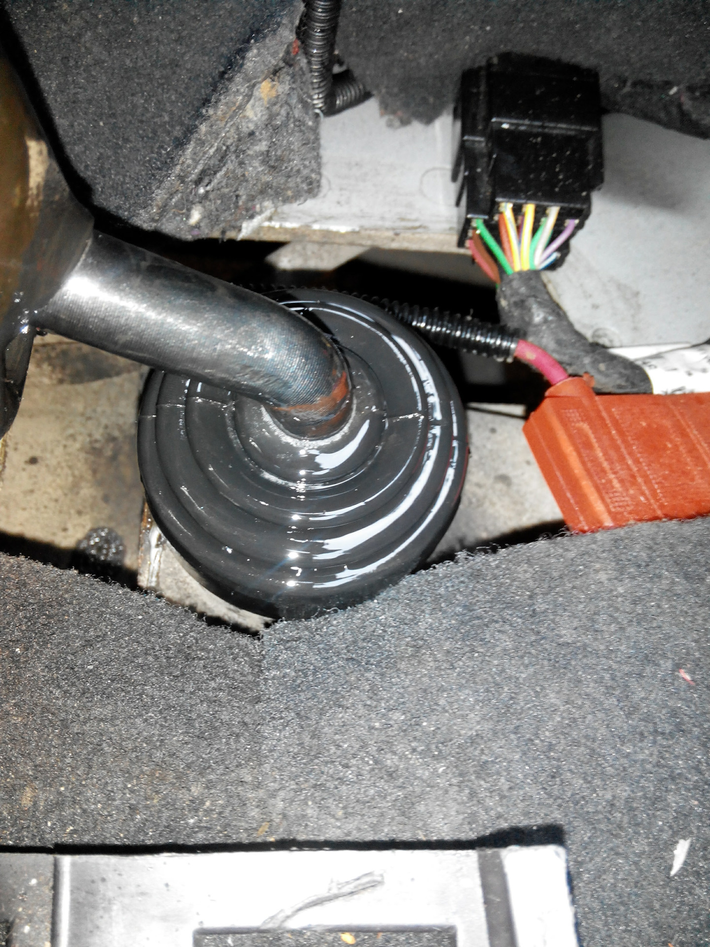

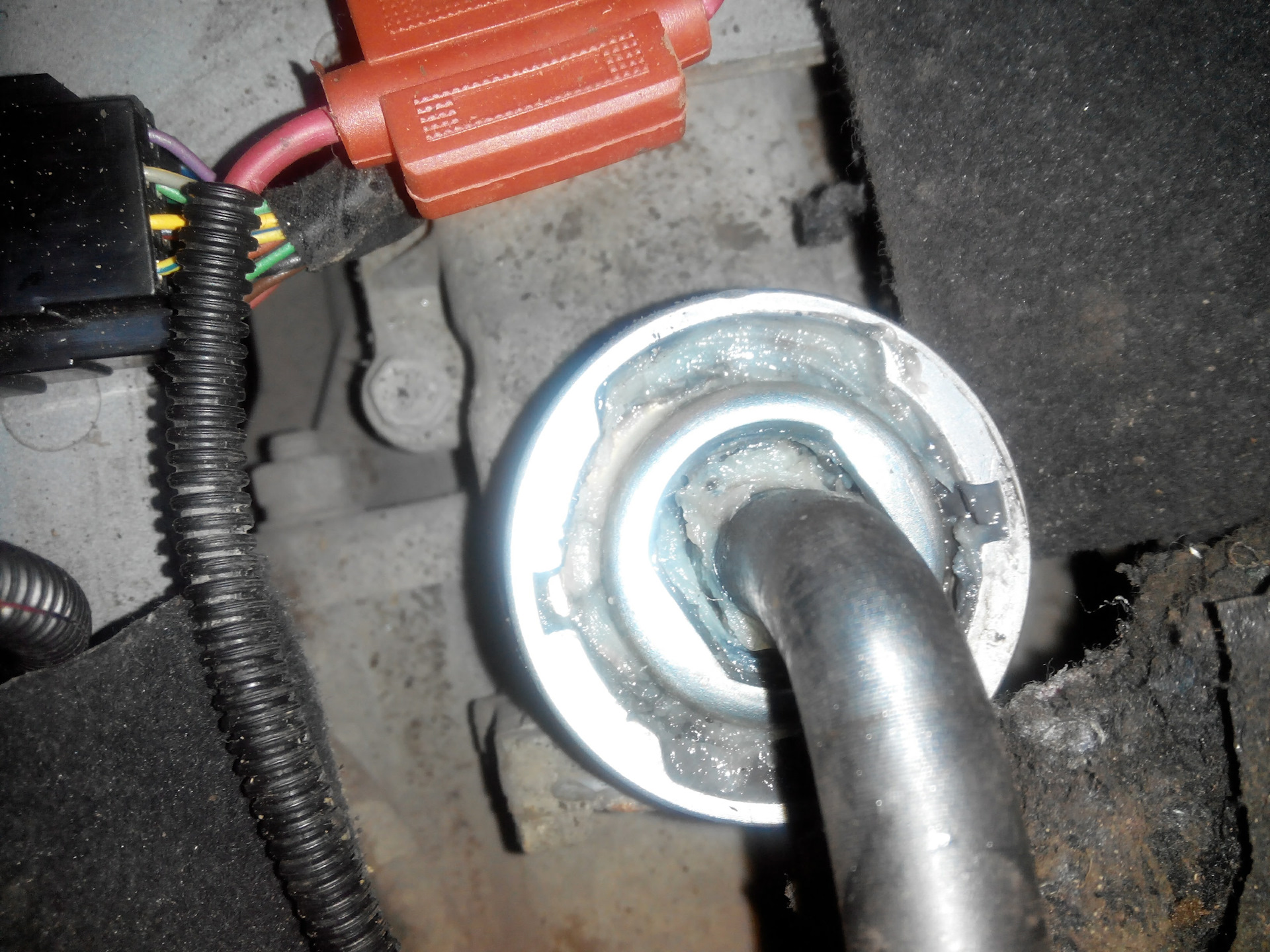

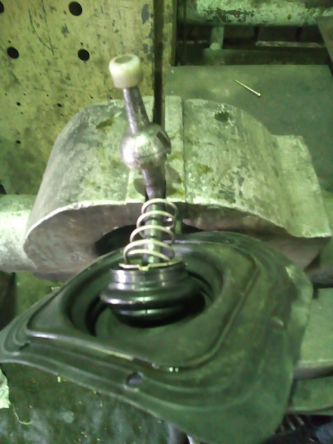

Провел очередное обслуживание механизма рычага мкпп, в прошлый раз проводил эту операцию 4 года назад. За четыре года смазка никуда не делась, все в отличном состоянии кроме верхнего пыльника и пластиковая втулка была хоть и без повреждений но размер ее оказался на 0.5мм меньше посадочного места. Пришлось по быстрому вытачивать новую втулку.

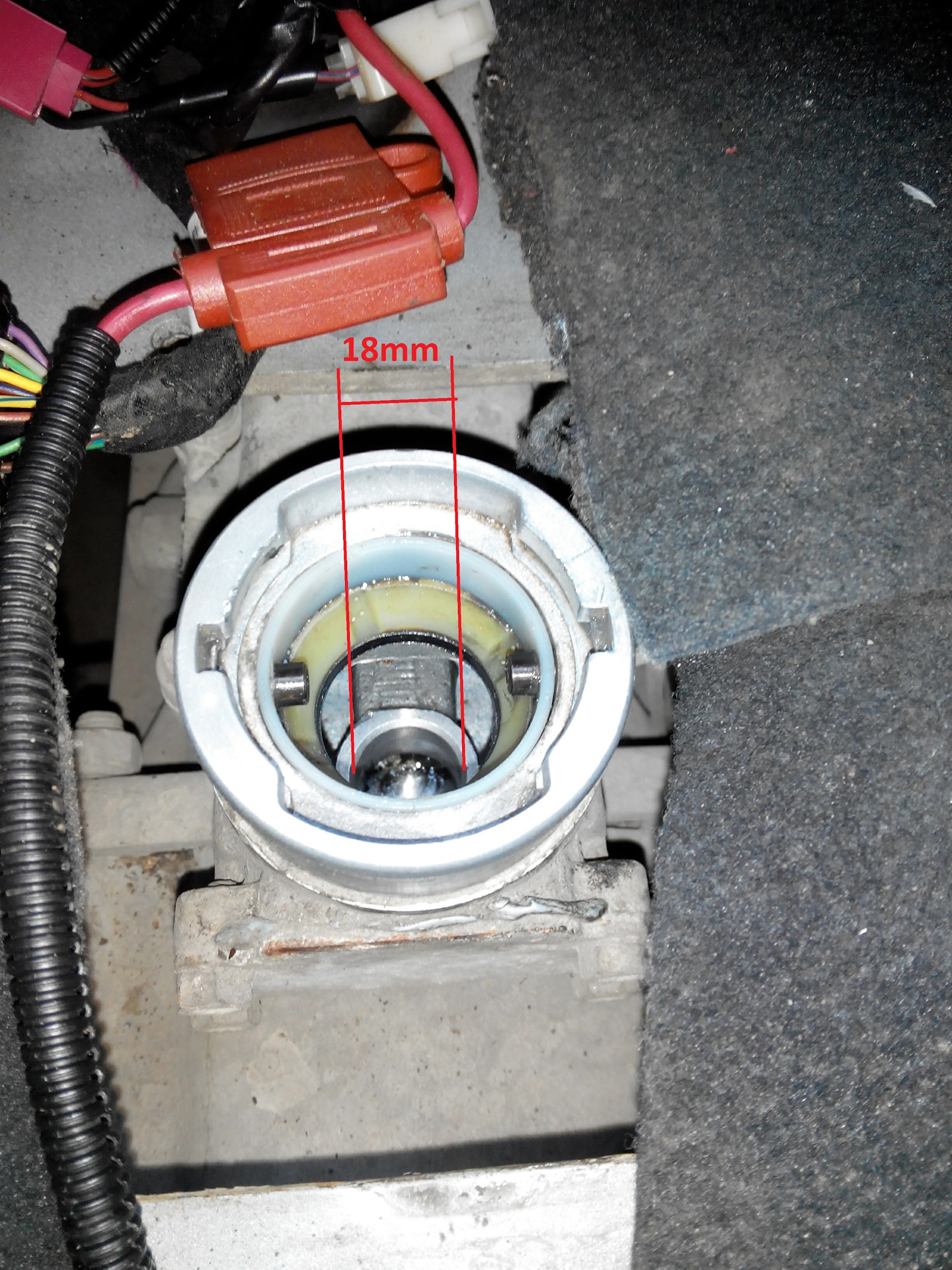

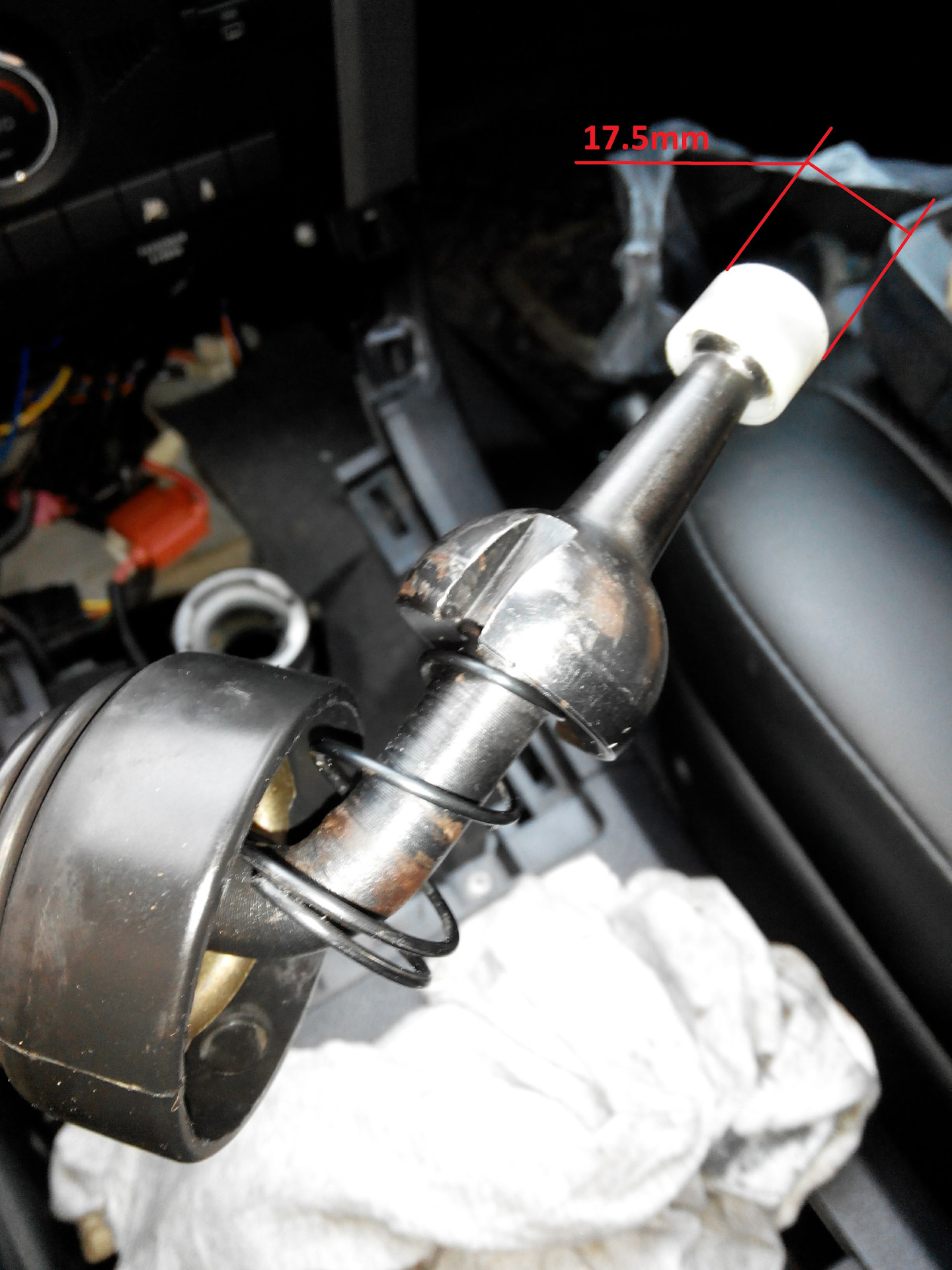

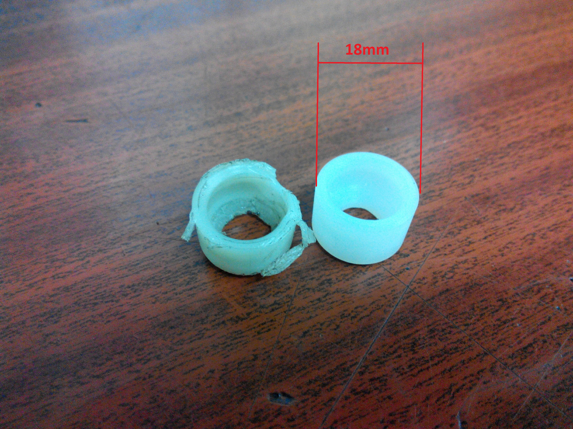

Замерил посадочное отверстие под втулку — 18мм

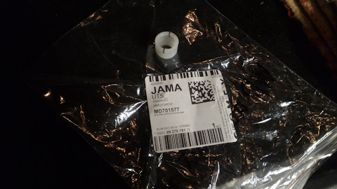

Старая втулка 17.5мм

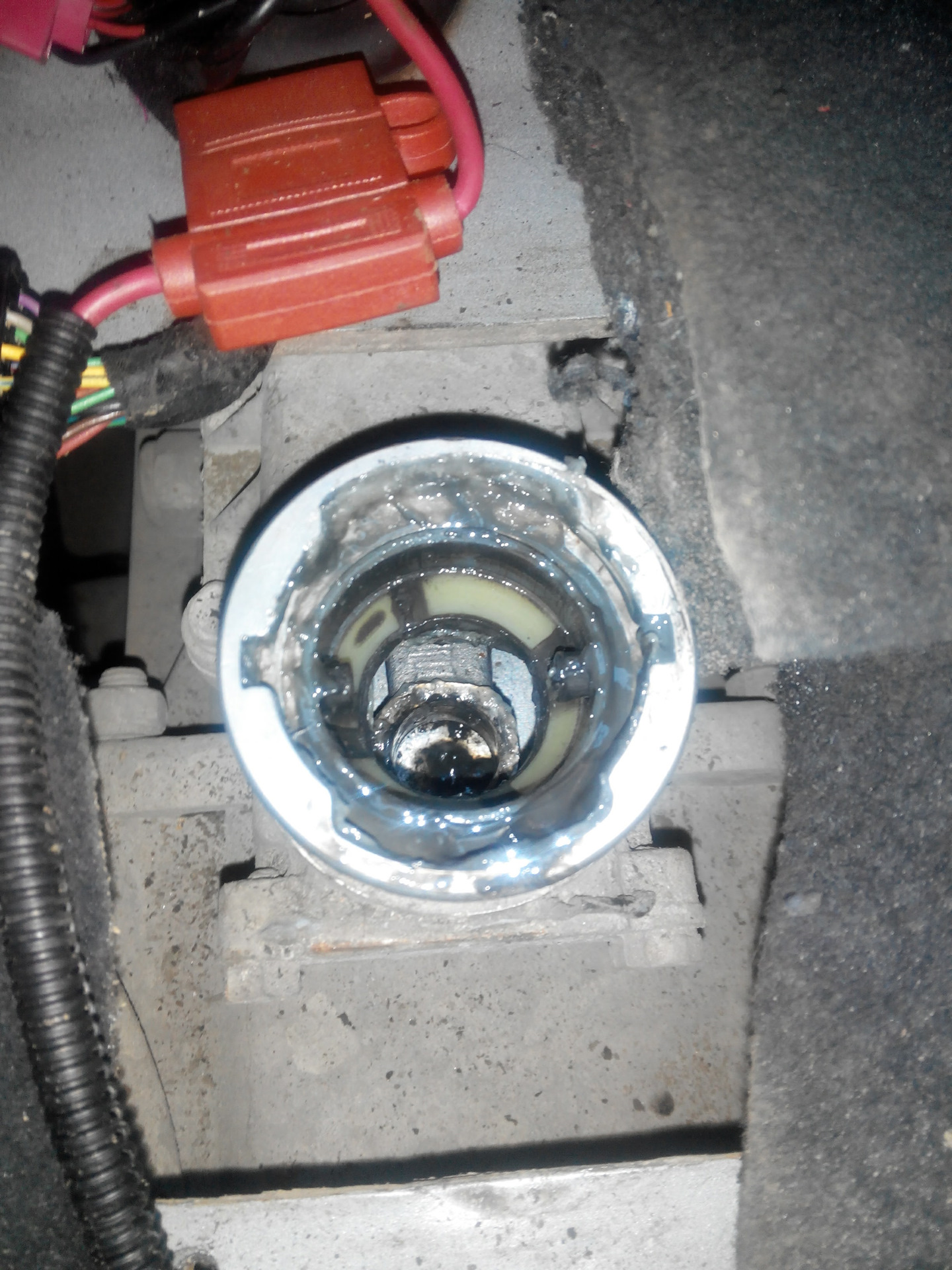

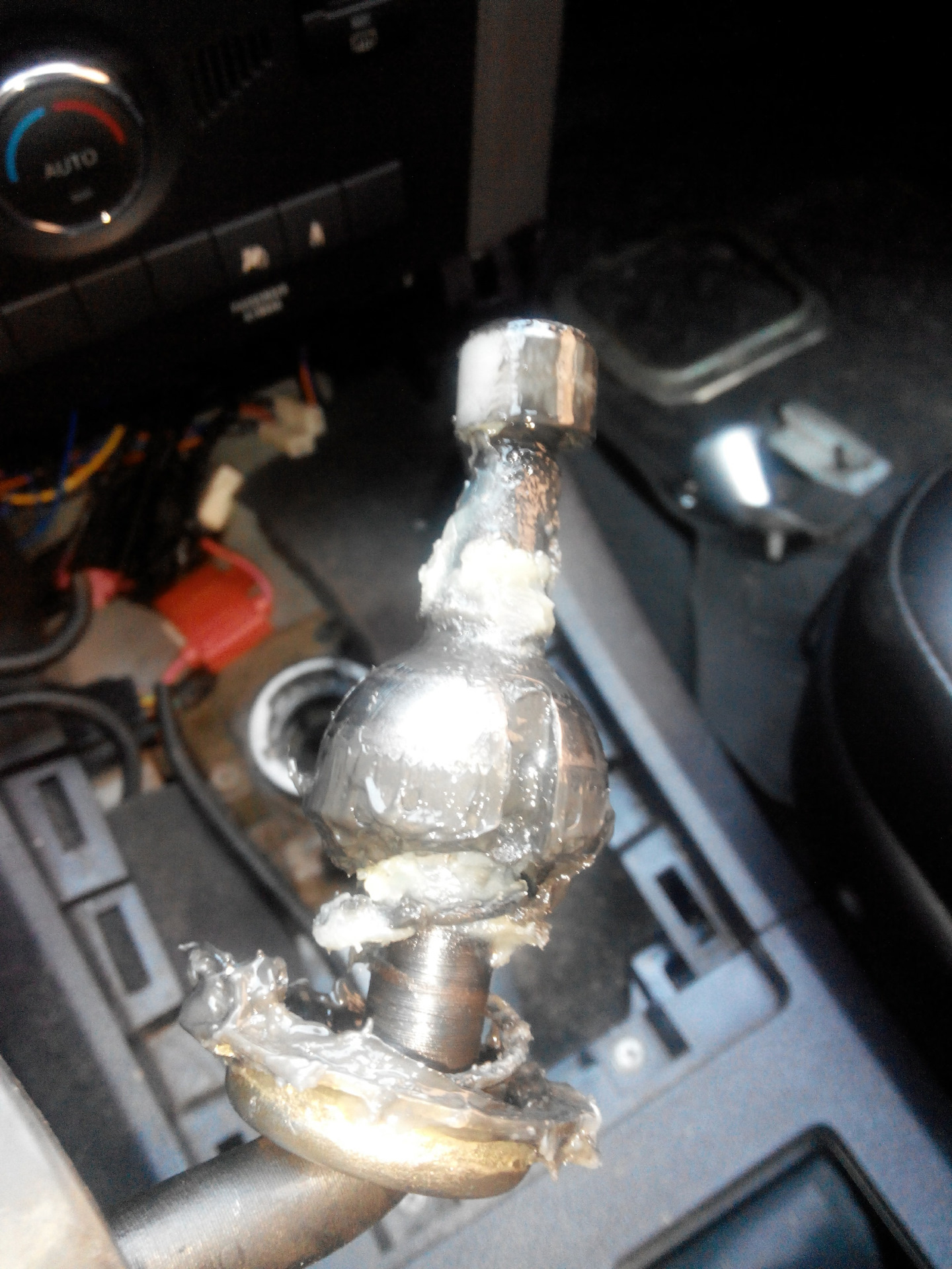

Новая втулка оказалась слишком плотной и передачи первый день включались туго, но на второй день все отлично и четко переключается.

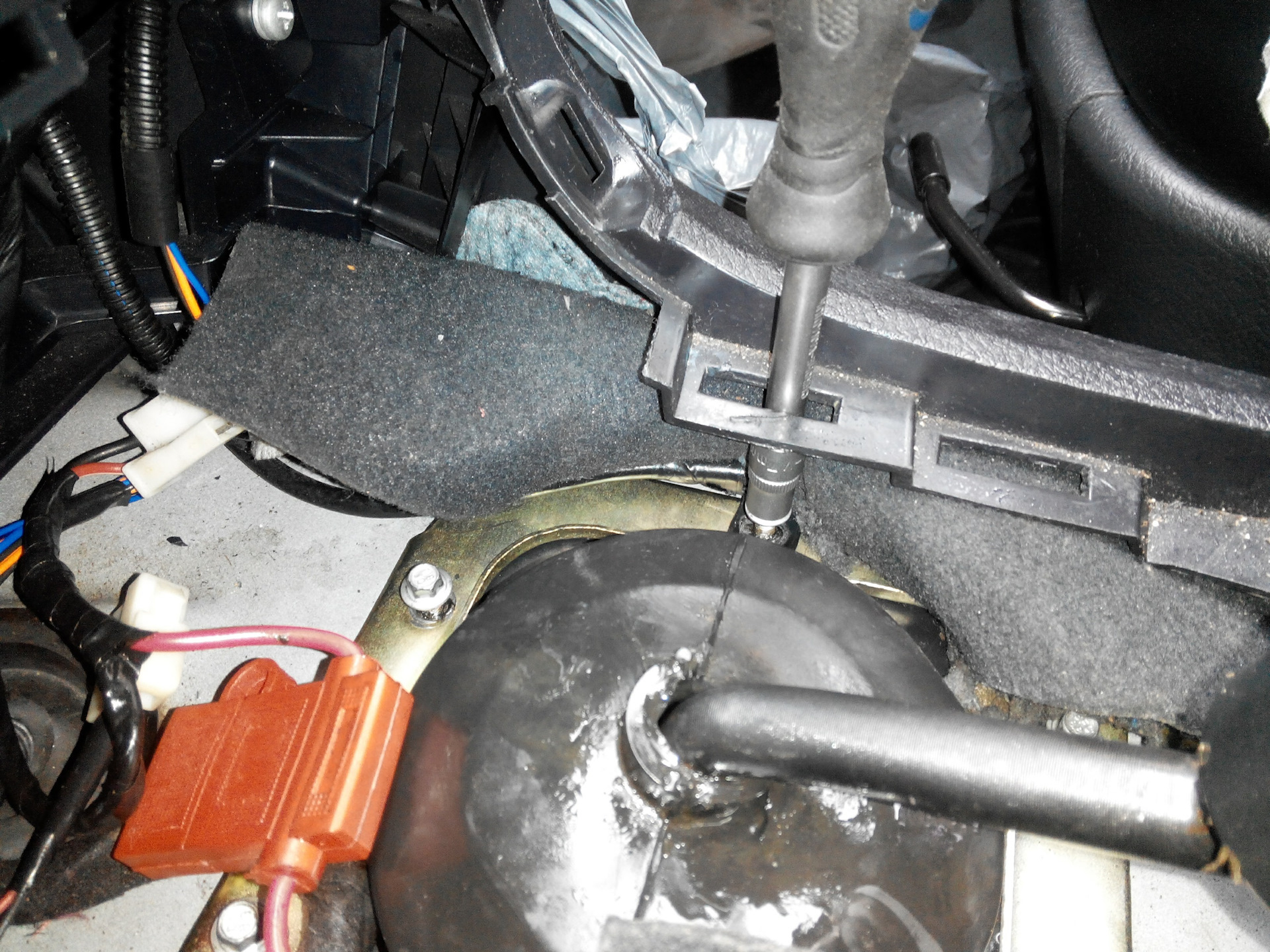

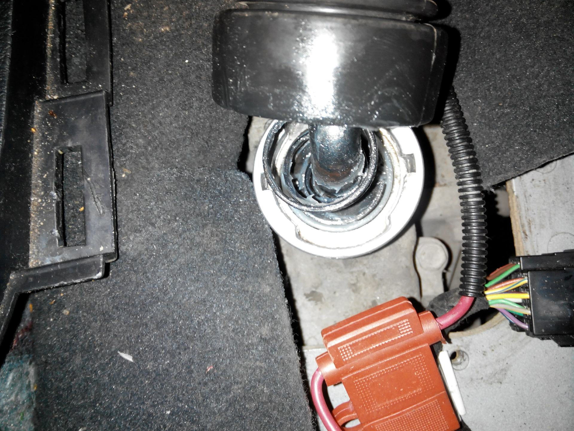

Добрый день, Игорек! Что за предохранитель на фото? Что ты этим получил?
Привет, не помню что за предохранитель, может прикуриватель к задним пассажирам, у меня там много все нагорожено. Заменив втулку уменьшил люфт рычага.
Точно. На последнем фото увидел фишки от прикуривателя.

отличная работа! сам втулку точил?
Спасибо, да сам.
капролон
Наверное
красава
Втулка из фторопласта или капролактана?
Не фторопласт точно, он не подходит для этого. Если честно, не посмотрел что за материал сильно спешил, но на вид капролон или что-то типа.
