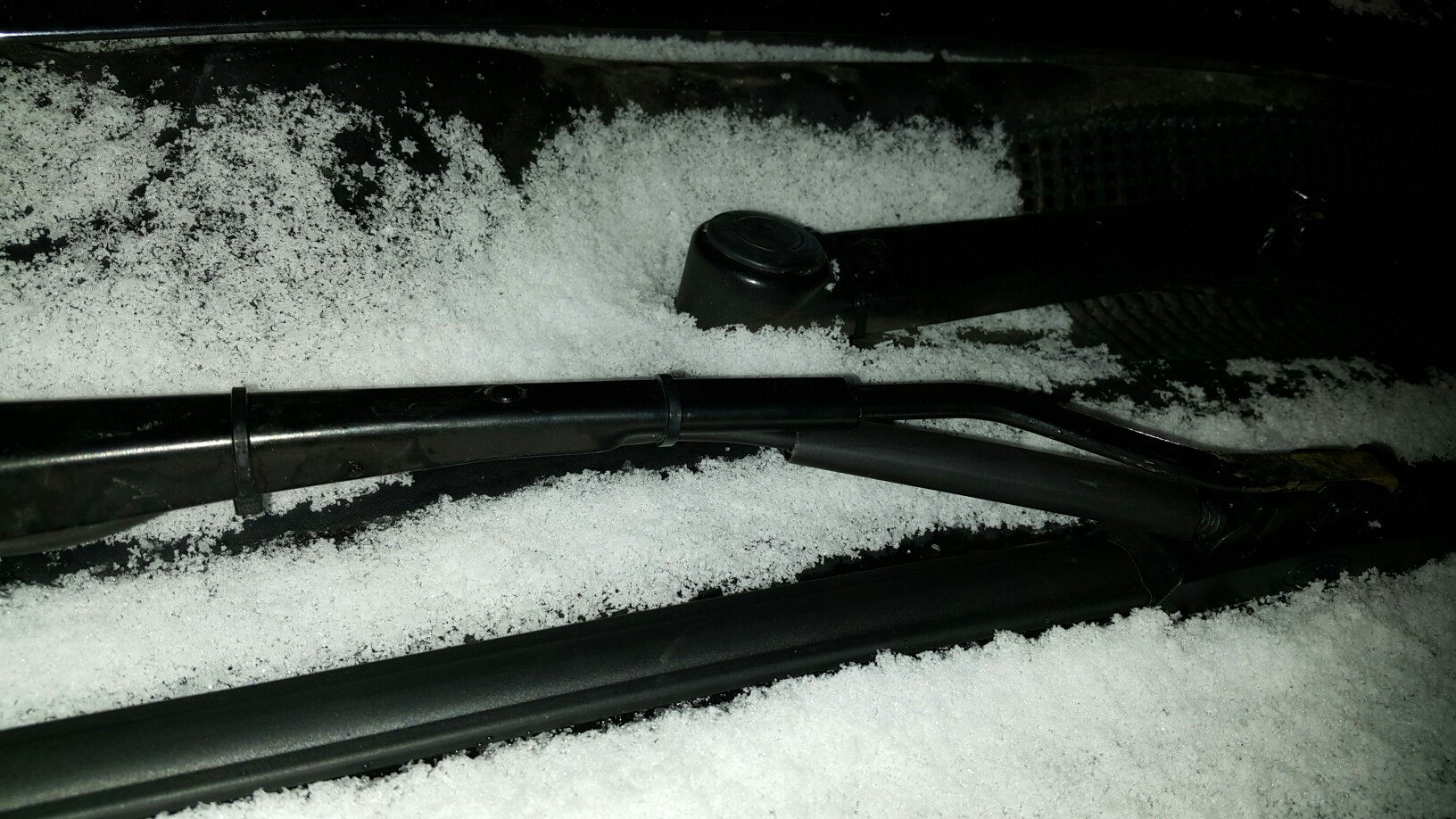

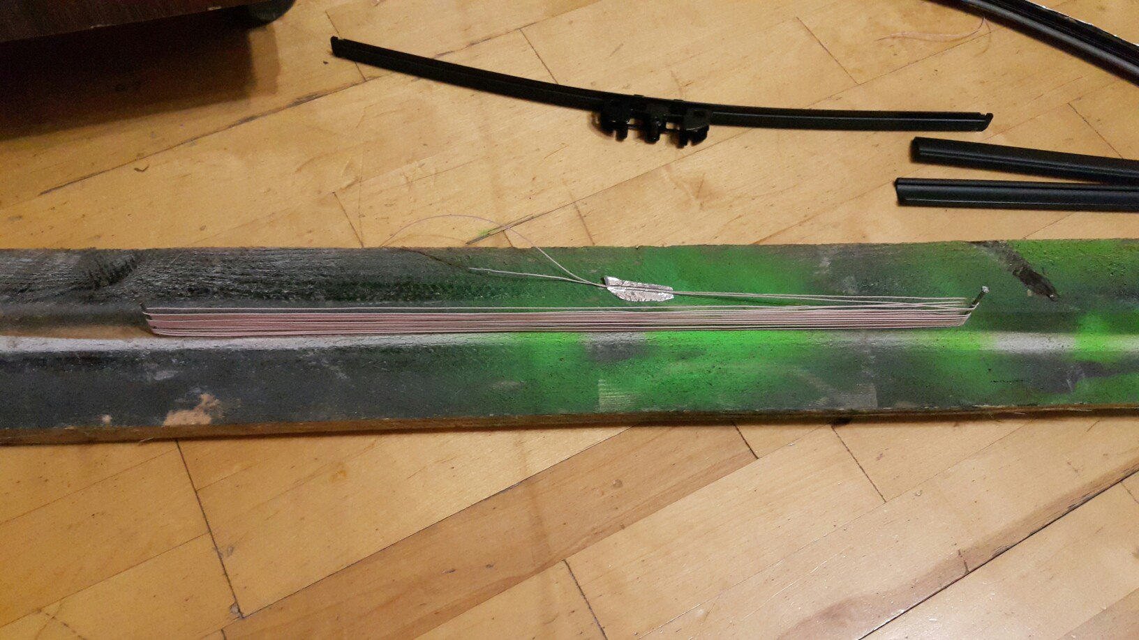

В связи с наступлением зимы и непогодой. постоянной наледи на дворниках решил приобрести дворники с подогревом но ценник в 2.5-3 т.р. отпугивает. Решил колхозить сам!
Для этого нам понадобиться: бескаркасные дворники я заказывал…
Щетка стеклоочистителя Alca Super Flat 600 мм / 24", беcкаркасная, 054000
Щетка стеклоочистителя Alca Super Flat 450 мм / 18", беcкаркасная, 048000

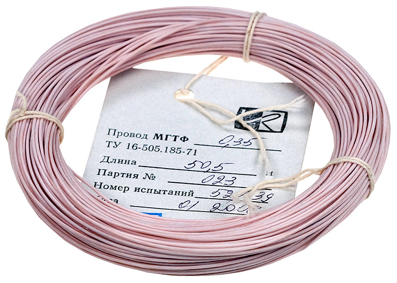

провод МГТФ 0.05 20м (по 10м на дворник)
термоусадочные трубки
фольгированный скотч
провода около 5м

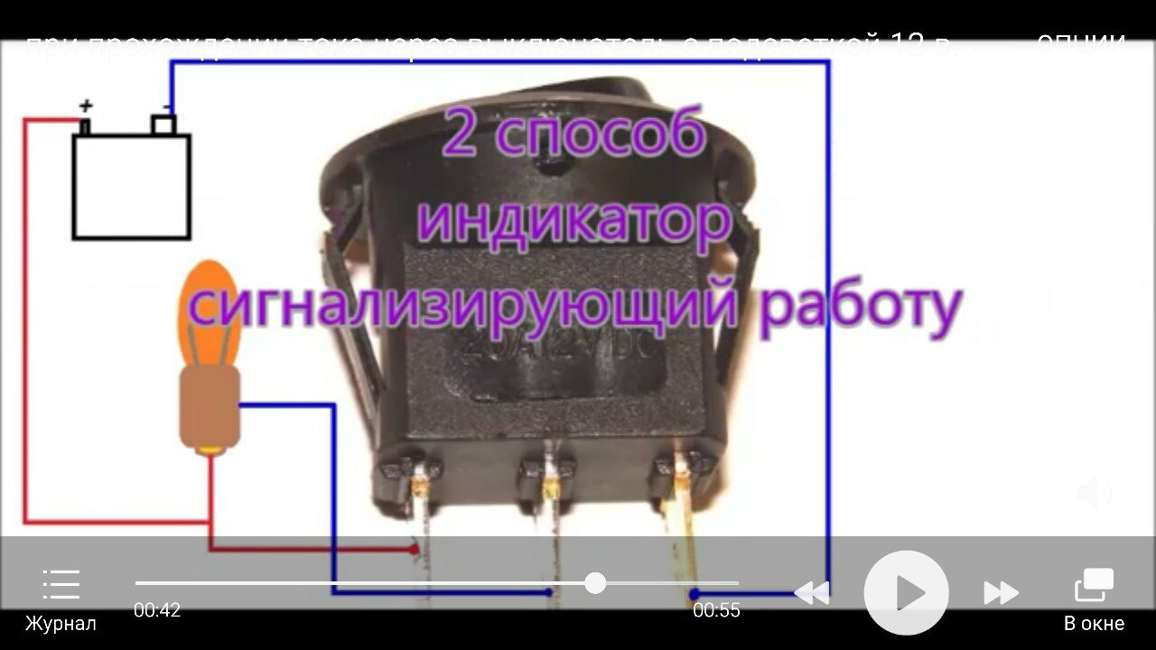

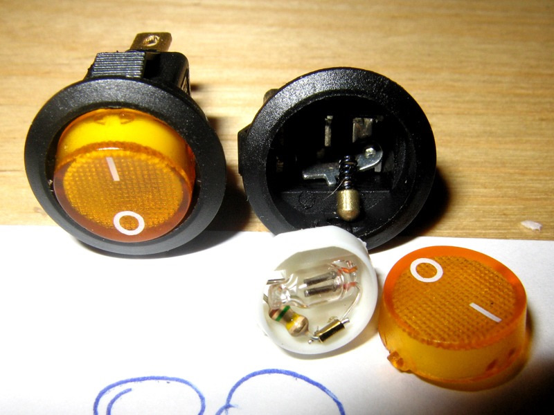

кнопка с индикацией
штекеры папа мама
влагозащищенный корпус для предохранителя
итак.

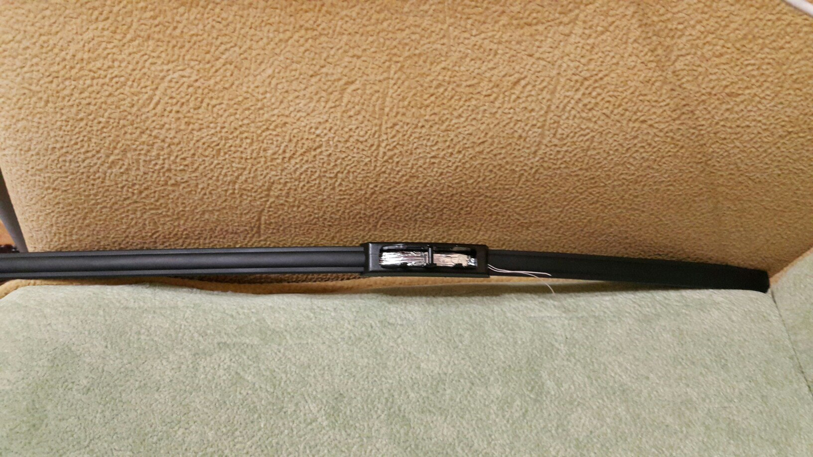

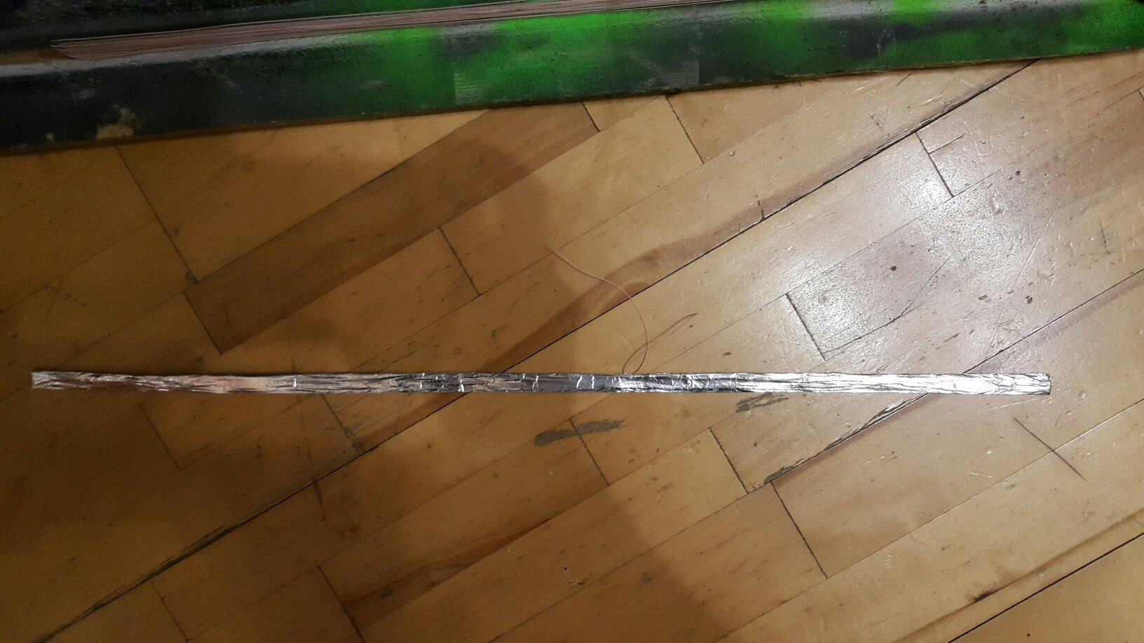

Берем деревяшку вбиваем 2 гвоздя по размеру дворника наматываем провод,
оборачиваем фольгированным скотчем,

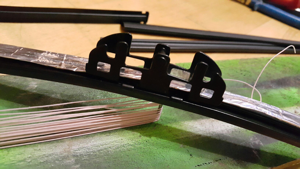

разбираем дворник и укладываем под верхние накладки дворника фольгу с проводом.

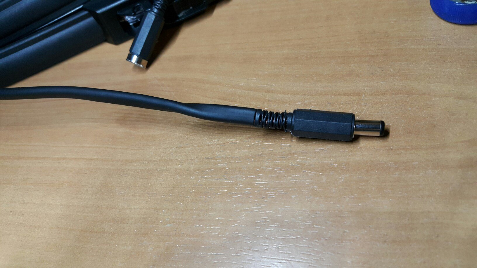

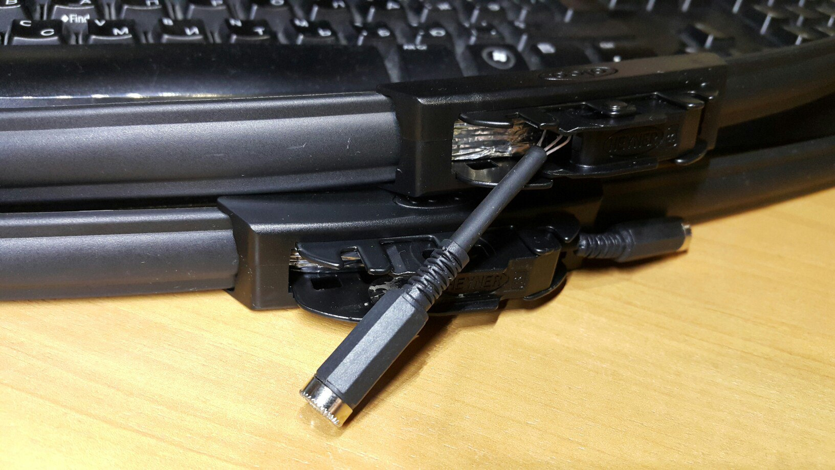

припаиваем коннекторы для замены дворников на лето например)
ко 2 второй стороне коннектора припаиваем провода, убираем в термоусадку, крепим с поводку дворника с внутренней стороны на стяжки
под капотом на плюсовой провод впаиваем предохранитель на 15
тащим проводок в салон припаиваемся к кнопке. плюс и минус взял с прикуривателя
ну и собственно всё

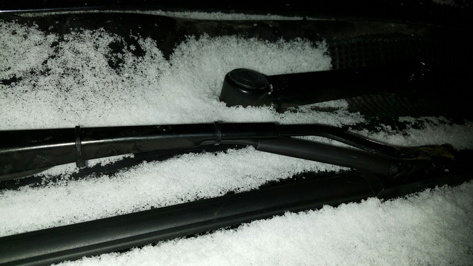

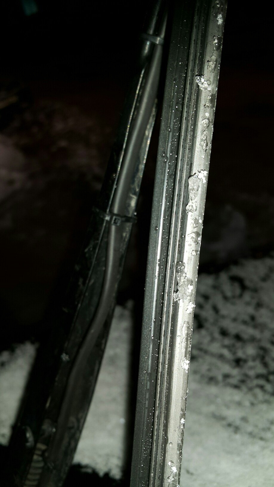

итог: дворники отогреваются на замершем авто очень быстро, можно забыть о наледи и примерзании к лобовому стеклу.
теплые дворники трут мягче и тише, и чище!

500 круто сделано, надо будет попробовать повторить))) только один вопрос : сколько м на один дворник намотано?
Гдето по 5м если греть будет слабо можно подкоротить.

Superseal хорошие разъёмы, но громоздкие. Кстати какой ток получился на 1 щётку?

Мне понравилась идея. Я только одного не понял — при проходе тока по проводу он дает реально ощутимый нагрев ? Или спец-провод какой-то, который с хорошей теплоотдачей ?
При сопротивлении провод дает реальный нагрев.
Мгтф супер кабель но вот на улицу ему не можно в спецыфикацыи написано.

О, красавчик. Я только сегодня читал эту тему remontauto-vaz.ru/page/podogrev-dvornikov и решил так же сделать. Там сечение 0,03 кв мм, а ты ток мерил?
За рукоделие и идею, однозначно пятерка. :)
Вот только в реальной жизни, даже при температуре на улице -5, бессмысленная хрень.
Температуры нагрева просто не хватит для полноценной работы. Растопленная вода будет сразу замерзать из-за набегающего потока воздуха. Нагретое из салона лобовое стекло, будет справляться с этим гораздо качественней.
Для того, что-бы подобная конструкция работала, нужно что-бы температура дворников была не ниже 35-40 градусов, а это чрезмерная нагрузка на бортовую сеть.
Наверное поэтому, подобные идеи в жизнь автопроизводители так и не воплотили.
товарищ брал готовые щетки с подогревом.был в восторге от них(правда откатал меньше сезона)-вода стекала с них и не замерзала.мне идея с доп проводкой(а именно в подвижных местах)-не особо нравится
…ток не замерял ?
Сопротивление?
…или сопротивление ?
Мерил но чет уже забыл показатели и не сфоткал(
