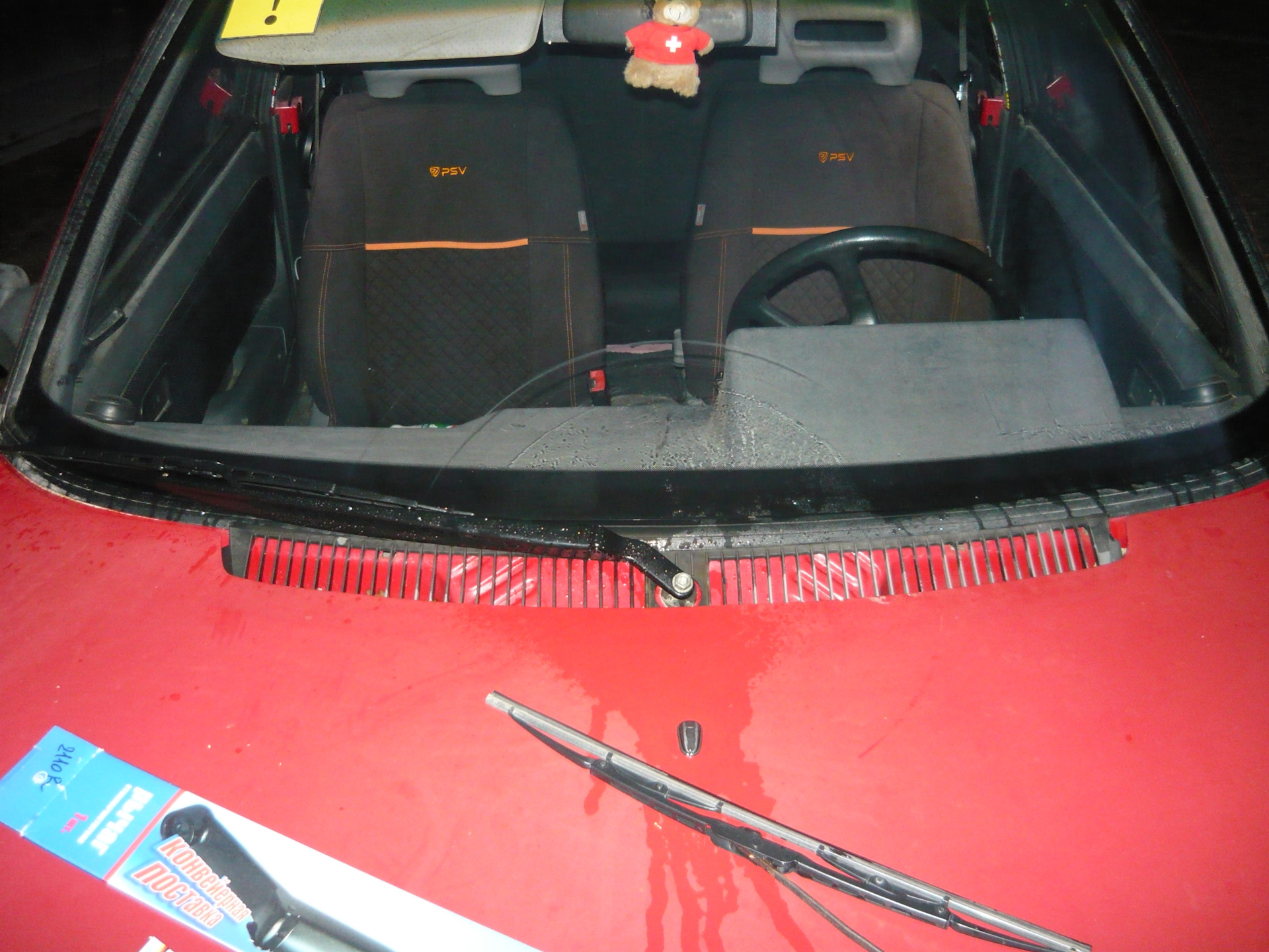

Родной дворник тер уже паршиво, походу настало время его сменить. Тут на Драйве многие тавроводы уже ставили себе поводок от ВАЗ 2110. Решил пойти тем же путем, тем более родной поводок уже весь расхлябанный был. Был куплен правый (короткий) поводок и каркасная щетка 530мм. Правда в автомагазине мне упорно доказывали что этот поводок мне не подойдет и что я — баран, приду через час его возвращать. Становится он действительно как родной. Выглядит гораздо лучше, надо будет только гайку черной краской дунуть.
Трет начисто, стекло аж скрипит. Очень доволен.

А что за сиденья стоят ? не похоже на родные)
С Фиата Пунто 1 поколения.
Я таким поводком ушатал моторедуктор дворника. Уж больно там сильная пружина, моторчик постоянно под нагрузкой работает.
На гайку если что есть колпачки, красиво смотриться с колпачками) красить немного не то…
Спасибо за наводку, поищу колпачок.
… а почему снизу сантиметров 5-6 разводы у тебя?
Полосы? Это потертости на стекле еще от прежнего владельца.
В крайних положениях как родной ходит?
Да, на фото если приглядеться виден рабочий ход.
У меня 530-тый тоже но на родном поводке. При замене попробую 540 или даже 550см (видел у кого-то) так как по боку не дотирает около 2см. Но нужно будет поискать каркасный с особой системой ламелей, есть 2-2-1, 3-2\1. так вот. 3-2\1 точно не дотрет, так как это бош и он у меня 530-ты 5мм не дотирает. В общем нужно будет заморочиться, но это позже так как только обновился. Проды порой поражают своими советами…
