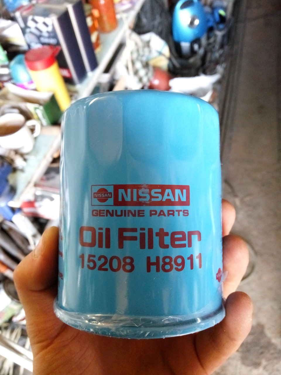

В начале летнего (читай гоночного) сезона наконец то перешел на правильную вязкость масла.
С момента свапа лил в мотор 5w30 и почему-то был уверен что это самое оно. Но один "собрат по мотору" однажды удивленно спросил, как до сих пор у меня не провернуло вкладыши)) Полез я в букварь по мотору и сделал для себя открытие — 5w30 вязкость для холодных климатических условий, для нашего же региона оно летом превращается буквально в воду и уже не у одного человека застучал ca18det мотор.
В итоге залил правильное масло и поставил оригинальный масляный фильтр. Цены вообще не радуют — 4600 за 4 литра масла и это мне через знакомых достается по оптовой цене + 400 за фильтр О_о. ояябулишьбыженанеузнала)))
