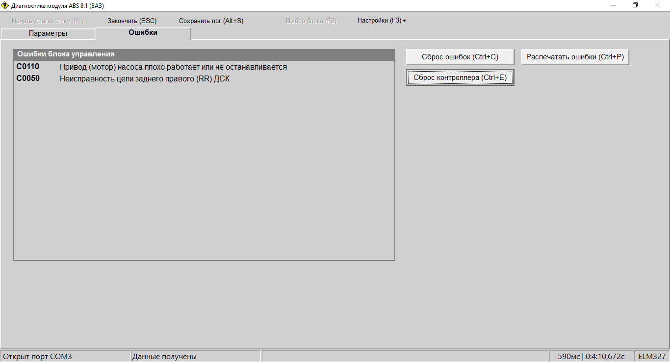

На следующий день вооружившись ноутом отправился к своему железному коню. Юзал прогу OpenDiag. Внимание, может кто еще не знает до сих пор как и я. В главном окне программы можно нажать на маленький зеленый треугольничек и выйти в меню ABS.
Каюсь, я до этого как нормальный русский человек не читал никаких инструкций и действовал методом "тыка" =) Захожу туда, проверяю коды ошибок и вижу:

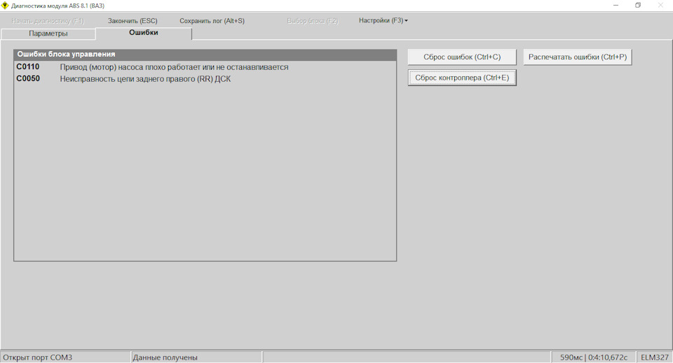

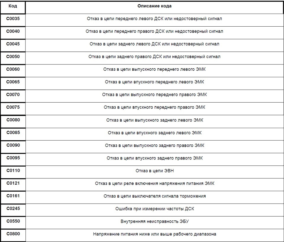

Ошибка Задний правый ДСК C0050 от того, что вчера включал зажигание с отключенным датчиком скорости. А вот вторая ошибка C0110 интереснее. На всякий сбрасываю ошибки. Прокатился по двору и проверил датчики — показывают все скорости на всех датчиках, значит, с ними все в порядке. Снова проверяю ошибки — первая пропала, а вот вторая осталась. Иду гуглить по C0110, выясняю что она означает:
и натыкаюсь на запись уважаемого telepnev www.drive2.ru/b/1584265/
Симптомы похожие, пошел проверять предохранители. Открыл крышку, пошевелил предохранители — и тут же значки пропали! Поснимал все, хорошо зачистил наждачкой до блеска и каждого на родину) Ошибки пропали и пока больше не появлялись. Надеюсь, ABS больше не побеспокоит) До сих пор не знаю, связано ли появление ошибок с заменой подшипника или это просто совпадение)
