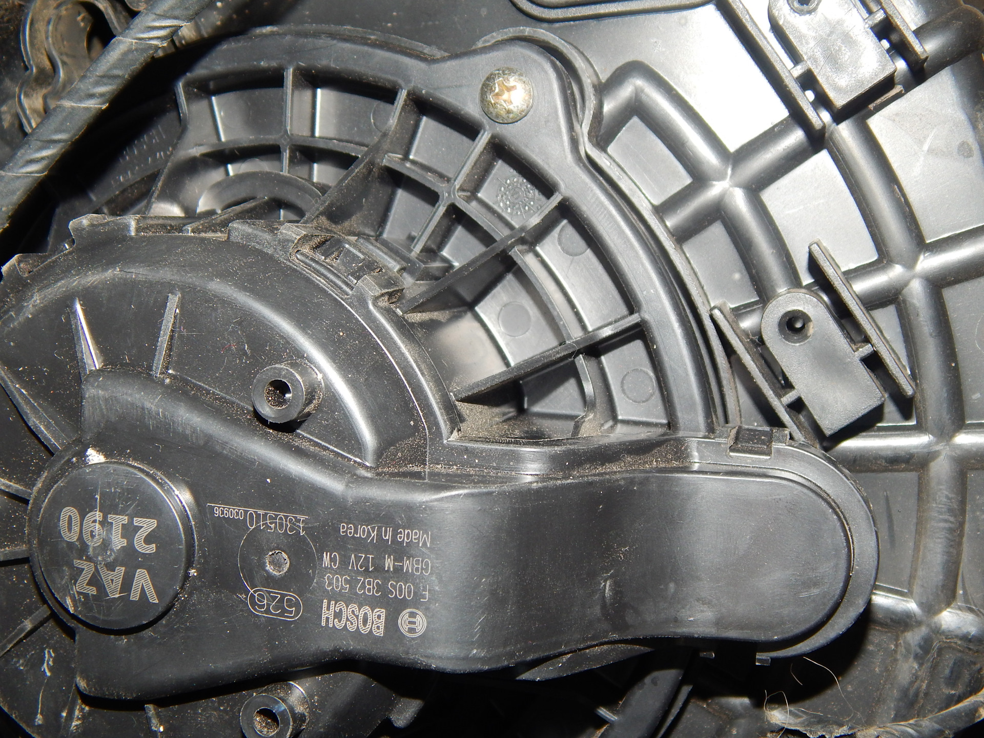

Еду забрирать… кручу в руках, вроде подходит… примеряю… лезет, но не впихивается в пазы…

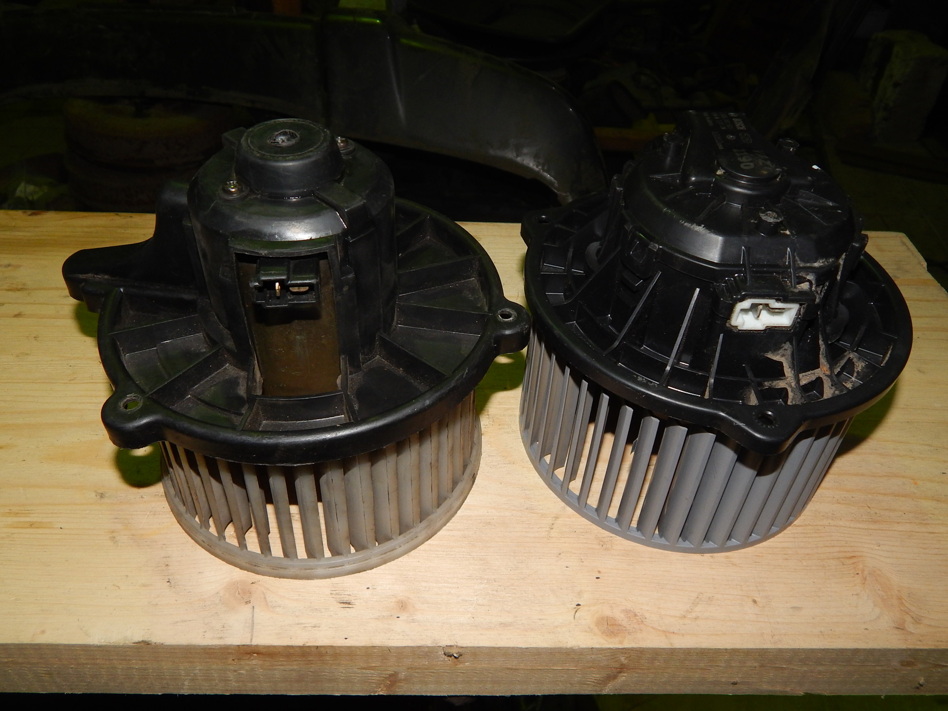

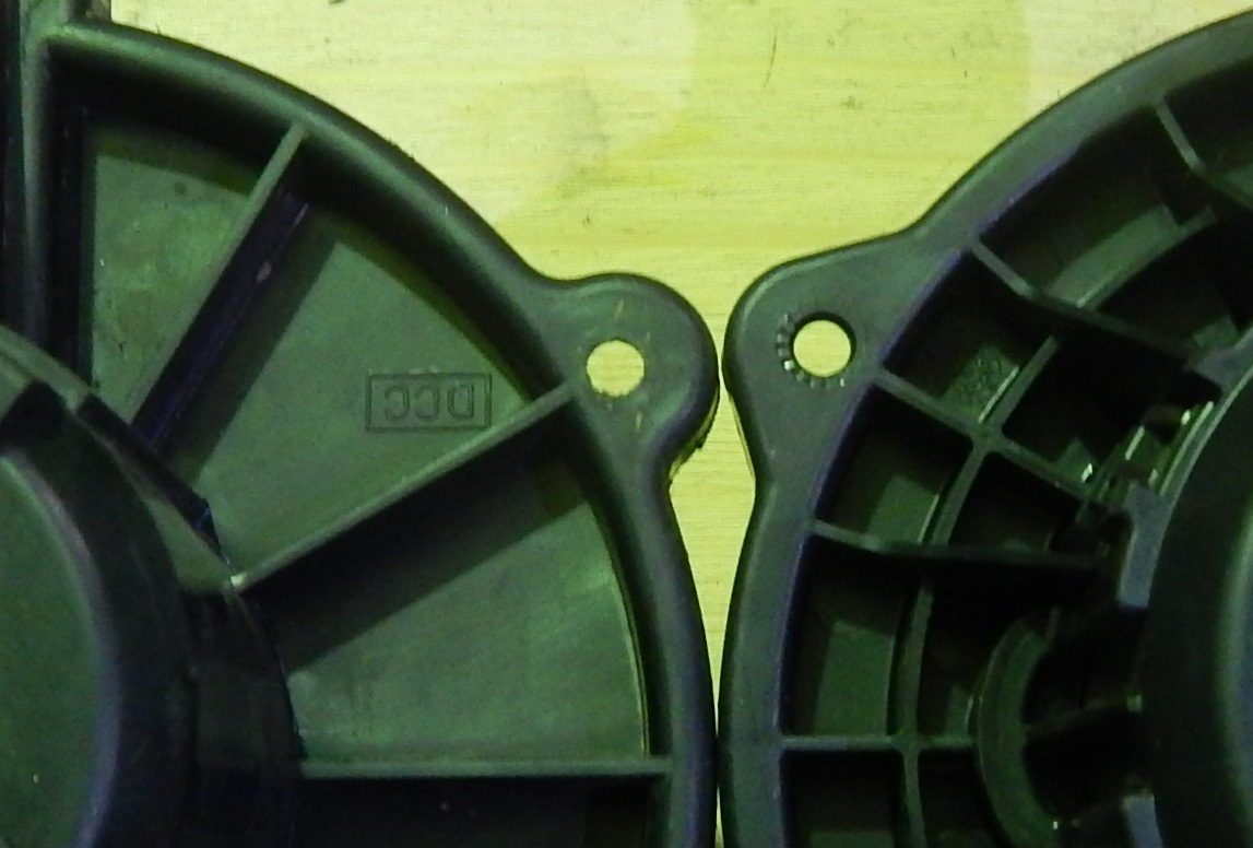

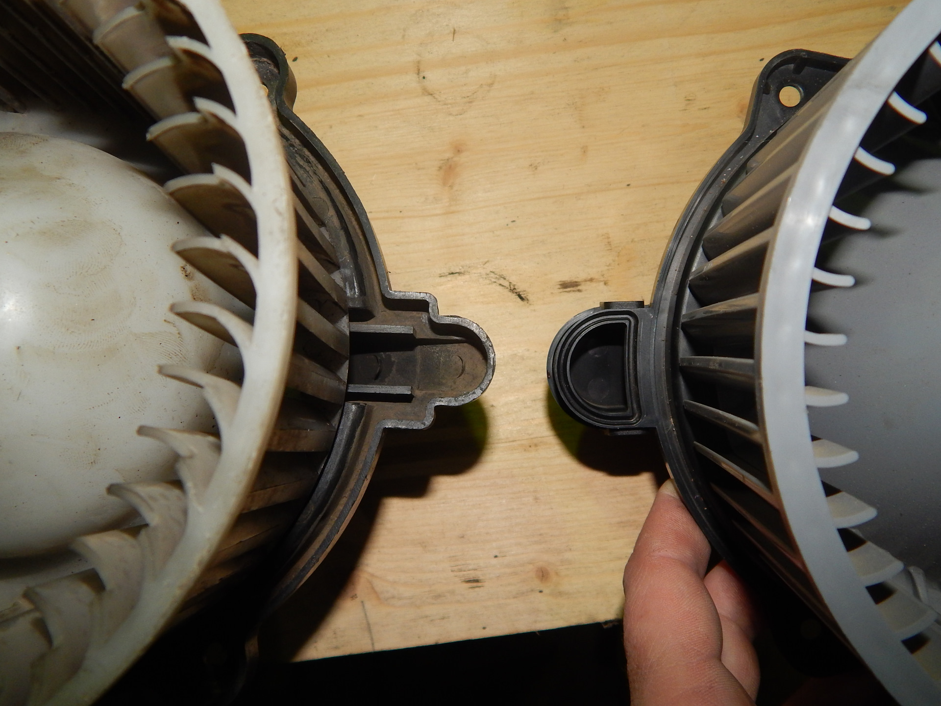

Вытащил, стал сравнивать… видно, что выштамповка писюна и ушей крепления немного, но отличается…
Но разъем подходит, моторчик крутит, а это уже хорошо.
В общем забрал, ибо пёрся через полгорода, дома уже сел обстоятельно сравнивать.

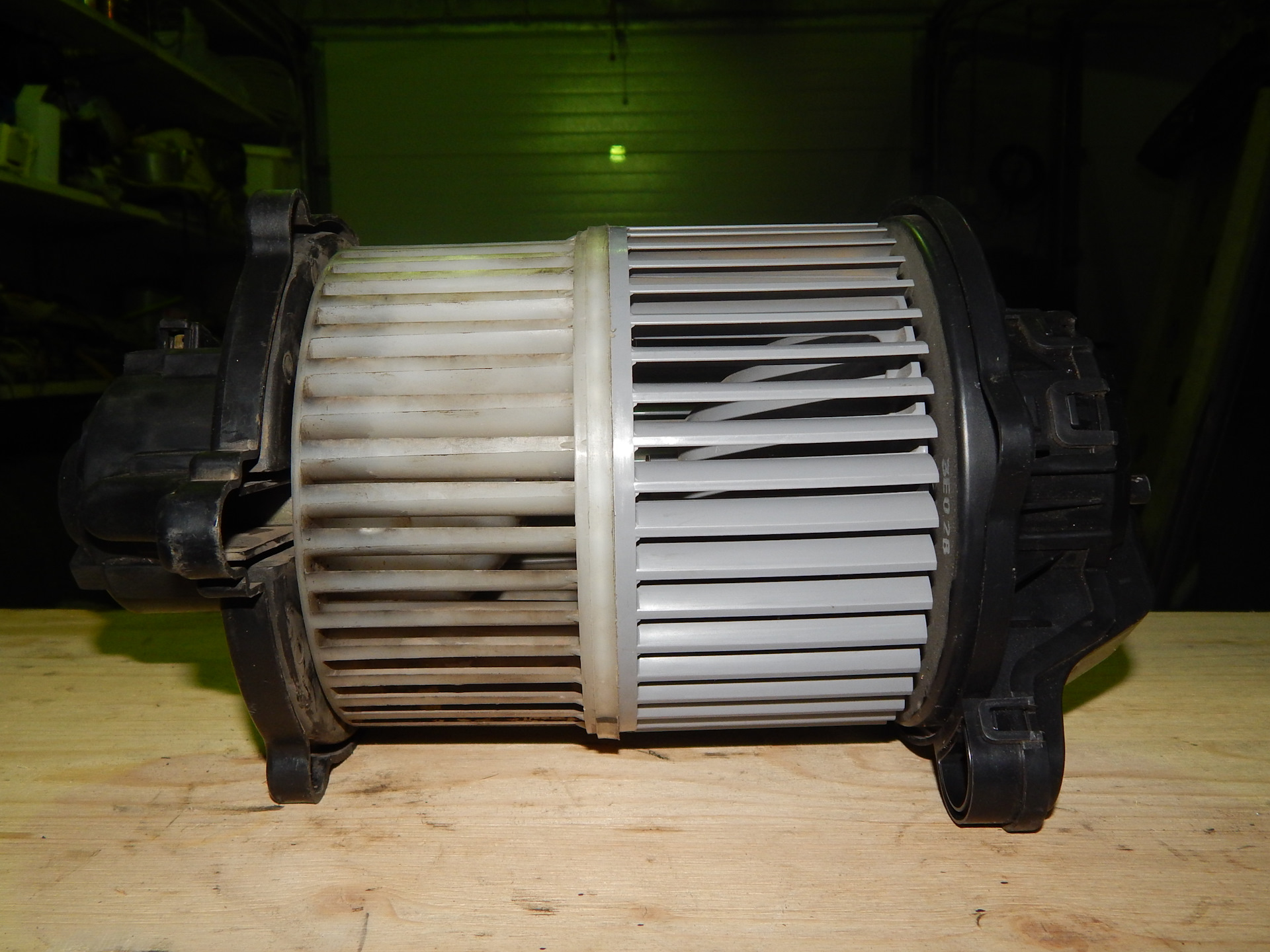

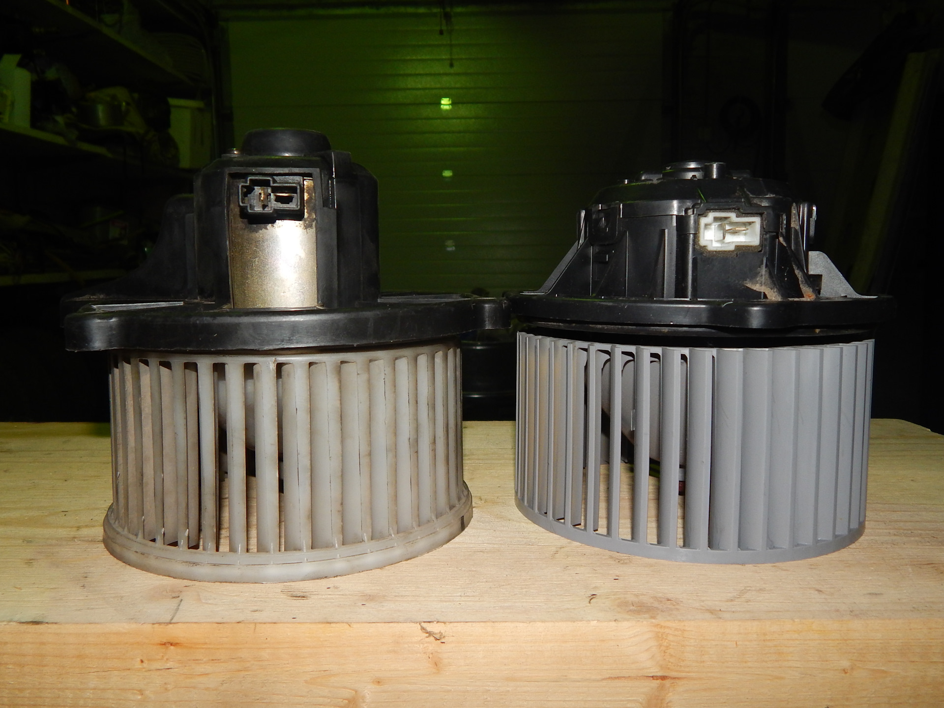

Сверху вроде одинаковые, но есть ньюансы…

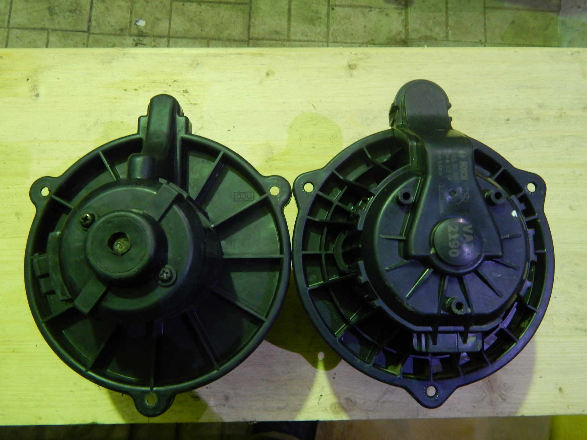

Уши немного другие.
Писюн тоже.
Высота мотора у Гранты меньше, но нам это в плюс, мозги можно еще выше перевесить (Как они подняты сейчас)
Штекера одинаковые, но расположен с другой стороны.
Вентиляторы вроде одинаковые.

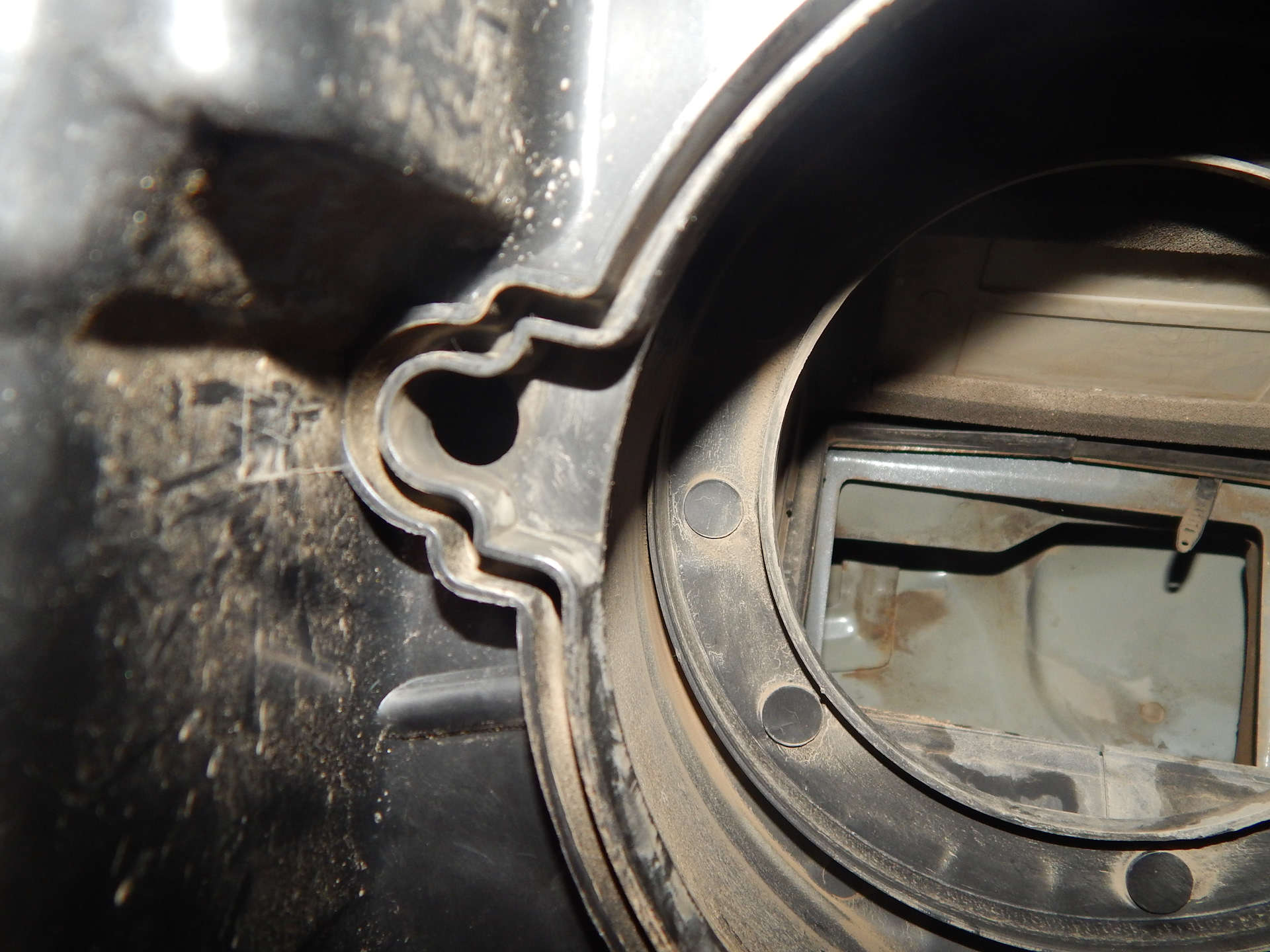

Че делать… начал разбираться с писюном и первый вопрос, нахрен он вообще, ибо отпилить всегда проще )))

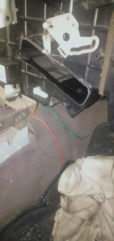

Сфоткал куды он вставляется вверх.

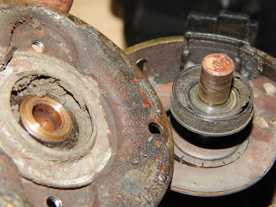

Сунул отвертку в дырку, там нет ничего. Короче, это самая нижняя точкакороба отопителя и всех воздуховодов, и если вода при заныривании попадает в каналы (или просто конденсат), то он стекает в мотор… корейцы дибилы, ибо эта вода убивает нижниюю втулку моторчика, но похоже так у всех.
Состояние нижней втулки… явно водой убиты.
Т.е. если писюн отпилить, то капать будет на коврик, а это плюс… наверное )))

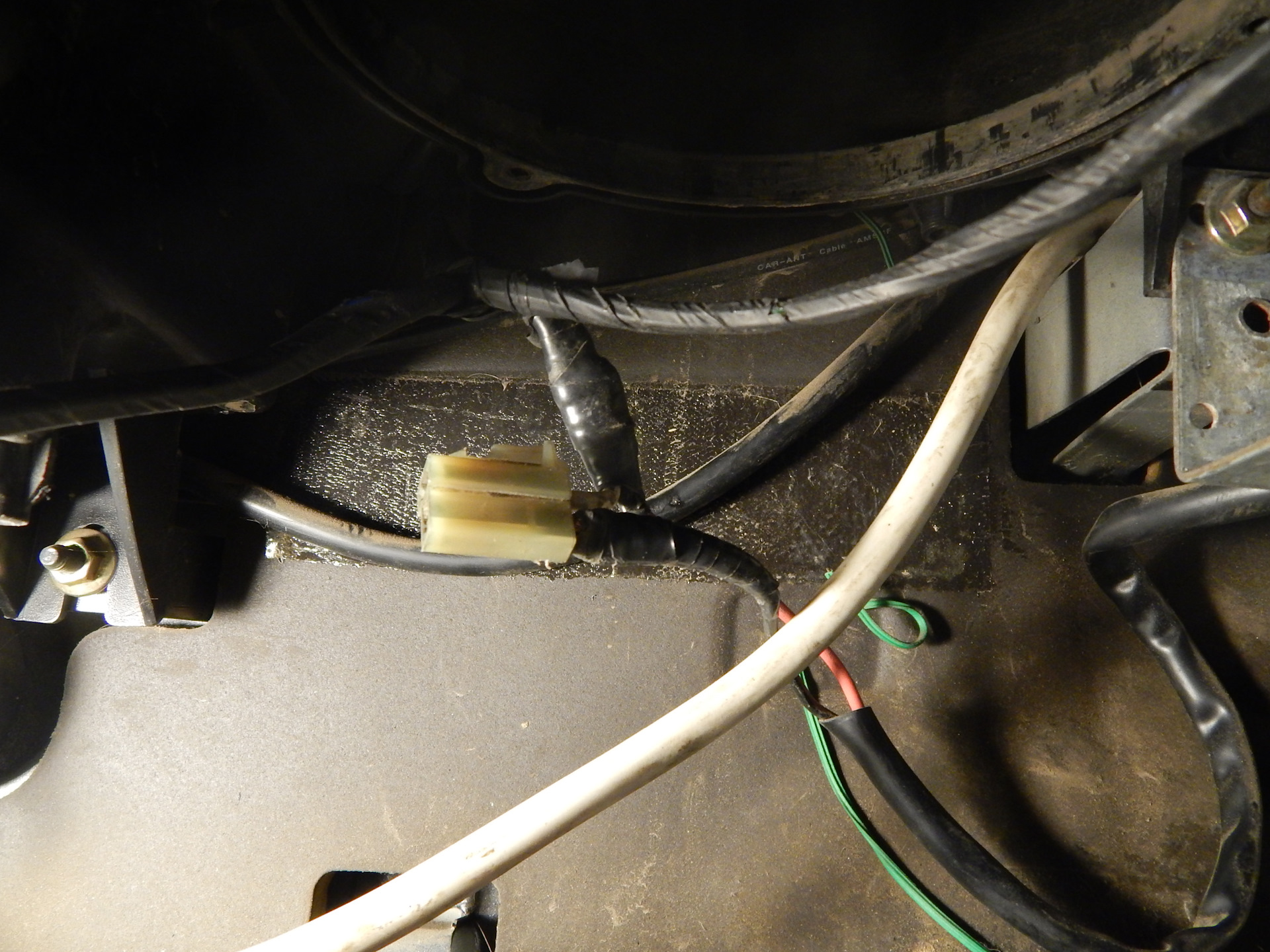

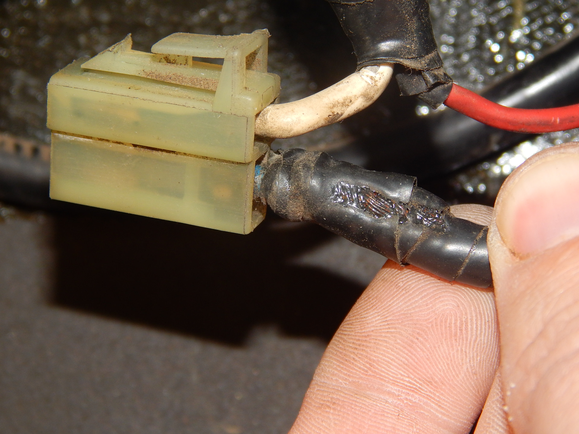

Трабла номер два… Штекер с другой стороны, провода немного не хватает.
Родной скручен в косу изолентой.
Решил разобрать косу, что-бы высвободить пару сантиметров… и опа! вот чего воняло, когда моторчик стуканул…
Разобрался с этим косяком, но длины полюбому не хватает… думал удлинить, но это еще две скрутки в силовлй цепи (((
В общем воткнул, но развернув мотор на 120 градусов… т.е. дырки крепежа подходят, но писюн смотрит в другую сторону, а дырка соответсвенно будет открыта.
Все прикрутил, подключил… работает… более того, офигенно работает, дует очень хорошо и почти не шумит.
Падение напряжения порядка 0,2 вольта при 4 режиме, старый пердящий/скрипящий просаживает на 0,6 вольта.
Сунул руку вниз, немного тянет по нестыковкам, но при силе общего потока этим явно можно пренебречь.
Фото установленного мотора, видны нестыковки по изгибам, и писюн смотрит в противоположную сторону от дырки.
Почему дует по разному? скорее всего там разные моторчики и на Спортаже просто больше напруга в четвертом положении, чем на Гранте. Возможно поэтому на первом положении он не пусканулся пару раз… когда со второго на первый переключаешь, то он крутит. Напругу не мерил, да и влом ее сравнивать.

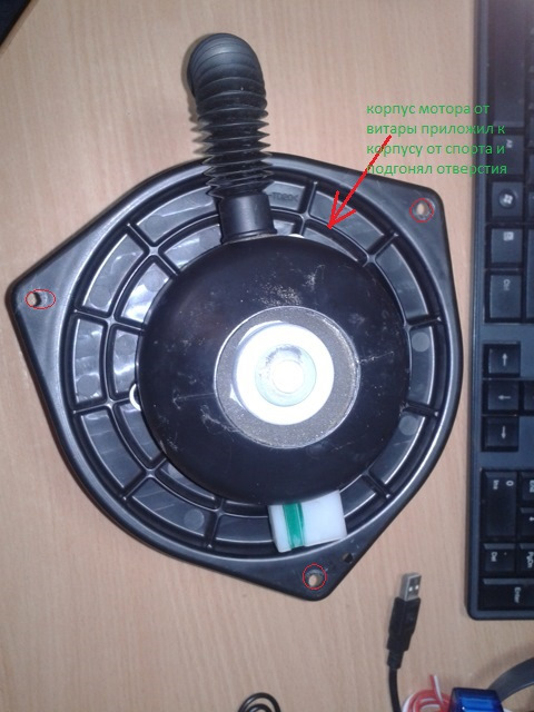

А я от витары 2008го сегодня установил, чуть чуть доработал отверстия крепления, но ничего, за то в салоне сейчас тишина)))
Отчет в студию! должно быть полезно остальным.
Мотор печки как у него pointlov в БЖ www.drive2.ru/l/5031828/ один в один
как встал? Дует сильнее родного?
По размерам родной, по креплению чуть доработки, дует так же как и родной

Тоесть от витары влез в спортягу без проблем?

разъем контактов практически идеально совпал с родным, ни чего не переделывал

ну и родные винты заменил на кровельные саморезы с бошкой под 8ю головку

Писюн нужен для охлаждения моторчика и забиванием его пылью и грязью.
