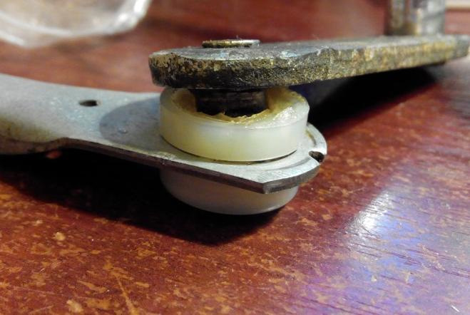

Всем привет! Случилась сегодня беда, а точнее отказали дворники. Один взмах, и водительский дворник остался в вертикальном положении, залез под капот и обнаружил слетевшую с шара тягу трапеции, одел назад, еще взмах и опять она слетает. Проштудировав цены на тягу в exist немного вздрогнул и вспомнил, как когда-то знакомому ставил ремкомплект от калины на лачети. Купив

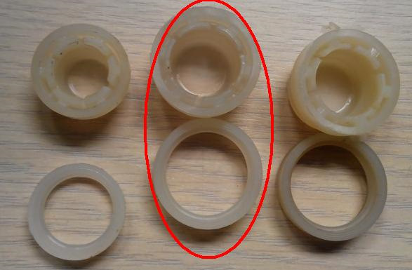

этот комплект за 113 р принялся к установке. Там 3 втулки, 1 поменьше и 2 тех, что нам и нужны. Тяга хорошо вылазит над коробом ЭБУ без снятии всей трапеции. А далее особо расписывать нечего. Спиливаем, стачиваем старую втулку и ставим новую.
Даже в инструкции написано: "Перед запрессовкой подержать кольца в кипящей воде 3 минуты и горячими их запрессовывать". Кольцо — то что снизу, которое защелкивает втулку на тяге.
Итог: шар плотно защелкнулся и дворники продолжают работать. Всем удачи!

У меня шар правильной формы, снимал трапецию и строительным феном разогревал родную пластиковую втулку, , отвёрткой к центру сделал новый бурт на втулке слегка обточил, еле защелкнул, люфта нет все работает, как вариант.

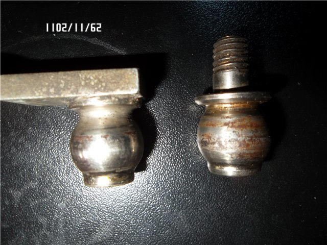

Как думаешь, сядет эта втулка на такой палец, у тебя он просто круглый или такой же?
вот сижу вспоминаю, вроде такой же, тоже выступ в конце сферы есть. попробуй защелкнуть новую втулку на него, просто сняв тягу с него.
Это хорошо что у тебя выступ тоже был. Я думаю VAG особо не заморачивается в размерах и скорей всего именно палец такой же.

У меня просто палец не совсем круглый, на б5 в инете ненашел фото какой у тебя палец. Думаю если что отпилить верхушку втулки, что бы вошел в пазы втулки этот шар

привет. подпиливал я выступ на втулке которая садится в тягу, на ней есть отлив чтобы не проворачиваться, а у меня в тяге нет выступа под этот отлив.
А в отверстие тяги зашла без проблем? Плотно сидит на пальце шаровом?
в тягу села при помощи постукивания маленьким молоточком, шар защелкнулся плотно. Я сначала пробывал защелкнуть новую втулку на палец, и только потом дербанил старый пластик. вот то, что я стачивал — обвел кружочком
