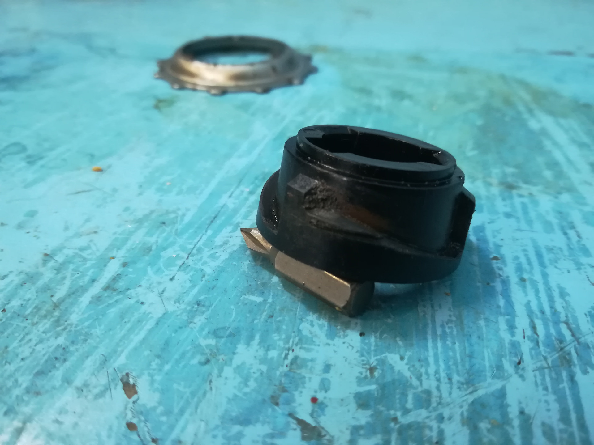

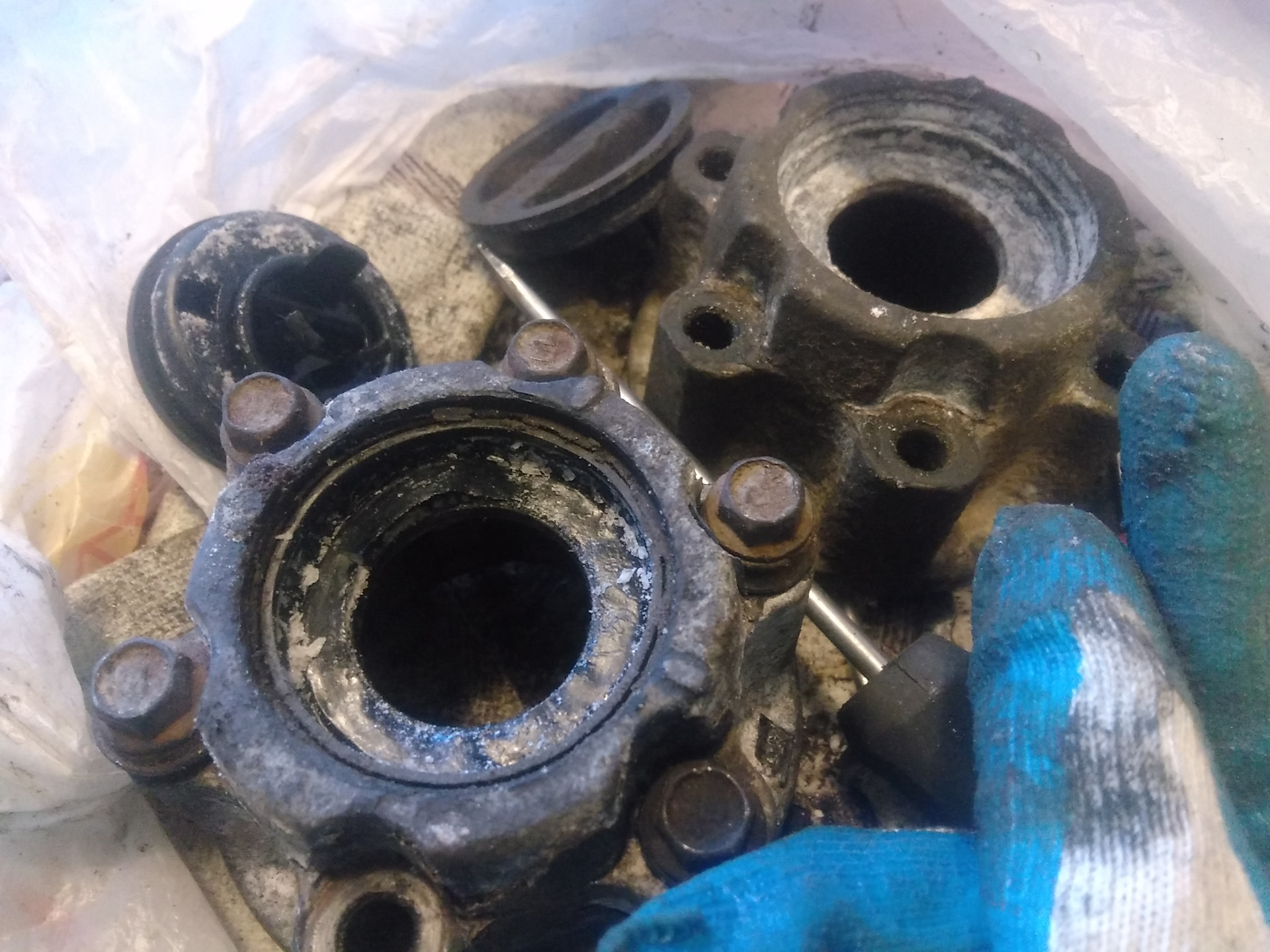

На разборке случайно купил пару ручных хабов. На одном ручка поворачивалась, он был бодр и работал. Другой продаван замочил в вэдэхе по понятным причинам. В общем полтора килорубля не пожалел на них.
Вскрытие показало сильное окисление под ручкой-крышкой. Из-за разбухших окислов алюминия крышку выперло, и герметичность была окончательно утрачена.
Основные потроха удерживаются стопорным кольцом. А чтобы снять ручку сначала нужно вынуть небольшой металлический стопорный кружок в центре. В нем полукруглая дырка за которую можно поддевать его плоской отверткой, а можно просто протолкнуть его внутрь. Сняв кружок нужно аккуратно отогнуть по очереди три пластиковых лепестка ручки, зацеп там с миллиметр.

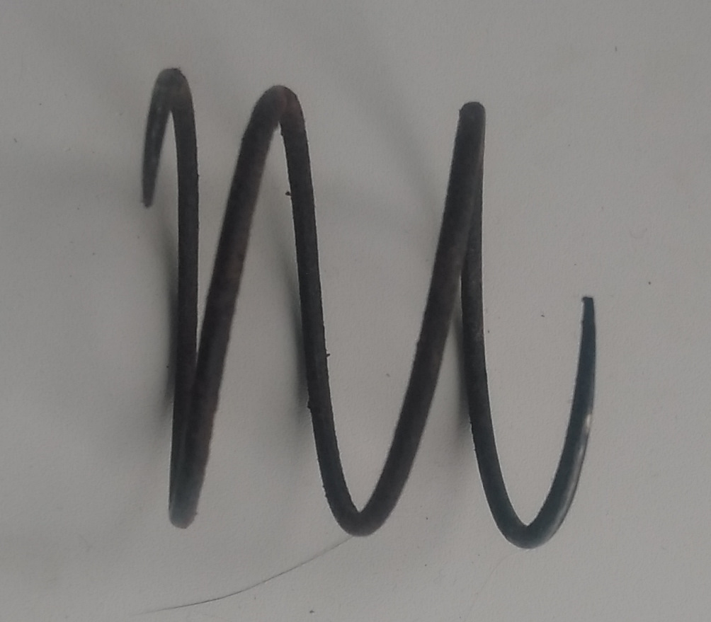

Разобрал, оттер всё. Невосполнимо сгнила одна пружина включения. Это та, что побольше и чью роль в вакуумных исполняет мембрана. В запчастях таких не бывает, от чего искать непонятно.
В приличных магазах ничего похожего не было. В итоге выбрался на авторынок на Фучика и в самом дальнем углу нашёл "мужика с пружинками". От чего пружинки — неизвестно. Взял разных исходя из диаметра.

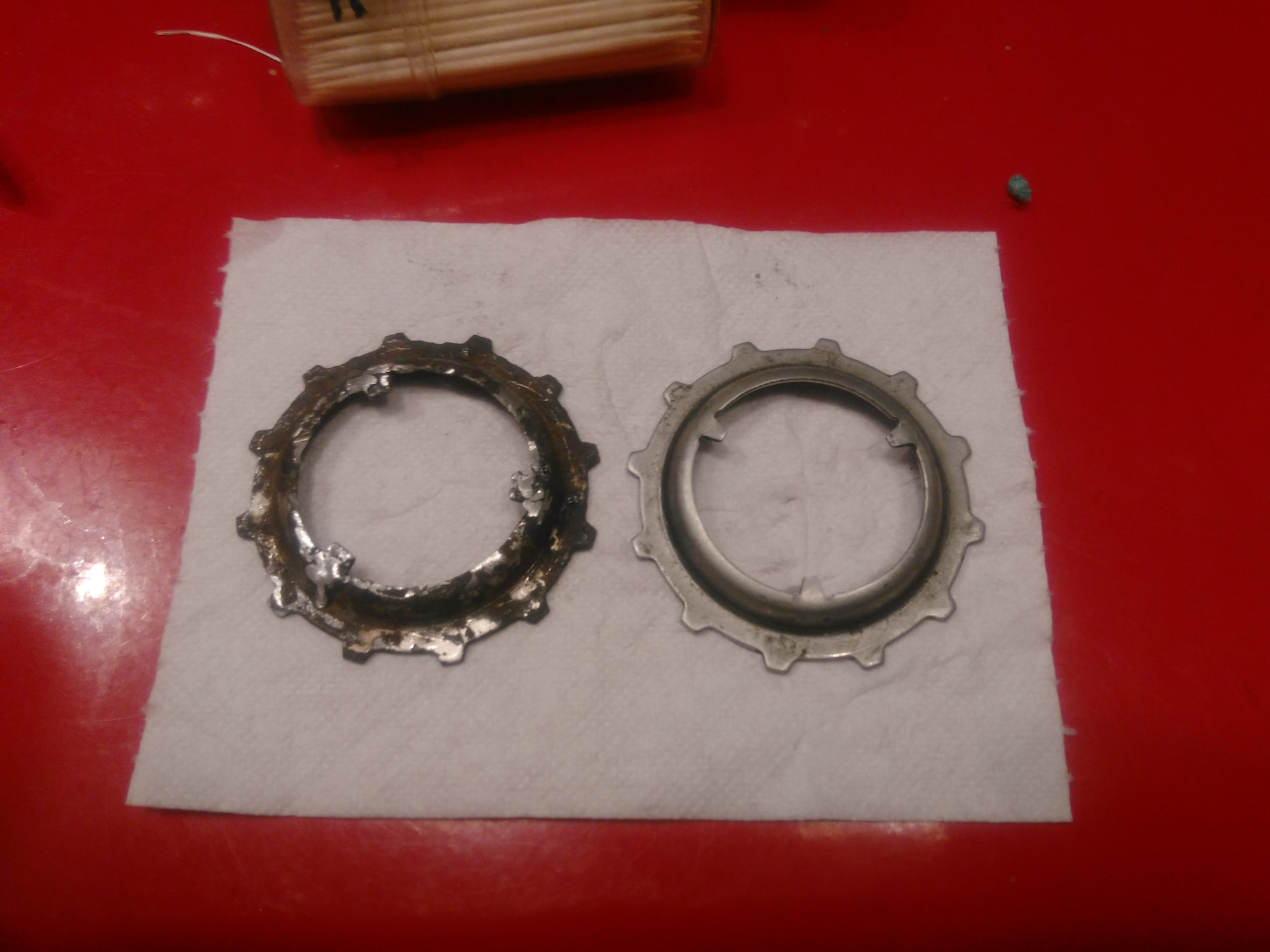

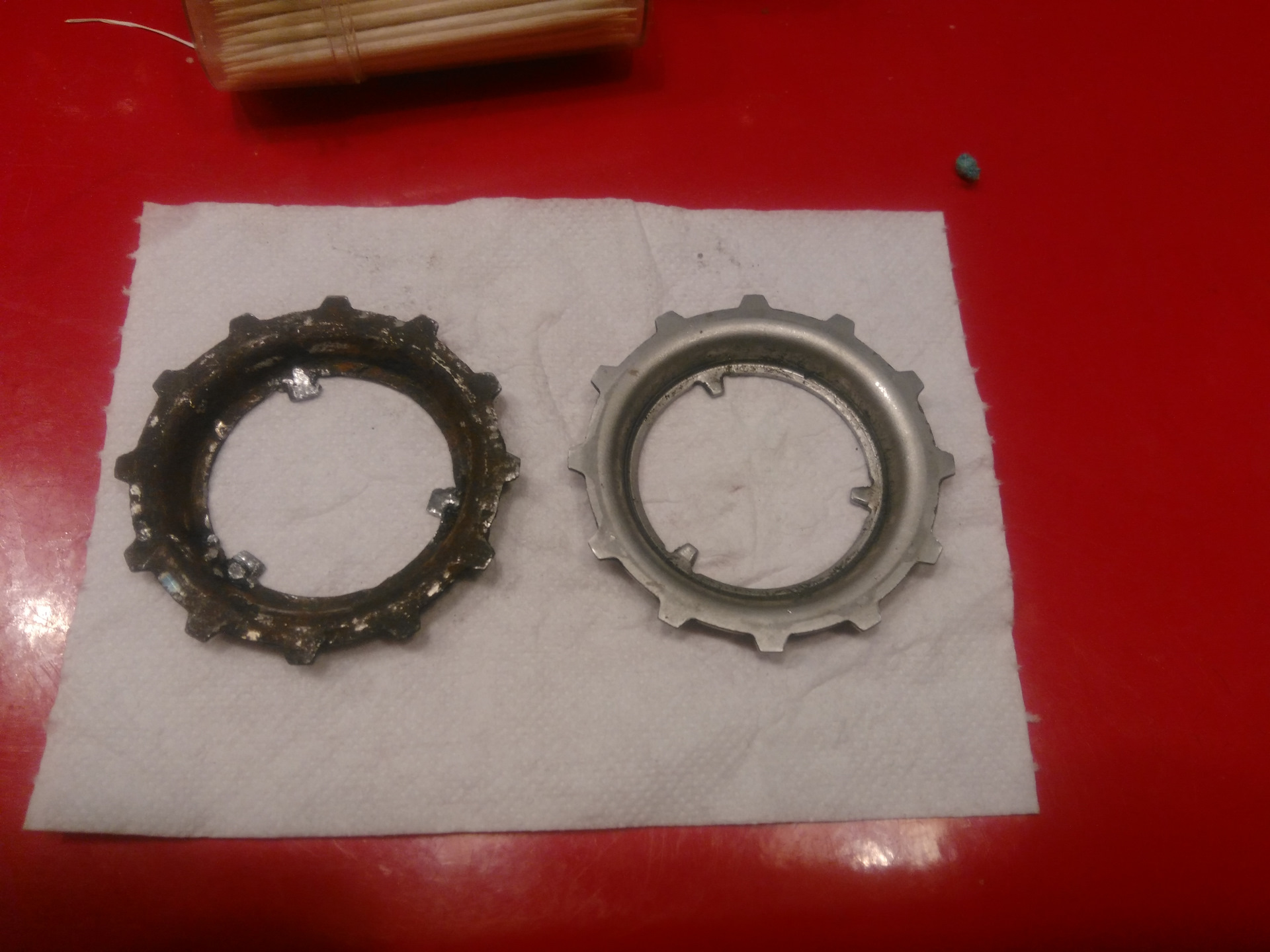

Казалось бы самое сложное позади, но беда не приходит одна. Зубчатой шайбе тоже от ржи слишком сильно досталось. Внутренние зубцы, что ездят по пластиковым спиральным направляющим — того.
Попытка — не пытка. Отрезал полоску металла и приваривал 1,6мм электродом. Подчистил "дремелем".

Всё работает. Ручки поворачиваются легко и почти неотличимо. Пластик ручки чуть утоплен относительно алюминиевого корпуса хаба.
Мораль сей басни такова: при переборке хаба залезайте и под ручку тоже. Там могут начинаться окислительные процессы, которые окончательно добьют хаб. Тревожный признак — выпирание ручки.

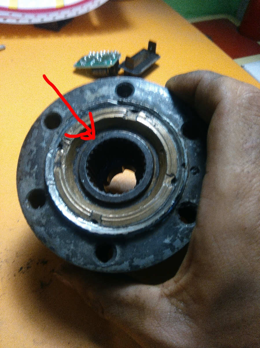

Когда ставил хабы, заметил что стопорное кольцо шруса с одной стороны слетело. Возможно ещё и поэтому вакуумные у меня так толком и не поработали.
Но с другой стороны я это стопорное кольцо в прошлый заход обжал перед натягиванием и оно было на месте.

Подскажи, где тут стопор? Там, куда стрелочка указывает — вынул. Но, я так понял, должно ещё быть там, где бронза, но на моём хабе там всё замято
Точно не помню. Сейчас посмотрел на вакуумном хабе — там большее стопорное кольцо есть на границе с основным корпусом.

Усики восстановить и найти замену пружины — самое сложное.
Если не получится, китайские хабы чуть ли не по полторы тыщи продают.
На Китай не охото переходить (((а пружина живаЯ как ни странно)
