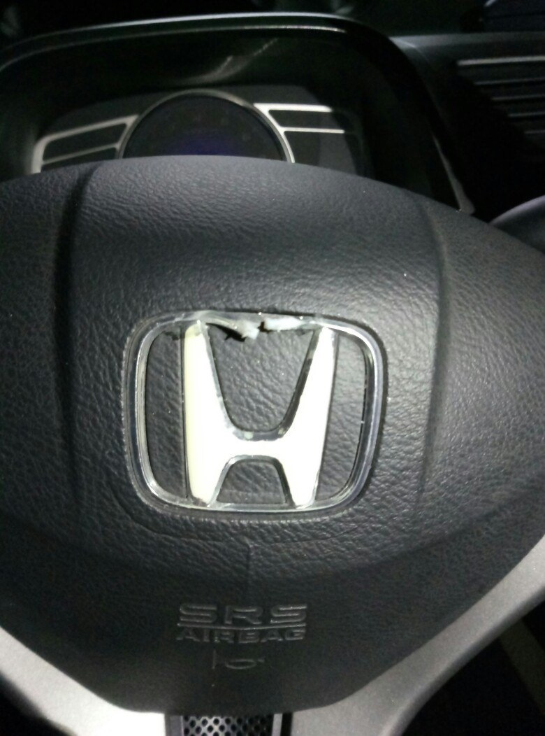

Облез шильдик. Облез, да не при мне. Со слов предыдущего владельца, где-то пленка слезла, начал облазить хром, ну он его полностью и ободрал…
С момента покупки авто думал его поменять, но никак не доходило дело.
И вот — решился! Найти его оказалось очень непросто, в основном продаются просто сплошные прямоугольники красные/черные/синие типа под спорт (type r), что лично я считаю тем еще колхозом.

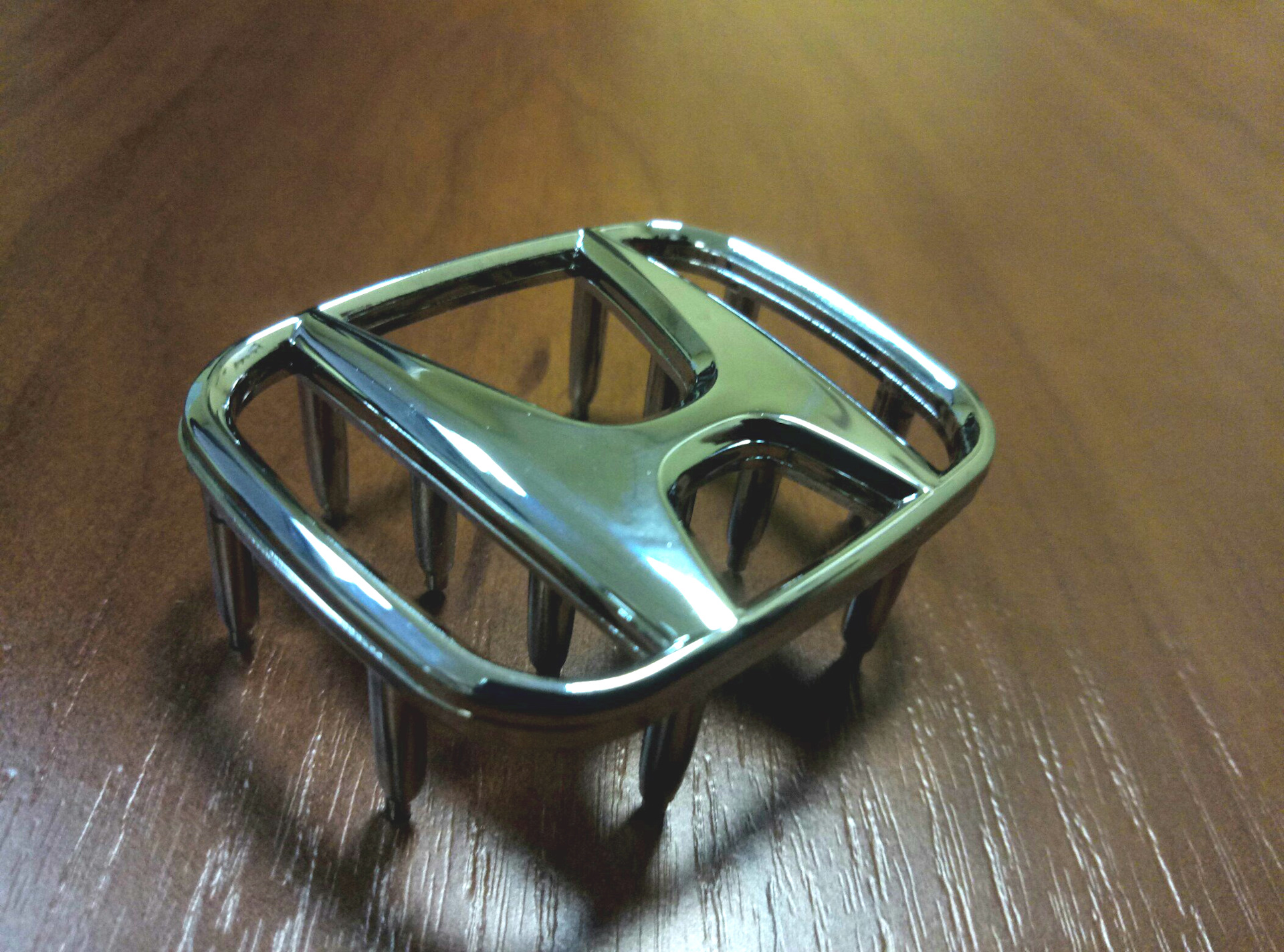

Заказал. Размер 40х50, цвет Silver, цена 12.80$ (сейчас скидки, можно взять дешевле на пару баксов). Из-за ограниченных прав почти весь шильдик там замазан, по этому попросил продавца дополнительно скинуть фото через WhatsApp. Вскоре ответ пришел и я получил фото.
Продавец общительный, дополнительно уточнял цвет и размеры, уведомлял об отправке.
В итоге заказал. Был доступен трекинг по номеру, так что я могу смотреть где и когда проходит посылка.

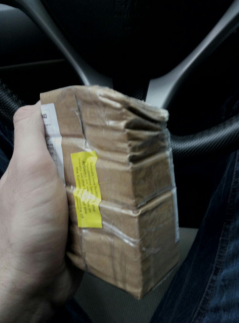

И вот, спустя каких-то 20 =) дней я получил смс о том, что посылка ждет меня :)
Получил я ее в коробке, которой, судя по всему, досталось нормально)
Распаковав понял, что значку ничего не грозит. Я даже не сразу нашел его в той куче пузырчатой пленки, которой он был обмотан. Так что с этим все ок.
Качество отличное. В сравнении с оригинальным — жестче пластик, может где отражение искаженное, но в целом отлично.

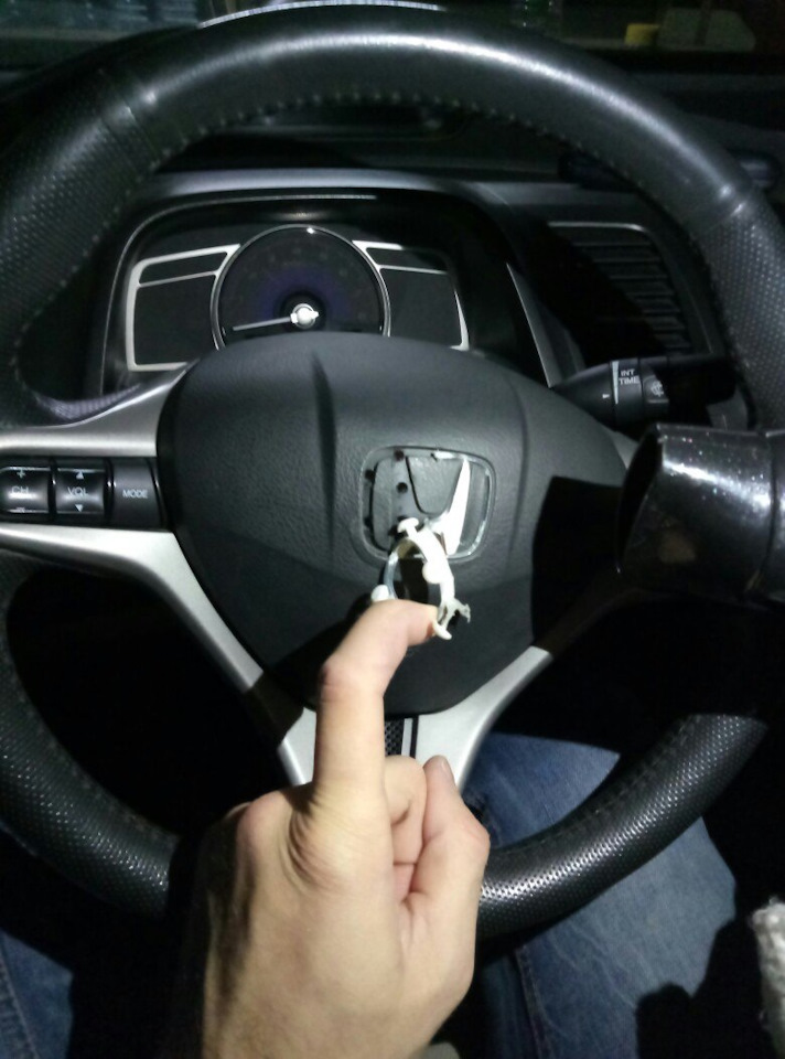

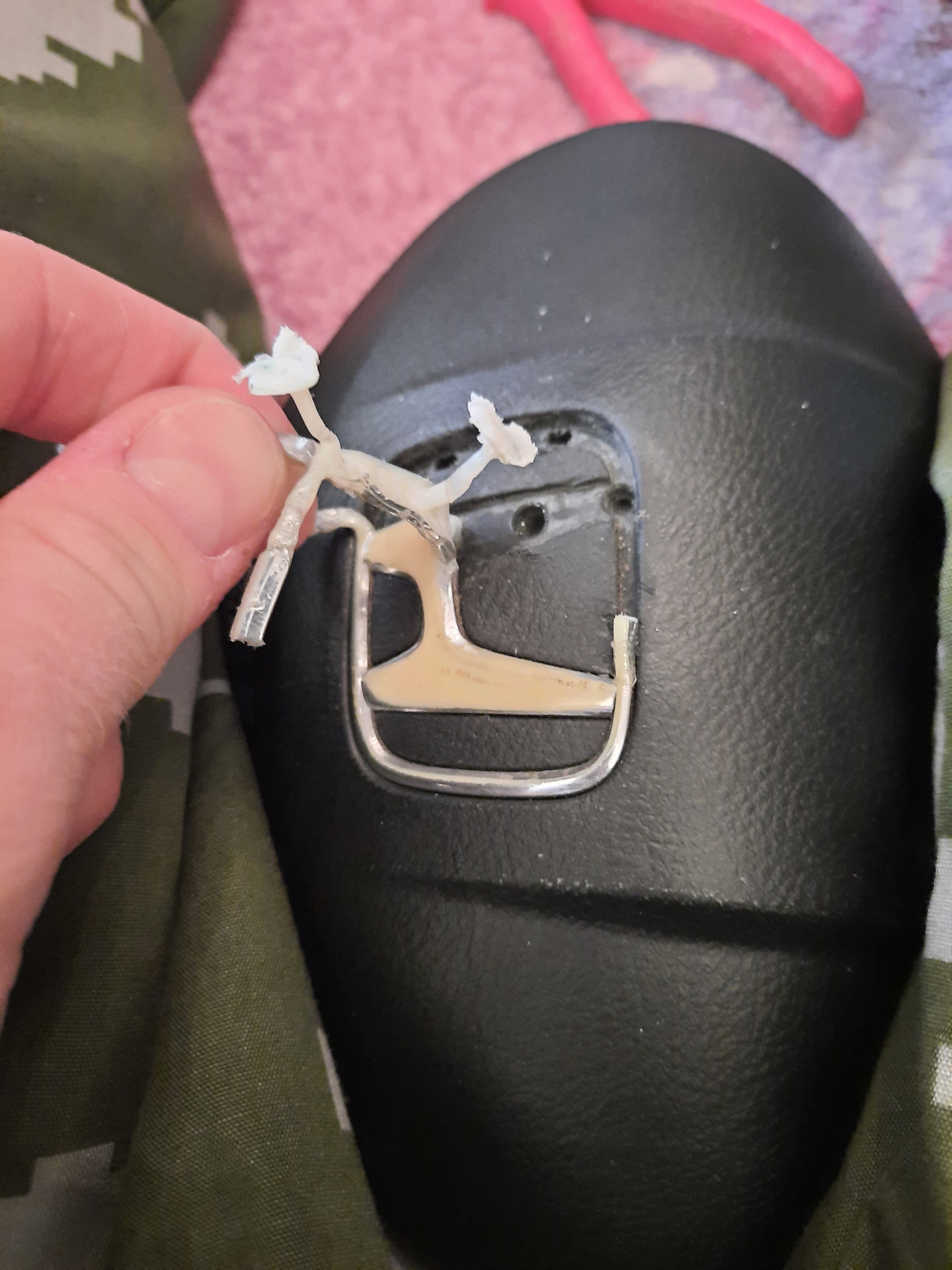

После было необходимо срезать в какой-то части шильдик ножом, чтобы было за что тянуть. Решил сделать это сверху по центру, так как это наиболее отдаленный участок от штырей. Резать нужно очень аккуратно, так как легко повредить или поцарапать пластик руля.

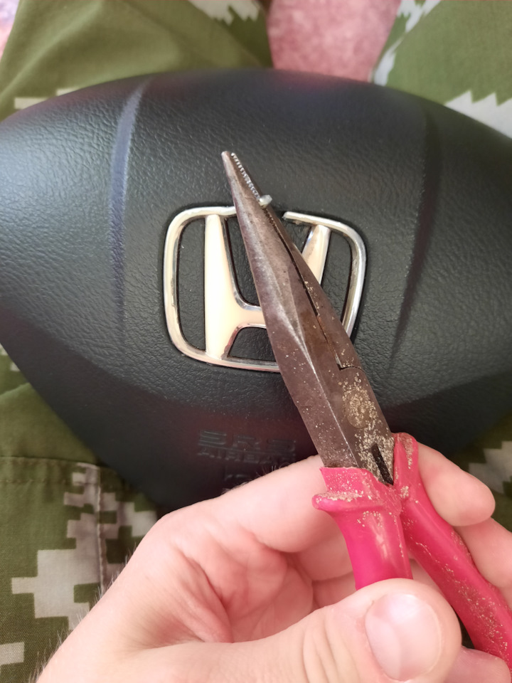

Дальше тянем и греем. Тут пошли первые сложности. Грею несколько минут, эффекта ноль. Но проблема была в том, что тянул я прямо на себя. В конце концов первый штырь вытянул с трудом, а их еще 12… Но дальше пошло легче, потому что я стал тянуть немного в сторону, тем самым вытягивая шапочку постепенно. Если тянуть в сторону, или вниз, как удобно — шапочка начинает лезть боком, а не низом, и вылазит довольно таки просто. Тянул пассатижами с ребристой поверхностью.
Тут есть два момента, на которые стоит обратить внимание:
1. Тянуть нужно уже разогревшийся мягкий штырь, чтобы не потрескался пластик вокруг отверстий (а у меня он немного потрескался, но это не беда, там пара миллиметров)
2. Если тянуть в сторону, опять же нужно делать это осторожно, чтобы самим шильдиком не оставить вмятин.
Вытянув последний штырь, дал пластику на руле охладится, ибо мягкость в нем ощущалась заметная. За это время немного протер салфеткой пазы, вытерев пыль.

Дабы не повредив подушку безопасности, штыри на новом значке нужно срезать, иначе они будут сильно давить.
Изначально планировал посадить на клей. Но вот почему-то решил его засунуть просто так.
В итоге он сел просто идеально. Никакого люфта, нигде не выпирает, не торчит. Я не стал его вынимать, не стал промазывать клеем. Может со временем он как-то вылезет, в чем я сомневаюсь, но потом уже и наклею.

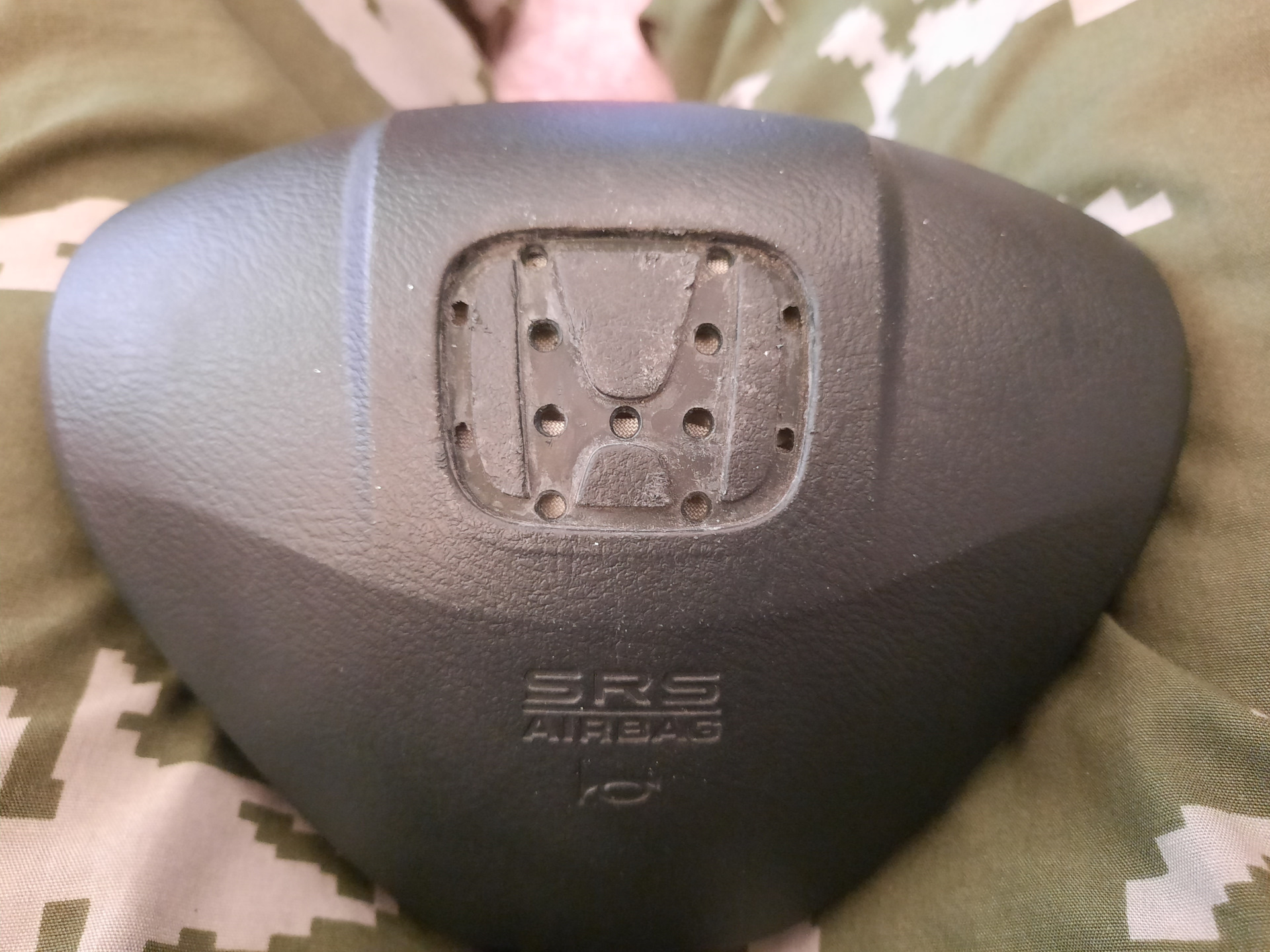

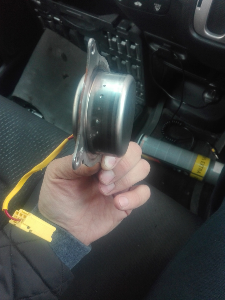

Подушка снята, заклепки по периметру высверлены, по готовности в любой кузовной ремонт и алга
Hondigris
давай, будем ждать
Пиропатрон
Hondigris
давай, будем ждать
Сама подушка
Hondigris
давай, будем ждать

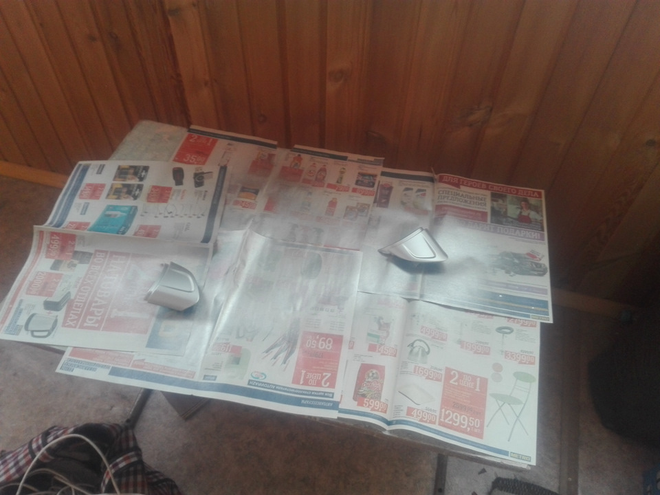

Эмблема, заклепки не пластик, а какой то силикон мягкий
Hondigris
давай, будем ждать
Уже покрасил, эмблема в кислоте, и часа не прошло, ну как то так
