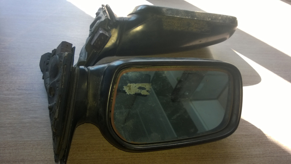

Зеркала мне подогнал gaps. Искал именно от сотки, т.к. на А6 С4 короткое правое зеркало смотрится уродливо, как по мне.

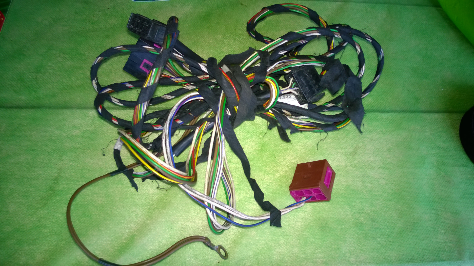

На разных концах Москвы добыл цельную штатную проводку под них и джойстик регулировки.

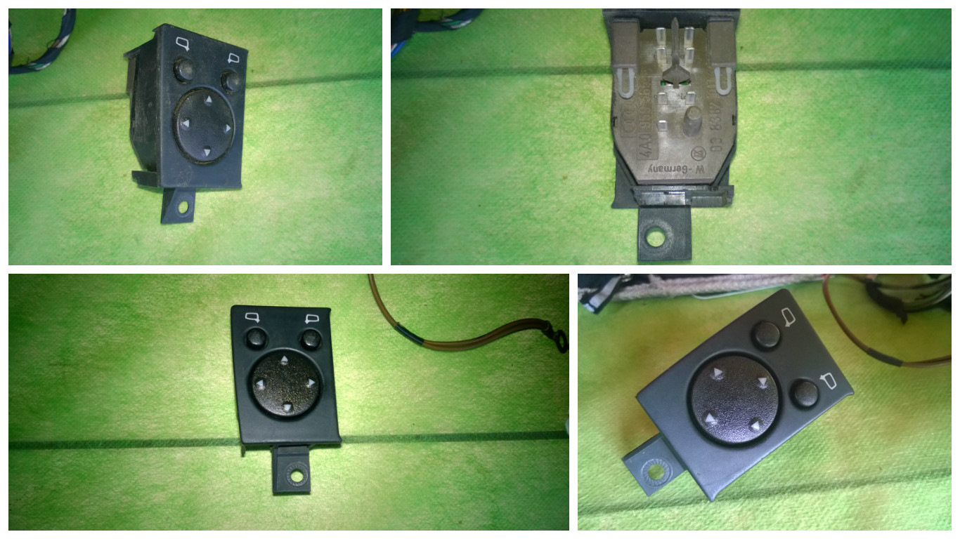

Джойстик был конкретно так заляпан. Его разобрал и прочистил внутри и снаружи. Сами зеркала тоже.

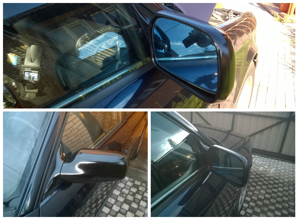

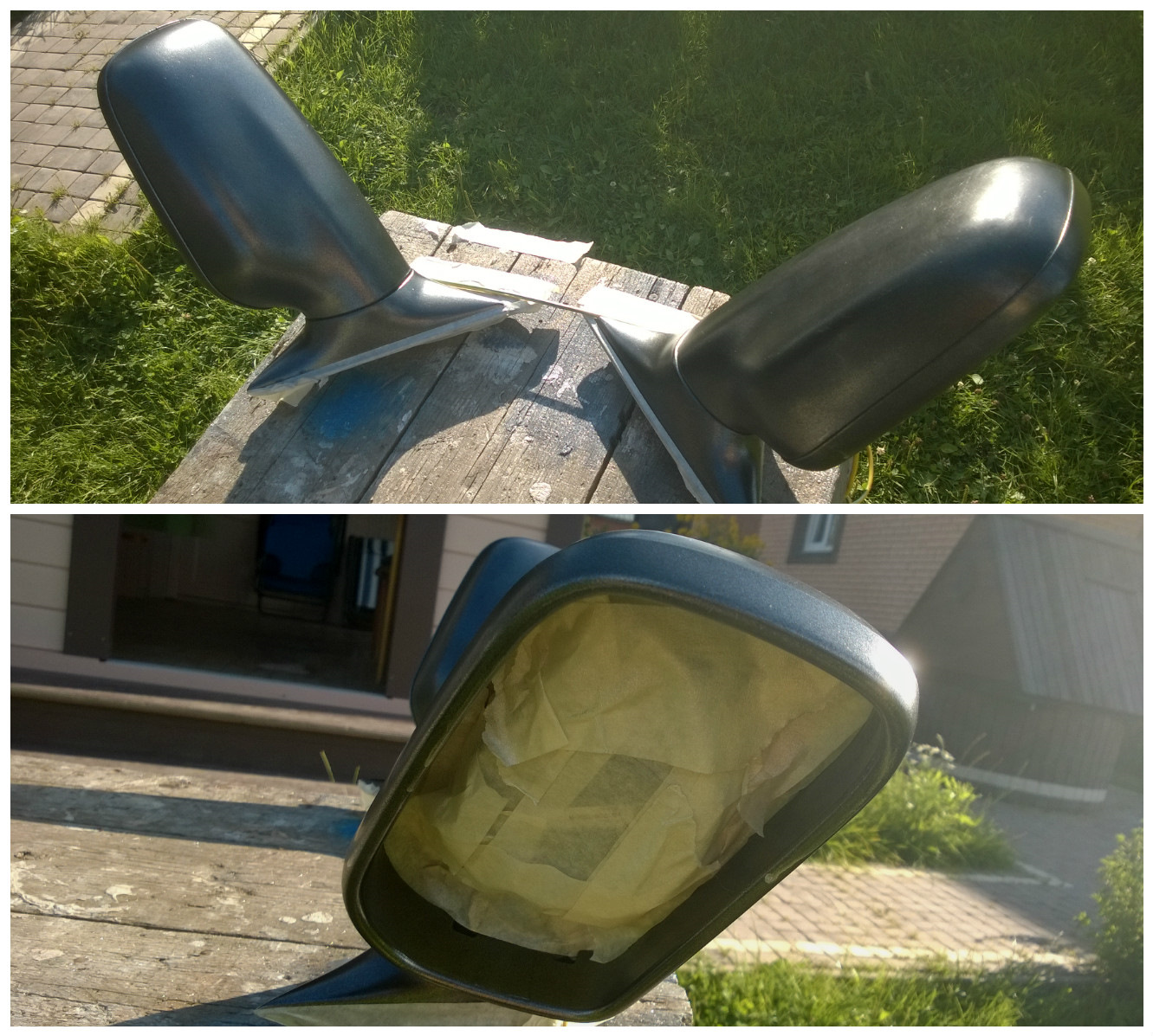

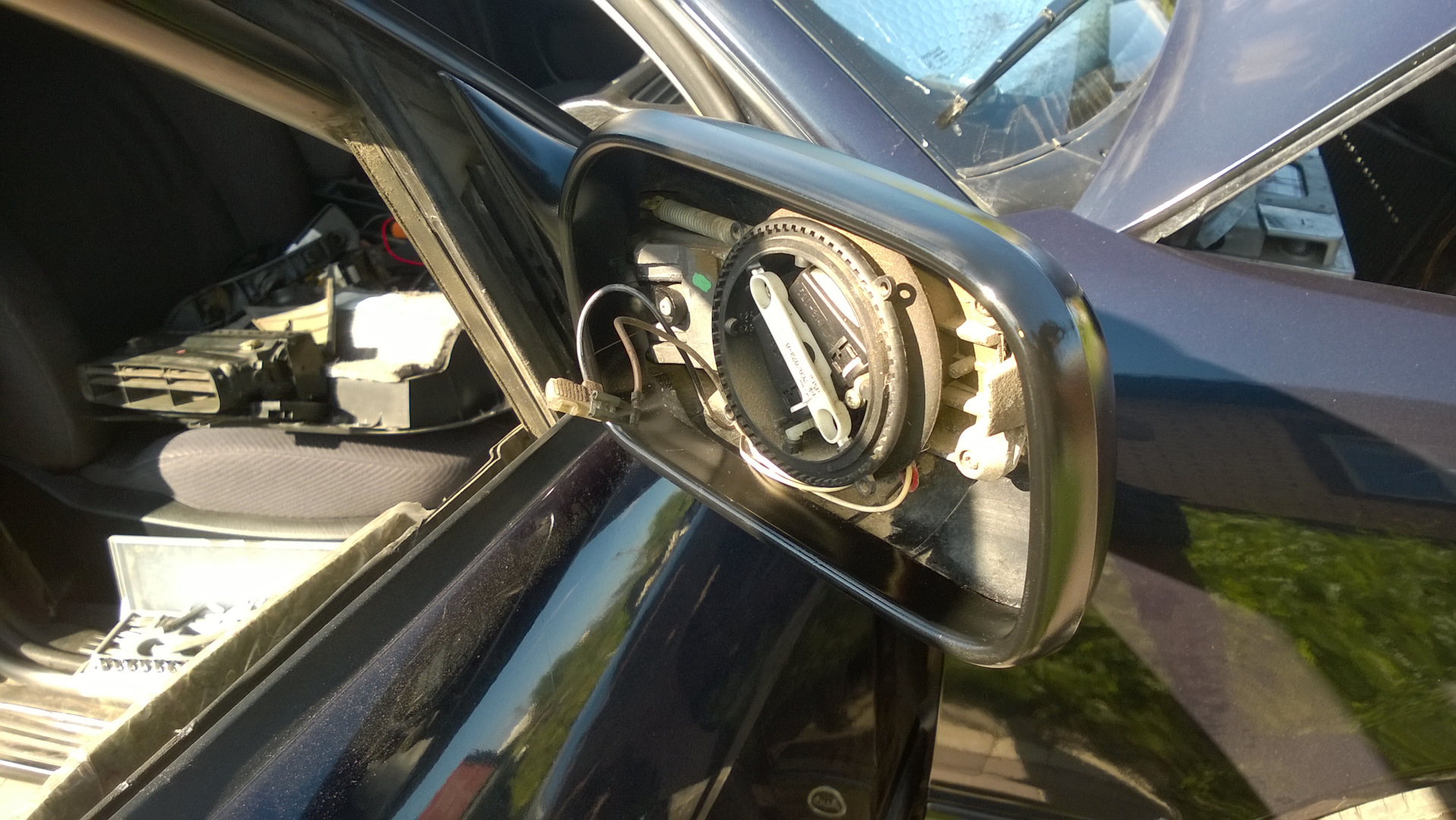

Т.к. зеркала далеко не новые, то принял решение их покрасить. Для начала с помощью деревянной лопатки аккуратно отщелкнул зеркала от корпусов и отсоединил их.
Процесс покраски стандартный: шкурка — обезжириватель — адгезивный грунт по пластику — краска.

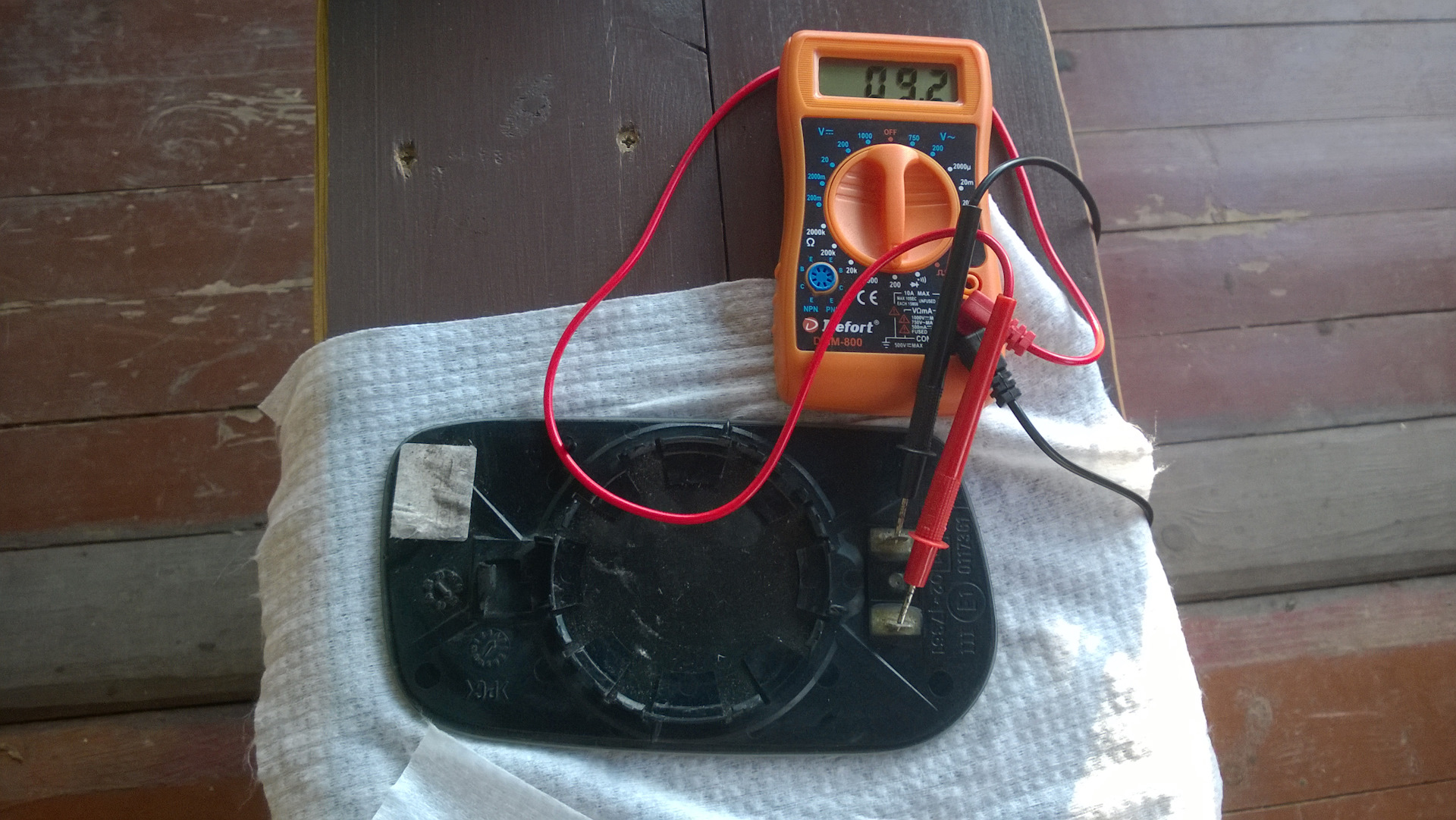

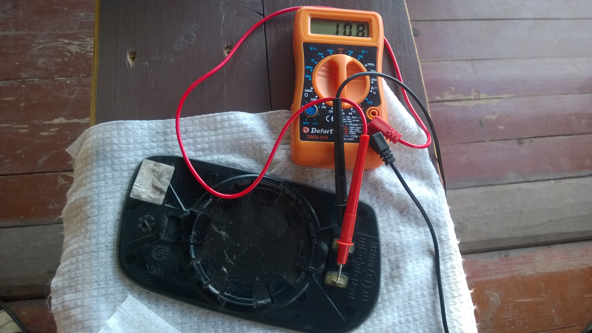

Пока зеркала сохли, прозвонил подогревы — сопротивление оказалось в норме.

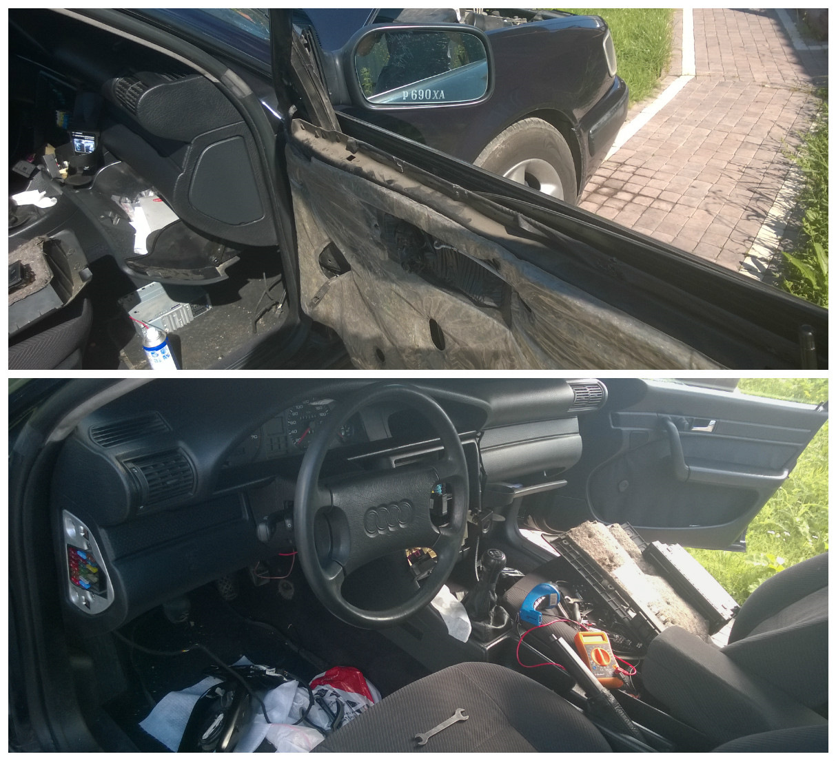

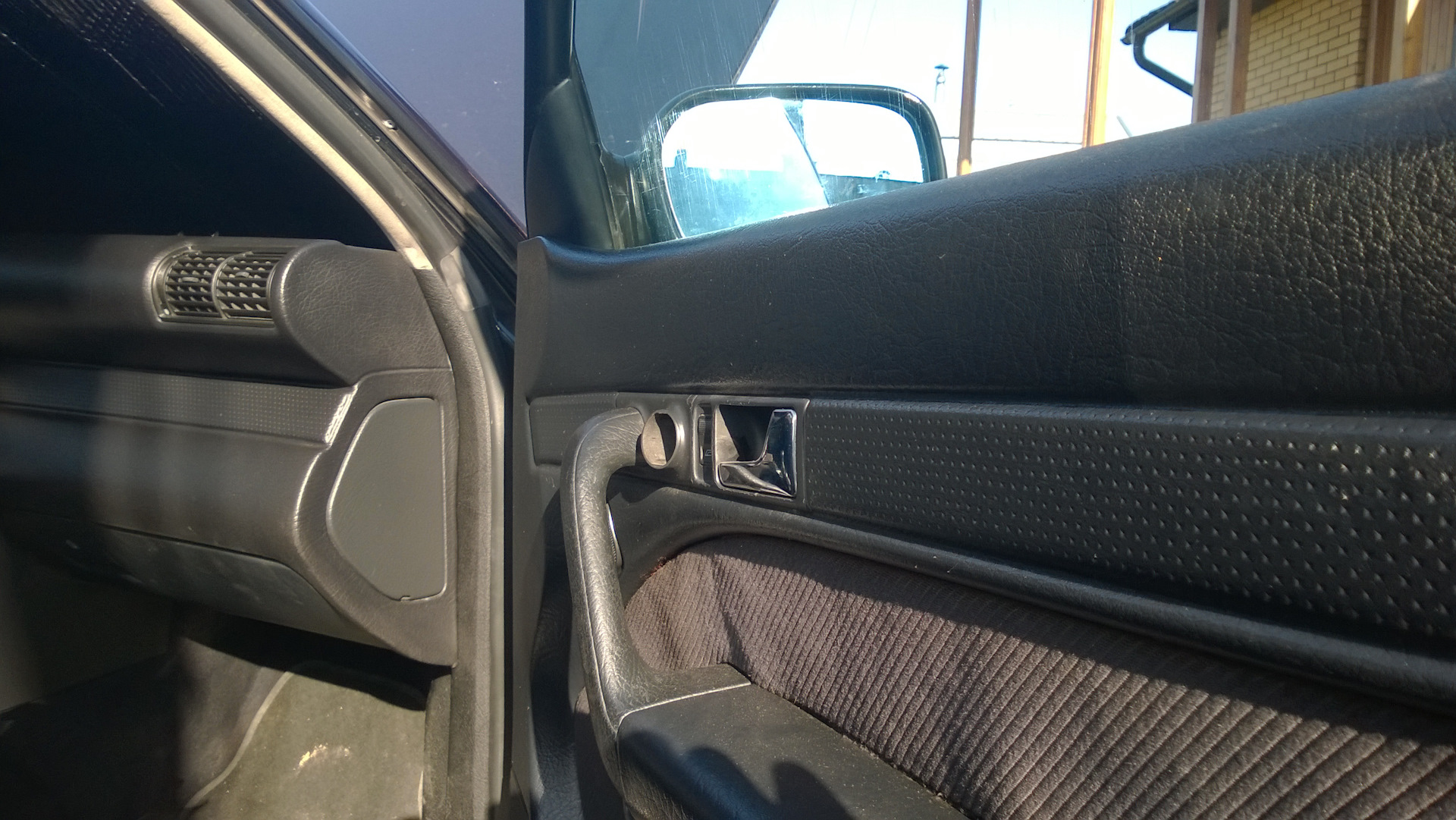

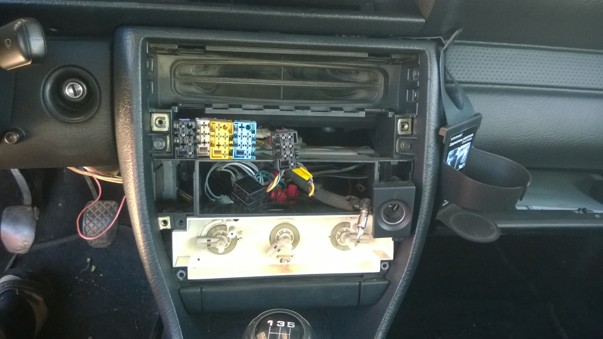

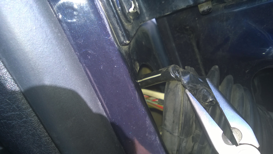

Вначале уложил штатный жгут проводки, для этого потребовалось почти полностью разобрать центральную панель в торпеде, а также снять дверные карты, опустить стёкла.

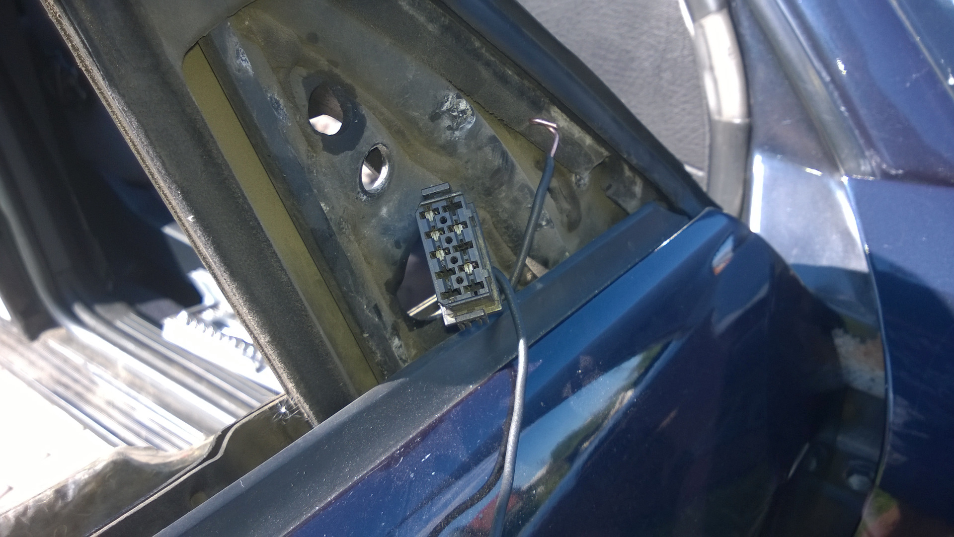

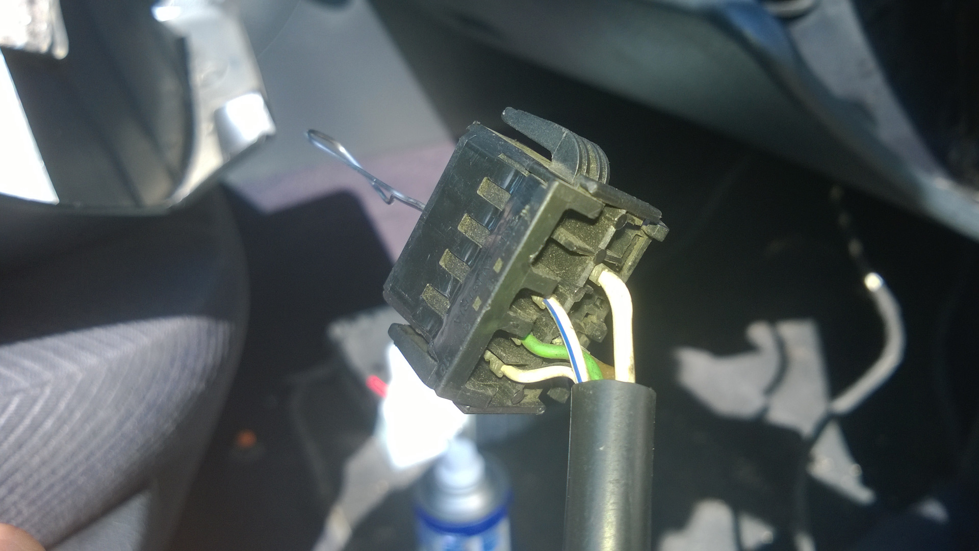

Штекеры, крепящиеся к самим зеркалам, нужно снять (запоминаем, в каком порядке расположены пины и вытаскиваем их при помощи скрепки — занятие для усидчивых, пришлось поковыряться). Это необходимо, т.к. со стороны торпеды под гофрой, которая закрывает жгут проводки в дверь, находится перегородка из материала вроде очень твердого поролона (не знаю, как этот материал называется :( ), и сквозь эту перегородку штекеры нифига не пролезут.

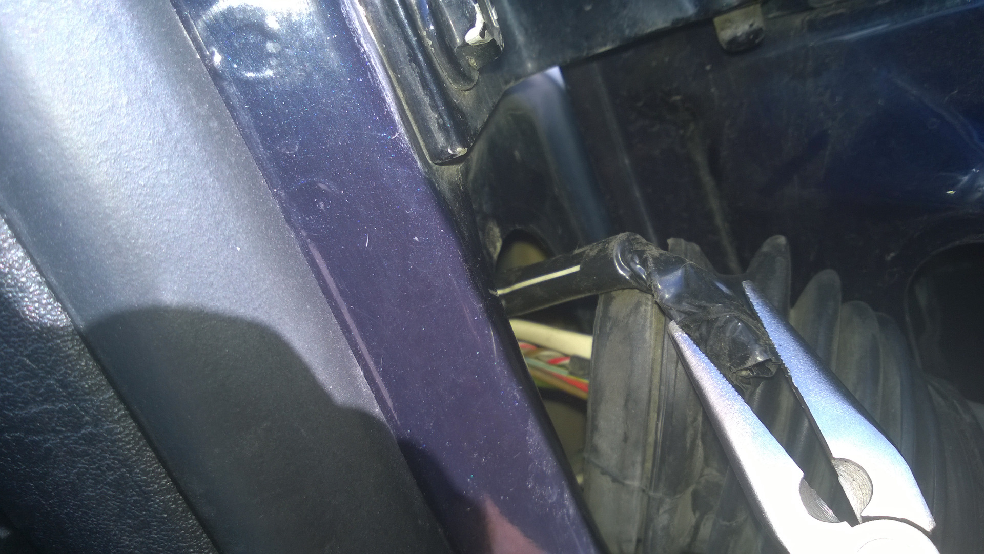

Когда штекеры были сняты, обмотал пины изолентой и пропихнул их из торпеды через гофру в дверь. Снял старое зеркало и крючком из длинной проволоки поймал и вытянул концы проводки с пинами. Штекеры собрал в обратном порядке.
Установил новые корпусы зеркал, подключил к ним штекеры, поставил зеркальные элементы.

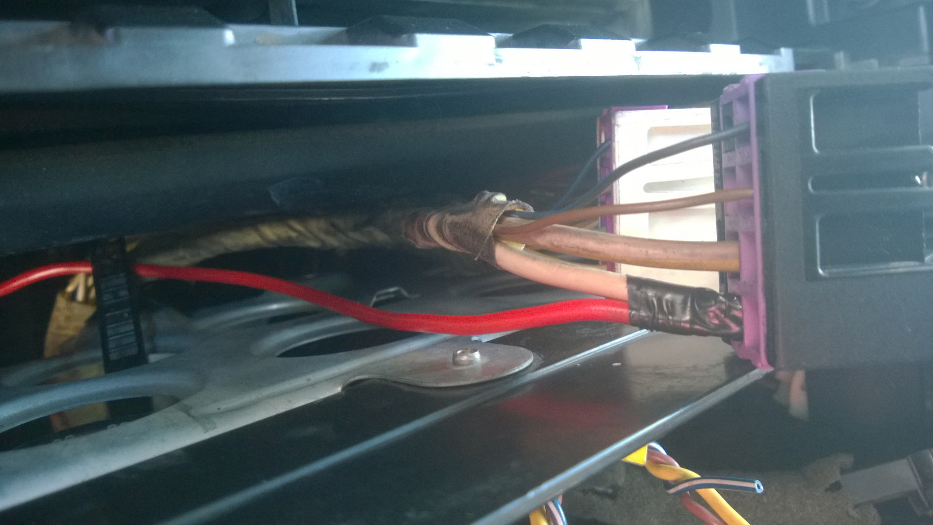

Сложного ничего нет в теории. Но на практике нужно уметь разбирать/собирать соединения вроде ВАГовских штекеров, обжимать клеммы и пины, чтобы осуществить подключение без колхоза. Я колхозил: подсоединял провода с разрезанием штатной проводки, каюсь.

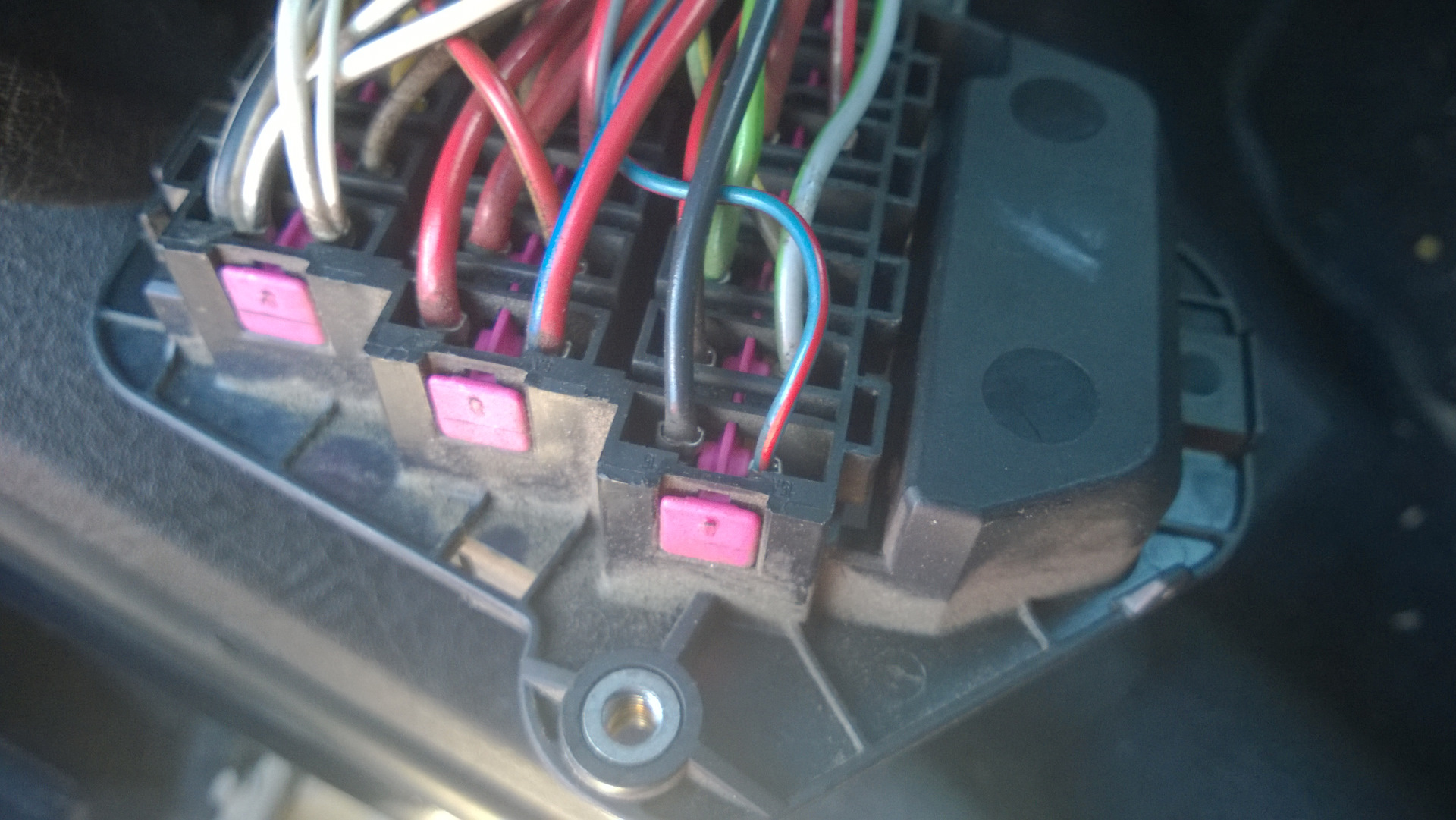

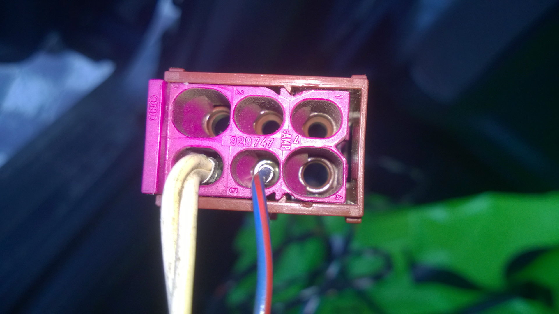

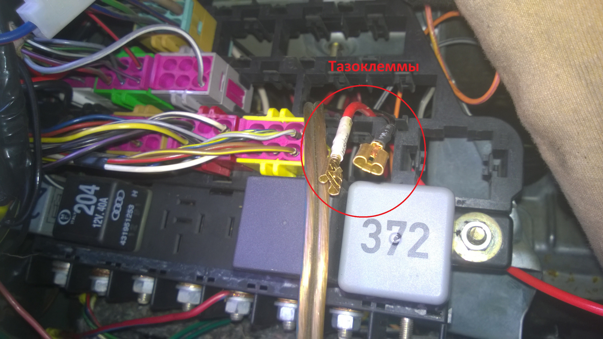

Также в момент установки у меня не было ответной части коричневого штекера, который должен фиксироваться в коммутационном блоке, из-за этого как временный вариант использовал простые ТАЗоклеммы "мама/папа" с хорошим слоем изоляции поверх них. На данный момент ответная часть штекера раздобыта, по весне сделаю соединение "по штату".
Ну а здесь всё просто: продолжение белого провода из жгута зеркал соединил с белым проводом, выходящим из кнопки обогрева заднего стекла (зеркала обогреваются одновременно с ним), продолжение сине-красного провода кинул на предохранитель F15, массу взял в ногах водителя.
Кстати, не нужно забывать про сечение проводов — на обогрев должен идти провод с сечением под ток 30 А (вроде брал 2,5 мм^2, точно не помню).
Установил и подключил джойстик.
Проверка — всё работает. Доволен, как слон :)
На той неделе в Москве был ледяной дождь. Так вот первым делом при прогреве машины оттаяли как раз зеркала — не зря пыхтел над ними в общем :)

Спасибо. А какое сопротивление должно быть у целых рабочих обогревов?
10-14 Ом

Сечение всех проводов на зеркалах и джойстике 0.5 (вообще-то 0.35, кроме массы, но 0.35 у нас нет в продаже). КРОМЕ обогрева зеркал: массы обогрева и "плюсы" от фишки в коммутационном блоке до зеркал сечениями 1.0. От этой же фишки до кнопки обогрева заднего стекла/зеркал провод 1.5.
ну т.е. я имел ввиду что к фишке, что от кнопки подогрева, сразу два провода надо подводить или один. Как вы делали? По схеме вроде один, а потом расходится на два — вот я про это.
А коммутац. блок на обеих сторонах есть? — ни разу не совался еще туда, и хочу сделать как у вас, чтоб без колхоза
Понял. Ответной части разъёма (коричневого) в коммутационном щитке нету, если электрозеркала не стояли на машине с завода.
Два плюсовых белых провода (с каждого зеркала по одному) сечением 1.0 приходят на этот разъём с одной стороны, а с ответной части с соответствующего контакта выходит уже один провод, но сечением 1.5, который и идёт к 6-му контакту кнопки.
К нему же приходит и толстый провод обогрева заднего стекла.
Этот одинарный провод, идущий от щитка к кнопке, на моих фото красного цвета (по штату если делать, то должен быть белый) и сечение взял с запасом вроде 2.0 мм^2.
спасибо, понял следующее — зеркала у меня электро, поэтому коммутац. блок соответствует?, ну т.е. там все должно быть. Кнопка подогревов (стекло, зеркала) тоже полная, т.е. с функцией подогрева зеркал, и поэтому пин3 в фишке кнопки у меня просто не задействован, т.к. опции подогрева зеркал с завода того, небыло — и значит к нему надо тащить провод 1.5мм — ?
Я вот не пойму, если коммутац. блоки с обеих сторон — то провод должен расходиться где то посередине, как считаете?
спасибо
К сожалению, не располагаю схемами для А6 и распиновку кнопки не знаю, поэтому не подскажу. На 100 этот толстый провод идет на 6 пин кнопки, а не на 3-й.
Повторюсь: провод 1.5 идет от кнопки до разъема (коричневого) в коммутационном щитке (6-й контакт разъема). Из ответной части разъема с 6-го контакта выходит уже 2 провода сечением по 1.0. Вот и получается, что провод раздваивается именно там.

Зимой или в дождь-ОЧ НУЖНАЯ опция! Зеркала просятся на замену-по краям УЖЕ разводы появились. В остальном-ХОРОШАЯ работа.)))
Спасибо. Да, на водительском зеркале по периметру есть небольшая облезлость, надо бы его заменить. Она обзору не мешает в принципе, уже и внимание перестал обращать ))

Блин, а у меня стоят зеркала такие, только они не работают. Просто на левый приходит разъем с 5ю проводами, а со стороны зеркала ничего нет. И я вот гадал есть ли у меня подогрев или нет. И раз разъем такой же то похоже что есть) Одной головоломкой меньше)
На зеркало приходит штекер, но разъёма на нём нет?
За подогрев отвечают белый и коричневый провода в штекере.
Да, все так. И белый с коричневым тоже есть.
