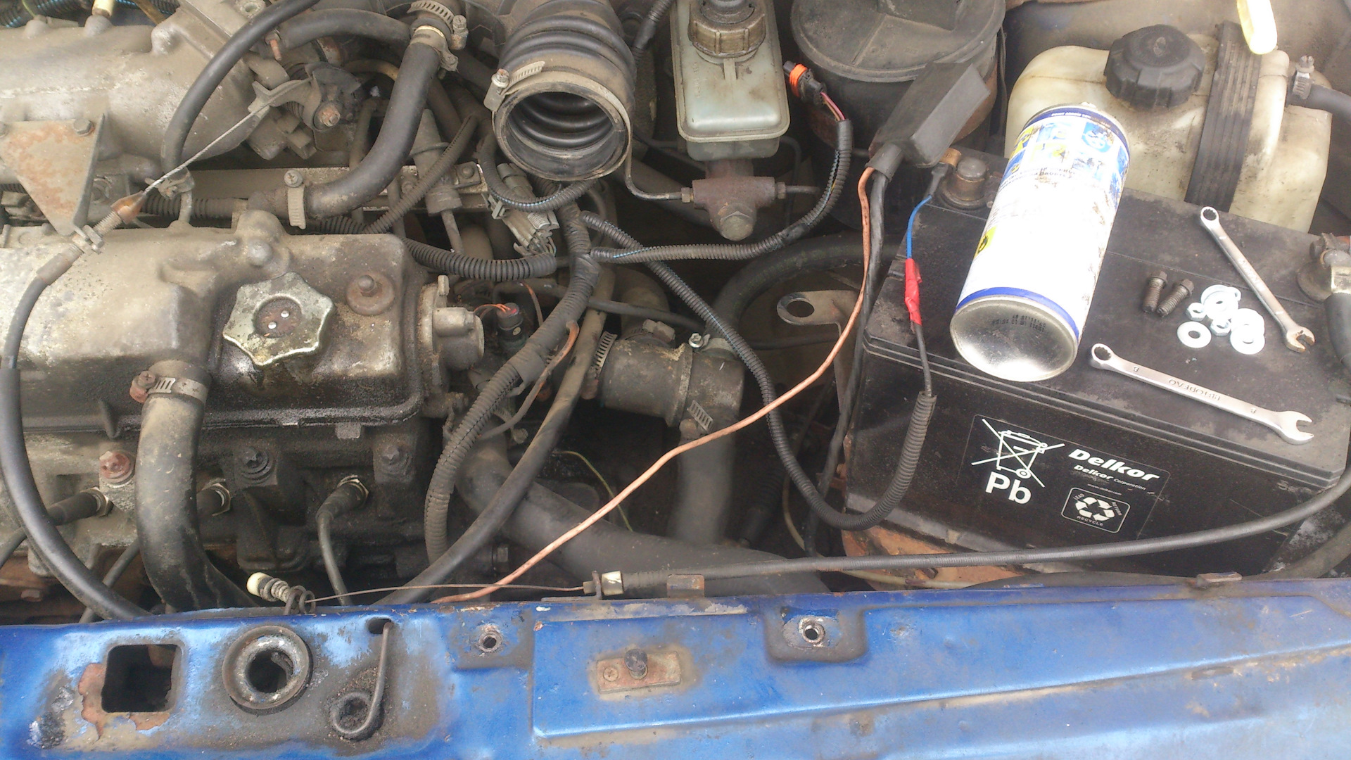

ставят цельнометалический от 2110. Ну чтож… Где наша не пропадала — поставим, тем паче я хотел както поменять все патрубки системы охлаждения на новые. Както во временя владения ВАЗ2105 прямо перед предстоящей поездкой из МСК в Питер у меня полетел один из одеревневевших патрубков. Во избежание повторения подобной ситуации -купил новый набор патрубков, ну и термостат тоже.
Кстати заменил на новый саксофон — приемную стальную трубу что позади блока на помпу идет. Как же сложно было поймать эти 2 болта на 10 обратно. но поймал.
Поставив пришлось немного колдовать с прокладкой патрубков. В инете много способов подключения печки,
но я выбрал что по этой схеме. Что нарисованы заглушки — пошли на обогрев дросселя.
Собрал —
Собрал, завел… И перестал работать мотор радиатора основного. Как не прокачиваю воздушные пробки в моторе — нифига — кипит антифриз и выплескивается из расширительного. Греет конечно пипец… Жара.
Облазив интернет — нашел совет что надо поменять пробку расширительного бачка.
Купил новую крышку — пофиг. Думал что при разборке торпеды какие провода лишние отсоеденил — попробовал от датчика температуры отсоеденить разьем что на "мозги" идет — вентилятор то крутится! Значит дело в мозгах.
Чтож делать.
Поехал сюда www.carb.ru/ благо что под боком, да и ранее к ним обращался по чистке моновпрысков своих американских бусов.
Диагностика показала что = ранее болтающийся без дела разьем от лямды ( я про него писал в "замене сцепления") не просто так болтается — от нужно болтается — лямда отключена от мозгов программно, и если бы я на шару купил какую нить лямду — то это никак не повлияло бы на процесс работы мотора. Чек инг горел по причине неисправности датчика скорости — там же в сервисе его и поменяли. А по поводу перегревания системы охлаждения — Да не перегревалась она — мотор вентилятора исправно включался при 101 градусе — просто ктото ((( по незнанке, или по привычке слегонца закручивал крышку расширительного бачка, когда надо до усеру.
