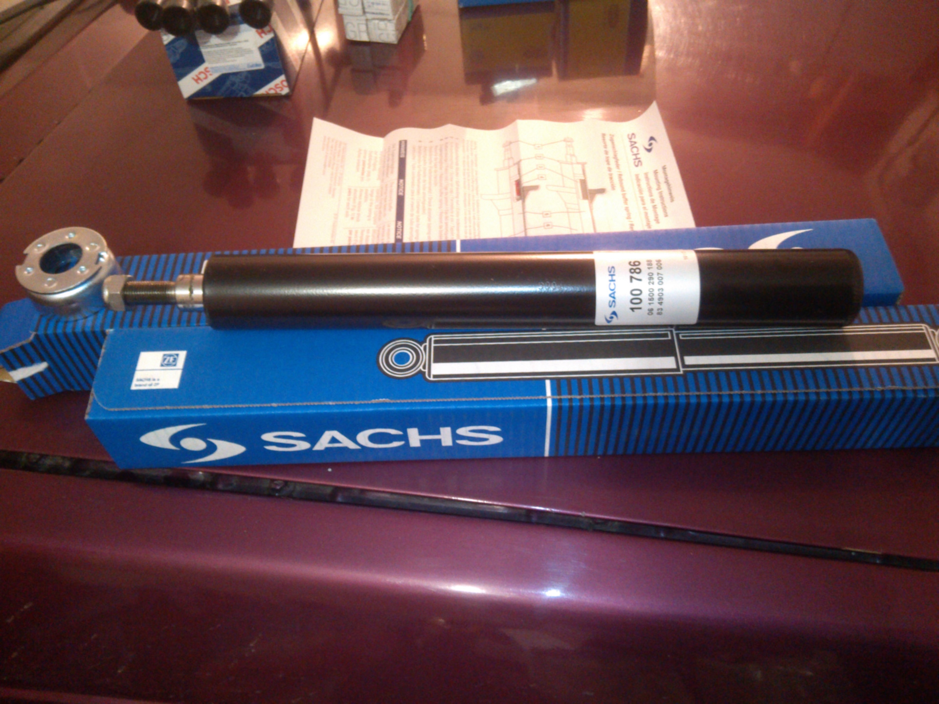

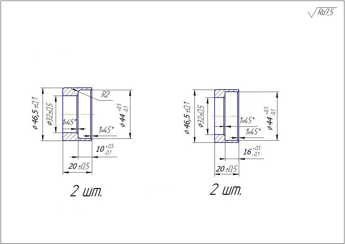

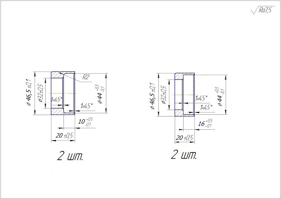

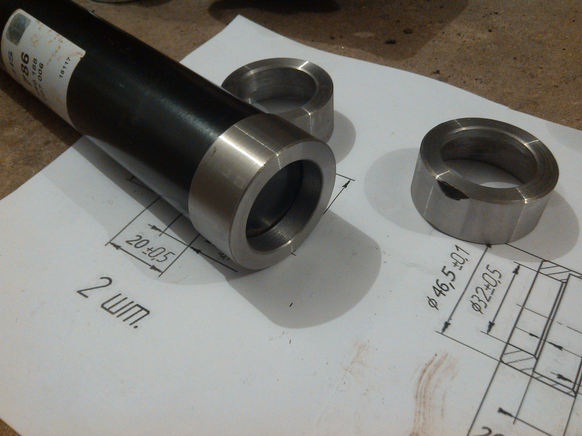

Решил попробовать поставить масленые стойки, выбор пал на SACHS 100 786

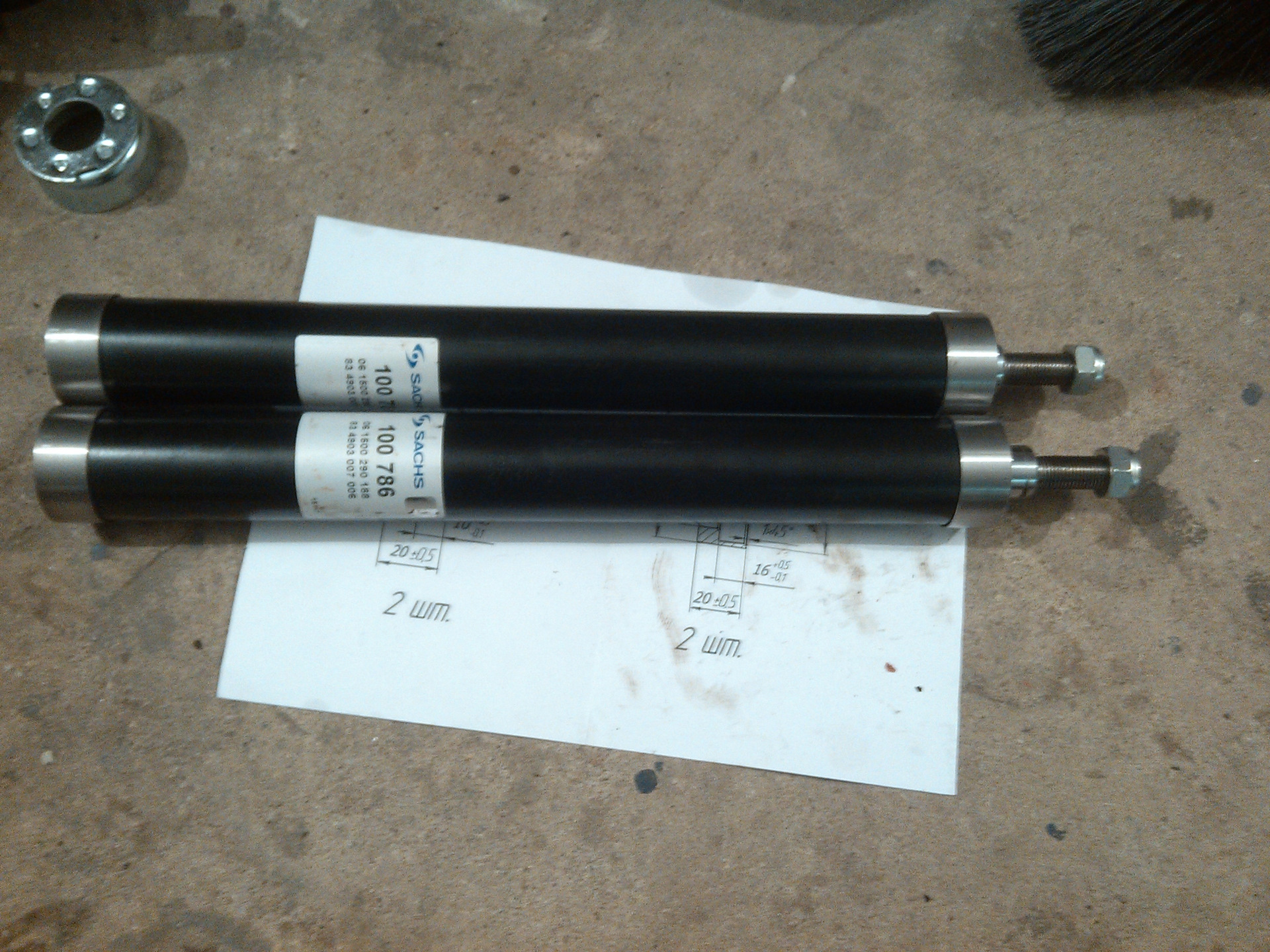

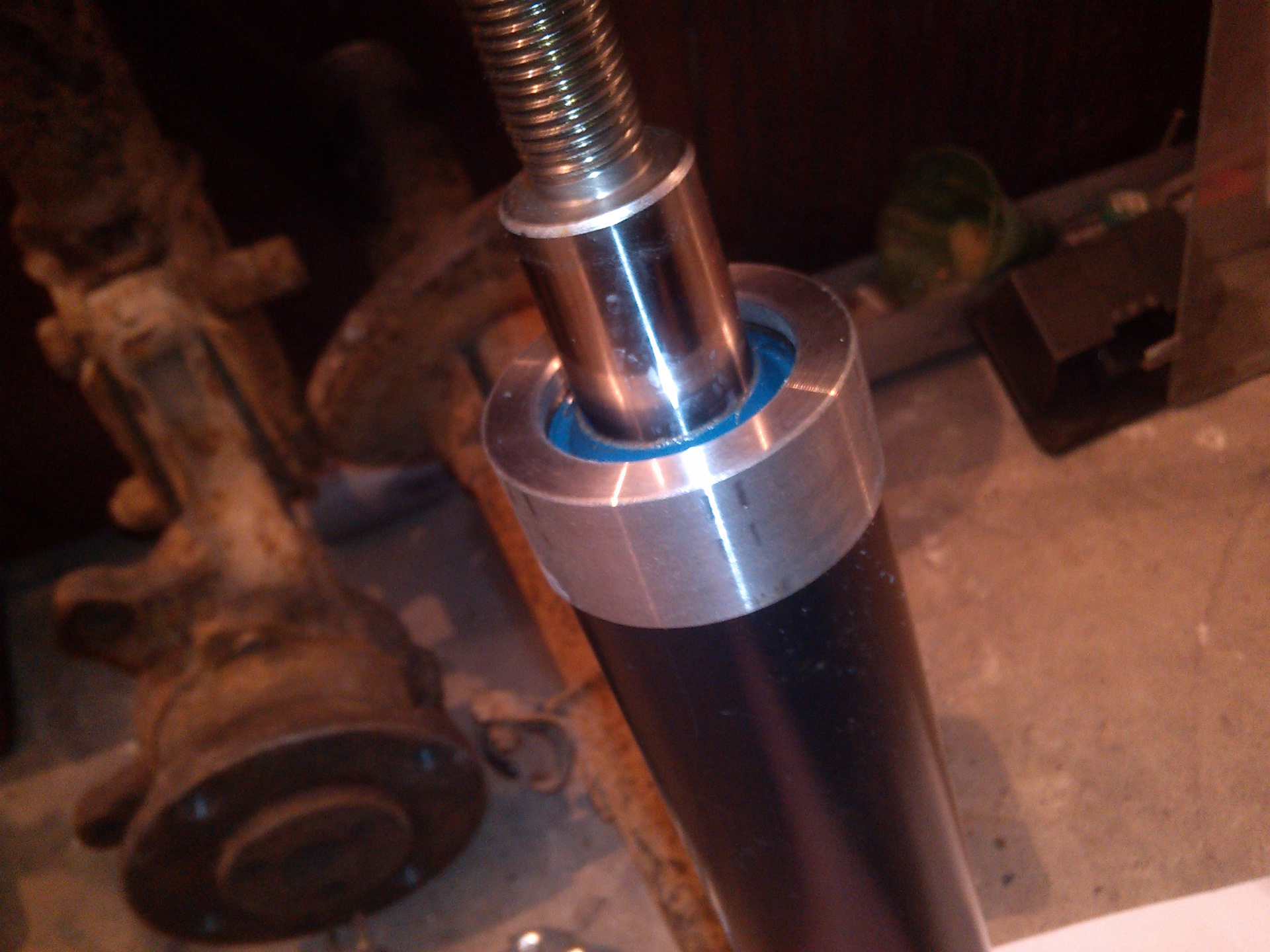

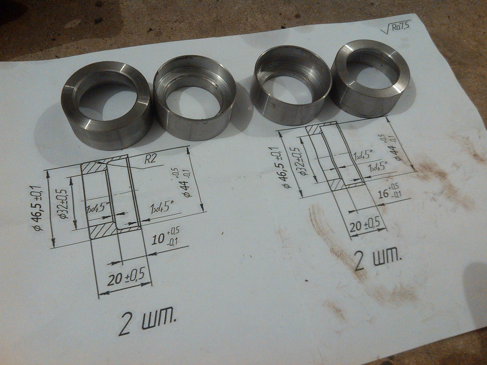

Были выточены проставки под стойки
снизу под пятку патрона
сверху центрирующая в стойке
в стоке
патроны от ауди готовые для установки
Чертеж проставок

Эх вот бы длину патрона патрона этого отдельно и ширину.без штока только украшенную часть. Мне на иж оду надо- интересно подойдет
Да ставят на иж оду, видел отчеты об установке, тоже точатся поставки но там свой рахмер
чтобы узнать высоту проставки я и спрашиваю длину патрона от ауди.патрон иж оды длину я знаю
вроде 362 длина нижней части патрона
чтото маловато очень очень.может быть 462? патрон иж оды 495 мм
возможно
CY-25
буду в гараже перемерю
CY-25
перемерил 362
спасибо)очень помогли)буду от 10-ки корячить патроны ибо эти очень короткие -к ним проставки надо аж13.3 см)))
От десятки и они еще короче на 2см, перемерь свои стойки, видел ставят на оду от ауди и подкладывают гайку снизу под патрон, про 13см и речи нету

Эти проставки потом вместе с патроном вставляются ?
да правильно

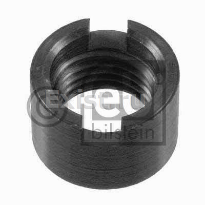

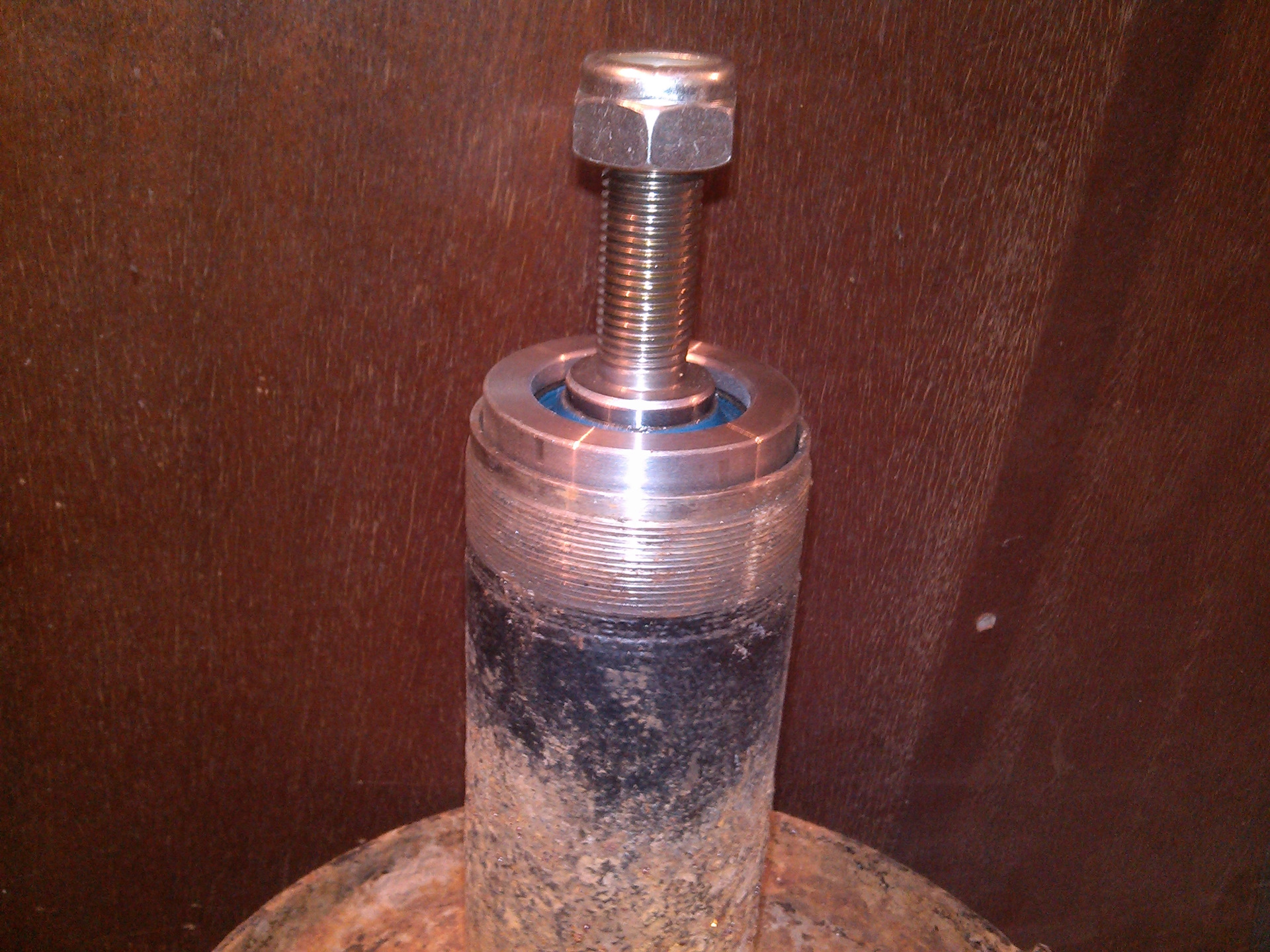

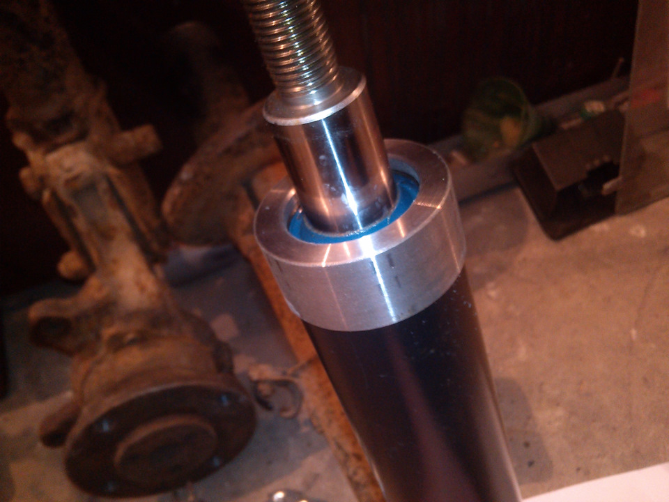

Померь пожалуйста, диаметр штока (20 или 22, наверно?) и высоту резьбовой шпильки. Хочу понять насколько они пригодны для моих переделанных чашек и субоопор).
Гайки сапога остаются родные (москвичевские)?
хорошо, гляну записи, когда снимал замеры для токаря все замерял.
гайка родная остается
DiamondLight
диаметр штока 22, длина резьбовой части 40, если много резьбы можно уменьшить за счет накручивания гайки-втулки JP GROUP 1142350900
Ух ты, супер. А выложи плз обмеры самого патрона, пригодятся думаю многим при проектировании.
Кстати высота такой гайки-втулки известна? У меня чашки со вставкой сделаны, как раз с 22 на 15) Можно тоже варьировать немного параметры. www.drive2.ru/l/6549730/
Но наличие еще и такой втулочки это очень интересно.
В моем варианте получается что с моей втулочкой коротковата резьба будет, а без нее — длинновата) А вот высота втулочки-гайки что на фото мб в самый раз…
Хорошо выложу, только красиво оформлю
примерно10-15мм, нужно померить, как буду в гараже сниму размеры.
Можно две поставить, если мало, а если много то полторы, лишнее отрезать
10-15 это в самый раз! Буду ждать поста!
Отрезать в ручную не люблю, нагрузка неравномерно будет из за кривости среза, давить на стенку с перекосом будет. Хоть и не страшно, но не люблю так)))
если аккуратно, то нечего страшного

более точный размер гайки-втулки 11-12мм

Хороший бж, чертежи в копилку) тоже интересно — верхушка м14?
Да, м14
Жду конечного результата, за чертежи спасибо
