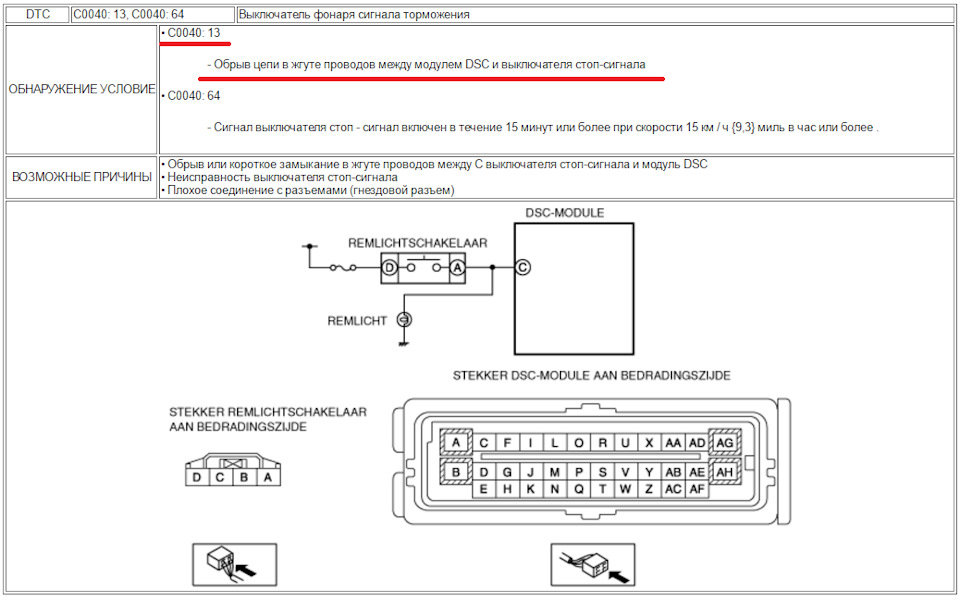

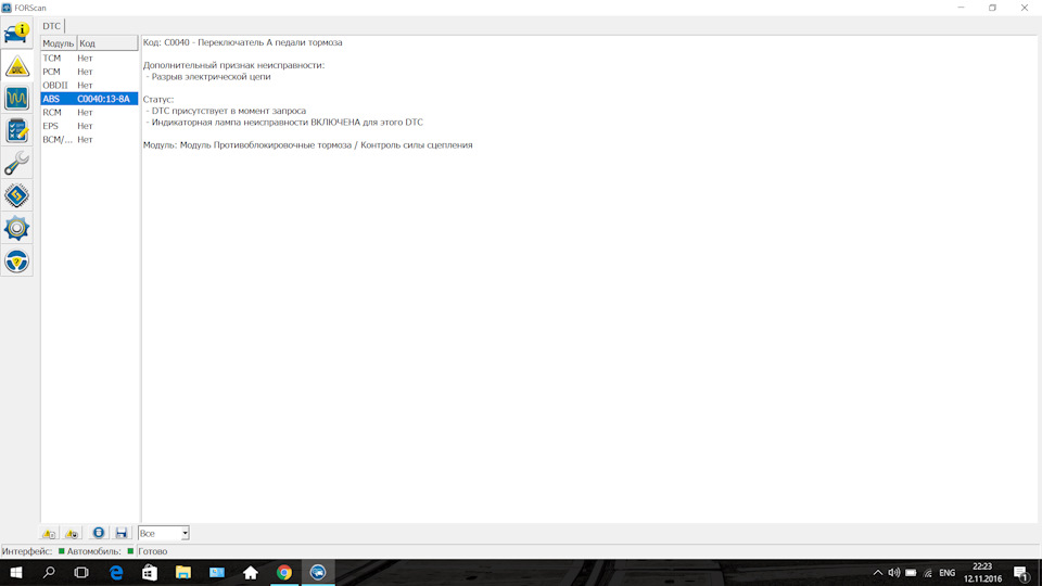

И так. Собрав полезную информацию из опыта Драйвовчан, решил еще погуглить про эту ошибку.
Кстати, Большое Спасибо Всем откликнувшимся и поделившимися опытом!
Подведем итоги))
1. Идем от меньшего к большему. Проверяем датчик стоп-сигнала. Прозваниваем, разбираем и чиним как в этой статье.
2. Прозваниваем провода идущие от датчика ABS в подкапотное пространство Спасибо за совет Demka777
3. Проверяем разъемы идущие к датчику ABS, промываем, смазываем спец смазкой. Спасибо AVT0naSVADBU
4. Промываем место магнитной ленты на ступичном подшипнике и датчиком ABS. Спасибо Ewgen56
5. Самый нехороший и дорогой))) Меняем ступичные подшипники или датчики ABS. В этом варианте думаю программа должна показать какой подшипник хандрит.
Что же имею я.
Ссылки на ABS и DSC
Из чего делаю скромный вывод, что это может быть или датчик стоп-сигнала или где то глючит проводка …
Ну это мое мнение… Вскрытие покажет))
P.S. Ошибка вылетала раза три.
Первый раз в Москве, в пробке. (Погода хорошая)
Второй раз во дворе, проехал от одного дома до другого и начал парковаться. (Слякоть, дождь, снег)
Третий раз, при поездке в магазин. 5-10км. (Мороз, снежок)
P.Sss. Вечером опять выскочила ошибка, причем после пробуксовки правого колеса на снегу (левое было на асфальте)
