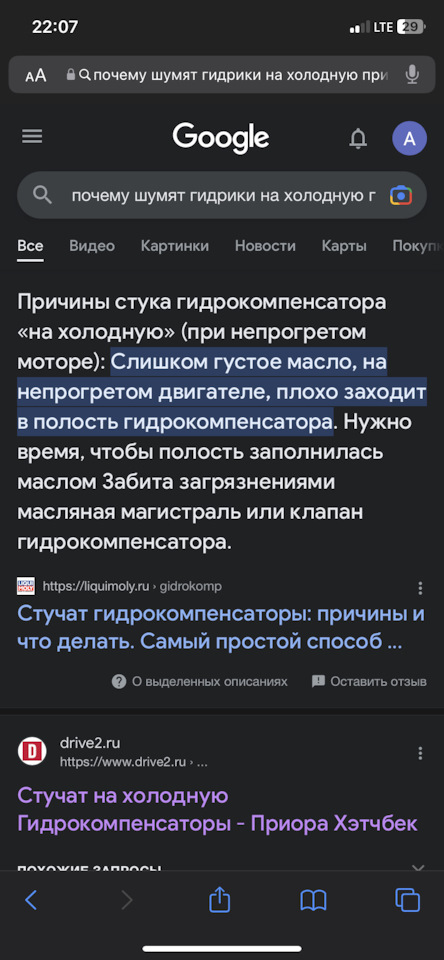

Народ стучат гидрокомпенсаторы на холодную и обычно когда машина ездила короткие расстояния перед стоянкой ночной, либо просто перегонял с места на место машину.Не знаю почему но иногда гидрики молчат при прогреве особенно часто это вижу когда машина после хороших пробегов ночь простоит.Думаю ехать в выходные к официалам пусть за бабки поменяют их. Но когда им звонил сказали чаще всего неисправен обратный клапан мысленного канала и предложили его первым делом проверить и не менять сразу гидрики.Что посоветуйте мне так как в выходные наверное буду уже у официалов.Может быть обратный клапан шалит?

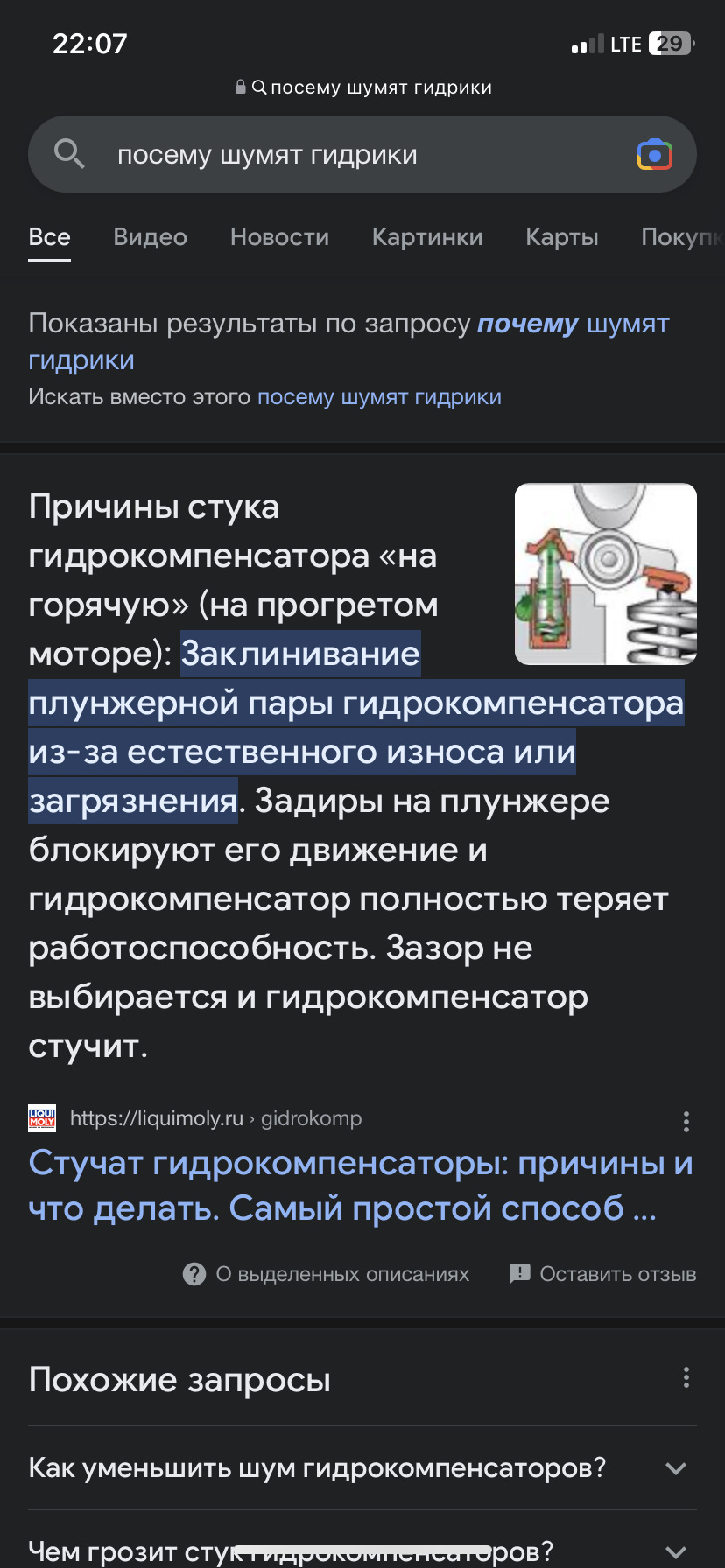

Если максимальный уровень и замена масла не помогают, может быть проблема в редукционном клапане маслонасоса, его можно вынуть не снимая самого насоса, проверить в нем пружину на целостность и хорошенько промыть все детали и посадочное место. В самих гидриках ломаться нечему, они либо не получают достаточного давления масла, либо забиты, что обычно бывает либо на больших пробегах, либо при редких интервалах замены масла, а так же из за использования не качественного масла.
