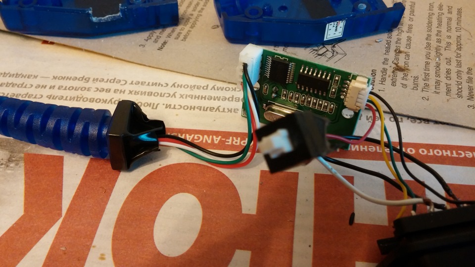

Однако, мне-то надо добраться до Airbag. Для этого надо немного модернизировать кабель.

По умолчанию кабель KKL VAG 409.1 соединен с 7-м контактом, отвечающим в Lacetti за двигатель и коробку. Чтобы продиагностировать Airbag и ABS, нужно тем же проводом задействовать 12 и 13 контакты.
Некоторые владельцы эти контакты просто соединяют воедино и все работает. Но при этом, вроде как, невозможно будет диагностировать авто других марок. На форуме Лачеттиводов предлагается такая схема:
Решаю сделать так же. Однако, в нашем городе трехпозиционный переключатель я не нашел. С большим трудом нашел вот такой двухпозиционный.
Продавец сказал, что это для микшерских пультов кнопка.)) Решил разбить контакты так: на одно положение 7-й контакт, на второе 12-й и 13-й. Дальше была долгая работа паяльником, так как я ни разу не электрик и паял последний раз в школе.))) В процессе два провода отрывались и перепаивались заново.)))

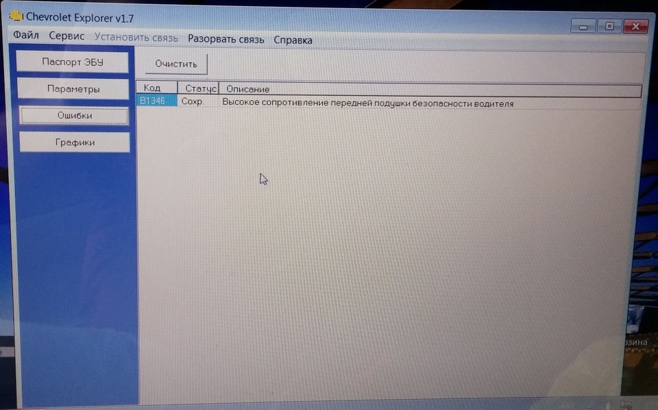

Теперь у меня есть возможность переключаться между двигателем с коробкой и парой ABS-Airbag. Проверяем, как все работает. ABS ошибок не показала. А вот блок Aigbag выдал вот такую вот ошибку:
Хотя я ожидал увидеть самую популярную "Низкое напряжение аккумуляторной батареи". Такая ошибка, как у меня, может возникнуть из-за плохого контакта в разъемах блока Airbag. Ошибка стерлась. Лампа теперь мигает, как и положено. Надеюсь, ошибок больше не будет.:) Я доволен! Получил интересный опыт.

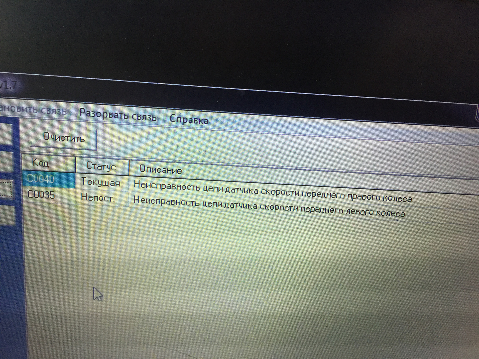

Перепаял тоже, не стал заморачиватся, просто запаралелил к 7 -12,13и все работает, скинул ошибку аирбаг, остались абс, переключатель не ставил и так работает, вот фото ошибок абс, думаю почистить датчики, если не поможет то буду покупать
Абс возможно проблема в самих фишках (плохой контакт) которые идут датчикам.
