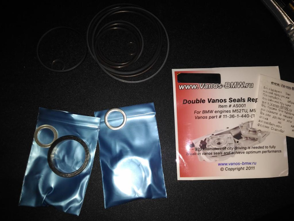

Где-то с пол года назад у меня появился посторонний звук со стороны ваноса, а имеено с правой стороны (выпускной). Посторонний звук был только на холодную. Решил устранить эту проблему, т.к. машину люблю)
Купил полный ремкомплект на двойной ванос:

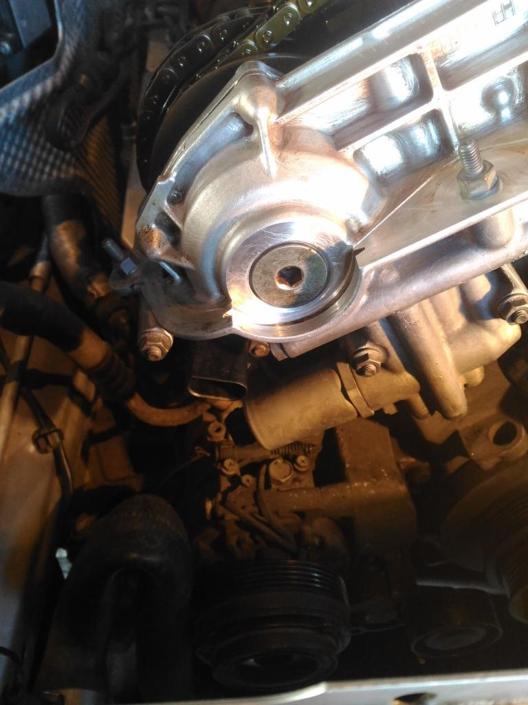

Но еще решил заменить второй/выпускной датчик распредвала. Когда разберался с ОЖ и КВКГ, я уже тогда заметил что датчик "оброс" маслом и штекер весь был в масле, датчик оказался оригинальный и рабочий, но установил новый — 12 14 7 518 628 — Датчик положения распредвала.

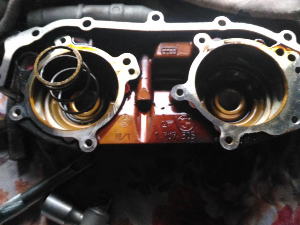

Инструкция по разбору ваноса есть на офф-сайте. Поэтому только фотографии:

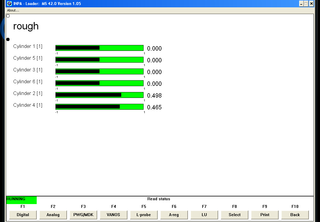

Единственное на что надеялся так это устранить следующие пропуски:
Но себя не обманишь=)
