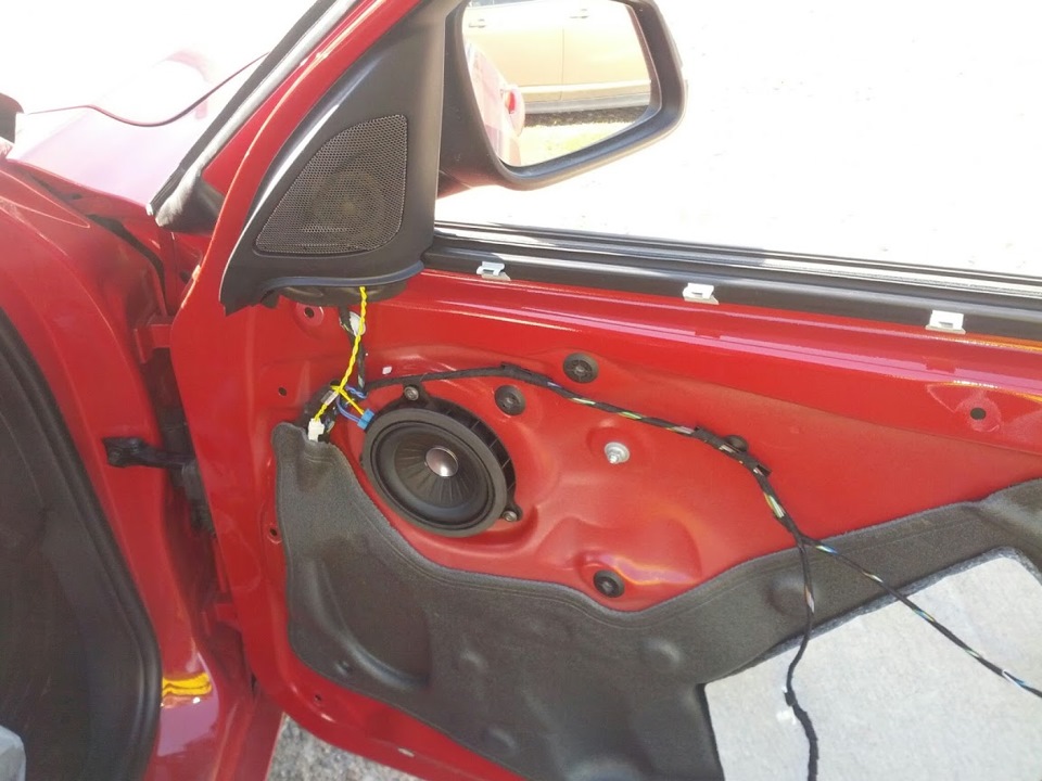

Теперь есть высокие частоты, звук не локализуется на уровне жопы, басов, конечно, не прибавилось, но в целом для прослушивания спокойной музыки достаточно :) Врядли буду делать еще что то со звуком.
Осталось налепить шильдики в решетки: 65132230426 Alpine
Кстати, а штатные харман кордон шильдики доступны к заказу? Чтоб вообще не стока не отличить )
Ах да, с сеточками в дверях тоже стало поприятнее выглядеть, глухие пластмаски там как то давили на глаза.

А рамки легко снять/поставить? Сколько стоят? азница в звуке с тем что раньше в дверях стояло есть?
Спаибо:)
Привет, разница есть-: добавились вч а нч теперь стоят в настройках на середине или иначе перде. начинают надо усь ставить.
Mikaelmb
Спаибо:)
Да очень легко там все, звук стал лучше, но не кардинально, стало просто не противно слушать, можно было добавить к штатным СЧ пищалки и стало бы нормально :)
какие пищалки купить что бы подошли болт-он?
не знаю, думаю любые войдут на клею, а в родные защелки только штатные и етон вставятся
на штатных СЧ так же есть выходы для ВЧ?
нету, но прикрутить не проблема же
а как?!
Сначала обшивку двери снимаешь, а потом отщелкиваешь рамки — пистоны остаются на двери — их потом снимаешь и ставишь на рамку обратно
Не про это спросил, а про то, что как подсоединить провод ВЧ динамика к штатному СЧ динамику — если вход один в колонке
а ну как еще то — колхозным способом только :)) разрезав изоляцию
Ты имеешь ввиду разрезав провод который входит к колонке на двери — подсоединить пищалку и воткнуть все это дело в колонку?
ага
а не получится так что пищалка с колонкой будет играть одинаково — ну т.е. не правильно все это будет звучать?!
Пищалку надо подключать через кросс
чего это такое?!
Это такая коробочка, которая пропускает только нужные частоты, для пищалки только высокие, обычно продаётся вместе с пищалками, но надо смотреть, либо есть отдельные настраиваемые, но это уже дороже

Привет, купил сегодня эту штуку, но появился вопрос, в колонке самой есть 2 входа, к какому из них подключить провод для вч и к какому провод от гу?
Кстати, купил уже за 12900
А почему имеено eton? И можешь номер детали в которую мелкие динамики ставятся кинуть?
рамки 51332240350 + 51332240351
етон потому что не уверен, что фокал чем то лучше :)
