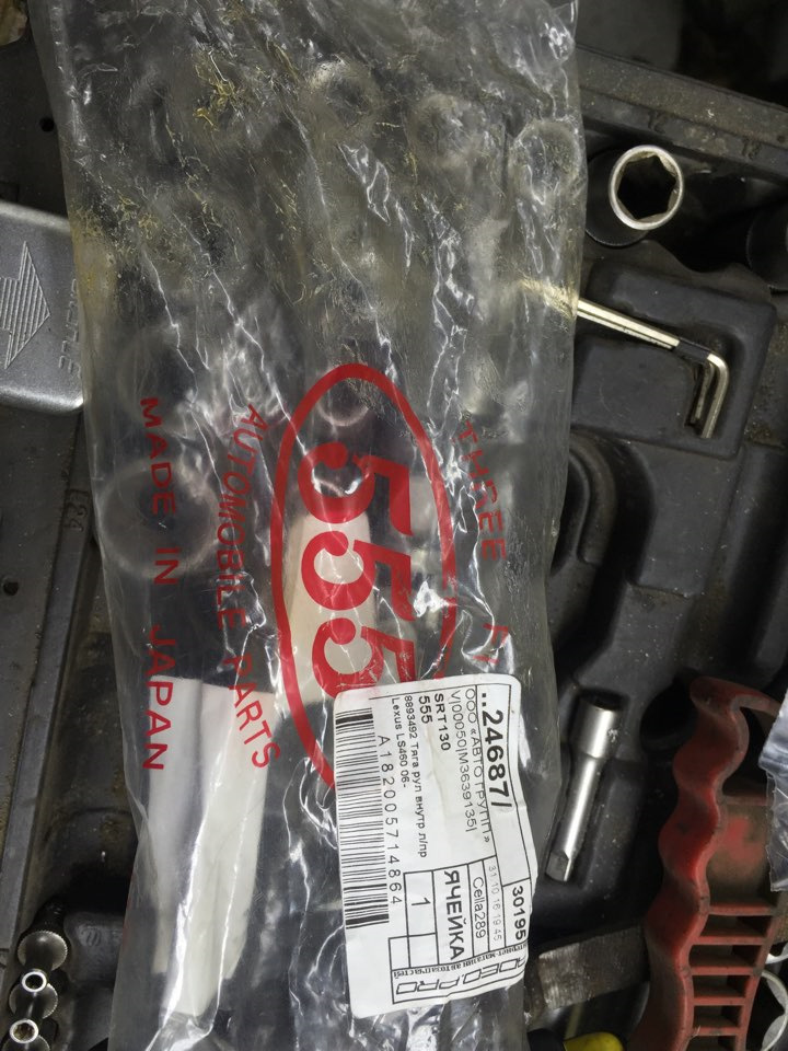

Тихие и комфортные будни нашего дружного с алмазом существования стал разрушать лёгкий и пока ещё не навязчивый но не приятный люфт в рулевом управлении .
Так же, при движении на малой скорости, например в жилой зоне, что-то стало постукивать с водительской стороны.Что-то это мне очень напоминает…А знаете что? Ровно то же самое было недавно, когда рулевая тяга попросилась на покой.Ощущения подтвердила и диагностика-рулевая тяга с водительской стороны.Как- то совсем не приемлемо…7.000 км отъездила тяга CTR.Перед покупкой авто предидущий хозяин так же предупреждал меня, что менял тягу с этой стороны (кстати, при демонтаже там стоял так же CTR).Отсюда вывод-2 тяги всовокупности прошли не более 20 тыс.
Как бы не велика беда (да и не дорога), но я считаю все же эти детали должны ходить дольше.Возможно в некоторой степени на её скорую кончину повлияла летняя эксплуатация на дисках 20-го радиуса (хотя профиль не особо низкий 245/40).Но стоит отметить, что езжу я довольно аккуратно и бережно отношусь к авто, да и живу я в городской черте и дорог отвратительного качества у нас нет.
В общем думал о замене, но категорически на другого производителя.Как оказалось выбор не огромный -пара тройка не брендовых фирм и оригинал.В тендере победила деталь Made in Japan фирмы 555 ( на выбор повлияло 2 фактора:1)-стоимость оригинала 69$ шт против 15 за 555. 2) один знакомый ну очень красноречиво убедил меня в том что цена /качество 555 будет на уровне, мотивируя тем, что на его Аккорде шаровые этого производителя уже прошли порядка 40 тыщ. Км без проблем
Упаковка в виде обычного целлофанового пакета особо не вдохновила, но сама деталь на вид показалась довольно качественной.Что не маловажно пришла сразу смазанная довольно основательно.
