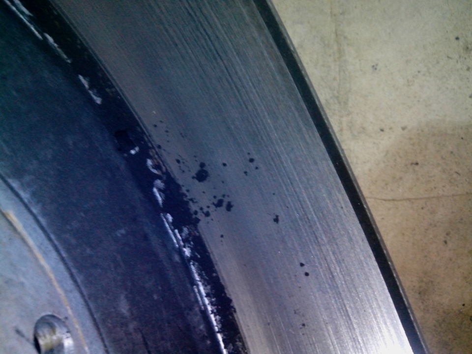

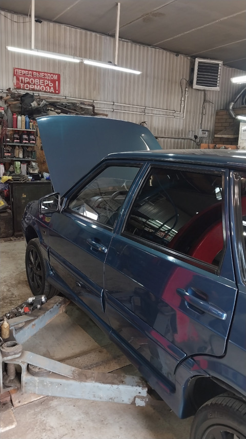

1. Замена барабанов.

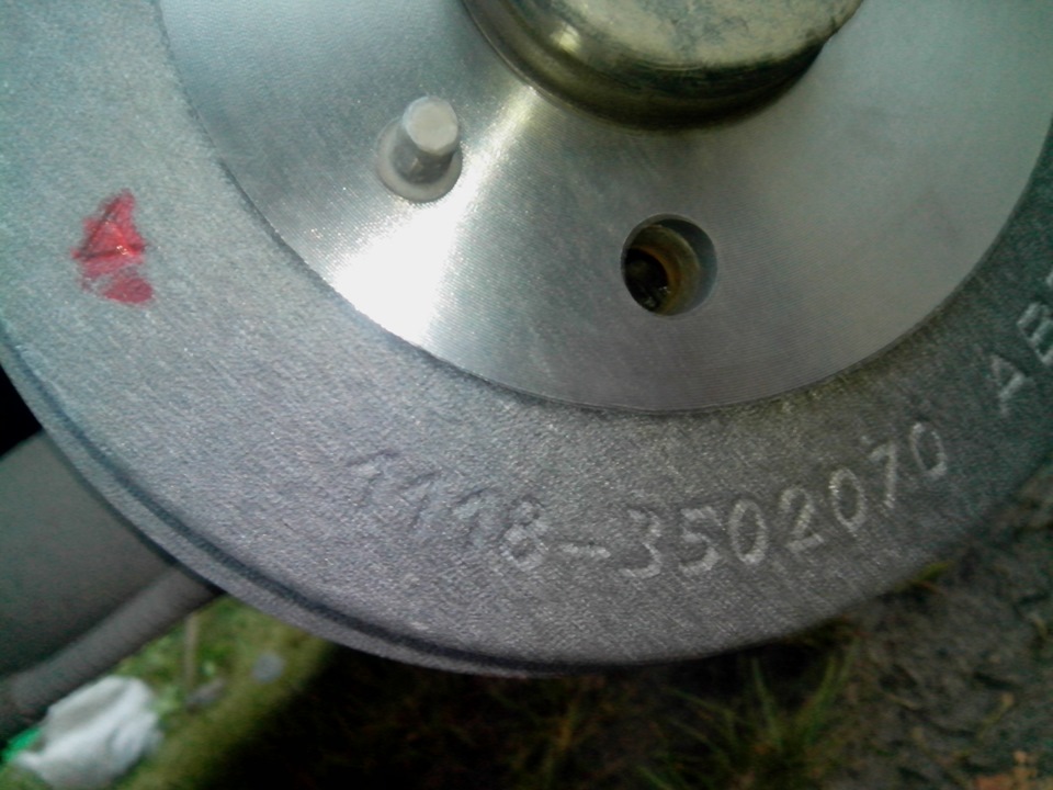

Как вы помните, уважаемые подписчики, где-то месяц назад я заменил стоковые 6-летние барабаны по причине биения на Белмаг, которые били еще сильнее, даже тормозить жалко было. После них я долго взвешивал все "за" и "против", выбирая между чугуном "Автореал" и алюминиевыми "Лада Имидж". В минус чугуна были для меня вес, то что это не идет на конвеер, в минус алюминия это то, что и новые могут быть кривыми, однако, выбрал все таки алюминиевые только из-за того, что стоковые отходили 130 тыс км. Пробег весьма порядочный.
В общем, купил, поставил, убедился, что не бьют и ездил… ровно 3 недели, пока опять не почувствовал вибрацию сзади при торможениях! Думал, притрется! Ан нет, становилось все сильнее. Опять стало жалко задние подшипники и тормозные цилиндрики (они почти новые). Разочаровнию моему не было предела. Теперь однозначно стал смотреть на чугунные Автореал. Написано, что поставщик на конвеер, не знаю, правда или нет. Где то слышал инфу, что на Гранту и Калину 2 идет чугун, тоже не знаю.
В общем, к черту! Иду покупаю, ставлю минут за 10. Что удивительно, ручник разжимать не пришлось, чугун почему то больше чуток по внутреннему диаметру, ручник стал выше. Разгоняемся до 120км/ч, сердце замирает от ожидания вибрации и инфаркта! Но вибраций нет! Для меня это уже было неправдоподобным. Я все разгонялся и тормозил, снова и снова и всё не мог поверить!
Выод таков: не выбирайте алюминий, Самару перестали выпускать и качество таких барабанов упало

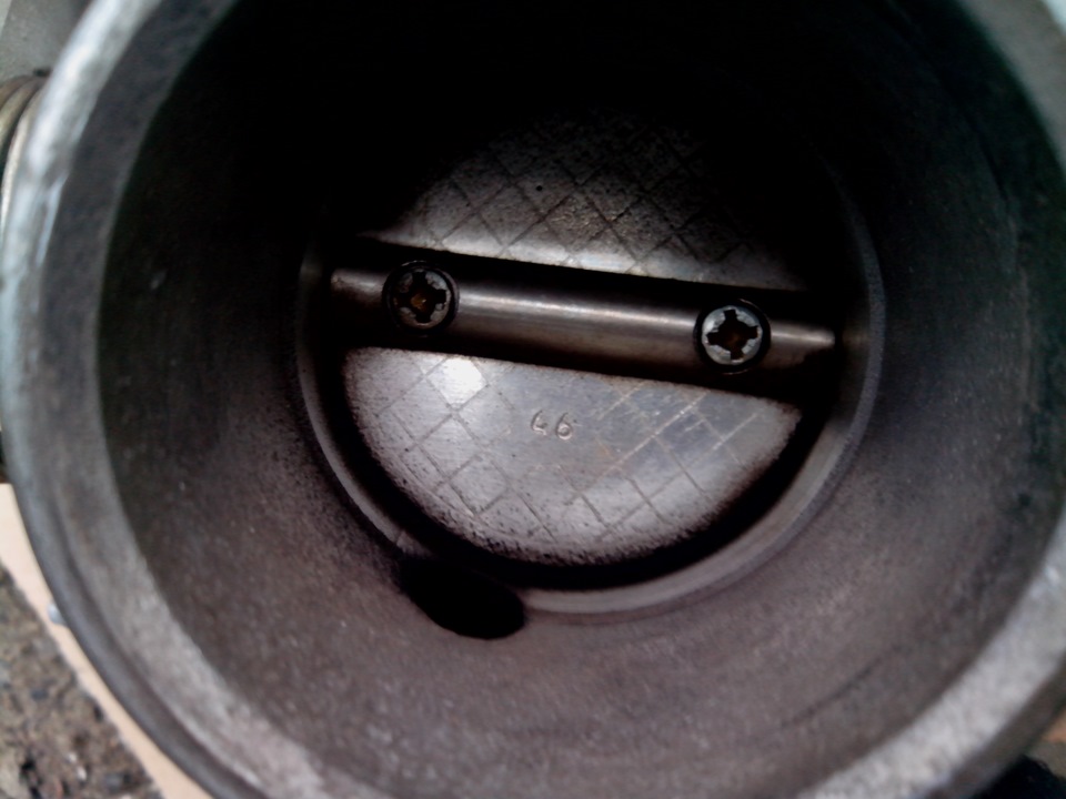

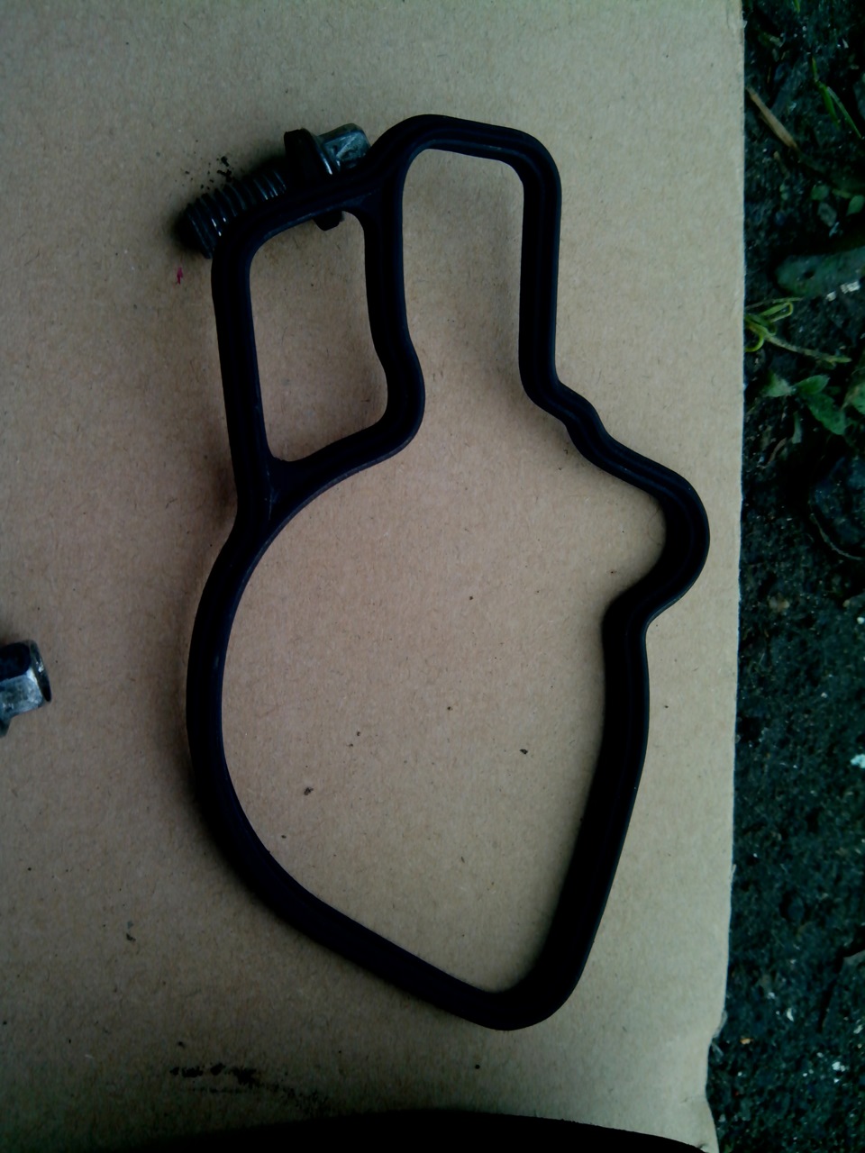

2. Чистка дросселя и излечение ошибки 0172.
К чистке дросселя вынудило то, что появлялась иногда ошибка 0172 (богатая смесь), да и по пробегу уже натикал. Еще у меня прокладка паранитовая стояла (это на пластиковый то дроссель!), когда там резиновое кольцо дожно стоять. В общем, прикупил кольцо на всякий случай, вдруг старое сжалось совсем.
Снял дроссель, грязи там чуток,
на РХХ в принципе не мало было.
Смываем все смывкой для карба, все стандартно. Кольцо менять не стал, на ресивере стоит белое, думаю, силиконовое, а то, что продали, черное, скорее всмего резиновое. Да и старое неплохо выпирает из своего паза.
Торопился, собрал, завел. Обороты около 2 тыс., ошибок куча, ну, думаю, дело дрянь и кольцо менять надо. Потом вспомнил, что датчики не подключил. Подключил, завожу — обороты от 500 до 1500 прыгают, ошибки нет. Что странно, датчик кислорода 0,00 вольта. Полез опять, смотрю, самый нижний шланг не подключен, от вентиляции адсорбера что ли. Подключил, все работает стабильно.
Не торопитесь, господа!
Раньше на протяжении месяца выскакивала Ошибка 0172 и авто на разгоне тупило, после чистки дросселя более не выскакивала. Не знаю, связано ли с чисткой или со сменой заправок. Щас подсел на Лукойл.

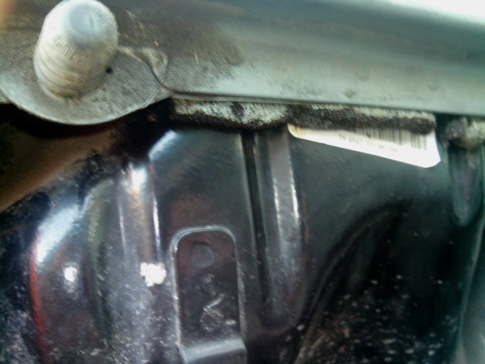

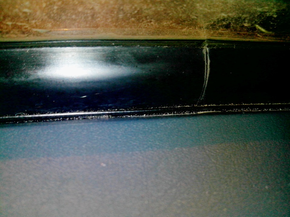

Появился на мелких кочках ужасный дребезг сзади. И народ садил слушать, и весь салон разобрал, а все равно бренчит. Уж думал, что новая стойка крякнула. Потом как то дошло до меня попинать снаружи по колесу и вот он, слышен сверчок отчетливо. Оказалось, сепаратор паров бензобака, что над горловиной бака, стучит об кузов. Напихал туда битопласту, вроде больше не стучит. Не знаю, надолго ли

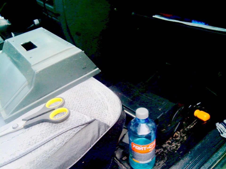

Еще очередной сверчок завелся где-то в панели со стороны пассажира. Даже бардачок весь разобрал и проклеил стыки, смазал шарниры, не помогло
Потом на ходу все таки определил рукой, что бренчит пластиковая накладка панели у самого лобового, которая в пазу. В паз насовал битопласту аккуратно, щас не брякает

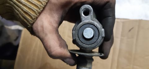

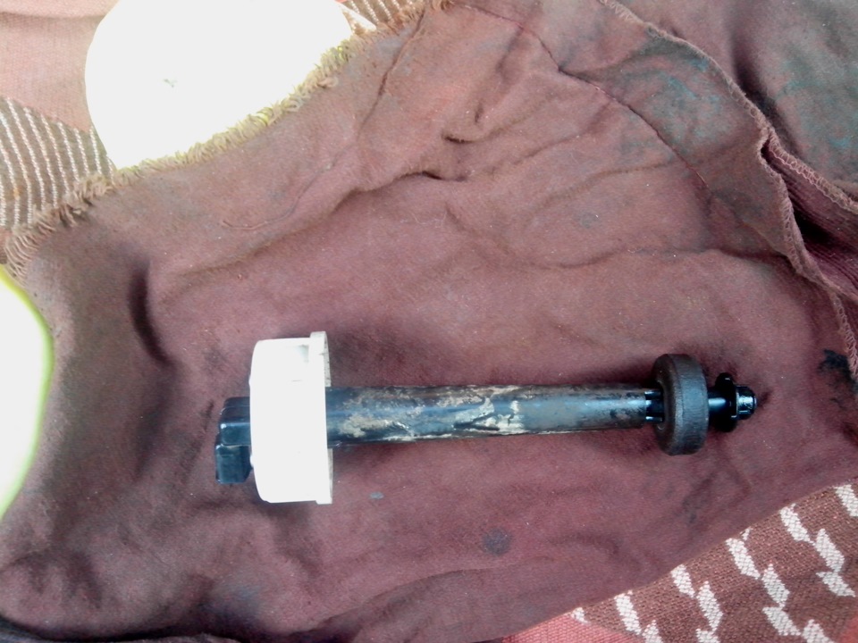

4. Замена датчика уровня охлаждающей жидкости.
Стала через раз загораться лампа низкого уровня ОЖ. тут все просто, поехал и купил. Порадовало, что на новом та же маркировка завода изготовителя, что и на старом. Думаю, не подделка.

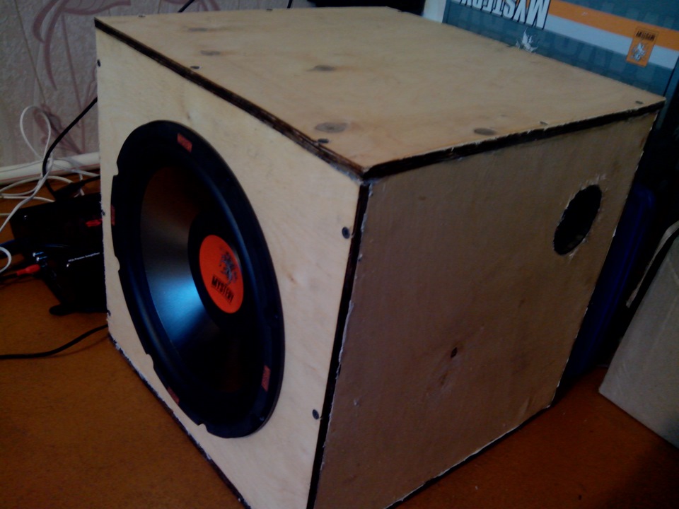

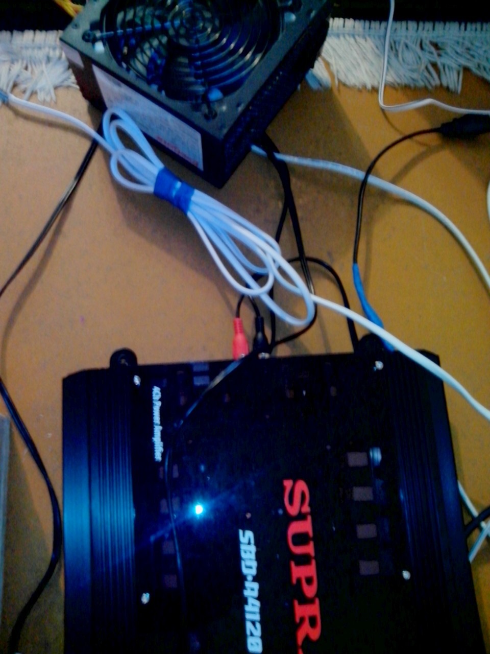

5. Автомобильная аудиосистема дома.
Попросил один родственник, собрать систему, чтоб соседи глохли и чтоб не дорого. А то его, видите ли, соседи достали музыкой. Недорого я не нашел, а потому предложил собрать из автокомпонентов. Усилок и динамик заказал, фанеры напилил, для расчитанного корпусас фазоинвертором, блок питания компьютерный взял на 780 Ватт за 3200 р., что является половиной всего бюджета, выдает 50 ампер на линию, тянет всё и бас ого-го! Сначала правда, вырубался усилок, провод был тонкий на питание. Заменил и все пучком! За кадром еще колонки с 13 см динамиками. Кто будет собирать нечто подобное, совет — подбирать блок питания по предохранителям на усилке, чтоб в сумме выдавал тот же ток.

3.2, 3.6 атм) Знаешь фокус не в том какой мотор стоит, а банально в том какой стоит бензонасос) На Самары с моторами 11183 ставился 10тошный бензонасос, дальше думаю все понятно) Сеточку бензонасоса и фильтр тонкой очистки я все равно поменял бы (не помню делал ты это или нет).
Про ДК 1 — 0.01 — 0.89 это норма, в эти значения ты вписываешься.
По поводу чистки дросселя вещь хорошая, кстати его чистить надо когда % открытия ДЗ равен или больше 3.5%.
Если ошибка больше не выскочит, то фик с нею, а коли выскочит посмотри время впрыска, все же лучше правда о простом думать, чем о сложном.
Ошибка выскакивает иногда, в районе катализатора пахнет выхлопными при прогазовках. Думаю на него, раньше уже варили. Если хорошо газовать, может заглохнуть. Хотя параметр коррекции впрыска форсунок не ввходит за пределы допустимой нормы. Куда копать не знаю
Ты время напиши) А катализатор, убери ты его на хрен) Ну не нужен он)
А вообще, давай тогда проведи тест более комплексный так скажем, ты же не снизу машины нюхал газы выхлопные) Замерь компрессию по всем горшкам, давай начнем с этого твою диагностику.
P.S. Если намеришь 14 то капиталка гарантирована.
Ок

а я барабаны местами поменял и стук пропал
тоже так делал, со старыми. И так и этак и посадочными отверстиями, на 180 градусов, и слева направо и вдоль, поперек. Било в зад и все тут
и колодки менял?
колодки менял весной, пробег на них тысяч 9
понятно) этот стук конечно немало нервных систем попортил мне кажется
не то чтобы стук, вибрация при торможении, а также натягивания ручника на ходу, тоже вибрация
А где ты такие барабаны брал? что они косые
Белмаг в Олми. Чек вот потерял, вернуть бы не удалось. Лада Имдж в Лада Деталь на стадионе или Лада Имидж. Нну синяя такая вывеска. Автореал Барабаны продаются на Станционна 58, магазин Гараж. Там в принципе и другие запчастюльки неплохие, только ассортимент маловат
я покупал заводские барабаны. в краснобелой коробке что ли.Только стоят они че то 700 руб штука что ли
ну столько же примерно и стоили. Видимо, я один такой неудачник)) Кого не спрошу про барабаны, все говорят "Да алюминьку поставил и больше не парился!"
Memphis172
а у меня в синей шли
да это подделка вроде бы, ну мне так сказали потому что сейчас перешли на новую обертку.мне такие в синей тоже предлагали за 450 штука что ли, я не стал скупиться и купил дороже
а где брал?
да я сейчас в тюмени живу)
но ведь у меня тоже поначалу ровные были. А маркировка один в один такая же, как у стока, за исключением даты в кружке
да ты их на вид не отличишь, у них стал не такая закаленная.
то есть, вставка чугунная в алюминии? или алюминий не такой упрочненный?
да мне продавец че то заливал там) я его слушал минут 10 наверно) я запомнил из его слов что сталь не закаленная и эти барабаны не выдерживают высокую температуру, и что их крепит если ты затормозил резко а потом в лужу то через короткое время им будет писец.ну я пока гоняю на них уже 4 месяца, перед заменой пружин я их снял и проверил.там износа вообще нету.
ясно. Я вот только в инете набрал поиске подделка барабаны, ничего не нашел)) Да и впринципе технология изготовления барабанов из алюминия достаточно сложная, литьё алюминия и заливка чугунного кольца, вряд ли подделка. Скорее всего высокотемпературный отпуск перед токарной обработкой не был сделан. потому и повело после нагрева. А вот чугунные просто сделать, потому выпускают все кому не лень, начиная автореалом и кончая Brembo. ну тоеперь не парюсь, чугунные вообще не должно повести, температура не та
