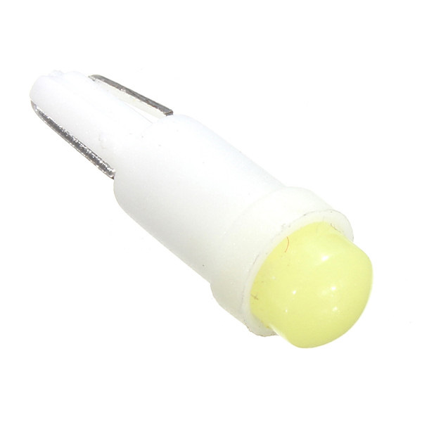

Я буду описывать только лампы накаливания, никаких светодиодов и led-ламп в этой статье не будет!
Опыт использования светодиодов у меня есть на предыдущих авто и на лансере и все таки я решил отказаться от светодиодов, и везде установил лампы накаливания и для этого есть свои основания:
— светодиод не дает равномерной подсветки из-за малого угла свечения
— сильно яркий свет (нужно подбирать сопротивление для получения необходимой яркости)
— низкая долговечность
Конечно можно избавиться от всех этих минусов сделав платы, купив качественные светодиодные лампы и добиться нужной яркости, но зачем все это если есть лампы накаливания, которые предусмотрены на нашем авто с завода!

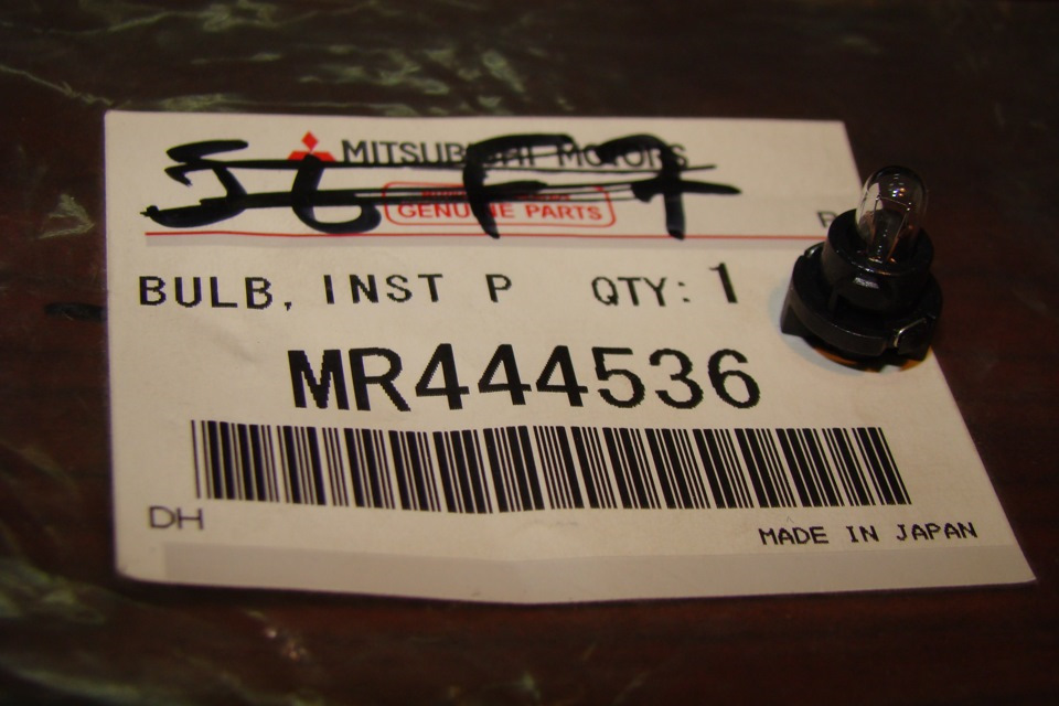

2. Лампочка подсветки иконок индикации панели приборов ("Check Engine", указатель поворотов и т.д.)
MR444536
Напряжение — 14 В, мощность — 1,12 Вт.

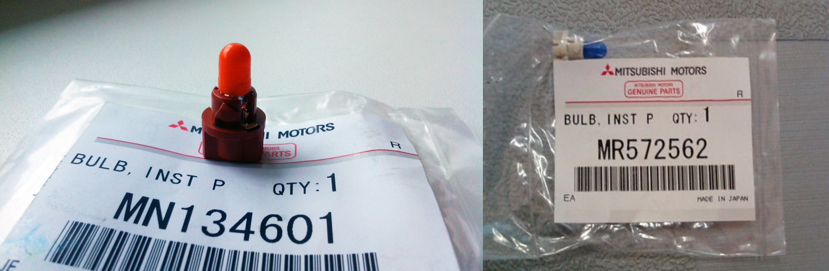

3. Лампочка подсветки одометра (LCD-дисплей на котором отображается пробег)
MN134601 — лампочка для рестайлинговой панели приборов;
MR572562 — лампочка для до рестайлинговой панели приборов.
Напряжение — 12 В, мощность — 1,12 Вт.
Разница в цвете светофильтров.

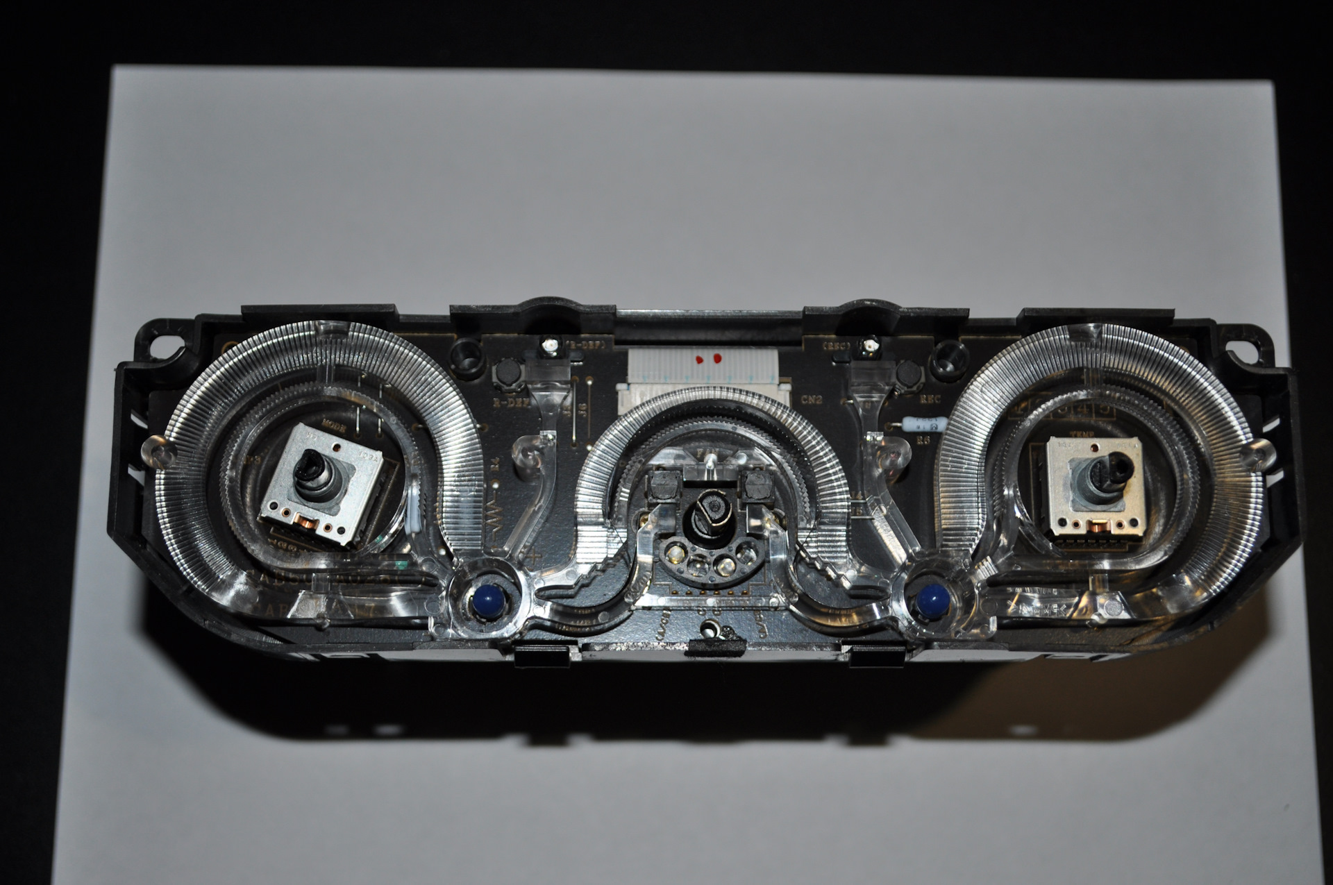

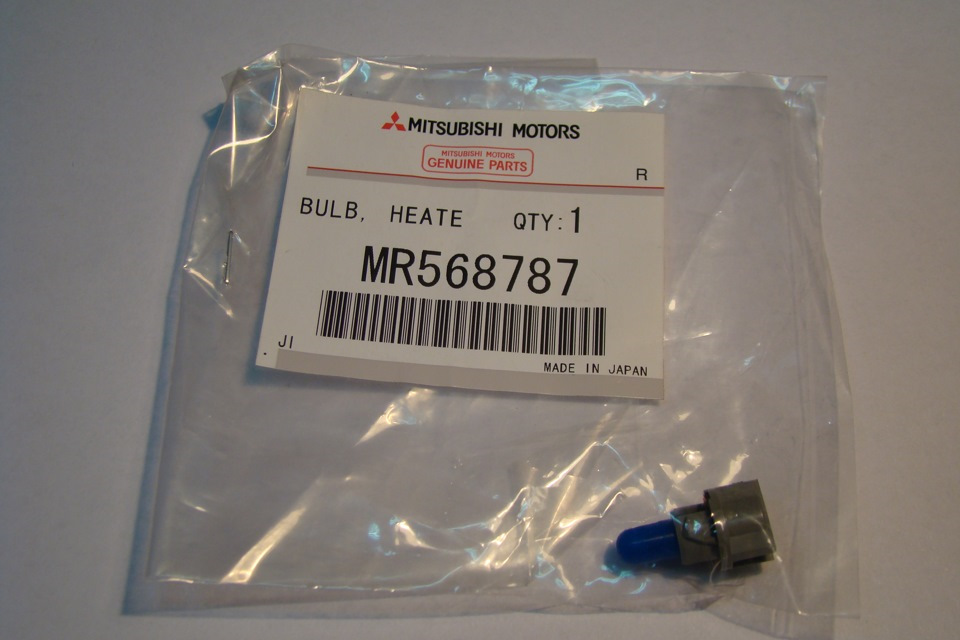

7. Лампочка подсветки блока управления климат-контролем

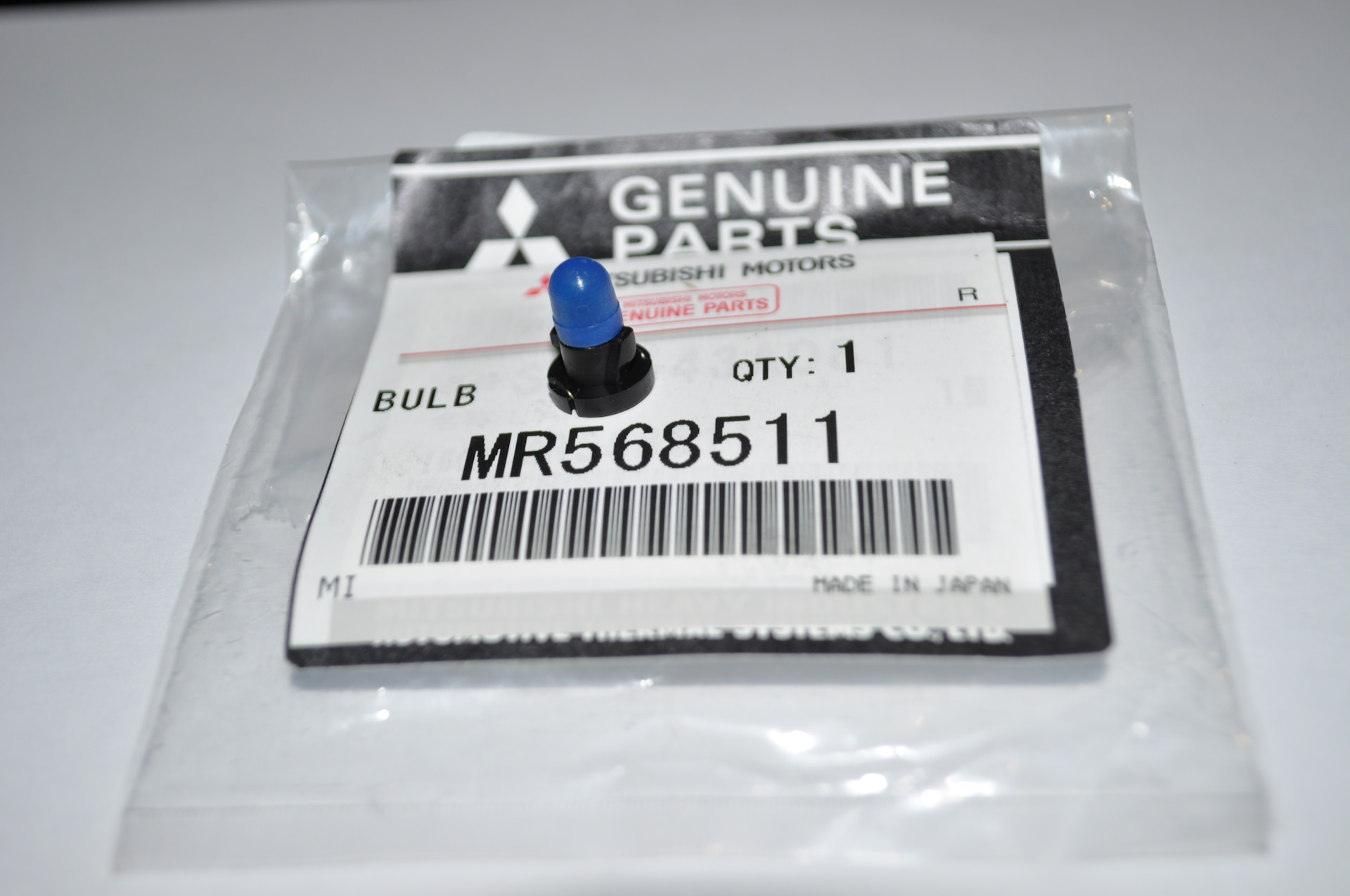

8. Лампочка подсветки блока управления климат-контролем в комплектации с системой навигации
MR568511
Этот тип лампочки не сильно популярен среди лансероводов, но так как сейчас идет работа над установкой CarPC в Мамбу, будет использоваться другой блок управления климат-контролем, в котором перегорела одна лампочка.

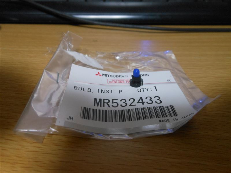

9. Лампочка подсветки реостата регулировки яркости подсветки
MR532433
Напряжение — 12 В, мощность — 0,7 Вт.

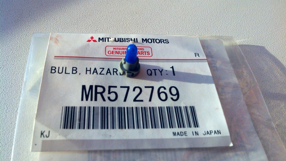

10. Лампочка подсветки кнопки «аварийки»
MR572769
Напряжение — 12 В, мощность — 0,36 Вт.

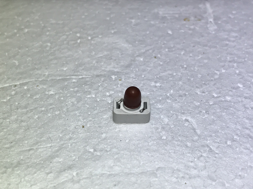

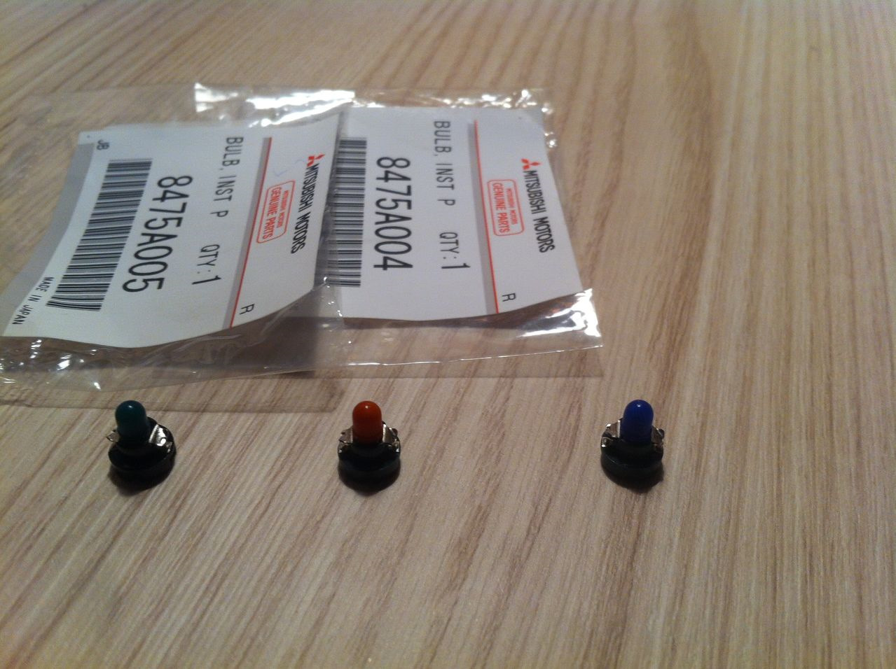

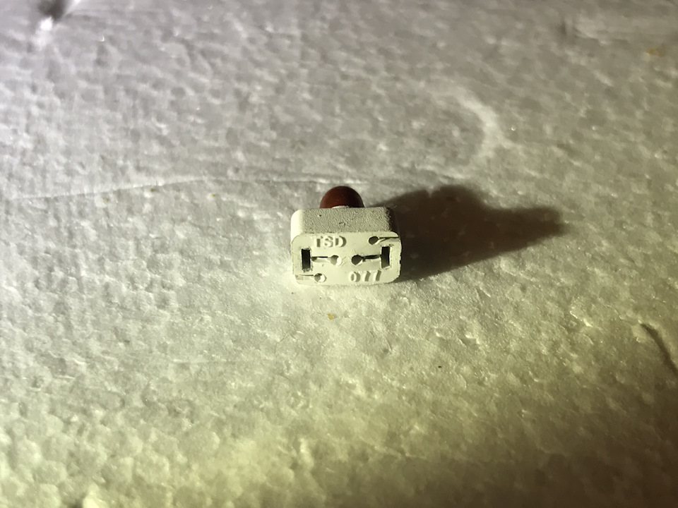

11. Лампочка подсветки кнопок включения ПТФ и блока корректора фар
8475A004 — лампа с красным светофильтром;
8475A005 — лампа с зеленым светофильтром;
Напряжение — 14 В, мощность — 0,42 Вт.
К сожалению информации о лампочке с таким типом патрона и с синим светофильтром я не нашел.

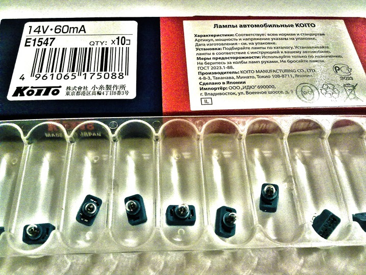

12. Лампочка подсветки кнопок подогрева сидений
KOITO E1547
Напряжение — 14 В.
Лампы идут без светофильтра.

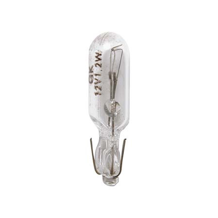

1) Лампа просто вставлена в патрон (так называемый цоколь Т5)
— это лампы под номерами 3, 5 и 6.
Здесь все просто, вытаскиваем лампу из патрона, идем на авторынок и подпираем лампу аналогичную нашей (желательно соблюдать мощность и напряжение)

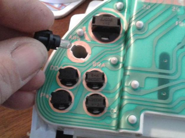

2) Лампа у которой контактные "ножки" припаяны к пластинке внутри патрона
— это лампы под номером 11.
Замена этих ламп покажется самой сложной, так как нужно прибегнуть к помощи паяльника.
Берем лампу, смотрим на патрон с обратной стороны, видим пластину к которой припаяны контактные "ножки", отпаиваем их, вытаскиваем лампочку, ищем радиомагазин или отдел на рынке и покупаем лампу накаливания совпадающую по размеру, напряжению и желательно по мощности.
Вставляем купленную лампочку в патрон и припаеваем "ножки" к пластине патрона.

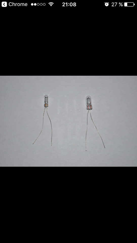

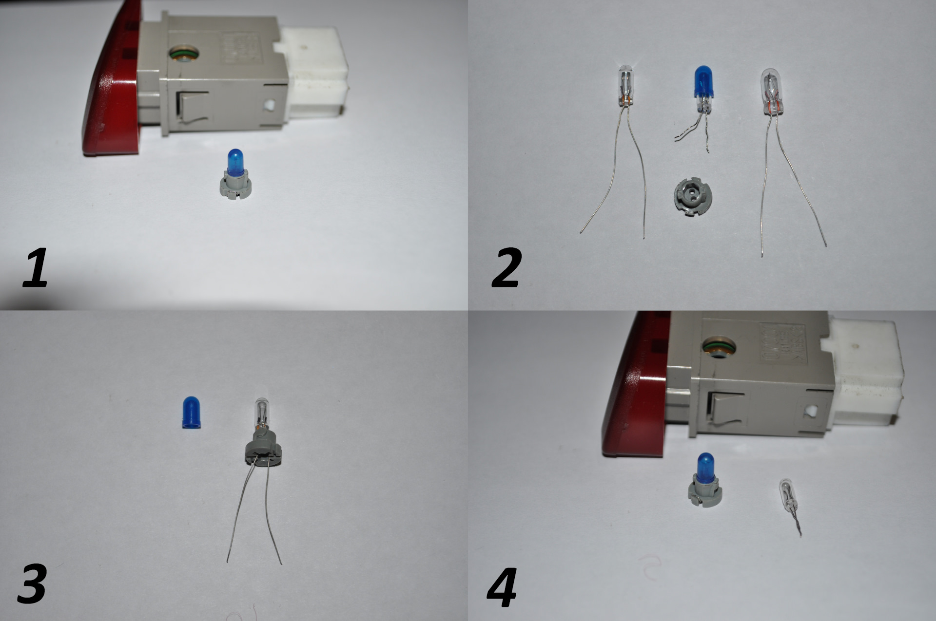

3) Лампа у которой контактные "ножки" намотаны специальным способом на патрон
— это лампы под номерами 1, 2, 4, 7, 8, 9, 10 и 12.
По замене этих ламп выложу небольшой фотоотчет на примере лампы подсветки кнопки "аварийки" (в статье под номером "10"). Понадобится пинцет!
Шаг 1 — вытаскиваем лампу из кнопки;
Шаг 2 — разматываем "ножки" лампы с обратной стороны патрона и вынимаем лампу;
Шаг 3 — снимаем светофильтр (синий колпачок) со старой лампы и вставляем новую лампу в патрон;
Шаг 4 — с помощью пинцета наматываем "ножки" лампы на патрон (когда возьмете лампу в руки все сразу поймете), кусачками отрезаете лишнее, одеваете светофильтр на новую лампу и вставляете ее в кнопку!
Также для замены лампочек подсветки иконок индикации панели приборов ("Check Engine", указатель поворотов и т.д.) в статье под номером "2", можно использовать лампочки индикации панели приборов Daewoo.
Которые подходят по типу цоколя один в один, лично ставил в предыдущую приборку))

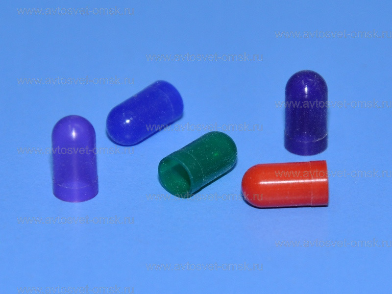

Но есть один нюанс, практически все альтернативные лампочки продаются без светофильтров.
Есть два способа решения этой проблемы:
— попробовать снять светофильтр со старой лампы, что не всегда получается (колпачок прилипает к лампе и при снятии рвется)
— замечательный производитель автомобильных ламп уже позаботился об этом.
Светофильтры фирмы Koito
P7350B
P7550B
P7150B
В маркировке
— вторая цифра это диаметр светофильтра в мм
3 — 3 мм;
5 — 5 мм;
1 — 10 мм.
— последние две цифры количество светофильтров в упаковке, в нашем случае 50 шт.
— последняя буква цвет светофильтра
В — голубой
G — зеленый
Р — розовый
R — красный
W — белый
Y — желтый
На любой вкус)))

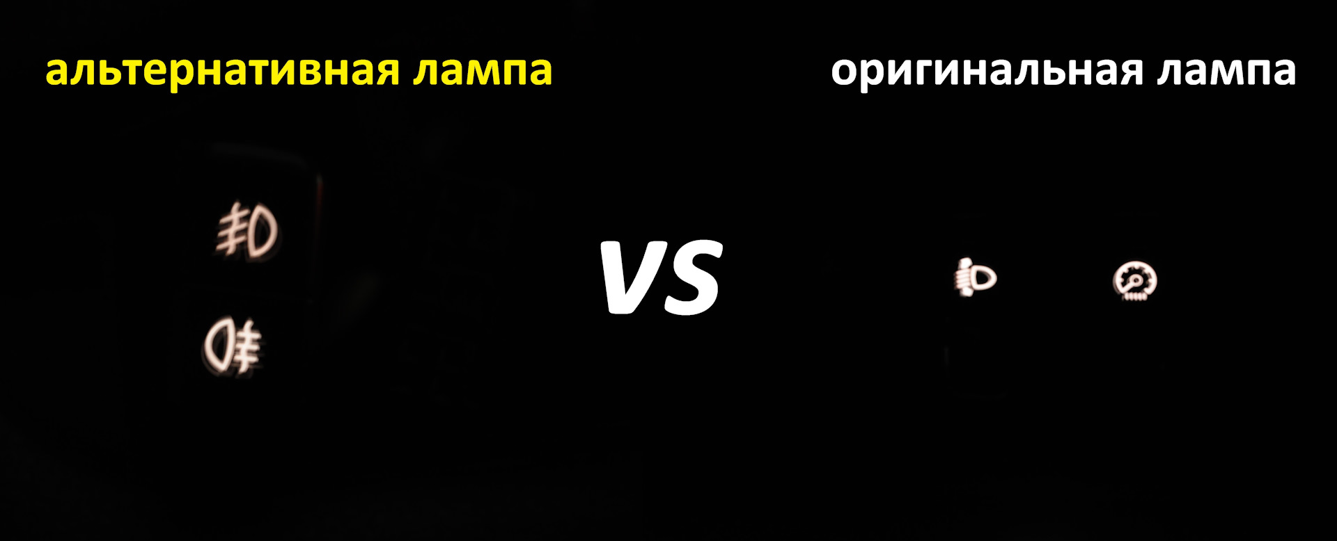

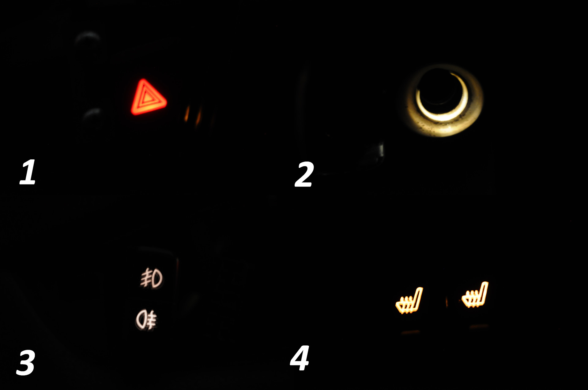

Ну и по традиции фото полученного результата
Везде использовались альтернативные лампочки для замены.
Ну и для сравнения батл — альтернативная лампочка и оригинальная
Кому какие лампы использовать решать Вам, накаливания или светодиодные, оригинальные или альтернативные!

кто-то знает характеристики MR568787?

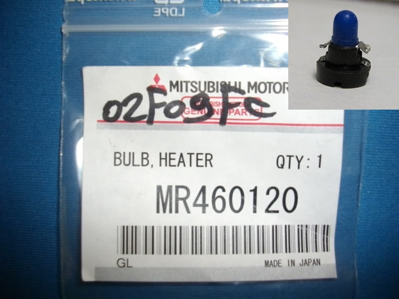

К фотографии №11 у вас подписано, что не смогли найти номер такой же лампы с синим колпачком.
А разве лампа на фото №7 не она? MR460120
Не обязательно паять. Можно выдрать и так, и прикрутить усики к "ушкам".
а кто сказал что нужно паять?
Ты сам. Для №11
а ты про 11, ну по заводскому усики припаяны, прикрутить по нормальному не получиться, по крайней мере у меня не получилось, внутри к ножкам не прикрутить, а если ты про верхние усики, то тогда лампу трудновато будет в посадочное место всунуть

А разве MR460120 не подойдет под ПТФ?! вчера разбирал очень похожий цоколь, хочу себе белый цвет а не красный, наверное попробую эту.
Ага попробую MR460120 — 500р цена! ШТО ПРОИСХОДИТ?!
Цоколь то такой, а размер? В климате лампа большего размера, в кнопках птф пиндюрки стоят
MishaML9
Подбери обычную лампочку 12В, светофильтр аккуратно со сгоревшей сними, и натяни на обычную, вот тебе и лампочка в кнопку ПТФ, светят почти также как и оригиналы
делал, но тускло горят/:
Не знаю у меня нормалек

Не надо использовать лампы, сейчас время светодиодов.
надо не надо, это уже спорный вопрос)), использовать светодиоды можно, только угол рассеивания у светодиода сколько градусов?
Смотря у какого. Керамические (на картинке) светят во все стороны не хуже лампы.
я не спорю, только вот не во все патроны можно такой диод подобрать
Если его вытащить из корпуса, то почти в любой. В Т3 лезет, куда меньше.
ну я у нас таких не видел в продаже, нужно в живую его видеть, а то что у нас продают, светят отвратительно, был опыт пересвета салона на предыдущем авто, пробовал и на лансе, эффект отрицательный, поэтому обратно вернулся на лампы
Ясно. Ну если подобные увидишь — купи, рекомендую.
спасибо за совет!
Такие же себе во все гнезда поставил, светят супер! Правда, пара уже перегорела… но все равно, ощущение ночью совершенно другое, чем от штатных.
""8475A004 — лампа с красным светофильтром;
К сожалению информации о лампочке с таким типом патрона и с синим светофильтром я не нашел."""
8475A003 — лампа с СИНИМ светофильтром
Спасибо за инфу, когда писал статью пробивал эту лампу по аналогии с 004 и 005, лампа бьется по каталогу, но не где не нашел что она с синим колпачком!
Вид снизу
Как бы узнать код такой лампочки. Из кнопки RD/Lock Паджеро 4
KOITO E1547, в моей статье под номером 12, идут без светофильтров, оригиналы для замены не найдете, у нас такие же лампы стоят в кнопках подогрева сидений, я просто подобрал обычную альтернативную лампочку по размеру и намотал на патрон
Я тоже обрезал круглую, но хотелось по феншую.
какую круглую, я нечего не обрезал, вытащил лампу из патрона, подобрал подобную и назад вставил и намотал лапки лампы обратно на патрон
У меня были только с патронами лампы. Оригинальные. Я патрон подрезал с двух сторон и он из круглого стал прямоугольный.
я понял, можно было нечего не подрезать, купить обычную лампу и всунуть в родной плафон
А колпачок оранжевый где купить? Които продаётся по 10 шт и стоят 500р. Проще одну лампу в сборе взять.
колпачок со старой можно попытаться снять
Без мазы. Он весь высох.

Альтернативная лампа это китай тут у тебя?
Немного непонятен вопрос? О какой лампе идет речь и причем здесь Китай
Я не задавался вопросом о производителе, в моей стране тоже производят такие лампы, а какая разница кто производитель?
Ну как какая разница?!))
Ну вот хочу у Вас узнать какая разница))
А разница может быть в том, что в оригинальной упаковке лежит Koito, "скорее всего" произведенное в Китае, с соблюдением всех требований непосредственно самого Mitsubishi. ))))) Это так, мысли и повод для размышлений)

Не горят лапмы подсветки подогрева и режим LO на одной кнопке.
Если с подсветкой пиктограмм понятно, то для режима лоу идет диод.
Не задавался вопросом как его поменять?
по диодам у меня все впорядке, если мне не изменяет память, то там патрон, такой же как и у ламп подсветки иконок, я думаю можно порыться в сетях и найти аналог, либо вытащить диод из патрона и подобрать подобный

конечно подойдет, у них же цоколь одинаковый, только цвет подсветки у щитков разный, тут уже кому какой цвет нравится
А разве лампочка от кнопок А ты не подойдет к климат контролю?
Немного не понял вопроса какая лампочка, что за кнопки А
Гребанная автозамена слов))))
Я спрашивао не подойдет ли лампочка от кнопок птф к климат контролю? Вроде как должны.
нет не подойдет, патрон такого же типа, только размер разный, в климате размер больше, в птф вообще пиндюрки стоят
Понял спсибо
да не за что, обращайтесь
Привет.а какие размеры светофильтра в панели и в других местах.3,5 или 10?
Double-A
о каких местах идет речь))) нужно диаметр лампочки мерять, 10 мм лампочек в панеле по мойму точно нет, либо 3 мм либо 5 мм
Я про всю панель.мне тоже кажется что 10 нет.закажу 3 и 5.что нибудь и подойдет.спасибо!
тройка на мелкие лампочки пойдет, а пятерку можно натянуть на все остальные
